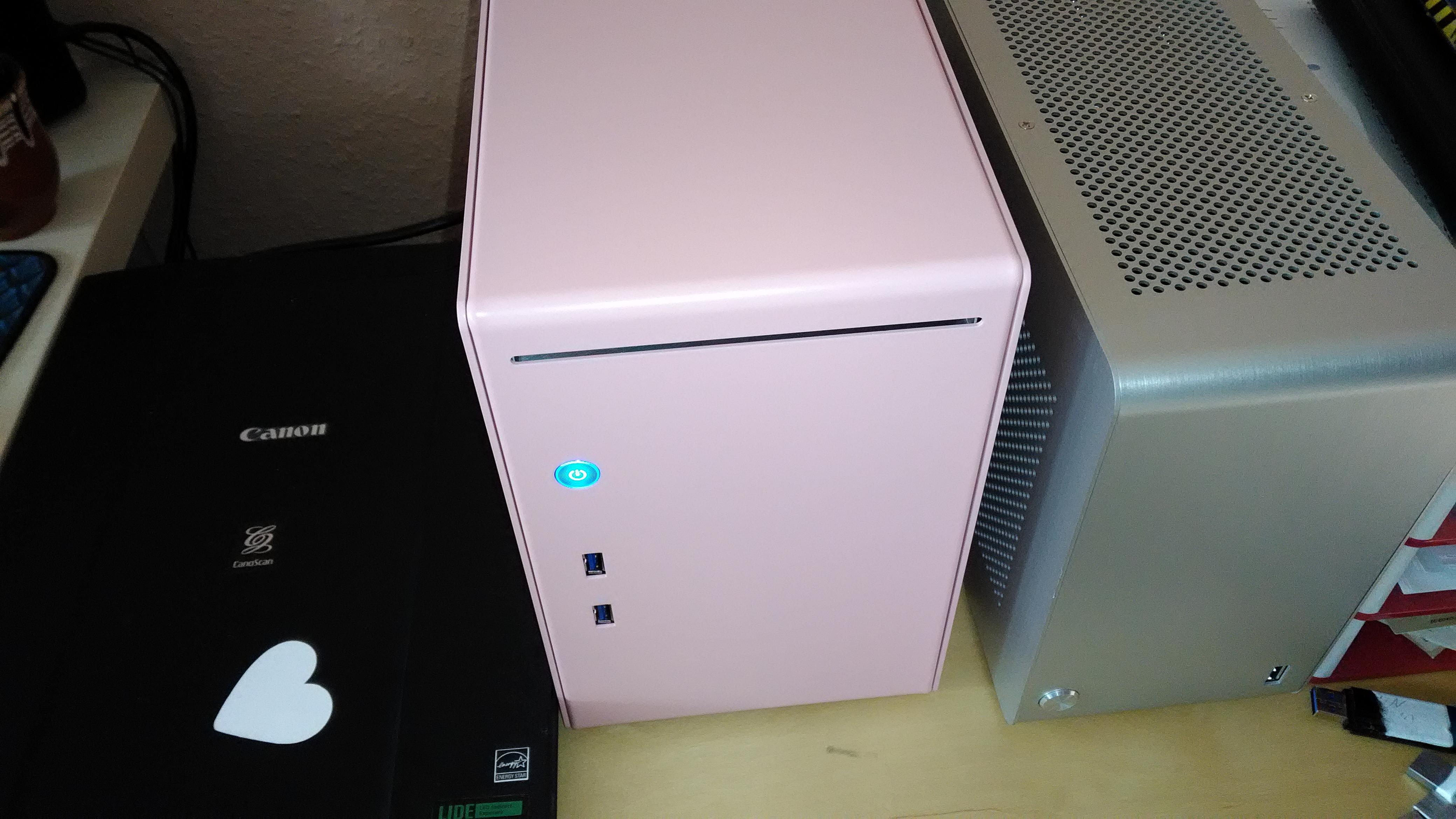

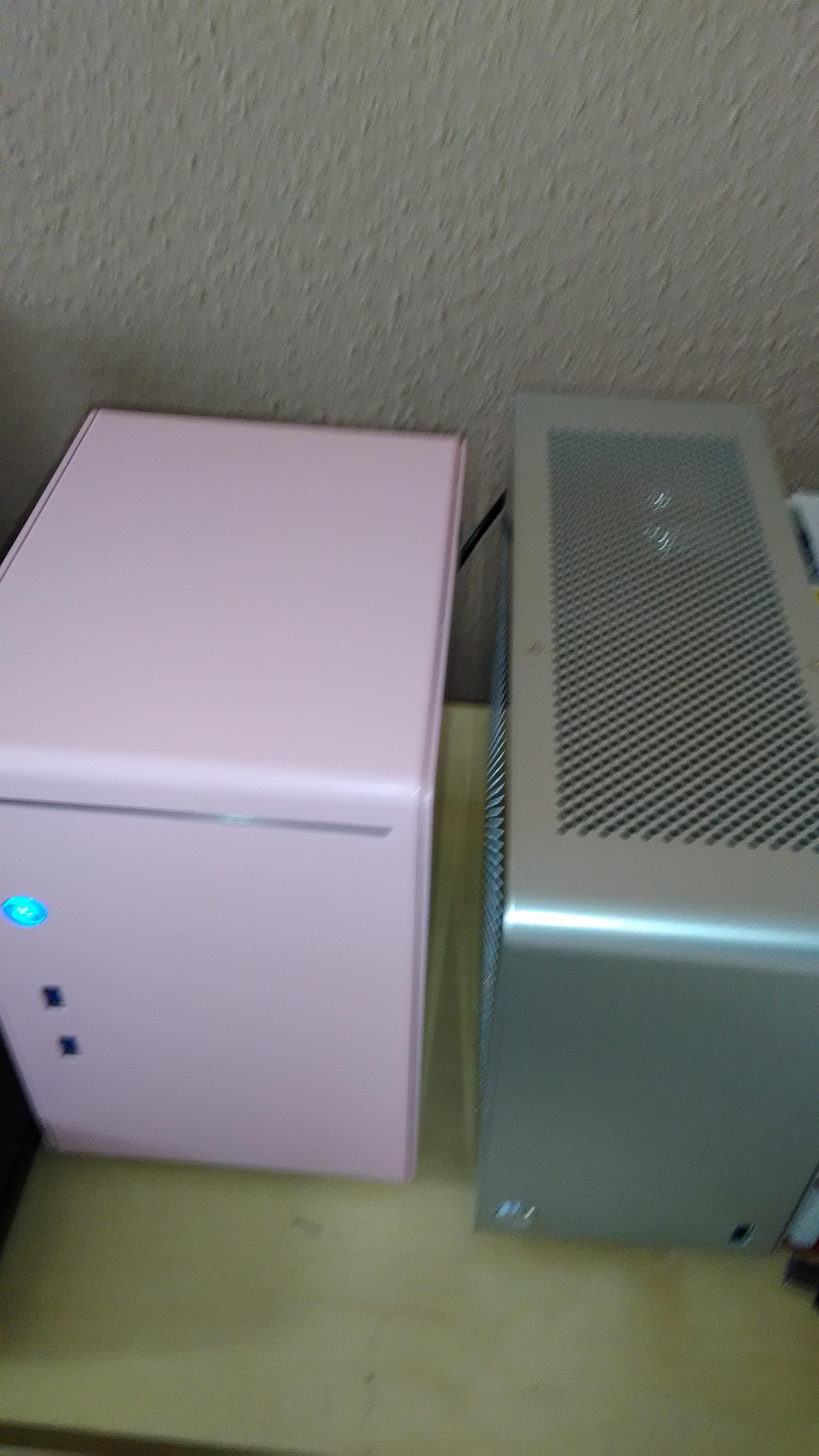

Hab das BETA drauf und nichts verändert, bis jetzt läuft es, ich berichte weiter :D
Alles stabil, jetzt sind sie endlich zu zweit :)
Danke noch mal an alle :)
