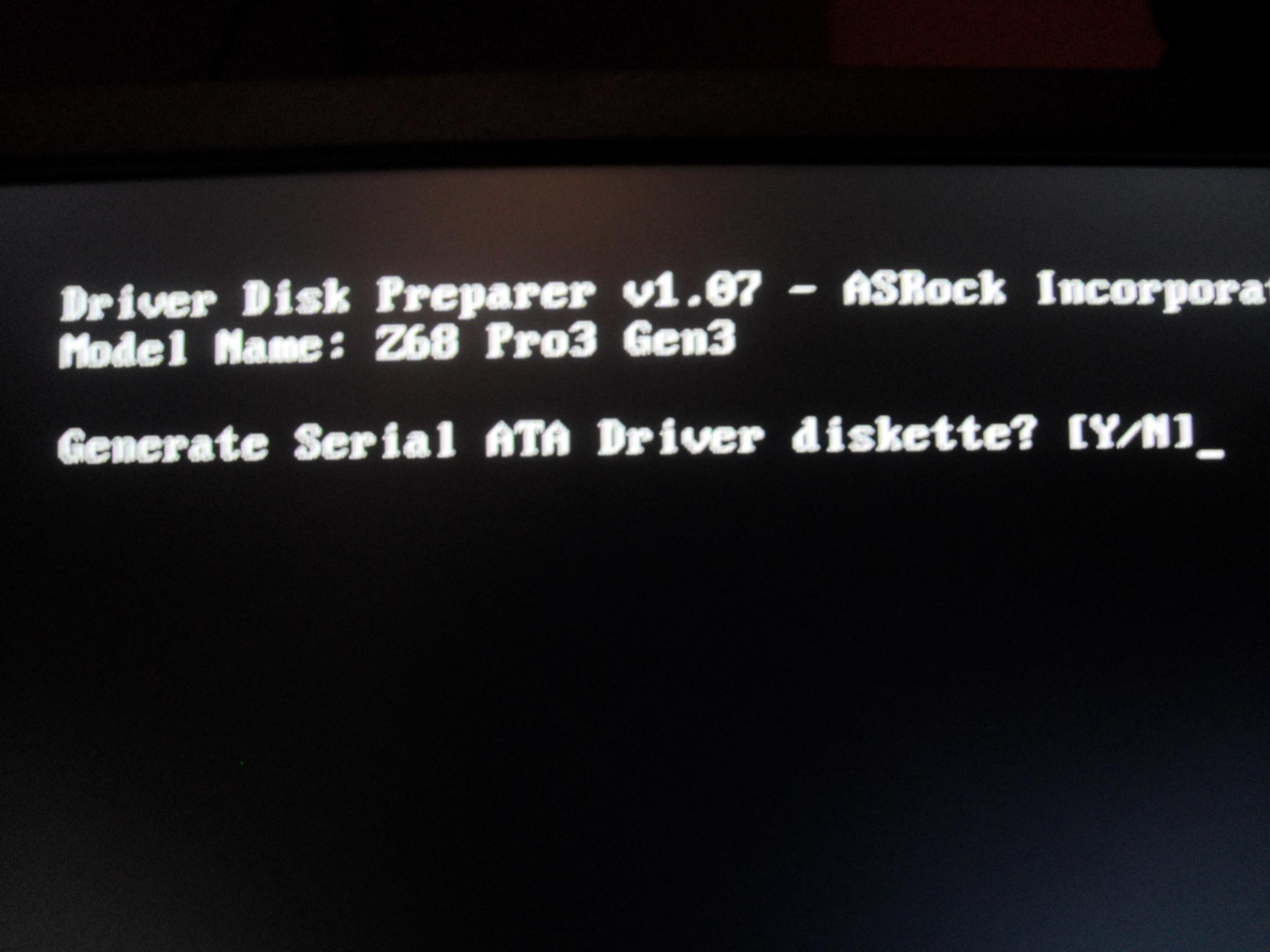

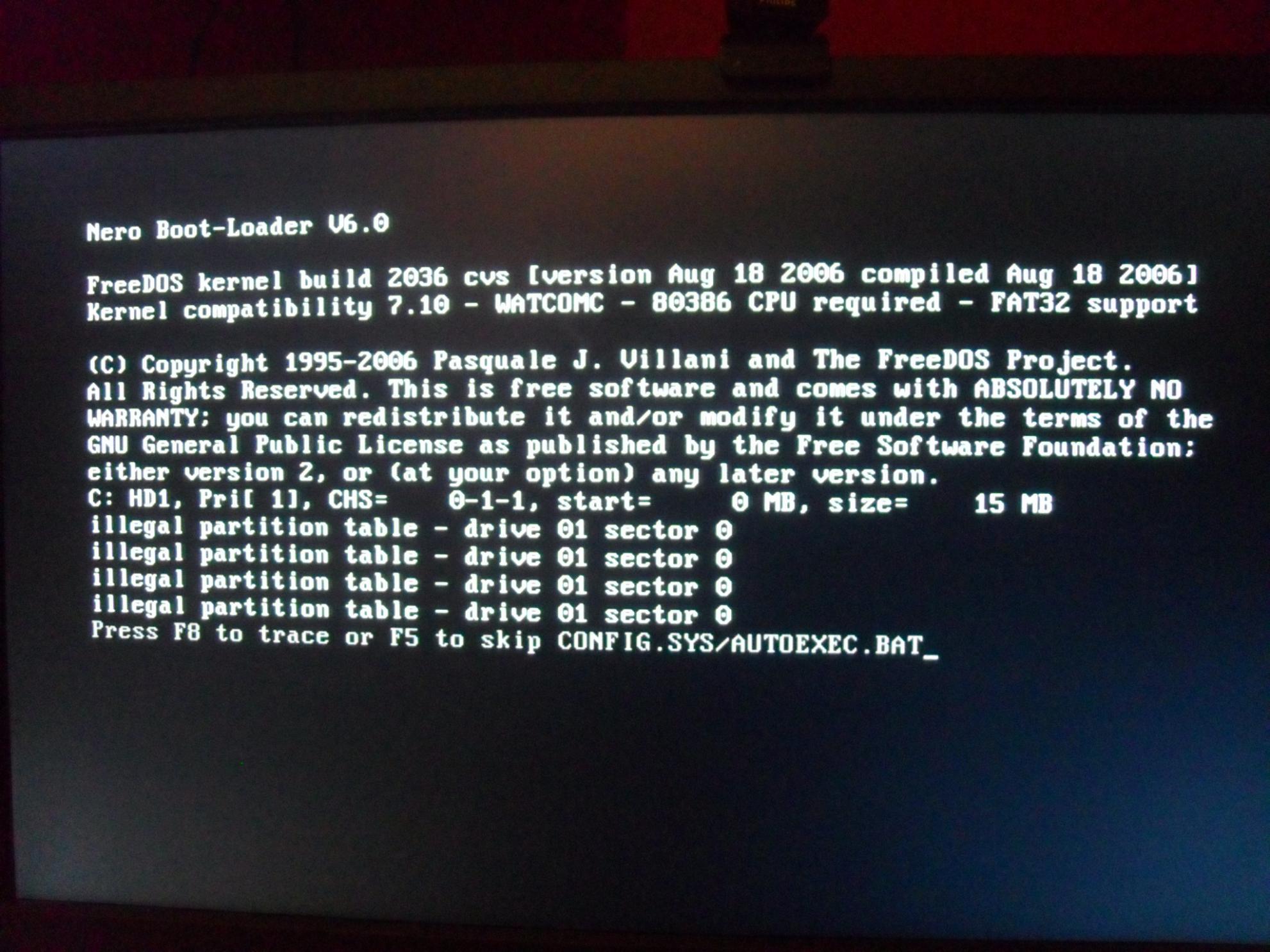

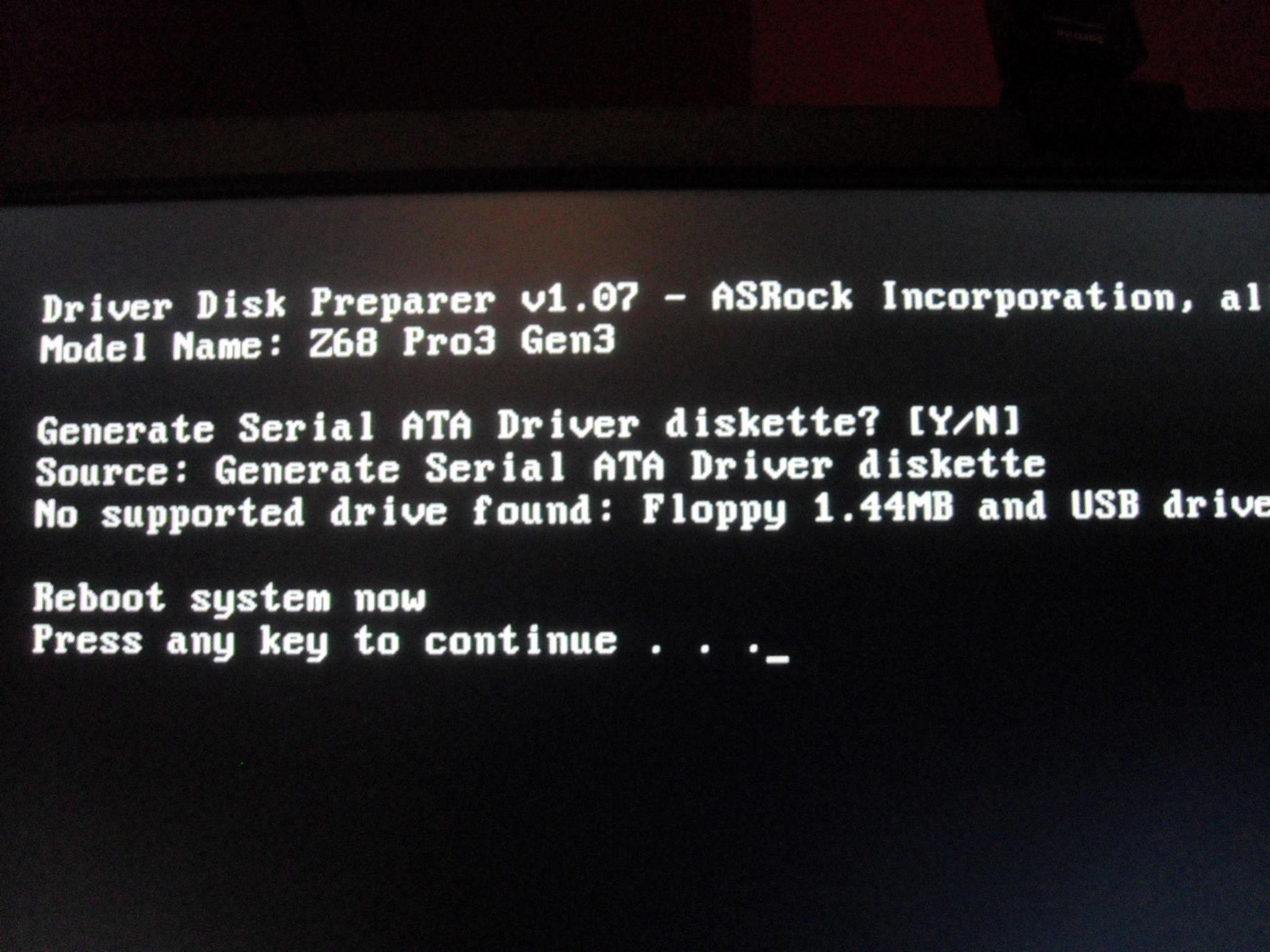

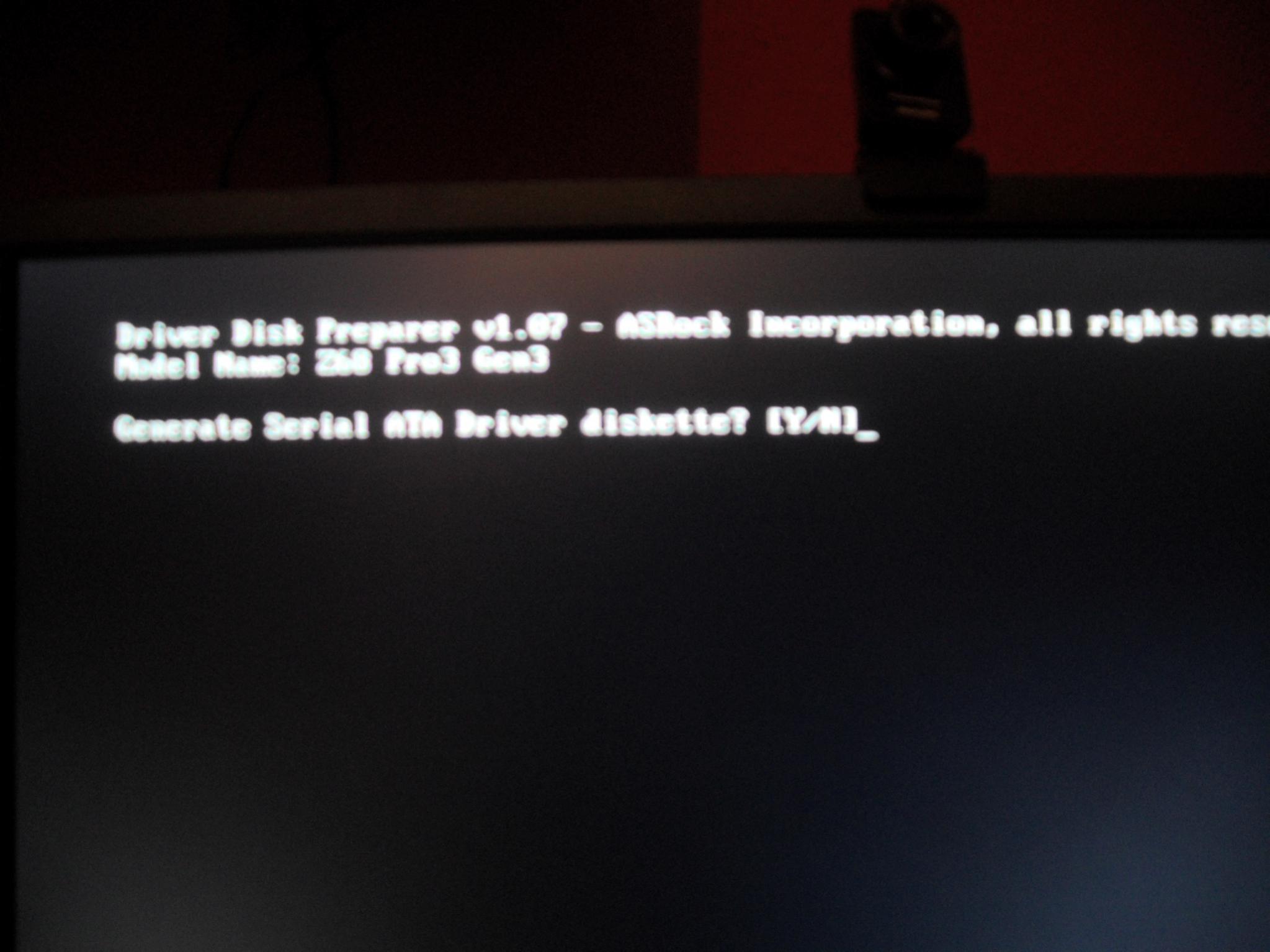

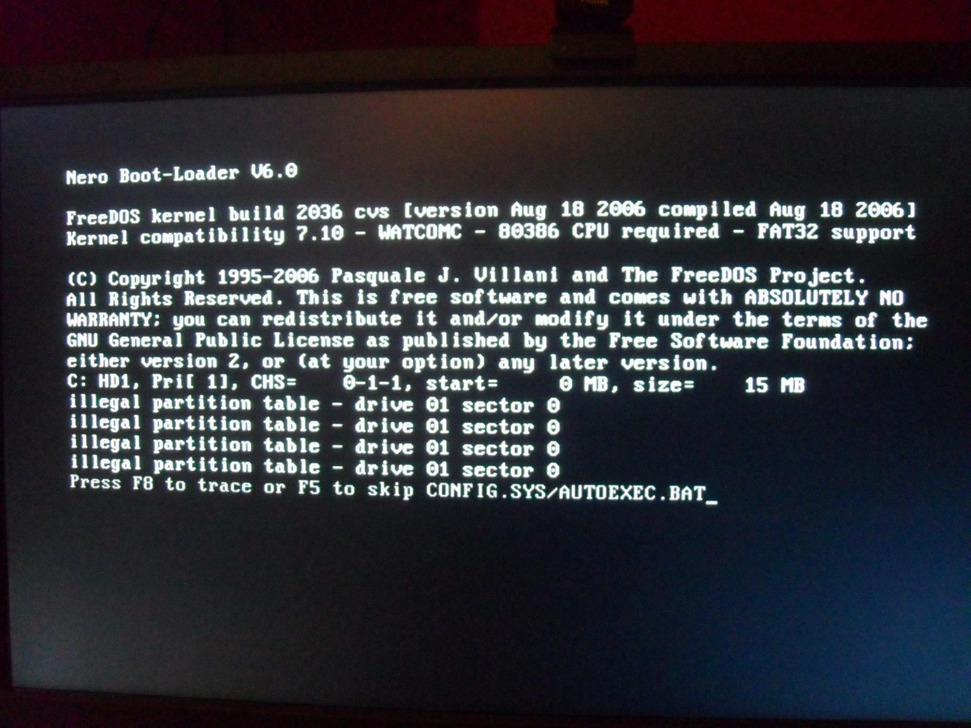

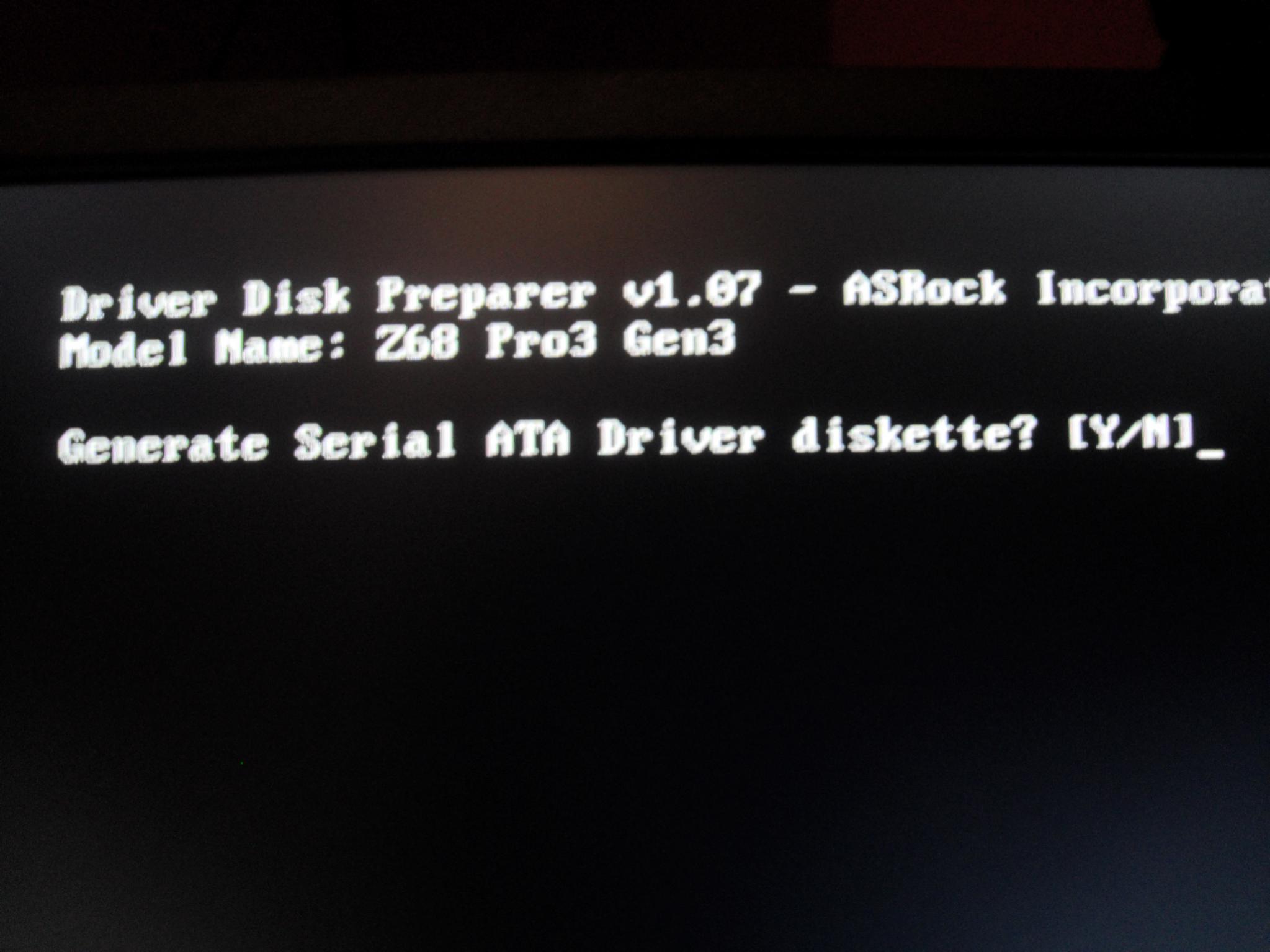

Hallo, nach langem Zusammenbau, versuche ich nun die Asrock Treiber zu installieren. Guckt euch mal folgendes an, nachdem ich die Treiber CD ins Laufwerk eingelegt habe.
Hoffe ihr könnt mir helfen
MfG Max

Ich kapiere nicht ganz was das soll? Willst du die ASRock Treiber beim Hochfahren installieren oder was? Normalerweise installiert man die Treiber auf Windowsebene.
Wenn du die CD im Laufwerk drin hast und dann deinen Rechner startest, lädt er natürlich deine CD und dann kommt sowas raus.
Das muß eine Nero CD sein die im DVD Laufwerk steckt. Nimm die DVD raus und dann starte den Rechner nochmal, dann dürfte er normal über die HDD booten.
Welches Betriebssystem willst du eigentlich installieren?
Solange es sich um Win7 (denke auch bei Vista) handelt und das Bootlaufwerk direkt am Intel Chipsatz hängt, brauchst du keine weiteren Treiber zur Installation.....
Für WinXP sieht es anders aus, aber da würde ich das System zur Not im IDE Mode installieren und nachher auf ACHI umstellen. Wie das geht findet man an jeder Ecke.....

Was ist eine nero cd? :)

Nero CD ist ein Brennprogramm, die wird wahrscheinlich in deinem DVD Laufwerk drinstecken und wenn du bootest, weil dass DVD Laufwerk im Bios auf Bootfolge 1. steht, startet er automatisch die DVD von Nero. Du mußt die DVD rausnehmen.
