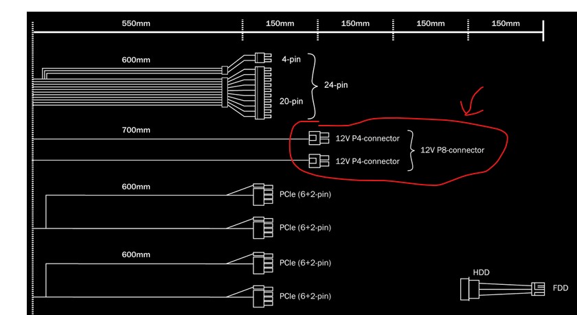

Den lüfter habe ich angeschlossen aber CPU stecker? habe eins am meinem Netzteil? wo ist den der?
ja, den hat jedes Netzteil, bei Bequiet eigentlich mit CPU beschriftet, ansonsten mit P4 oder P8 beschriftet

ja, den hat dein NT. modulares kabel, NT-seitig 10pin,"MB-seitig" 4+4pin, sollte mit CPU beschriftet sein. den in den 8pin-anschluss oben links am MB.
steht aber auch im MB-handbuch dass der angeschlossen werden muss.

der eine einzelne 4pin bleibt übrigens frei. Nur den 8pin mit den zwei 4Pin Kabeln belegen.
