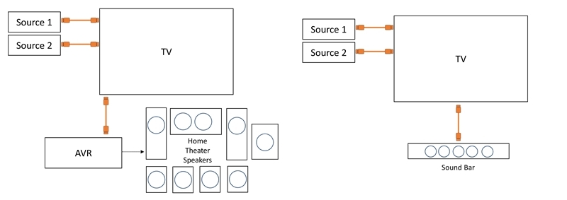

Das ist falsch. Der TV ist das Zentrum bei HDMI. Nicht der AVR. Das war früher vielleicht mal so. Heute ist es der TV. Mein 5 Jahre alter TV hat ein Kabel für Netzwerk, 4 HDMI Ports, USB usw als ein kleines Kabel zum TV gehend. Und das ist übrigens in der Wand in einem Kabelkanal unter dem Putz. Wie gesagt: was du beschreibst war vor vielen Jahr so.
Quelle: https://www.hdmi.org/spec21sub/enhancedaudioreturnchannel

Der TV ist das Zentrum bei HDMI. [...] Wie gesagt: was du beschreibst war vor vielen Jahr so.
Das kann man so pauschal einfach nicht sagen, denn es richtet sich nach dem Nutzziel - und da gibt's für die verschiedensten individuellen Anwendungsszenarien eben auch heutzutage noch genügend Konsumenten.
Gerade das Schaubild verdeutlicht das - mit dem TV als zentralem Gerät ist es eben (alleinig noch) nicht möglich z. B. solch gewünschte 5.1-Konstellationen zu realisieren.
Deshalb wird die AVR-basierte Lösung auch nicht (so schnell) vom Markt verschwinden.
Das ist nicht falsch, Deine Wortwahl ist hier in meinen Augen unglücklich. Es kommt doch darauf an, was für ein Konzept Du fährst. AVR ist nach wie vor noch ein gutes Konzept bei mehreren Quellen und Zielen, eben wie @haiopai es sagt:

Man sollte es anders formulieren, mittlerweile könnten TVs diese Funktionalität "einigermaßen" übernehmen. Aber wie wir ja wissen, wie mit den Mediaplayer, Scalern, usw., die machen das teilweise nicht gut. Für mich ist der AVR nach wie vor als zentrale Stelle einer der besten und optimalsten (weil flexibelsten) Lösungen. Wie oben auch richtig gesagt wurde, mach doch mal ein 7.2 System ohne Receiver, nur mit TV...
und wie schließe ich jetzt den Beamer an den TV an?
haiopai schrieb:
von 4 HDMI Ports bleiben 3 für zuspieler Übrig wo wahrscheinlich nur 1 weiterer HDMI 2.1 kann :D:daumen: wenn ich so bedenke, was sich bei mir im Wohnzimmer so befindet.... PC, BD Player, Konsole, MediaPlayer, SkyQ Receiver,...
oh, sind wir schon drüber? :daumen::daumen::daumen: bin wohl nicht mehr auf dem neusten stand, da wird ja wieder fleißig umgesteckt :D:D:D
Wer einen Beamer nutzt, der muss das natürlich über den AVR laufen lassen. Im Video wird auch ein Beamer angeschlossen. Aber das wird nicht die Mehrheit sein. Besonders nicht in Zeiten, wo ein 65 Zoll OLED erschwinglich wird. Da braucht man nur einen HDMI Port vom AVR zum Fernseher mit ARC und eARC. ARC ist sogar uralt und nicht neues. Meinen AVR hatte ich damals auch direkt am TV und die Konsolen waren am TV angeschlossen.
