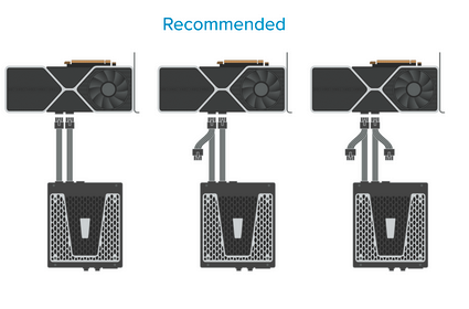

Ein Netzteil kann durchaus Einfluss aufs Spulenfiepen von GPUs haben.
In deinem Fall, nimm zumindest 2 separate Kabel vom Netzteil zur Grafikkarte,
bzw 2 Stränge (Non-Modular) vom Netzteil zur Karte.
Also nicht nur ein Y-Kabel/Strang.

Reaktionen: loser und JayJay_SVN
