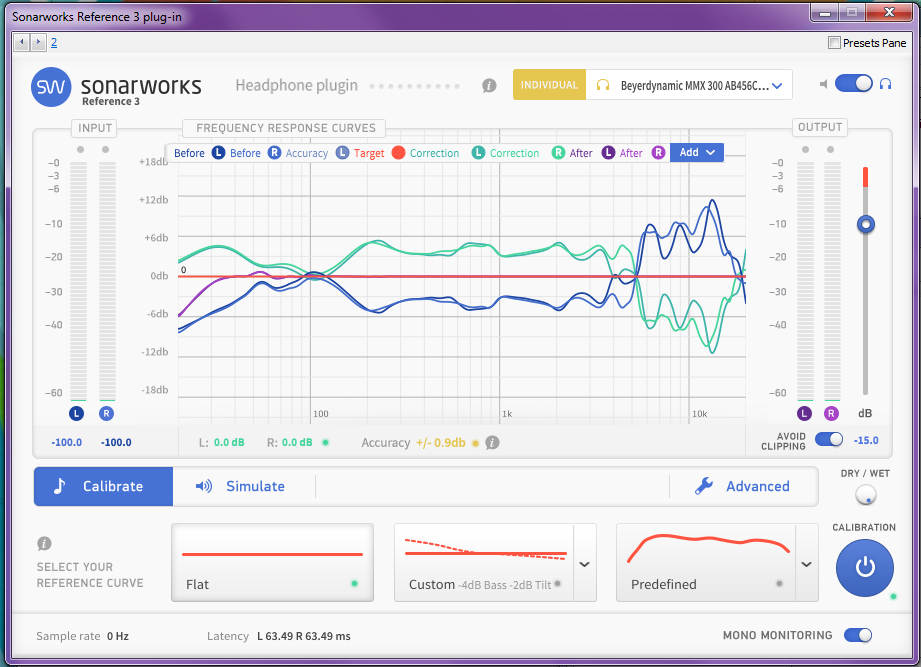

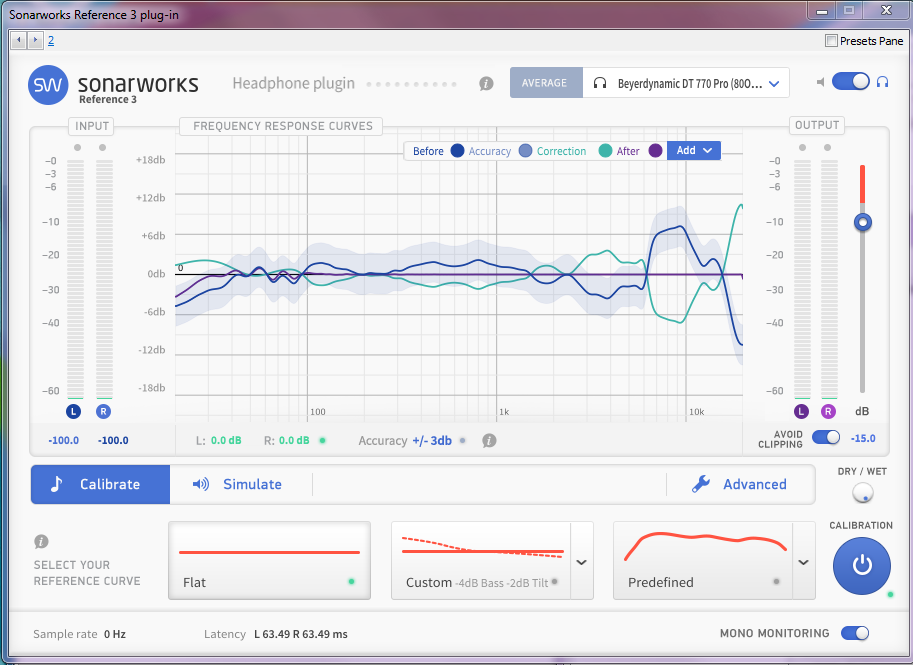

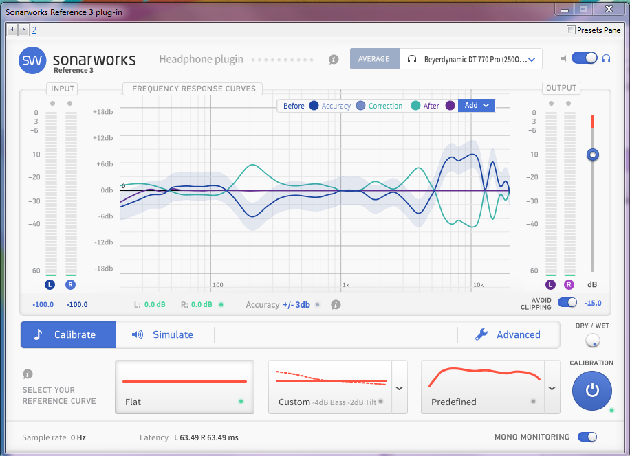

Btw. der DT 770 mit 80 OHM hat eine andere Abstimmung als de 250 OHmige. Der mit 80 OHM kann daher besser gefallen, als der mit 250 OHM.
250 OHM: Beyerdynamic DT 770 Pro (250Ohm) Average.PNG
80 OHM: Beyerdynamic DT 770 Pro (80Ohm) Average.PNG
Mehr Ohm ist nicht gleich besser.

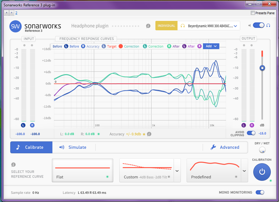

MMX300 gen 2 @ 32 OHM/DT 770 mit 32 OHM
Hatte den nach Lettland zum kalibrieren geschickt. :D

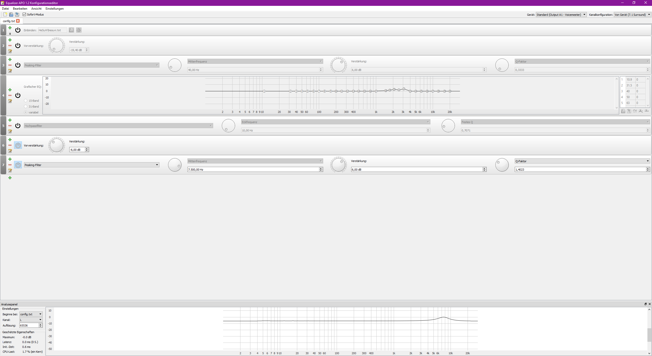

Mal ein Beispiel wie ich meinen DT 1770 ein gutes Stück räumlicher klingen lassen kann. Auch wenn der Hochton zugegebenermassen schon zu zischeln neigt. :D
Aber es klingt halt sofort weitläufiger als vorher ohne.^^
