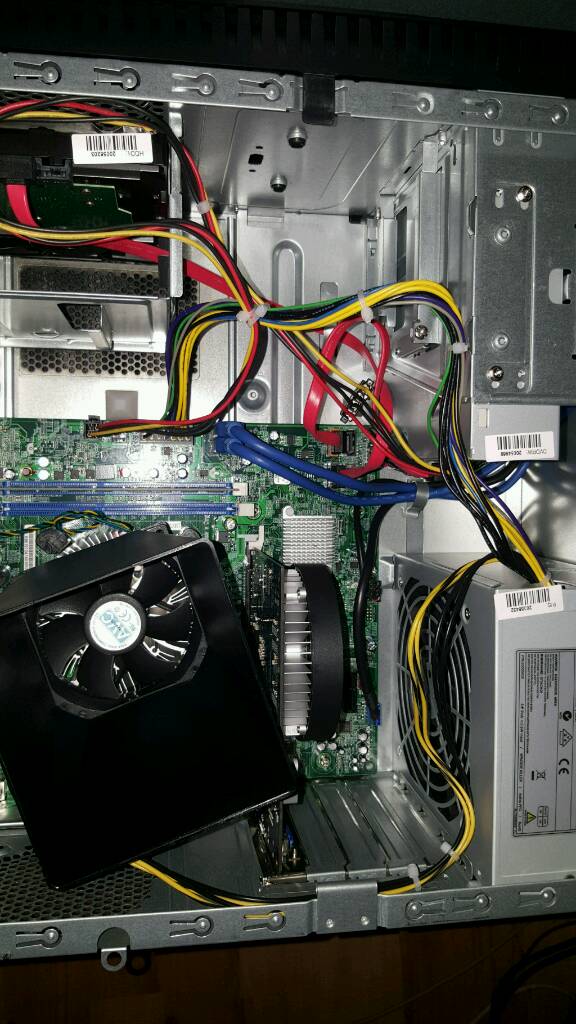

Guten Tag,
ich möchte meinen Pc mit einen i5 4450 cpu updaten au zwei sehr leistungsstarke intel Xeon X5650 auf einen auf einen Server Motherboard. Da die Cpu`s aber schon recht alt sind bin ich mir noch sehr unsicher und möchte nichts falsches machen, da dies ein erstes Update wäre.
Aktuelles Setup:
- i5 4460
- 4gb RAM
- GTX 760
- 2 terabyte hdd
MfG
Michael Musk

Du wirst aber ziemlich sicher neuen RAM, ein neues Gehäuse und ein neues Netzteil brauchen.

Ist ein Fertig PC - da 2 x Xeons reinmachen wird nix - bräuchtest ein neues Gehäuse, neues Mainboard, neues Netzteil, neuer RAM - eigentlich alles neu.

Sicher dass da ne GTX 760 verbaut ist? Die braucht normalerweise zusätzliche Stromversorgung durch das Netzteil - davon ist nix zu erkennen auf dem Foto und der Kühler scheint mir viel zu klein für eine GPU dieses Kalibers.
Mit dem Gehäuse und Setup würdest, ohne Adapter, max eine GTX 1050 Ti (Mini) reinkriegen die aber nicht viel schneller ist als die angeblich verbaute GTX 760. Sollte da aber natürlich irgendso ein Office Ding à la GT 730 oder so verbaut sein, siehst gleich anders aus (je nach Spiel 300 - 400% mehr Leistung).

Für Speicher schon. Das wird definitiv DDR3 sein und bei 4GB ist eine Aufrüstung somit Pflicht (sofern es kein reiner Office-PC ist)! Weitere 4-8GB DDR3 dazu!
Ansonsten sieht es sehr nach Medion/Microstar aus und somit nicht ideal für Aufrüstungen. Bios-Updates gibt es i.d.R. nicht, daher sind CPU-Upgrades unsicher und Xeon solltest Du direkt vergessen.
