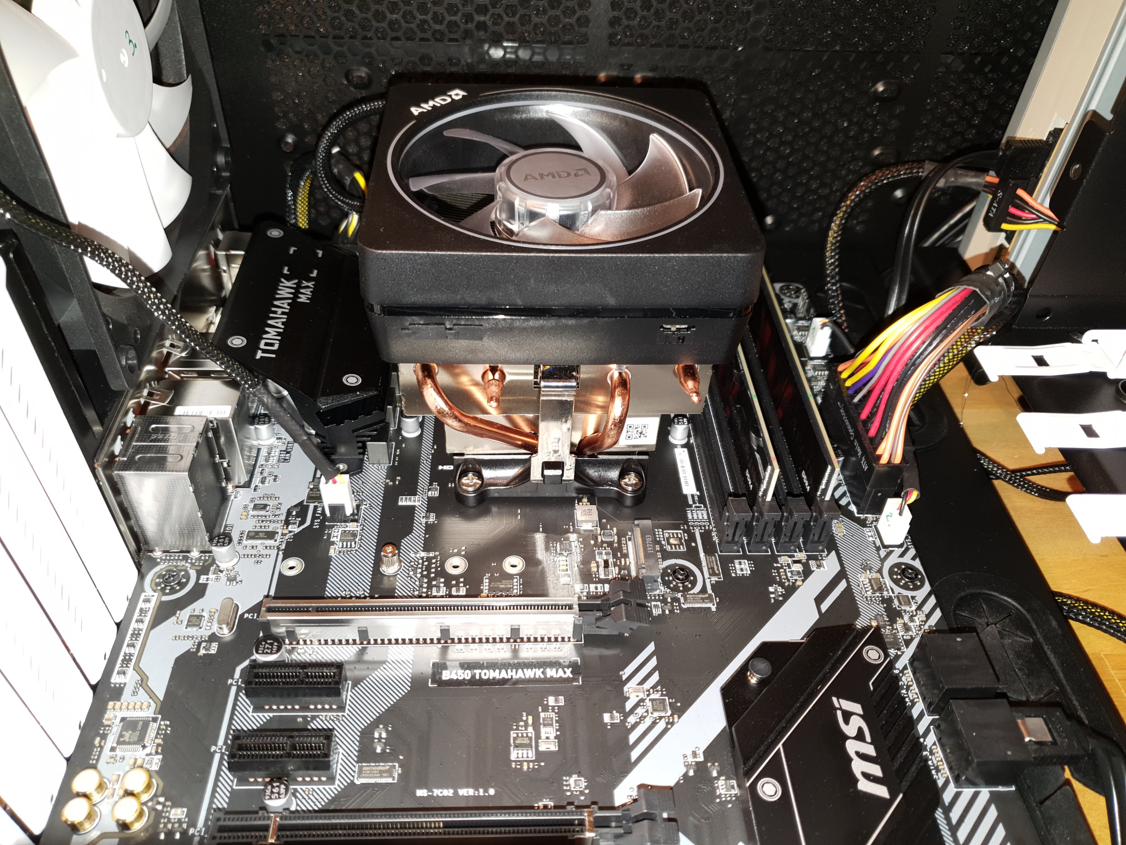

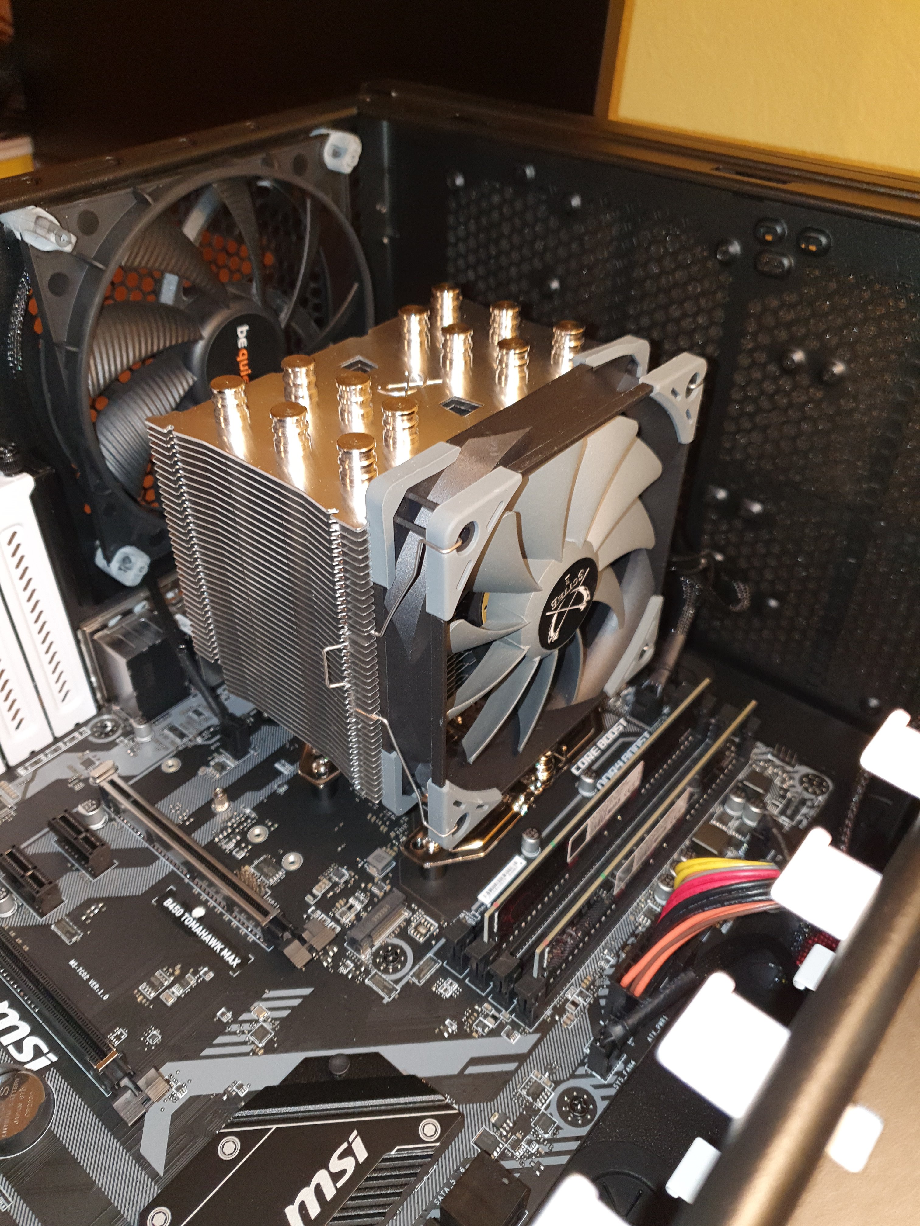

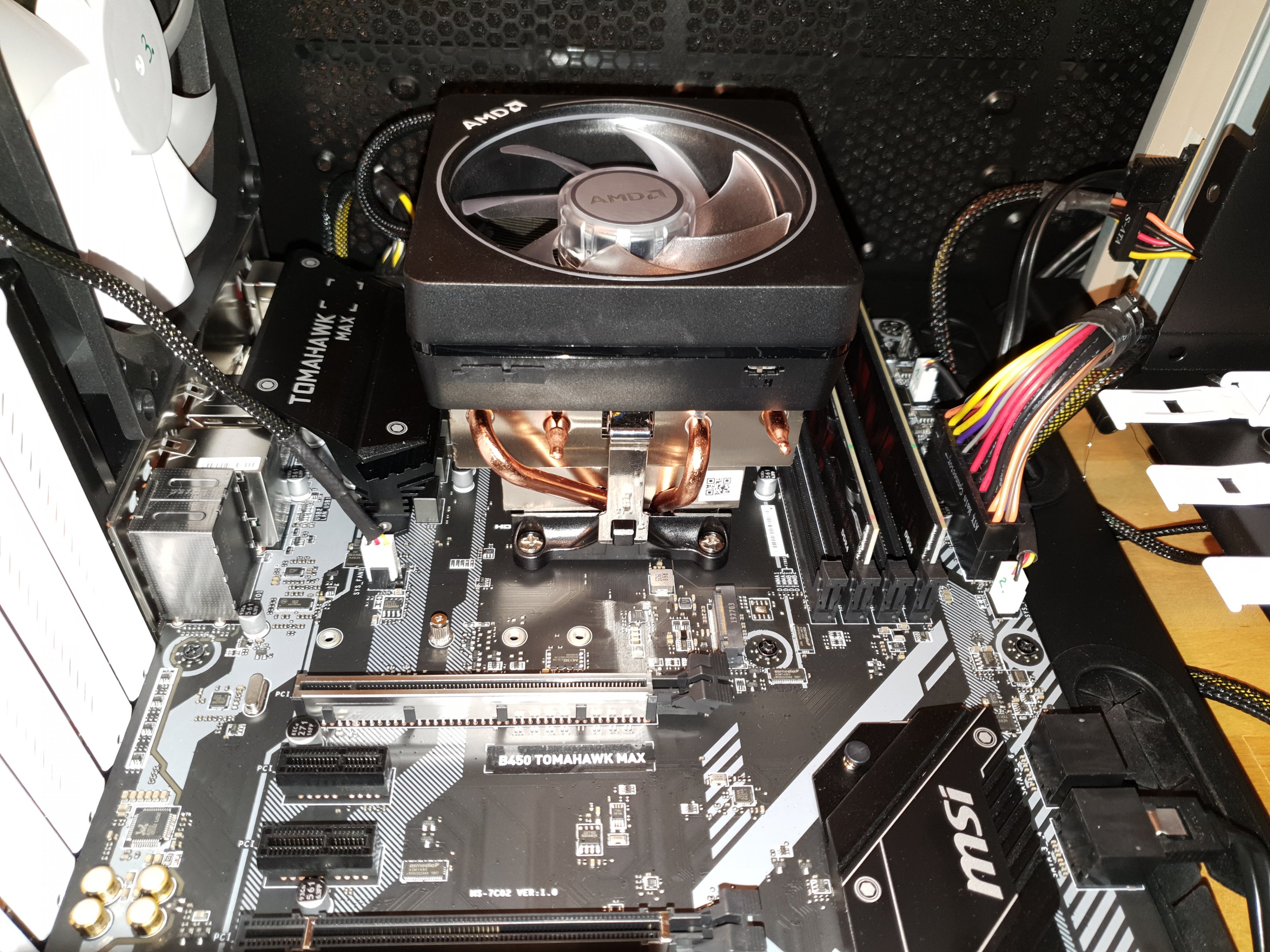

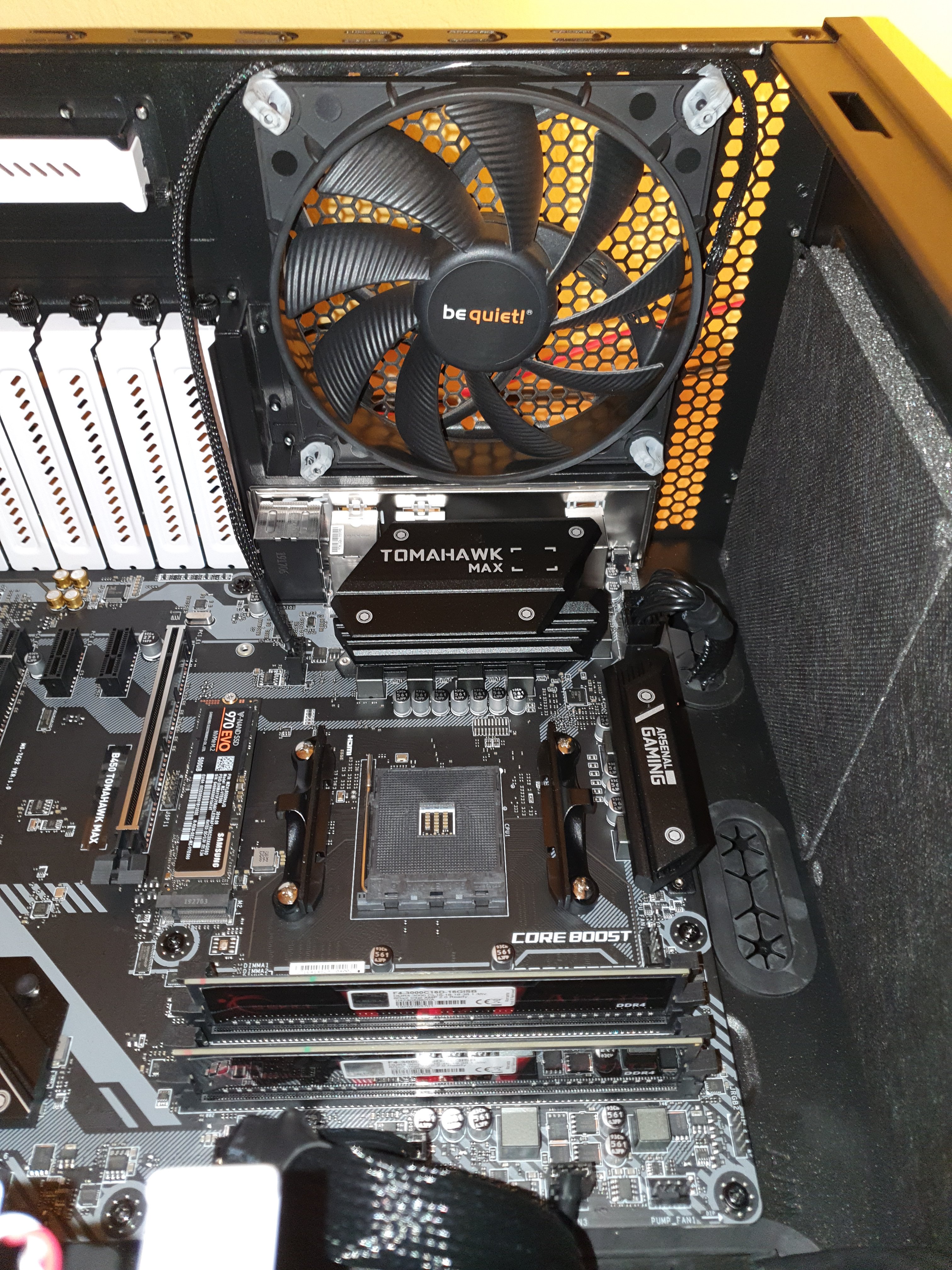

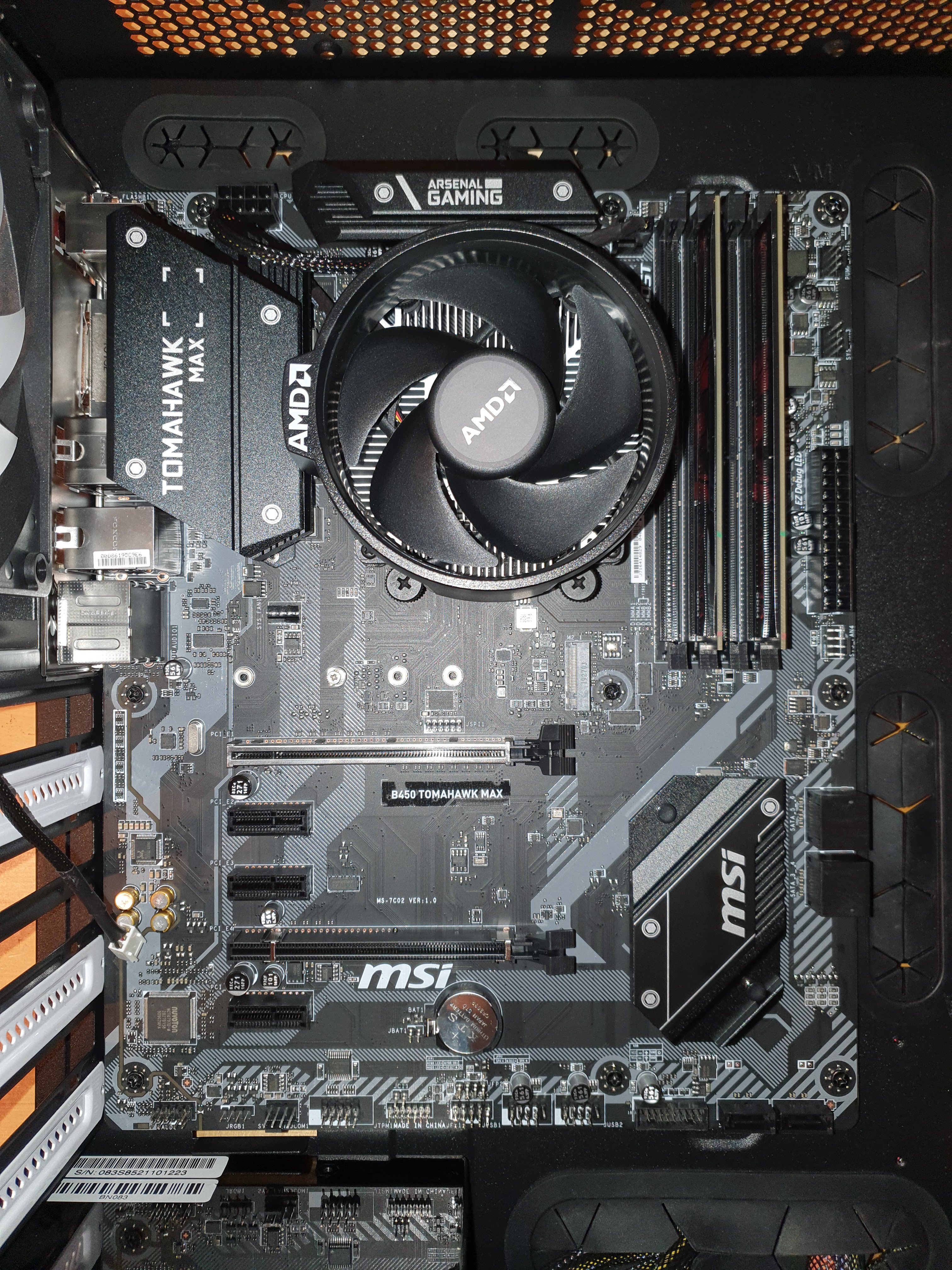

Ich habe hier einen Scythe Mugen 5 Rev. B auf einem MSI B450 Tomahawk MAX mit Ryzen 3 2200G. Grund dafür ist, dass mir sowohl der mitgelieferte AMD Wraith Stealth wie auch der AMD Wraith Prism auf Dauer zu laut waren.

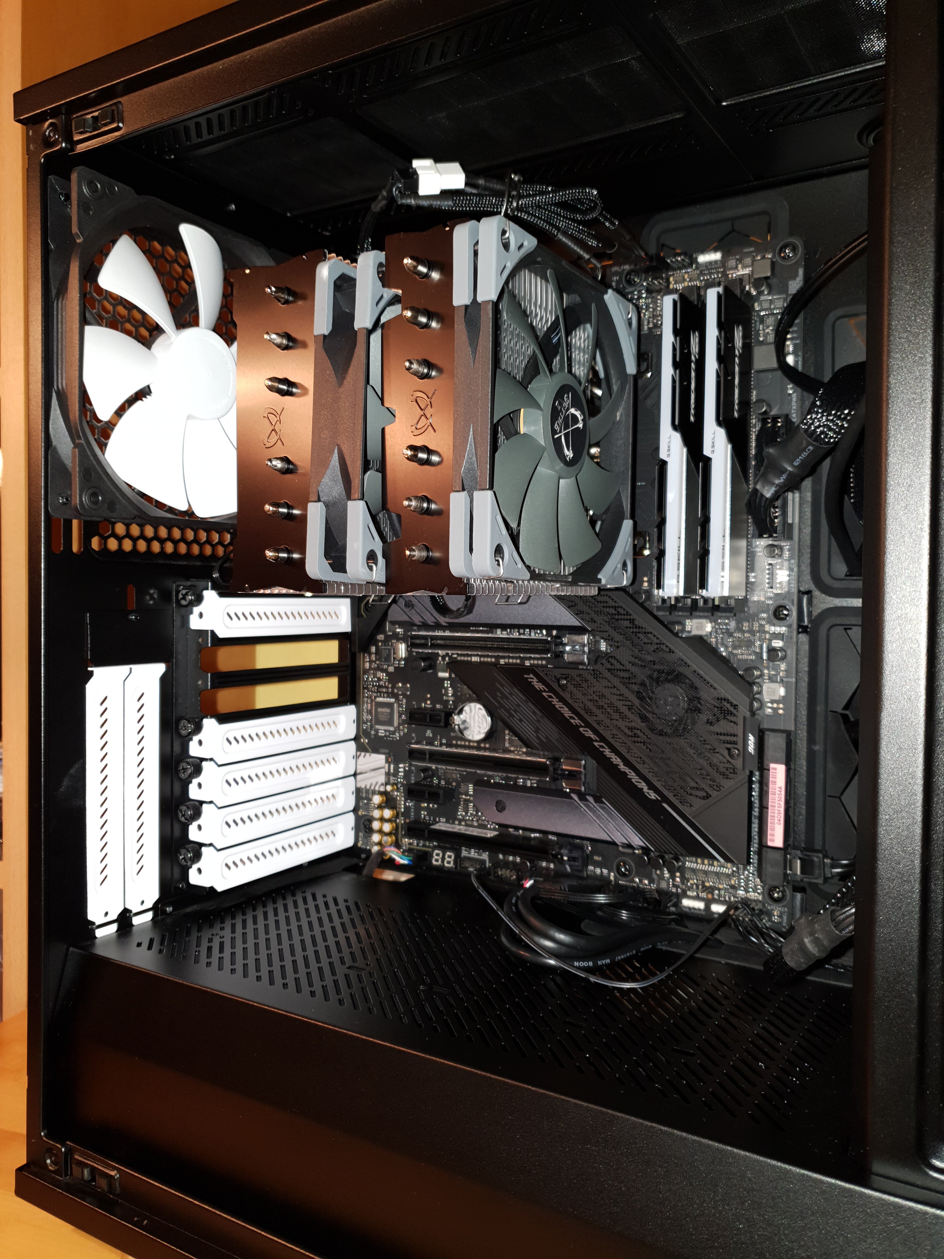

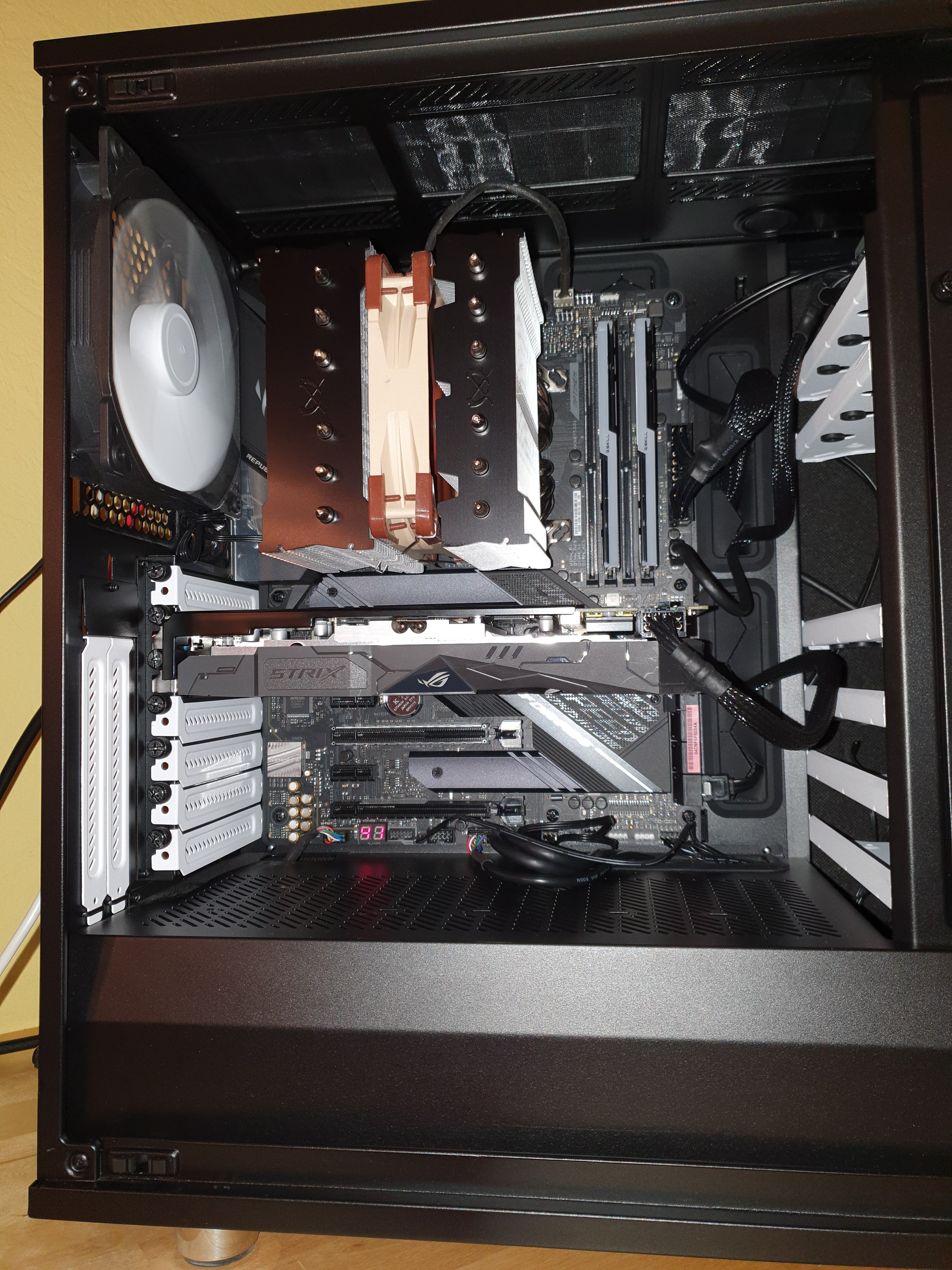

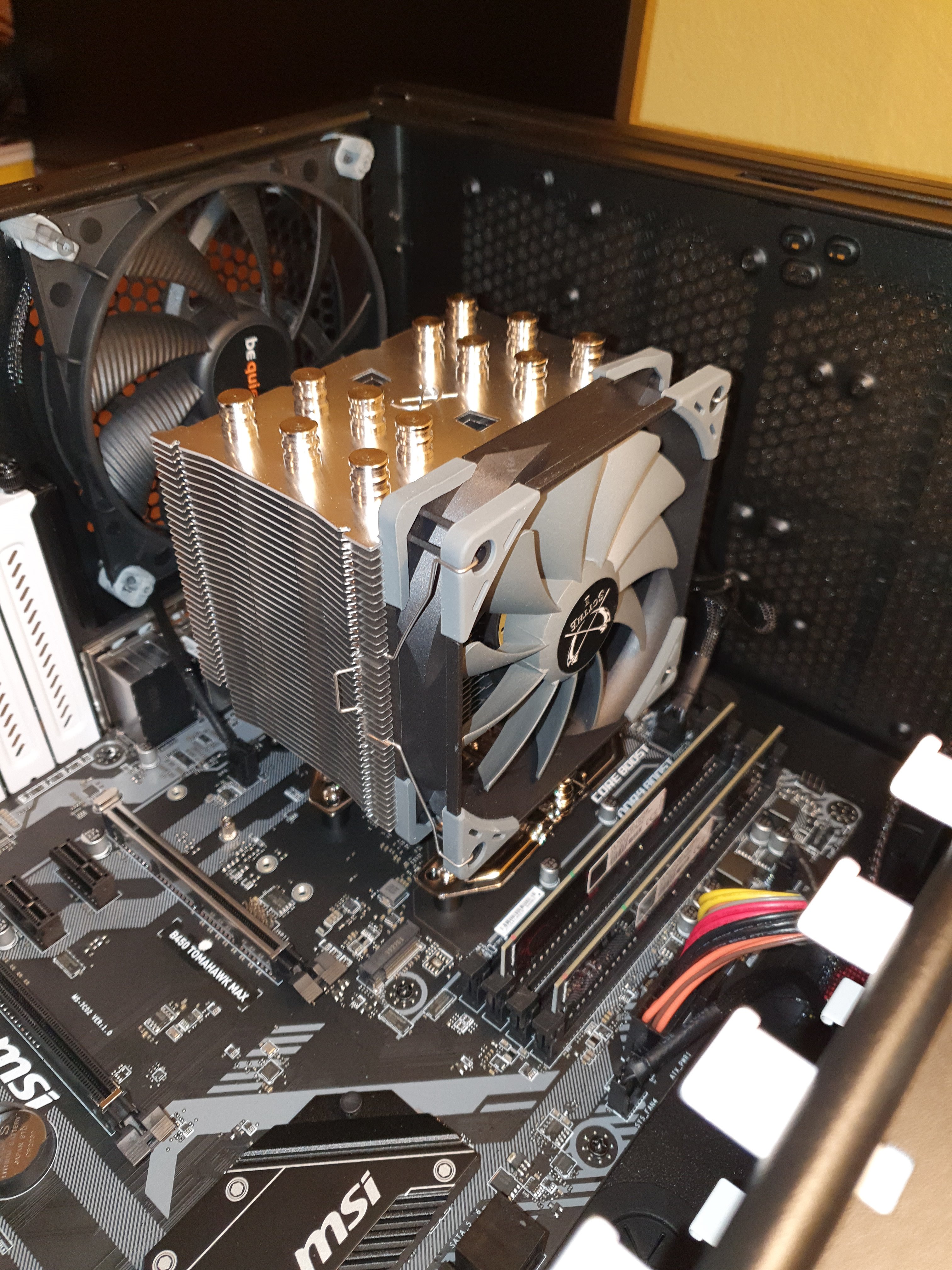

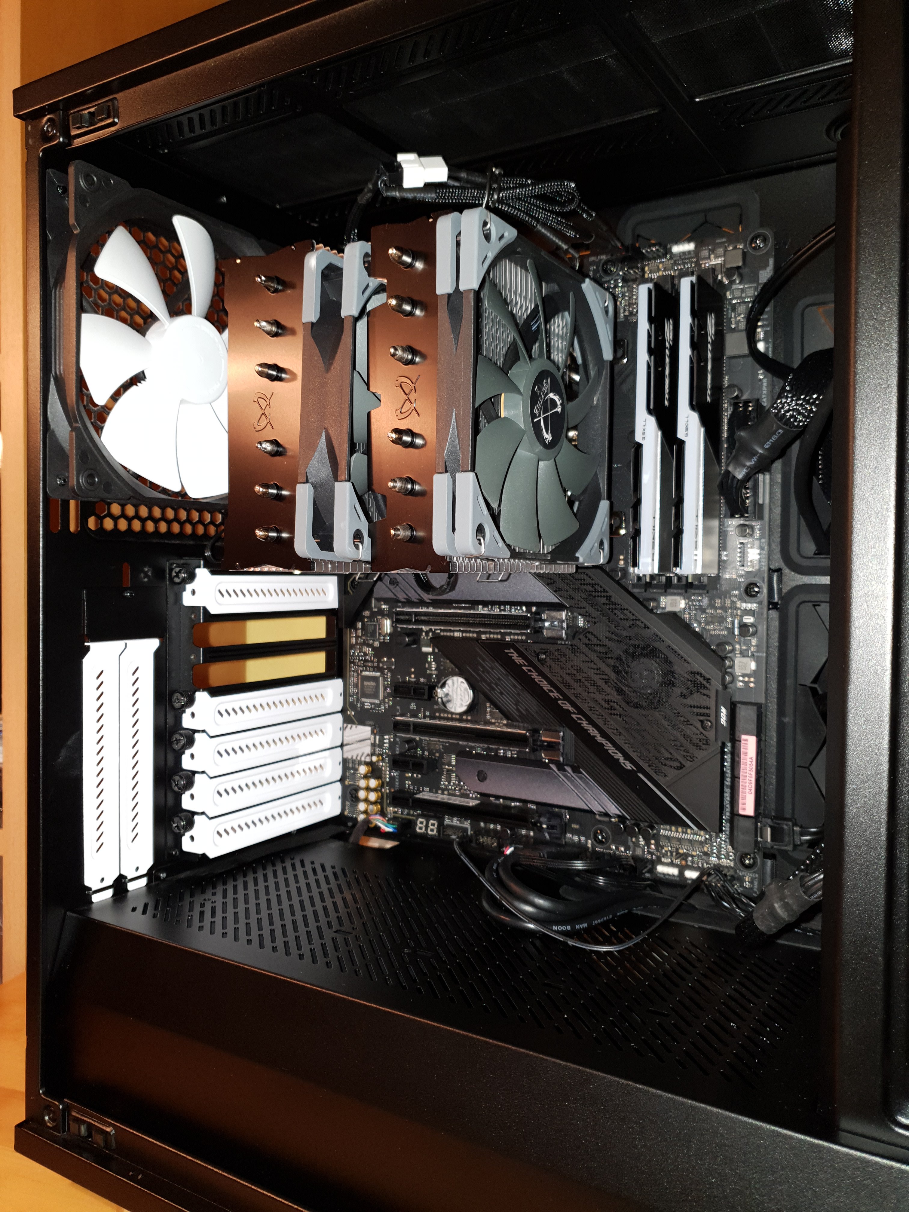

Außerdem habe ich auf dem Asus ROG STRIX X570-E Gaming einen Scythe Fuma 2 und der kühlt einen Ryzen 7 3700X.

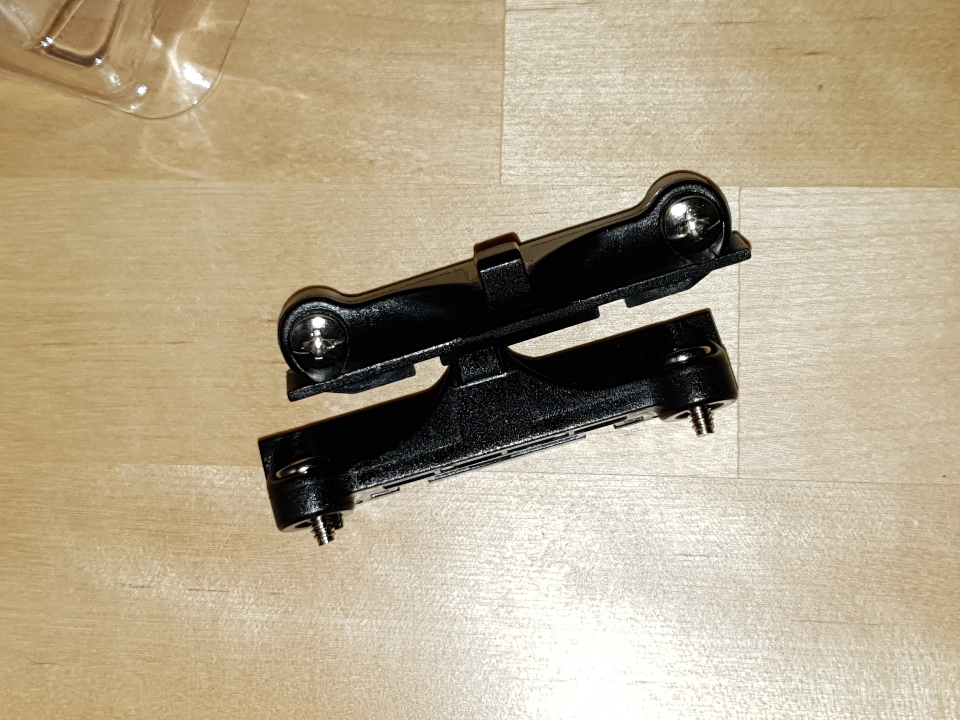

Bin mit beiden Kühlern sehr zufrieden, würde aber eindeutig den Fuma 2 empfehlen, der in allen Belangen besser ist. Die Montage ist bei beiden einfach, nur die Klammern des mittleren Fans beim Fuma 2 waren etwas hakelig (Einbauraum kaum breiter als der Fan selbst).
EDIT: der 120x25-mm-Fan kann bereits vor dem Einbau montiert werden, dann hat man dieses Problem nicht.

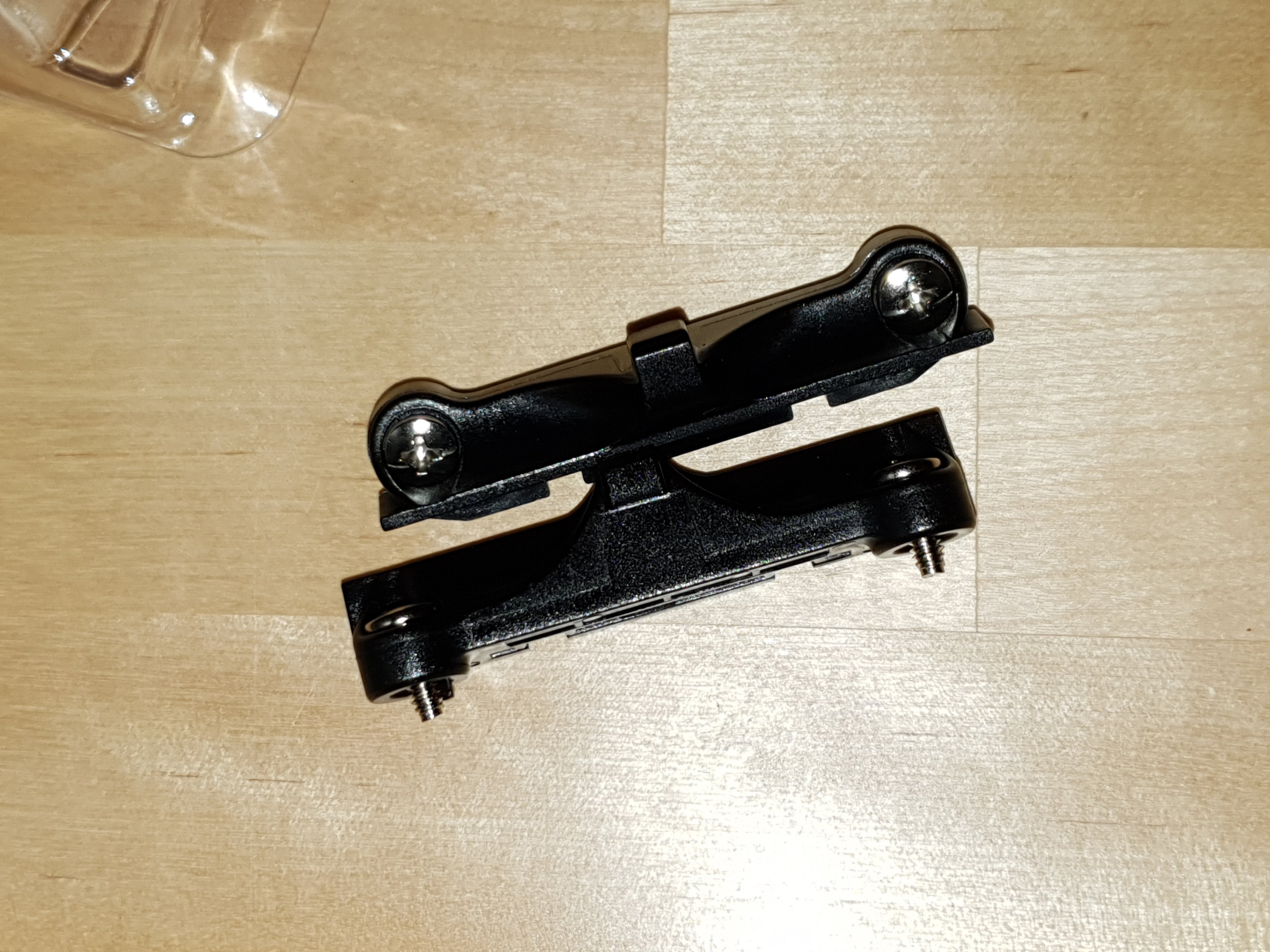

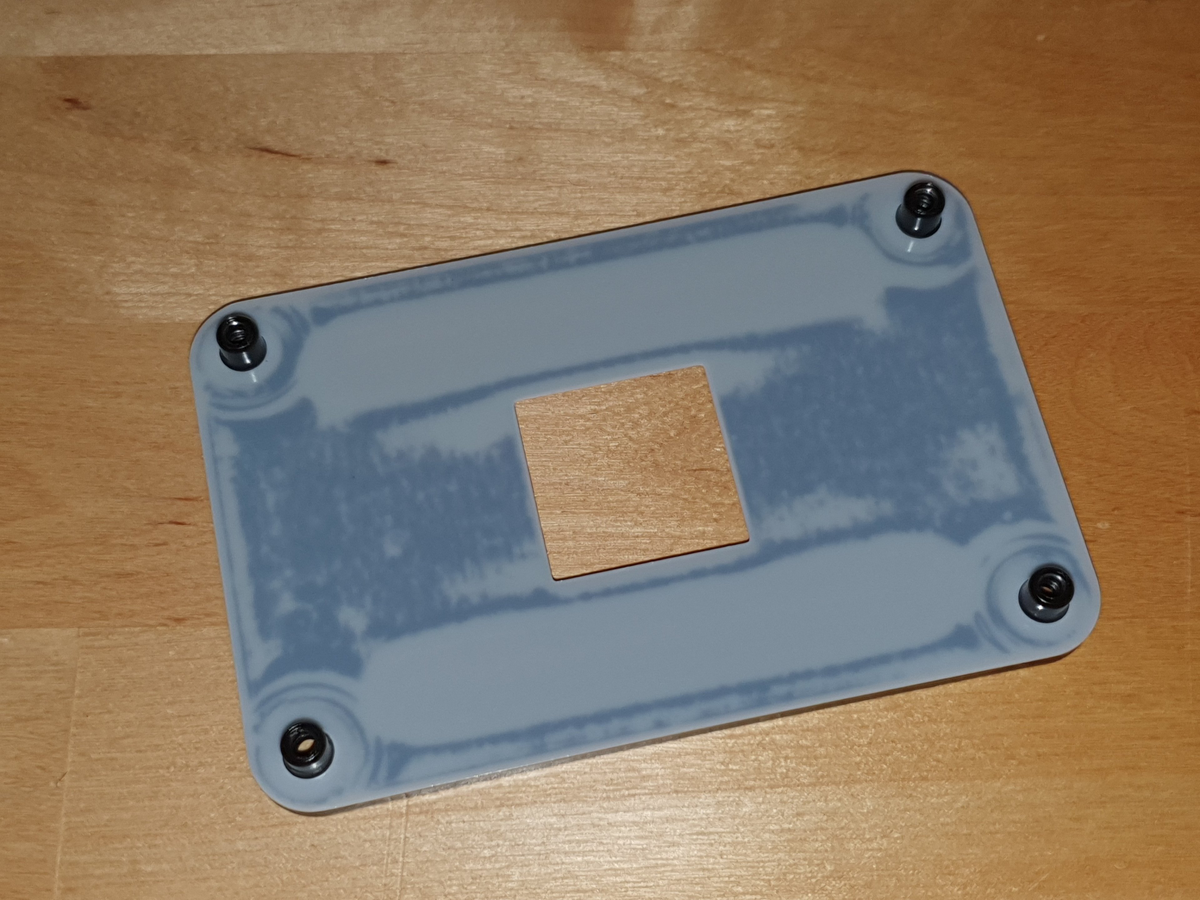

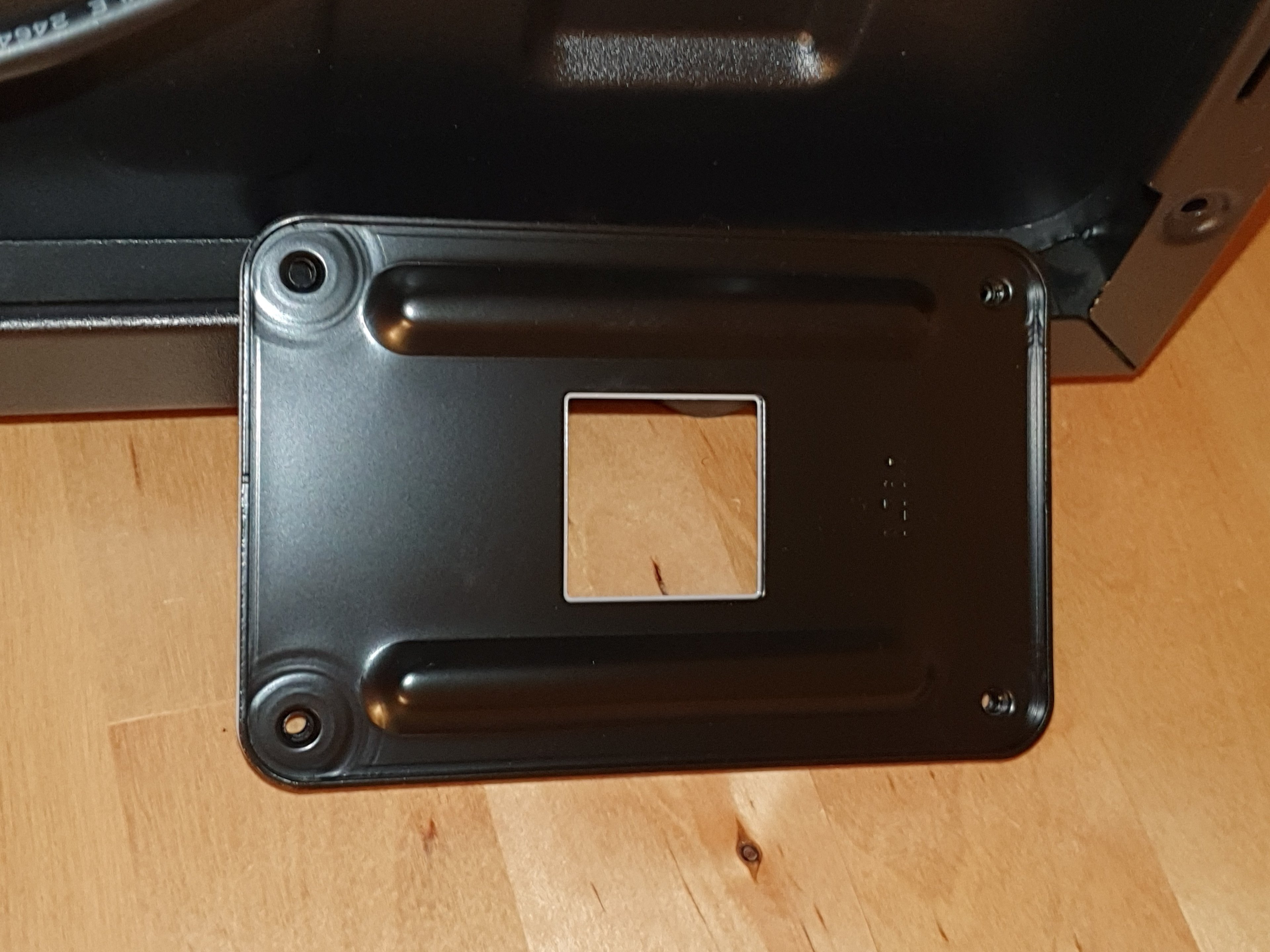

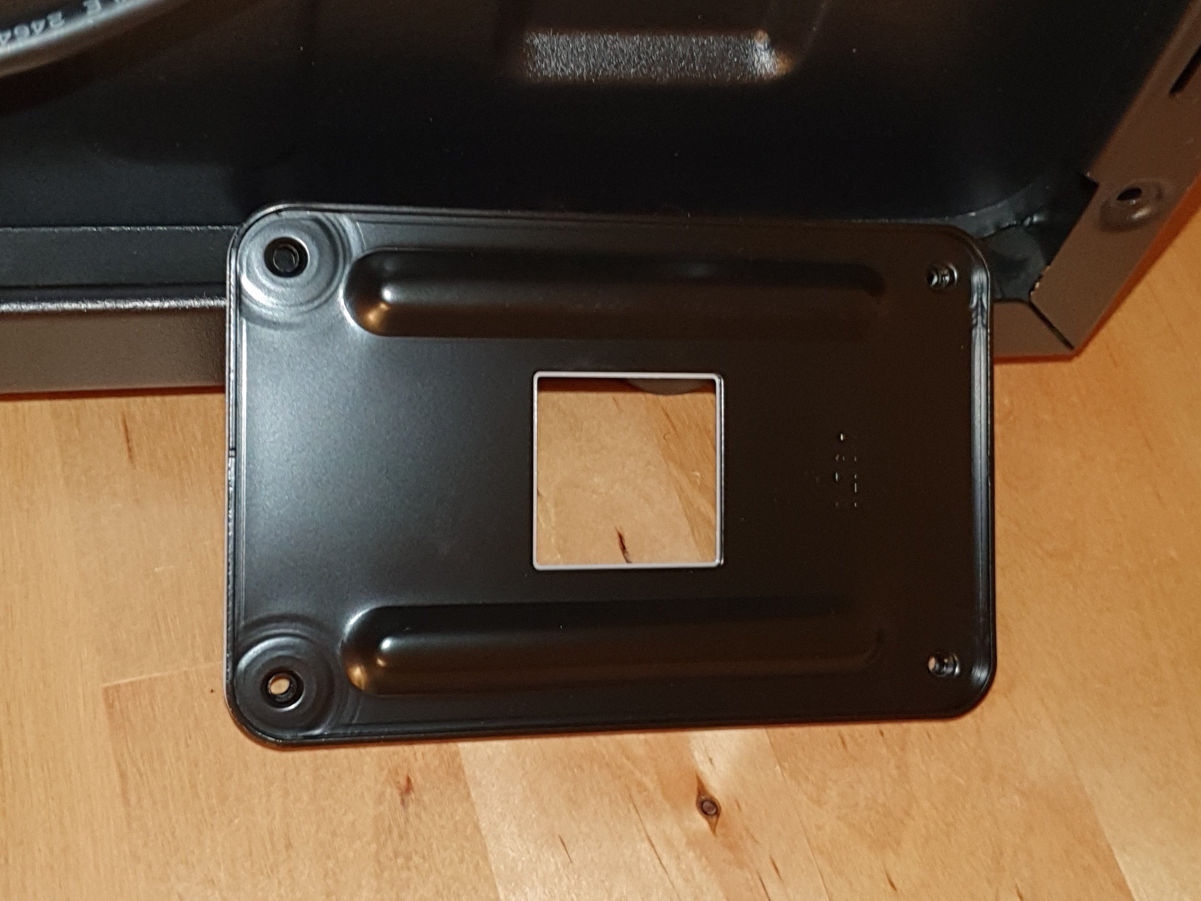

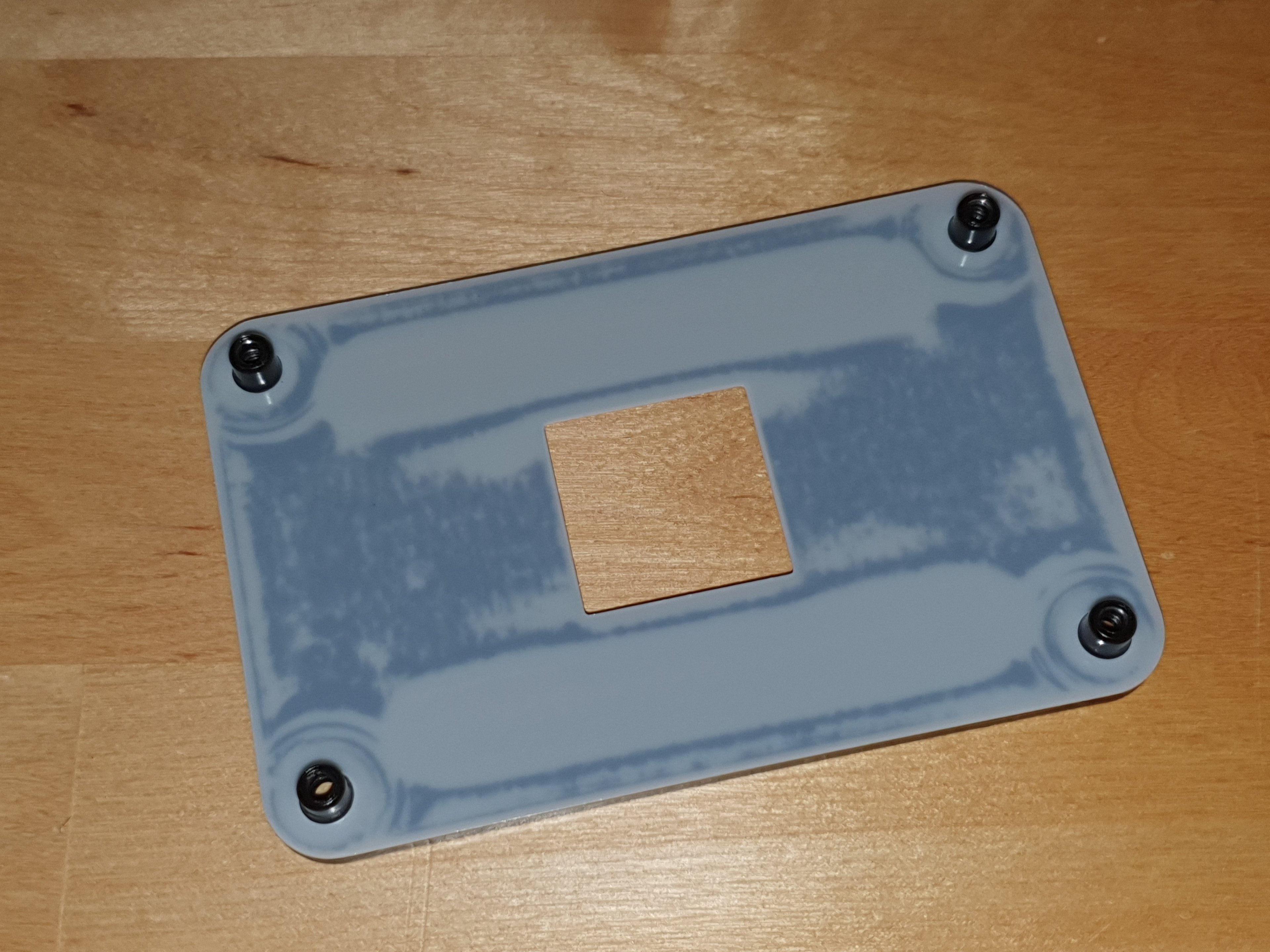

Beim Tomahawk MAX wäre noch zu beachten, dass die Sockel-Backplate nicht ans Board geklebt ist.

Beim Tomahawk MAX wäre noch zu beachten, dass die Backplate nicht ans Board geklebt ist.
Bitte beachten Sie, dass für die Montage auf Mainboards mit AMD®-Sockel eine verschraubte original Backplate des Mainboards benötigt wird. Überprüfen Sie bitte vor dem Kauf, ob diese verschraubt ist (Beispiel)! Sollte diese mittels Plastikstiften befestigt sein, ist eine Montage dieses Kühlers nicht möglich. Quelle: scythe-eu.com-Fuma 2
Beim MSI B450 TOMAHAWK MAX ist die Backplate verschraubt.
Sie ist nur nicht an das Mainboard geklebt und will daher gesichert werden, wenn man die Kühlerhalterungen löst. ;)
Ich wusste das nicht, habe am stehenden Gehäuse geschraubt und durfte nach Absturz des Stealth auf der Vorderseite des Mainboards ein paar Pins wieder gerade biegen. :evillol:

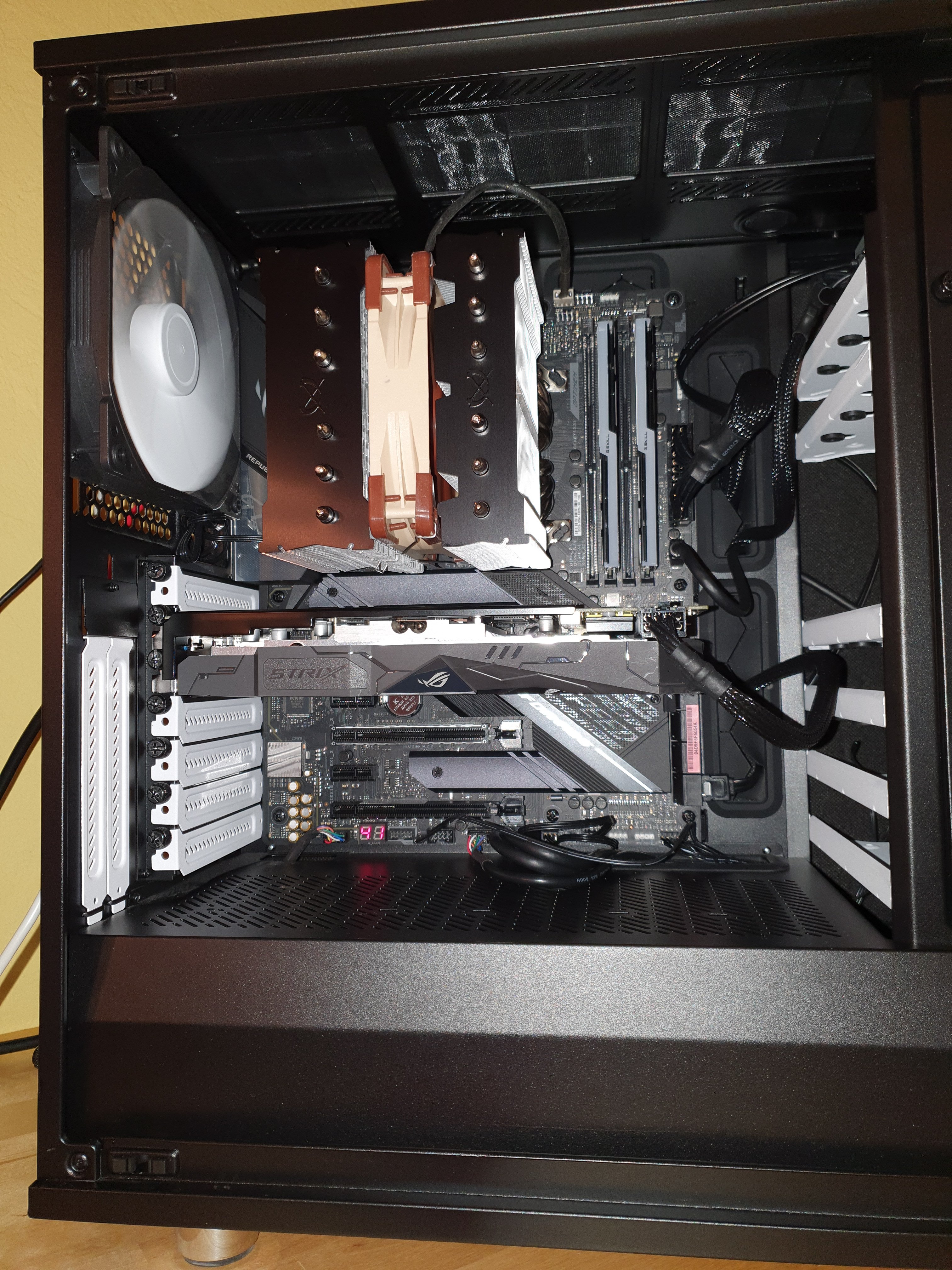

Wenn Geld keine Rolle spielt, dann in jedem Falle Noctua.
Bei einer 65-Watt-CPU wie dem 3700X tut es jedoch sicher auch ein Kühler, der nur die Hälfte kostet. Den Fuma 2 kann ich empfehlen. Noch nicht mal die Tatsache, dass das Tomahawk nur einen CPU-Fan-Header hat, spricht dagegen.

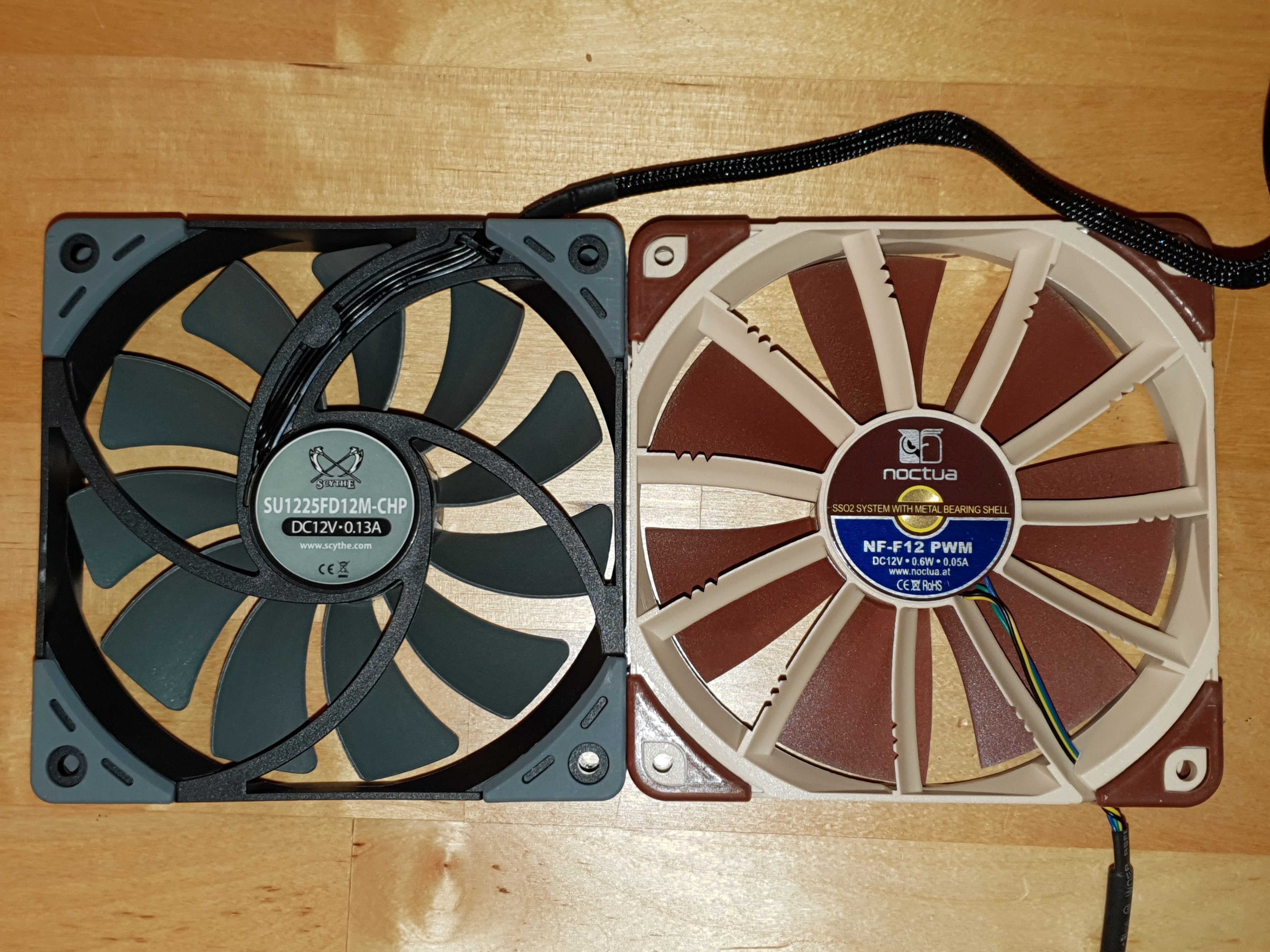

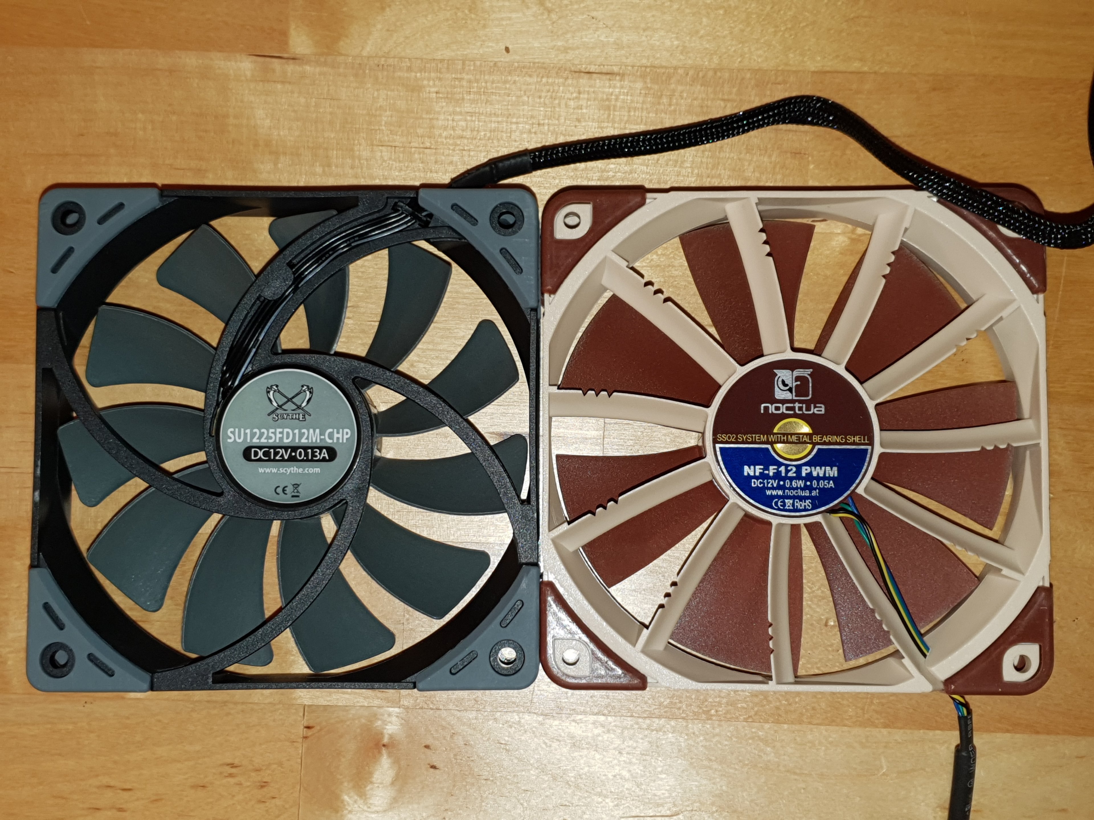

Wer unbedingt der Farbe wegen (LOL) Noctua im System haben möchte, kann auch nur den/die Fans tauschen. Einen Unterschied habe ich dabei allerdings nicht gehört. Der Kaze Flex 120 PWM ist (bei von mir schon angehobenen 550 Umdrehungen) in einem gedämmten Define R6 ebenfalls fast immer unhörbar.
Hinzu kommt, das man sich anders als bei unnötig großen Kühlern was Speicherriegel angeht, gar keine Gedanken machen muss. Das Tomahawk kann man (wie das X570-E) voll bestücken. :D
