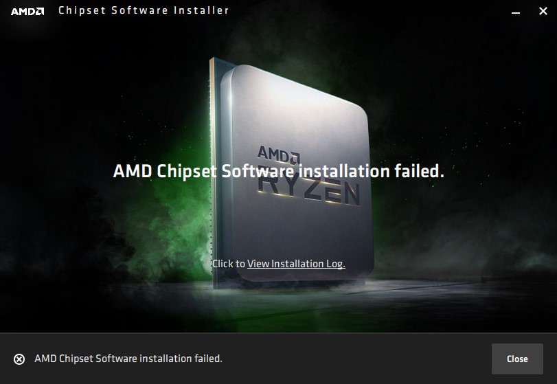

Auch interessant wäre, ob das OS auf dem aktuellsten Stand ist und um welchen Chipsatz es geht.
Es können durchaus Unterschiede zwischen einem B450,X370,X470 und 570 vorhanden sein.
Mein System will den auch nicht fressen.
Den fehlerhaften hatte ich gar nicht angefasst und der letzte sollte der vom September sein.
Das Log kann ich leider nicht anhängen, da viel zu groß.

Was soll das bringen? Habe ja schon mal im anderen Thread geschrieben, weil es durch Zufall gefunden und festgestellt habe. Das Setup schmeißt einem ja alles auch das was gar nicht für das OS und Board gedacht ist nochmal in den Userorder, Neues TreiberPaket neuer Unterorder und bei einer Deinstallation wurde weder dieser Ordner kleiner, noch eben dieser Treiber entfernt und auf Windows Standard oder ein vorhergehendes Paket gewechselt.
Richtig, bei mir ist es ein X370 System, Windows ist aktuell, AGESA ist Pinnacle PI AGESA 1.0.0.4.
Aber der Fehler 1316, den auch @Müritzer hat, der wirkt nach kurzem Googlen auf mich eher nach einem generischen Installer Fehler als das es da um bestimmte Chipsatz Komponenten geht.
1316 = specified account already exists.
