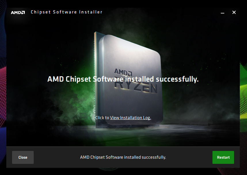

Heyho
bei mir lief er astrein durch.
Ob er alles aktualisiert hat weiß ich nicht. Ich hatte auf jedenfall alles angewählt.
Installation hat keine Minute gedauert.
Es kann also auch sauber durchlaufen
Edit: Neustart verlief auch problemlos ;)

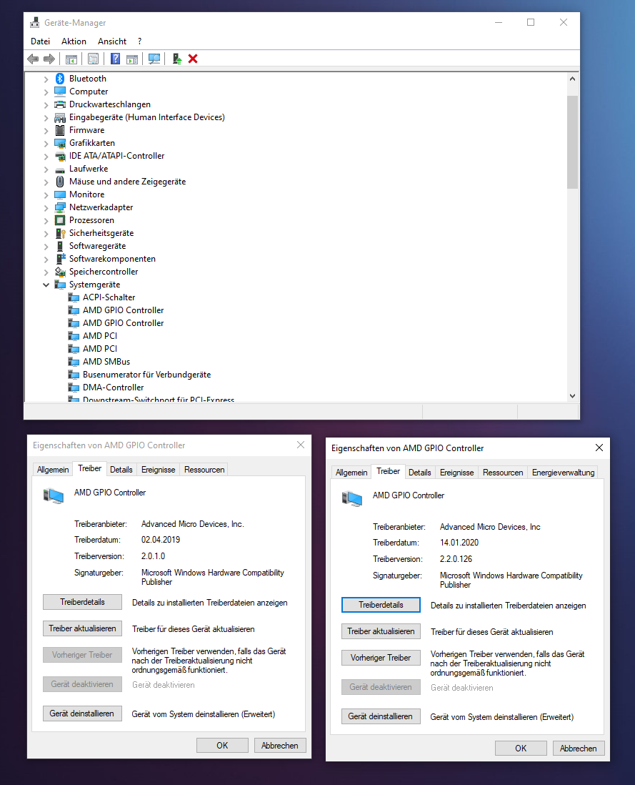

Die gesamte Diskussion hier hat mich ein wenig verunsichert. Im Geräte-Manager tauchen bei mir mehrere identische Einträge zu den Systemgeräten auf. Dort werden z.B. für den AMD GPIO Controller zwei Einträge mit unterschiedlichen Treibern angegeben. Ist das soweit korrekt oder ist hier etwas während der Installation schief gelaufen?
Hast du den Treiber vorher deinstalliert? Erstelle einen restorepoint und schmeiß die alten Treiber über das Kontextmenü danach runter...

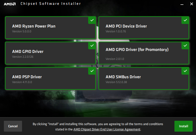

Ist bei mir auch so, im Installer Fenster hast du auch 2 GPIO Treiber die aktuallisiert werden sollen stehen.
Ja. Habe die alten Treiber vorher deinstalliert, neugestartet und den aktualisierten Treiber im Anschluss ohne Fehlermeldung installiert.
@Nekkepenn: Danke für den Hinweis. Hatte ich glatt übersehen. Scheint also alles richtig zu sein.

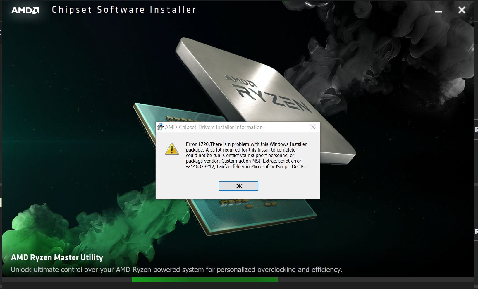

Man muß wirklich erstmal deinstallieren, sieht aber bei der Deinstallation auch keinen Fortschrittsbalken.
Vor der Deinstallation sah ich folgende Fehlermeldung:
Das hingegen würde ich für einen Fehler halten. Ich würde beide im Gerätemanager deinstallieren, dann per Button Hardware erkennen lassen und erstmal schauen was dann zu sehen ist.

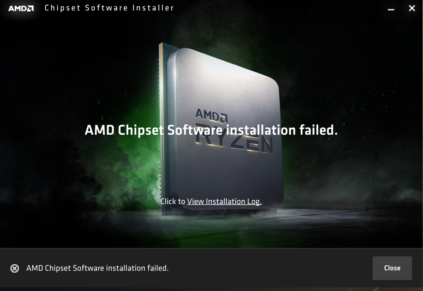

Alten Treiber deinstalliert, Neustart, neuen Treiber installiert und Error 1316 bekommen. Habe wieder den Treiber von der MSI Seite drauf, versuche es dann in ein paar Monaten noch mal :rolleyes:
