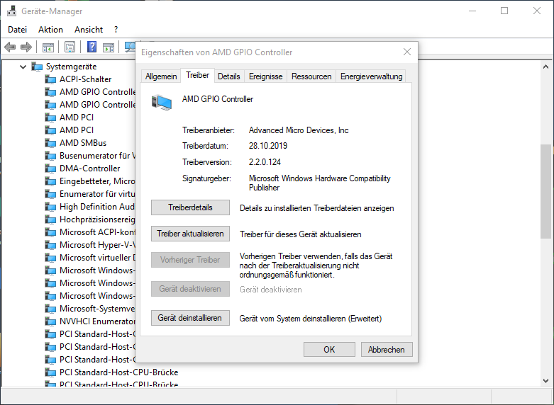

bei mir lief der Installer auch komplett durch. Vorher den alten über Apps deinstalliert neugestartet und das Paket installiert. Allerdings wurde der eine GPIO Treiber nicht aktualisiert. Der steht immer noch auf 2.2.0.124. Der müßte doch eigentlich auf 2.2.0.126 stehen. Der AMD GPIO (for Promontory) steht wie im Installer angegeben auf 2.0.1.0. Ist das normal?

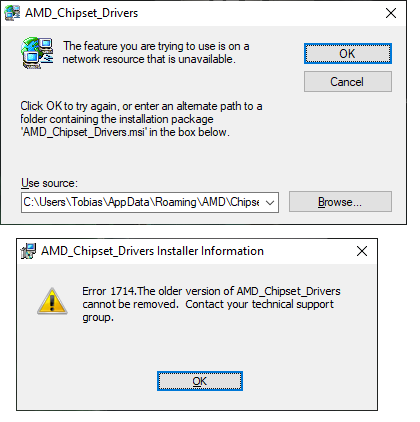

bei mir kommt mit den aktuell die fehler meldung hat die schon mal einer gehabt.
Weiss nicht was man da machen soll und wenn ich "Cancel" drücke kommt fehler 1714.
Hoffentlich muss ich nicht win zurücksetzen!?
Schöne Ostertage
Gruß Tobi
Schreib dann den Wiederherstellungspunkt im Notfall zurück...
Hatte ach schon mit den älteren treibern Fehler 1720 angezeigt mit Net. Framework oder so.
Werde einfach windows "sauberer Neustart" machen, hoffe es geht dann. Trotzdem vielen Dank
Gruß Tobi

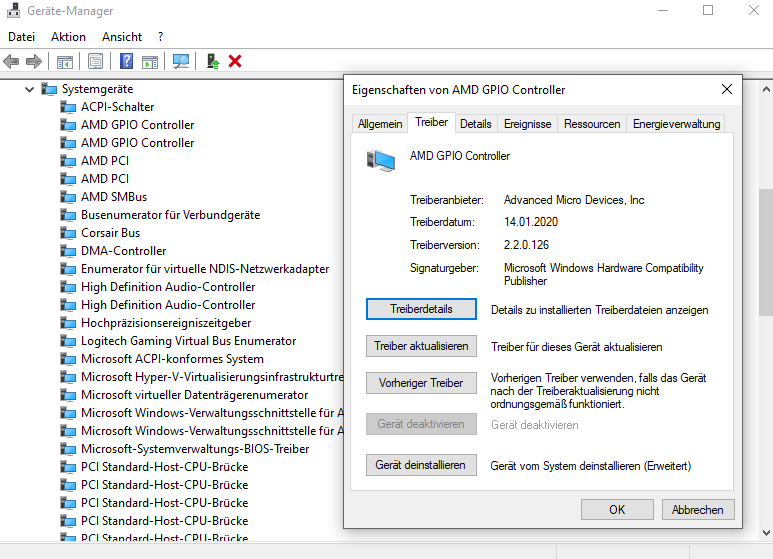

eine Möglichkeit ist den GPIO im Gerätemanager zu deinstallieren. Anschliessend suchst du nach neuer Hardware im Gerätemanager und er installiert automatisch die Version xxxx126. Bei mir hat es so jedenfalls geklappt.
Gruss
Gruss
wird der Treiber dann von Microsoft oder AMD zur Verfügung gestellt?
Der Installer will die MSI Datei des alten Treiberpakets haben. Da er sie nicht finden kann, fragt er dich wo sie ist.
das Problem das einzelne Versionen des GPIO nicht aktualisiert werden ist bie AMD unter Known Issues bekannt.
Installer may not update a sub-package to the latest version
  • Workaround: Manually uninstall any prior sub-package, reboot, then re-install the full Chipset package
Ich verstehe nicht genau wie das gemeint ist. Wie deinstalliert man einzelne Komponenten aus dem Package?

@Porky Pig
Im Gerätemanager unter Sytemgeräte deinstallieren und dann nach dem Reboot dem unbekannten Gerät den Treiber anbieten. Die Treiber sollten noch unter C:\amd liegen

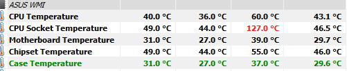

Zensur
