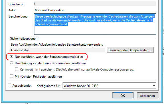

Vermutlich sind in den Tasks "Nur ausführen wenn Benutzer angemeldet ist" markiert ?
Dann kann der Task auch nicht starten.
Musst "Unabhängig von der Benutzeranmeldung ausführen" auswählen.
