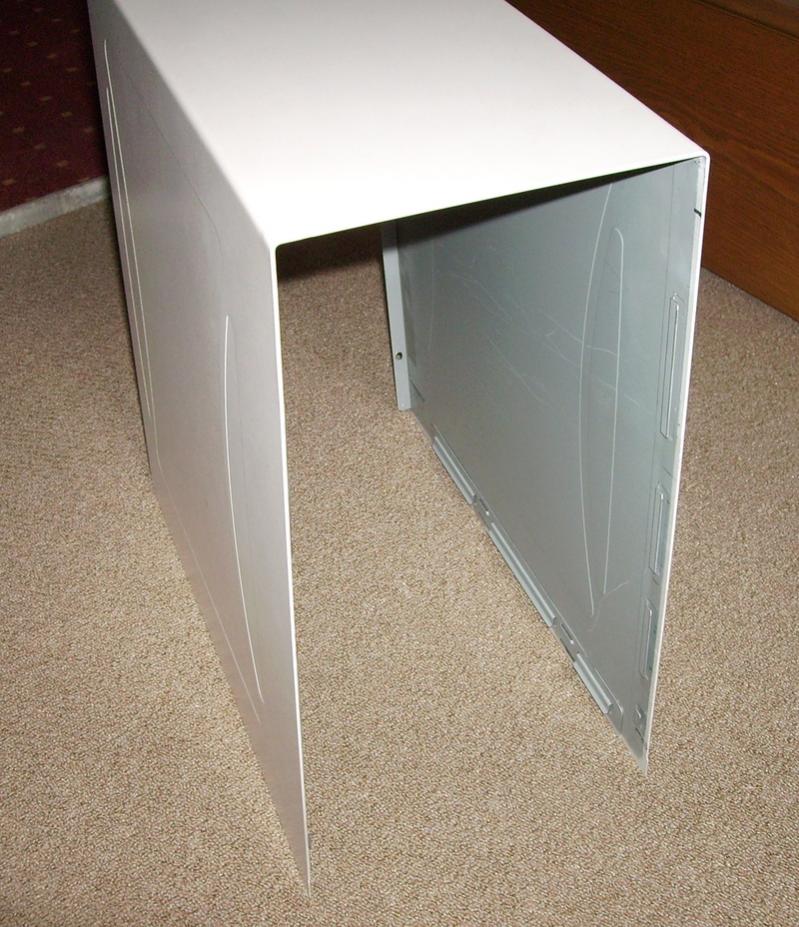

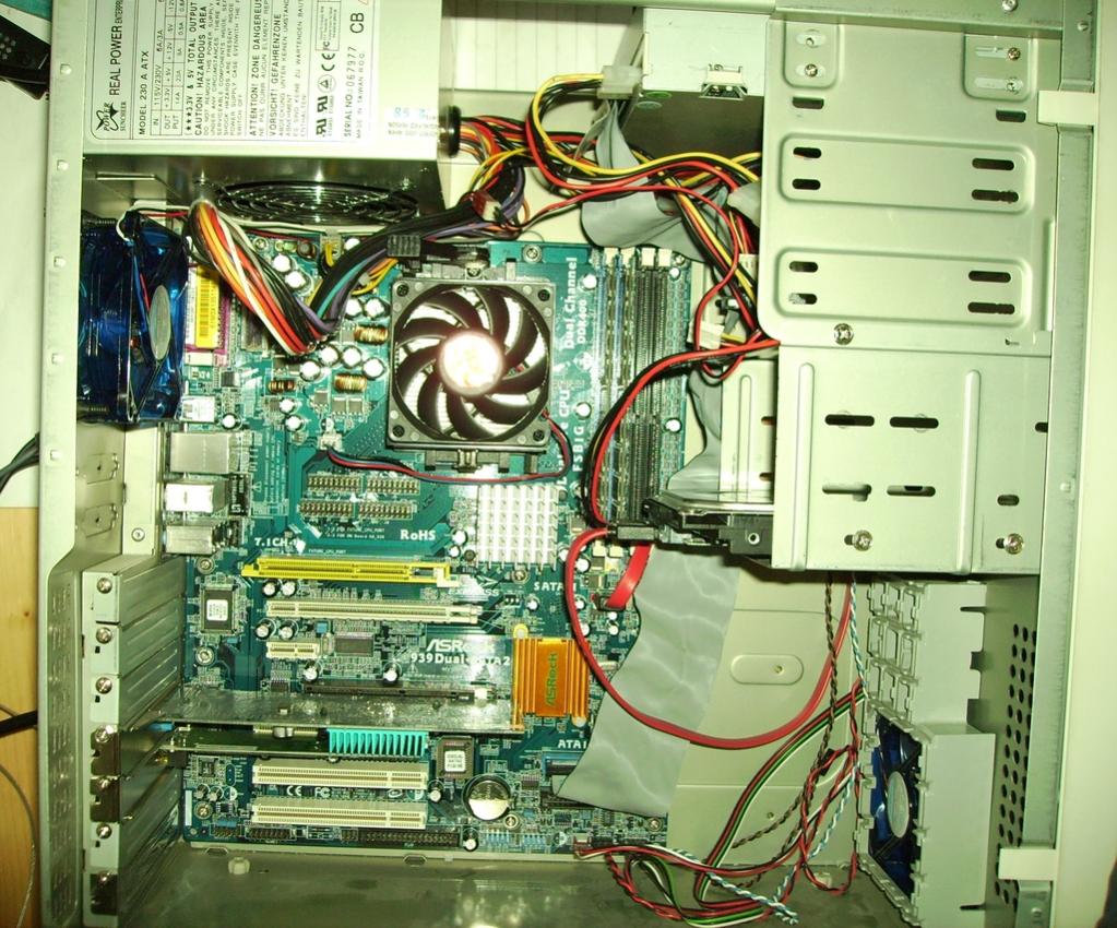

Hier noch die Fotos von meinem Gehäuse:
und wie gesagt sobald der Deckel drauf ist steigt die Lüfterdrehzahl und temperatur

Also erstmal ist Dein Belüftungssystem Kacke. Der Lüfter vorne muss kalte Luft rein, und der hinten die warme Luft raus blasen. Bei Dir drücken beide die Lüft rein, wobei der Netzteillüfter die Luft gleich wieder rauszieht, die von hinten kommt. Das solltest Du als erstes ändern, dass der hintere die Luft raus zieht. Dann, sieht mir der Lüfter sehr nach Y.S.-Tech aus, die von haus aus recht laut sind.

Der Lüfter hinten hatte ich nur zu Probezwecken umgedreht, da es so wie du beschrieben hast auch nichts gebracht hat. Was für eine CPU Lüfter das ist weiß ich leider nicht da ich die CPU damals boxed gekauft habe. Und die CPU ist ein Athlon 64 3000+ (steht aber schon in meinem ersten Post)

Die Theorie dass, das Gehäuse nicht richtig ist teilt hier keiner mit mir? Immerhin geht alles Problemlos wenn ich den Gehäusedeckel entferne.
Zuvor wurde in diesem Gehäuse ein Pentium 2 300MHz betrieben, also das Gehäuse stammt noch aus dieser Zeit.
Ich denke das vielleicht der Formfaktor oder was auch immer für ein S939 nicht passt.
