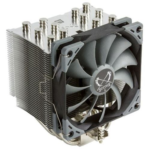

Vor mir ist ein NZXT H200i mit zwei Gehäuselüftern sowie einem Scythe Mugen 5.
Gebaut wurde das System so, das ein Gehäuselüfter an der Front sitzt (Intake) und die Luft zum Mugen 5 schiebt.
Hinter dem Mugen 5 sitzt der zweite Gehäuselüfter, der die nun warme Luft aus dem Gehäuse raus schiebt.
Also eine horizontale Linie.
Das "Problem"
Die Lüfter sind alle richtig montiert wie ich das beurteilen kann, jedoch drehen sich die Gehäuselüfter gegen, während sich der Mugen 5 Lüfter mit dem Uhrzeiger dreht.

Wichtig ist die Richtung der Lüfter. Die Scythe Lüfter drehen zum Teil anders rum, befördern die Luft aber in die gleiche Richtung, wie "normale" Lüfter. Scythe bewirbt das beim Fuma sogar als Feature

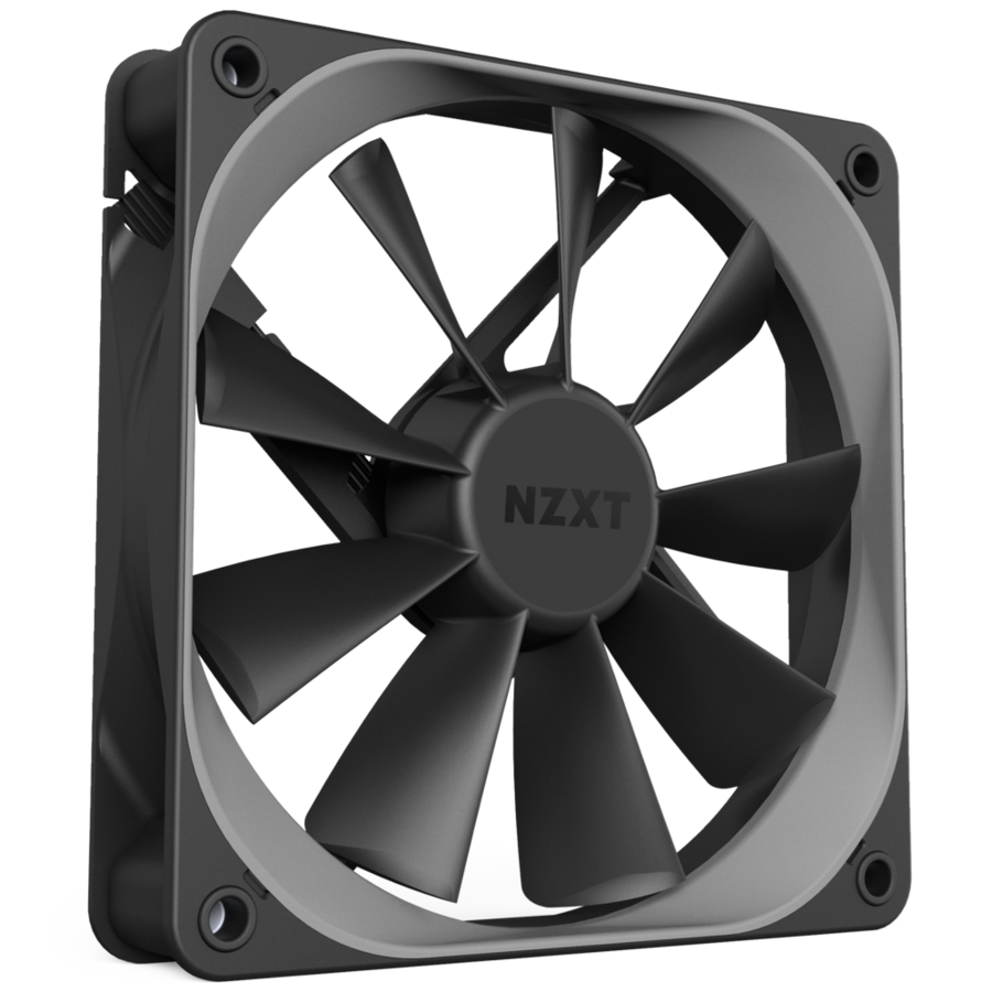

TE Lüfter:
Rechtsdrehend ...…...……...….. Linksdrehend
Austritt am Motorlager ...….. Austritt am Motorlager
Mögliche Verwirbelungen im Gehäuse sind vernachlässigbar. Es entsteht ein genügender Luftstrom von Vorn nach Hinten im Case...
