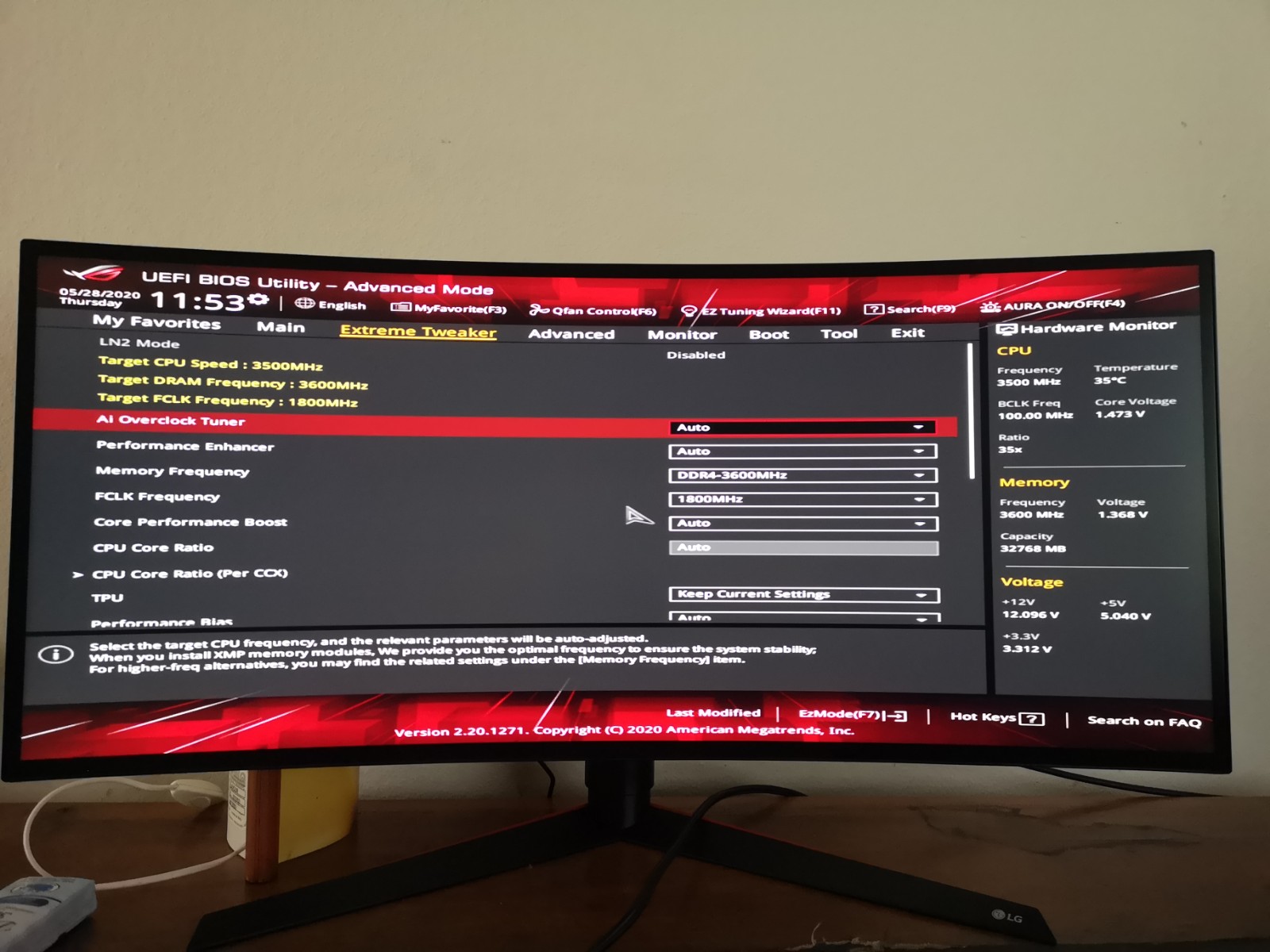

Guten Tag,

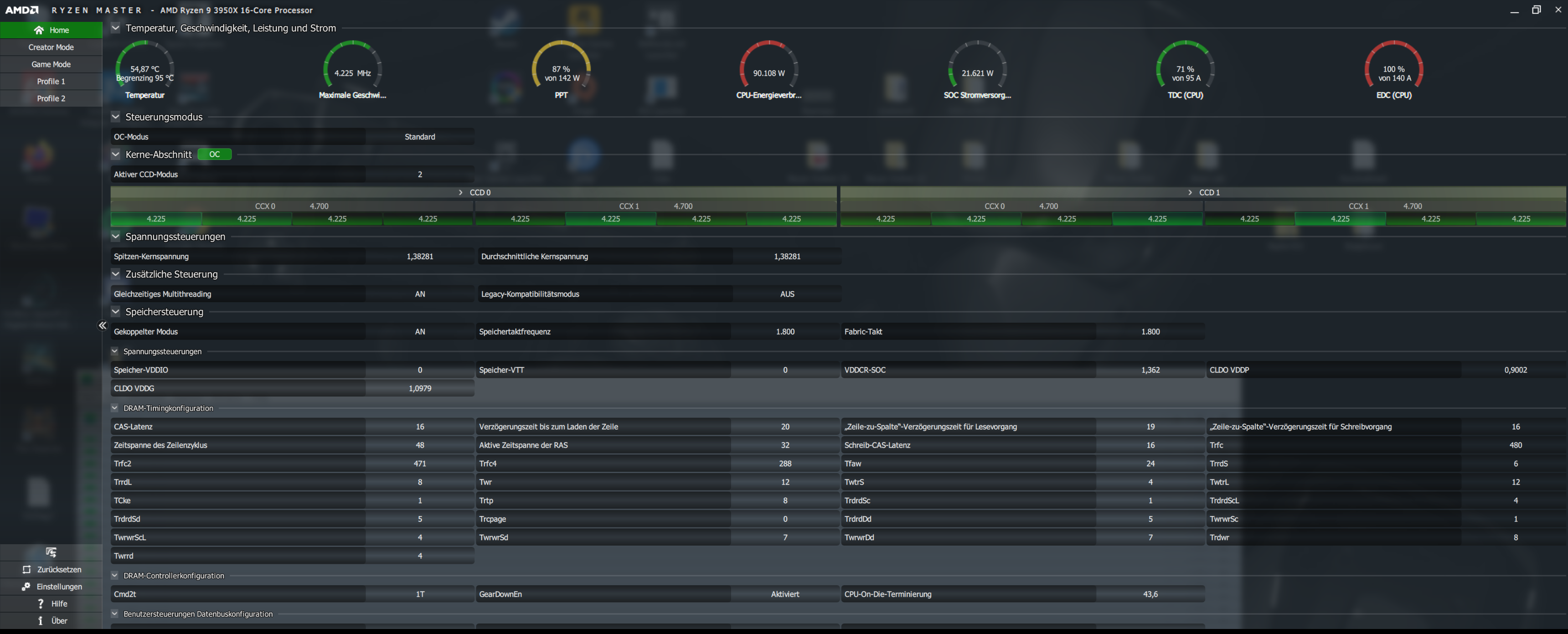

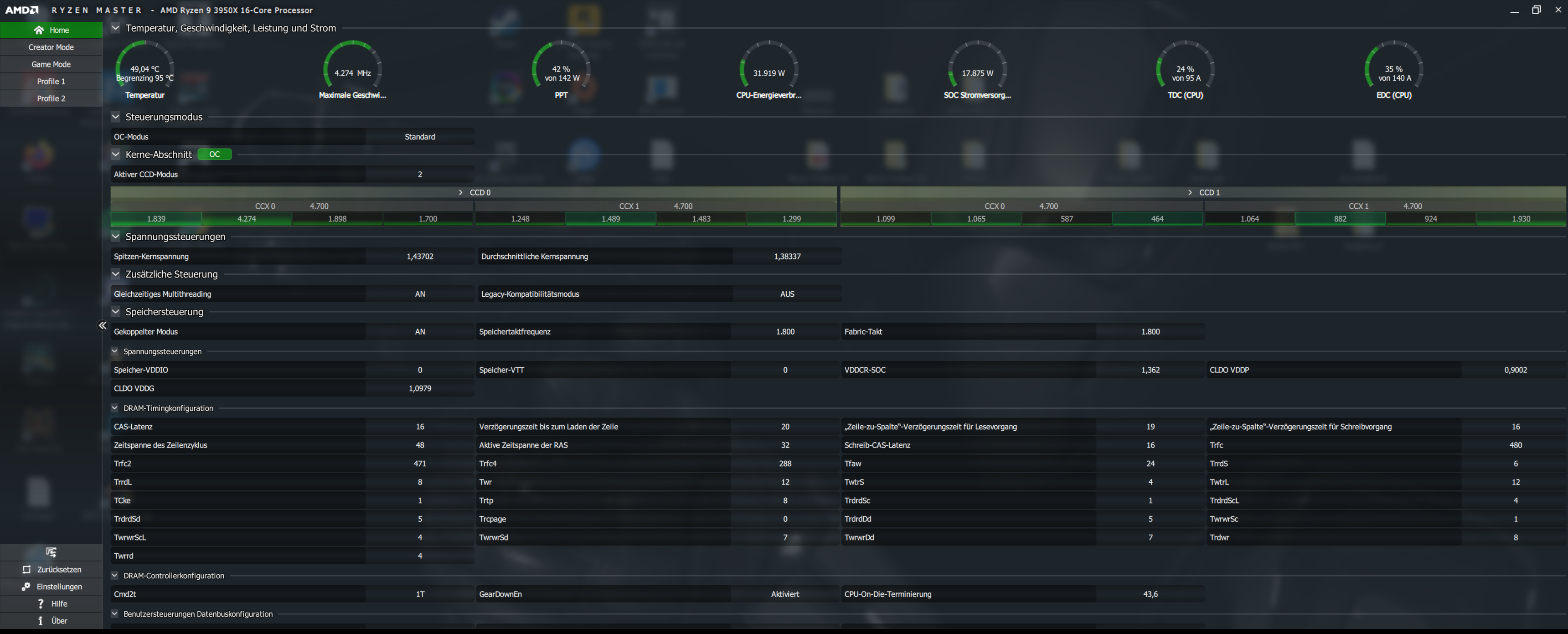

ich habe schon seit längeren das Problem das der 3950x einfach nicht über 4.27 ghz im single-core kommt.
Neuestes Bios und Chipset driver sind installiert.
Die CPU wird in einer Custom loop betrieben und bleibt meist unter 50 C.
Bios Einstellungen wurden bereits viele ausprobiert.
(Auch keine Spikes über 4.27 ghz)
Stock:
Single core @ 4.27 ghz, Allcore @4.25 ghz mit prime95.
PBO stock:
Single-core @ 4.27, allcore boost @ 4.4 ghz mit prime95.
PBO extrem...:
PBO mit 5x multi. und + 200 mhz core offset uvm. wird ein single-core boost von 4.550 erreicht und ein allcore von über 4.47 ghz... allerdings sind mir die Spannungen deutlich zu hoch! Das geht auf die Lebensdauer der CPU.
Eigentlich will ich kein PBO und 15 verschiedene Einstellungen laufen haben um eine normale single-core Leistung von 4.4 - 4.6 ghz mit dem 3950x zu haben.
Der single-core boost soll vorallem in älteren Spielen anliegen, die nur 1 bis 2 Kerne nutzen.
Was muss ich einstellen/machen das der single core boost normal ist ?
Im Anhang noch Bilder vom System (Noch im Umbau), single-core und all-core @ prime95, sowie dem Bios

Hab ähnliche Erfahrungen mit meinem 3600X. Ich fürchte ohne PBO wirds schwierig. Kannst maximal noch über die manuellen OC Settings im UEFI die Taktlevel & vcores anpassen. Problematisch ist dabei nur, dass ja nicht alle cores die hohen Turbo Taktraten schaffen. Das schaffen ja nur ein paar ausgewählte cores... Pro CCX nur einer!?
Ich glaube sogar fast, dass für die gesamte CPU nur 1 oder 2 Kerne die 4,7 Single Core Takt theoretisch packen.
Mit dem Ryzen Master tool kannst du dir die besten Cores des Prozessors anzeigen lassen.
Hast du das denn überprüfen können?
Takt auslesen ist immer eine kritische Sache...das Auslesen geschieht ja eher selten...die CPU ändert ihren Takt aber im Bereich von ms.
Was sagt denn die Leistung?
Mach einfach mal alle Programme aus...auch den fragwürdigen Ryzen Master und lass einen single core Benchmark laufen...Cinebench z.B.
Wenn du da die übliche leistung erreichst, ist doch alles in Ordnung...egal was irgendwelche Programme glauben auszulesen.
Reaktionen: PS828, SVΞN und panzercrak

Ehmm, also irgendwas hast Du da am Bios rumgefummelt, oder benutzt den Ryzen Master, der dazwischen grätscht.
Bei mir boostet der auch ohne PBO auf bis zu 4 Kernen auf 4.7Ghz (natürlich nicht gleichzeitig) und mit PBO auf 4.725Ghz. Dafür liegt der AC-Turbo Takt bei 4.2Ghz-4.3Ghz.
Ich habe noch keinen einzigen 3950X gesehen, der out of the box mit 4.4Ghz Allcore taktet. Das bekommst Du eigentlich nur hin, wenn Du den Multi händisch auf 44 stellst.
Solltest Du an der Vcore irgendwas eingestellt haben, liegt es relativ sicher daran.

Ja ich habe alles wie oben beschrieben probiert. Ich hoffe einfach mal auf ein neues BIOS und Treiber.

Update: Seit dem Windows update 2004 und den neuen Chipsatztreiber boostet der 3950x auf 4.6 ghz im singlecore fast dauerhaft.
Mit HW info ausgelesen und auch an den erreichten benchmarks.
Vorher wurde ein total DDU ausgeführt !
Ryzen Master wurde gelöscht !
PBO power limits erweitert.
