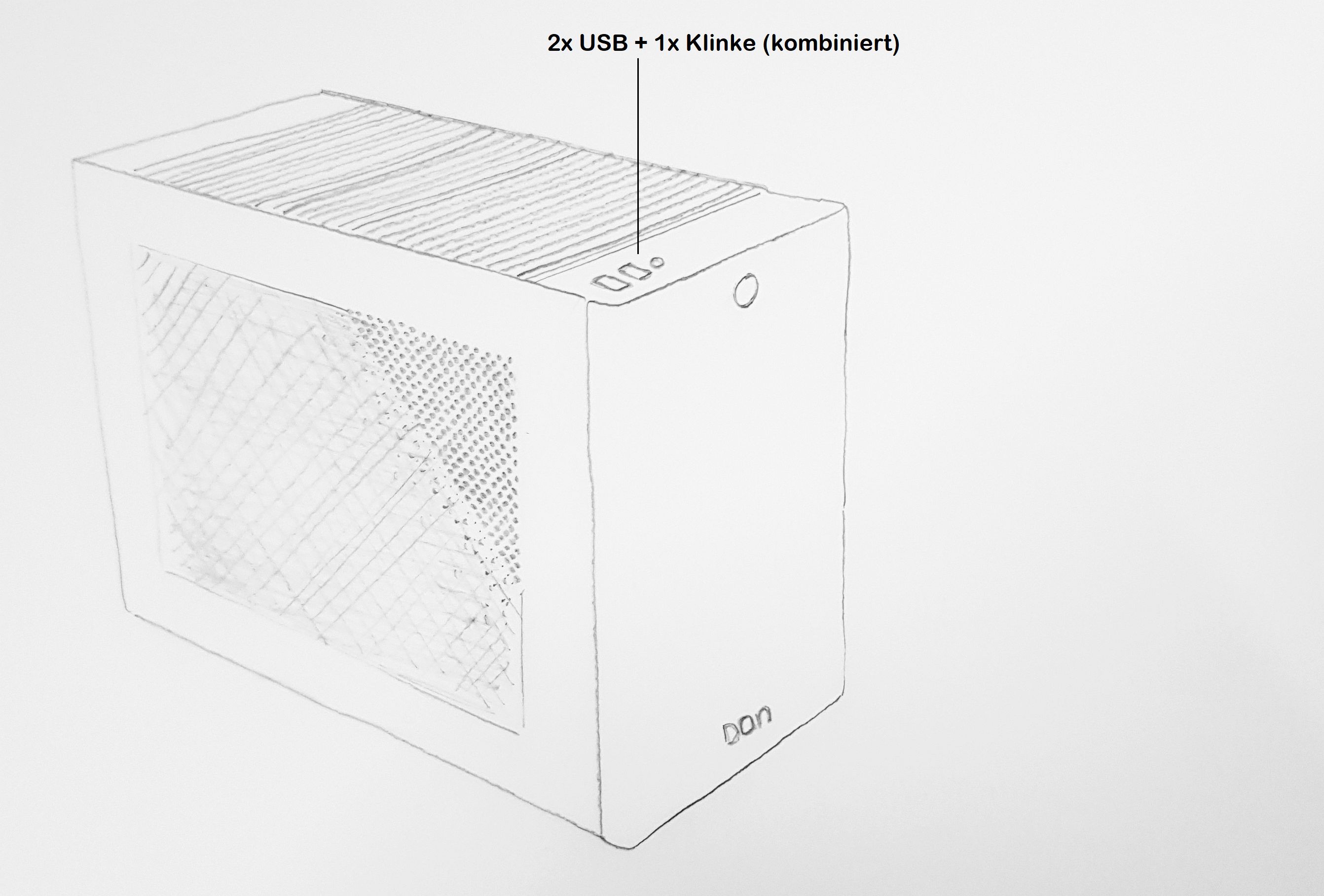

Mein Favorit:
- Logo + Schalter vorne
- 2x USB (neueste Generation) + 1x Klinke (kombiniert) oben

Wieso sollte man bei einem neuen Gehäuse mit alten Schnittstellen planen? Bis zum Release vergehen noch einige Monate und DAN plant wohl langfristig. Eine USB-3.0-Buchse setzt voraus das Gehäuse in einigen Jahren in einer neuen Revision auf den Markt zu bringen. Mit USB-C kann man das vermeiden.
Wer braucht Klinke in der Front? Das Gehäuse ist 30cm lang und steht bei den meisten wohl am Tisch. Die verlorene Kabellänge sollte kein Problem sein und ein Headset steckt man doch nicht ständig ein oder aus und wenn doch kann man das auch über die Software machen um beispielsweise zwischen Headset und Lautsprecher hin und her zu wechseln.
