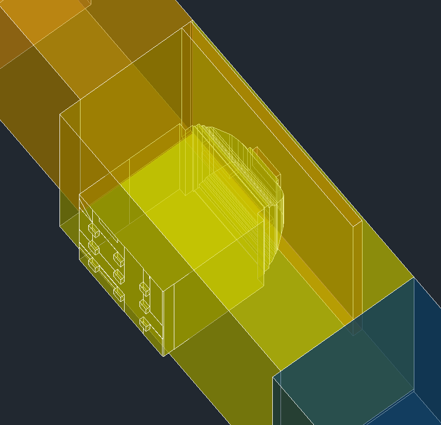

Für große Kühler fur 9900k optionale Türen, beispiel Dark pro 4 oder Noctua NH-D15. Auch moeglich tur fur kleine DAN 9900k mit NH-C14S. Luftkühler sind leichter mit dem Flugzeug zu transportieren, da keine Flüssigkeit vorhanden ist.

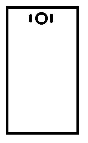

Als spontane Idee fällt mir folgendes ein:
und das dann so machen, dass es ohne Probleme um 180° gedreht werden kann -> nach Wahl Anschlüsse oben oder unten. Kabel dann als Flachband, damit man es platzsparend verlegen kann(?)

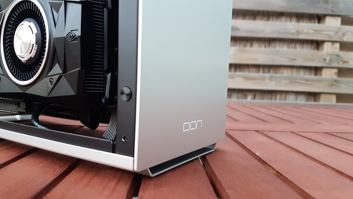

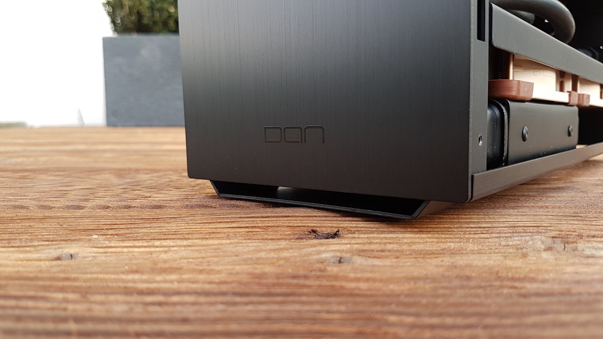

@All: Falls es die TOP I/O Version werden sollte, wie würdet ihr es finden, wenn ich das DAN Logo auf der Unterseite des Front-Panels drucke (bei silber in weiß bei schwarz in schwarz). Natürlich kann man das Front-Panel drehen, dass das Logo nicht auf dem Kopf ist:
Reaktionen: epuarlana, Duke00, kingmarci und 8 andere
Sieht super aus, ich nehme das in silber :-)
Nee im Ernst, mir gefällt die Logo Idee sehr gut, sieht wirklich elegant und stimmig aus!
Mir gefällt das Logo gut, ich würde das unbedingt machen.
Ich würde es auch in Silber nehmen 😁
Mir gefallen tatsächlich beide gut. Ich würde auch eher zum schwarzen tendieren.
Würdest du das Logo auch an die Front machen, wenn es Front I/O wird?
Sieht super aus!
@bigdaniel
Kannst Du bitte mal ne Aussage zur geplanten Verfügbarkeit machen! Nur grob und unverbindlich. Ich denke, dass es hier im Forum viele User interessieren würde!
Wäre auch für Silber! :)
Und das Logo finde ich sehr schick, falls die Front clean werden sollte!
Die Logos sehen klasse aus!
