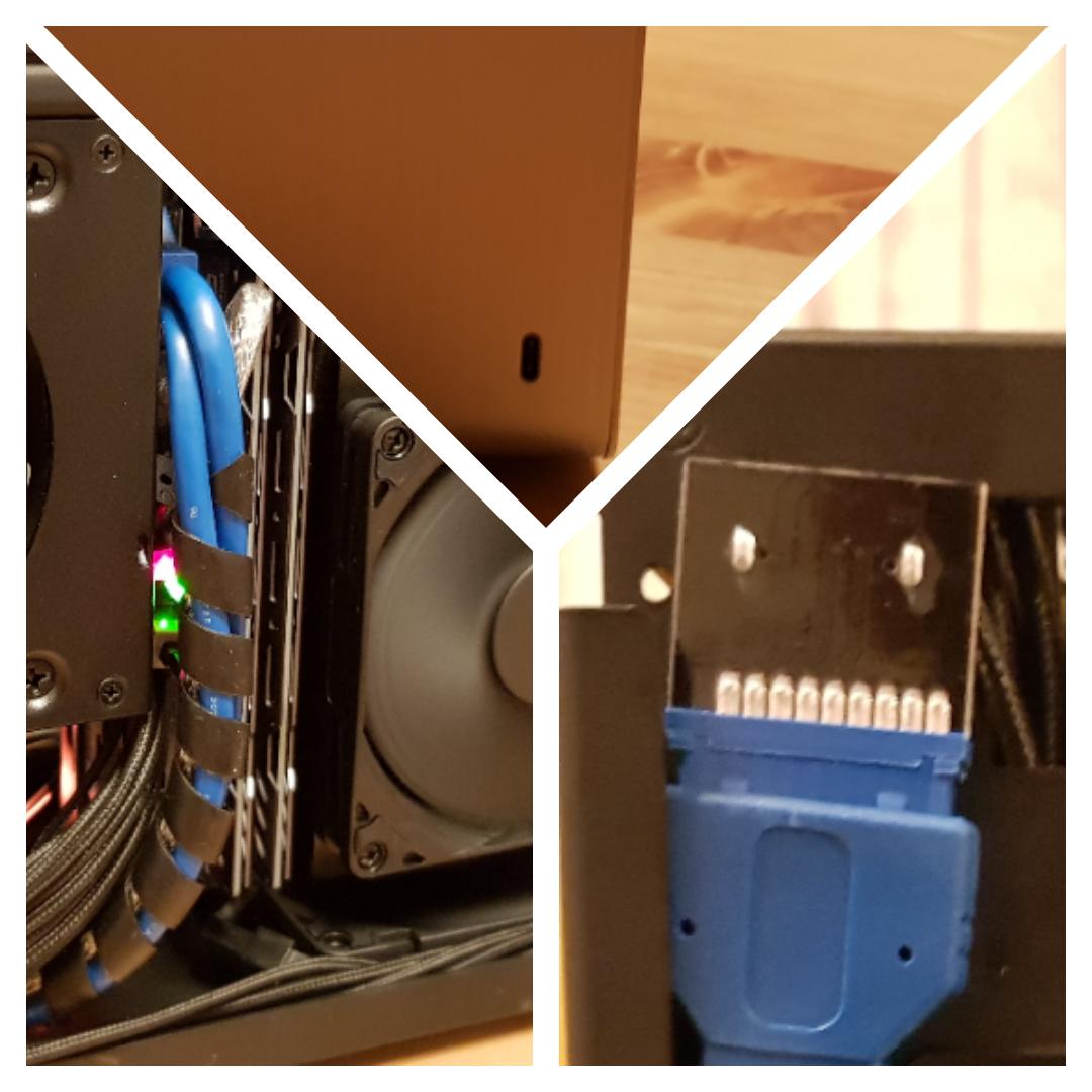

mike2105 schrieb:
wo stecke ich USB-C vom Gehäuse an?
Ich hab es angeschlossen am USB 3.0 Header des Aorus i x570 Board im kleineren A4 Case.
Das Case kann ja nix für die HW.
Der User "kann aber alles" verbauen wenn Er denn auch will, siehe Bild.

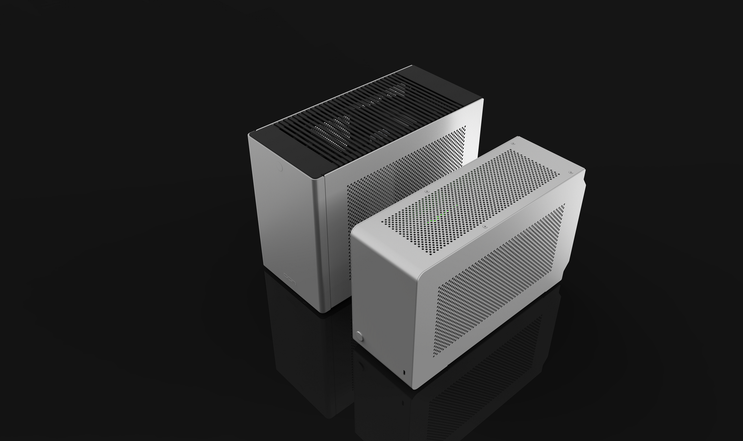

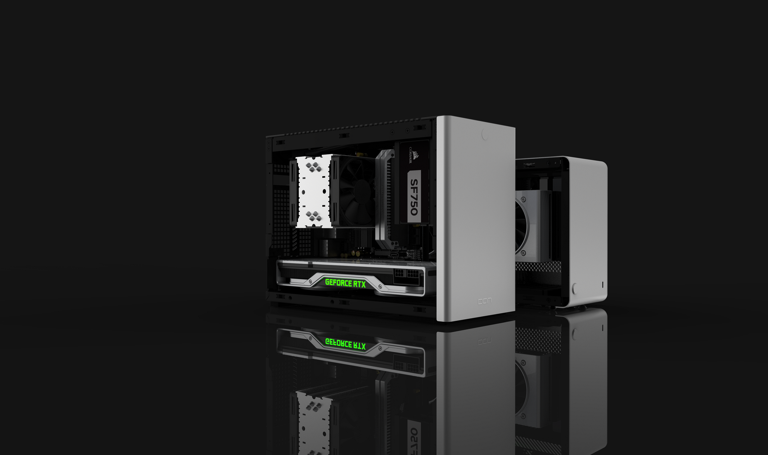

C4-SFX neben dem A4-SFX:
Reaktionen: charmin, p1xel und muchachochacho
Finde ich toll, dass du ein Vergleichsrendering eingestellt hast, genau solche Vergleiche finde ich mega spannend. Das zeigt nochmal, dass die Entscheidung für eine Limitierung des Volumens genau die richtige war und man so einen nur etwas größeren Vertreter in der stärkeren Leistungsklasse hat. Ich kann mich nur wiederholen. Das Case trifft genau meinen Geschmack und mein Usecase von der Größe und Design. Ich bin nach diesem Vergleich nochmal mehr voller Vorfreude.
