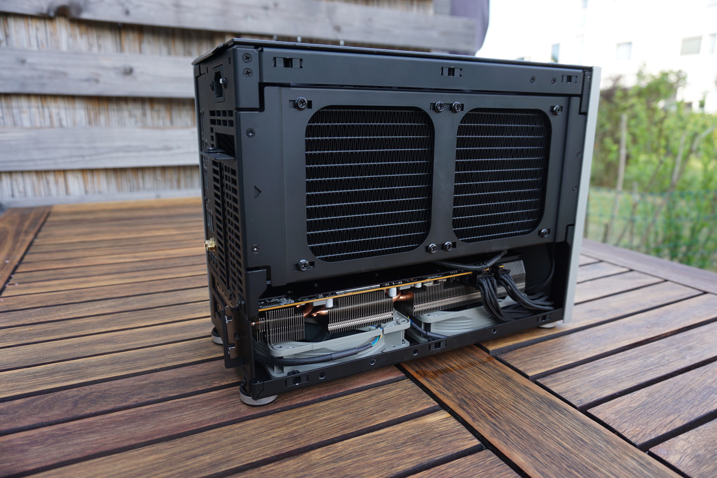

Da der A4 nicht verfügbar war und der C4 noch nicht, ist es bei mir erst mal ein Lian Li TU150 geworden. Alle Komponenten, welche ich neu gekauft habe sind C4 tauglich, ich werde dann bei Verfügbarkeit umsteigen. Mein Kumpel, bei dem ich gestern zur Lan war hat den A4. Dagegen ist der TU150 schon noch sehr groß.
Update:

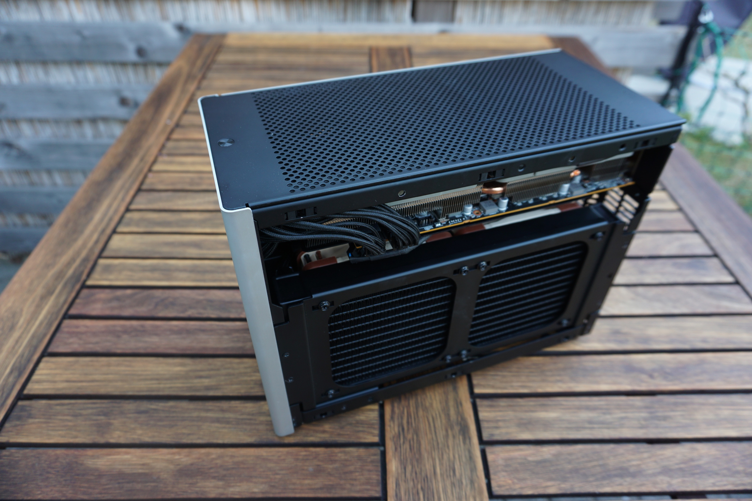

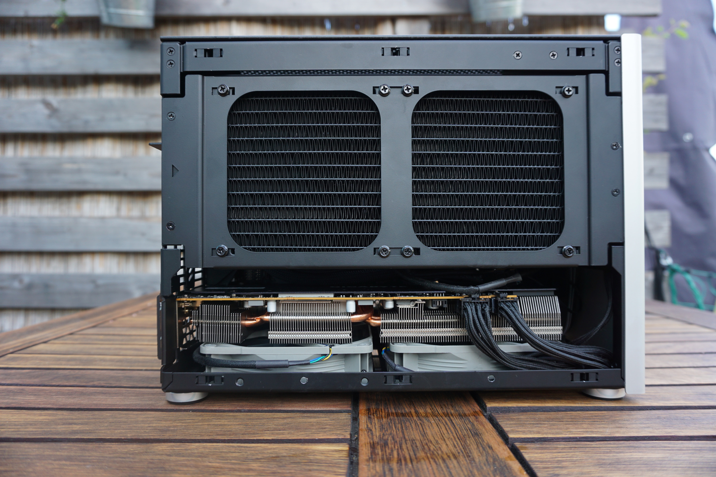

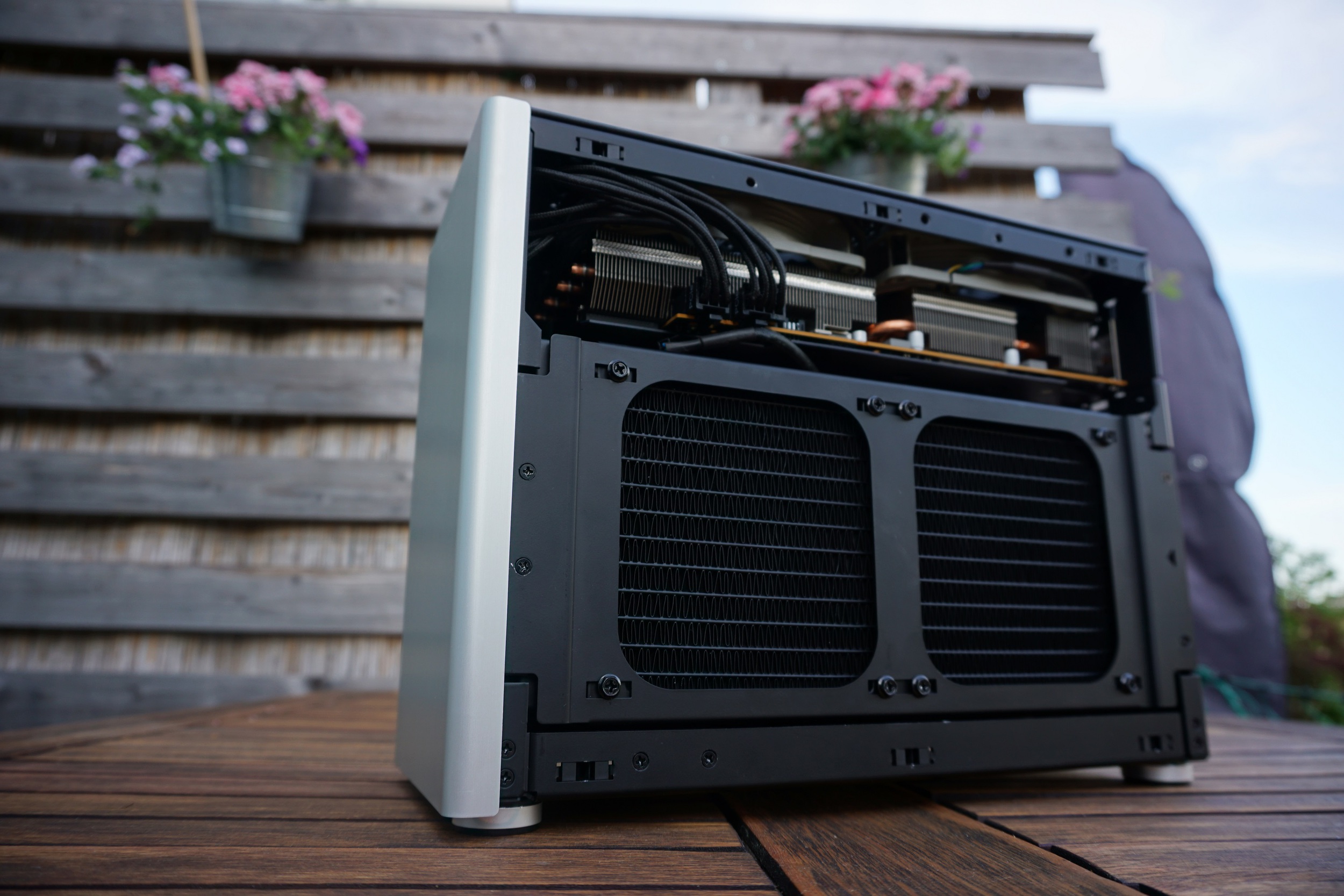

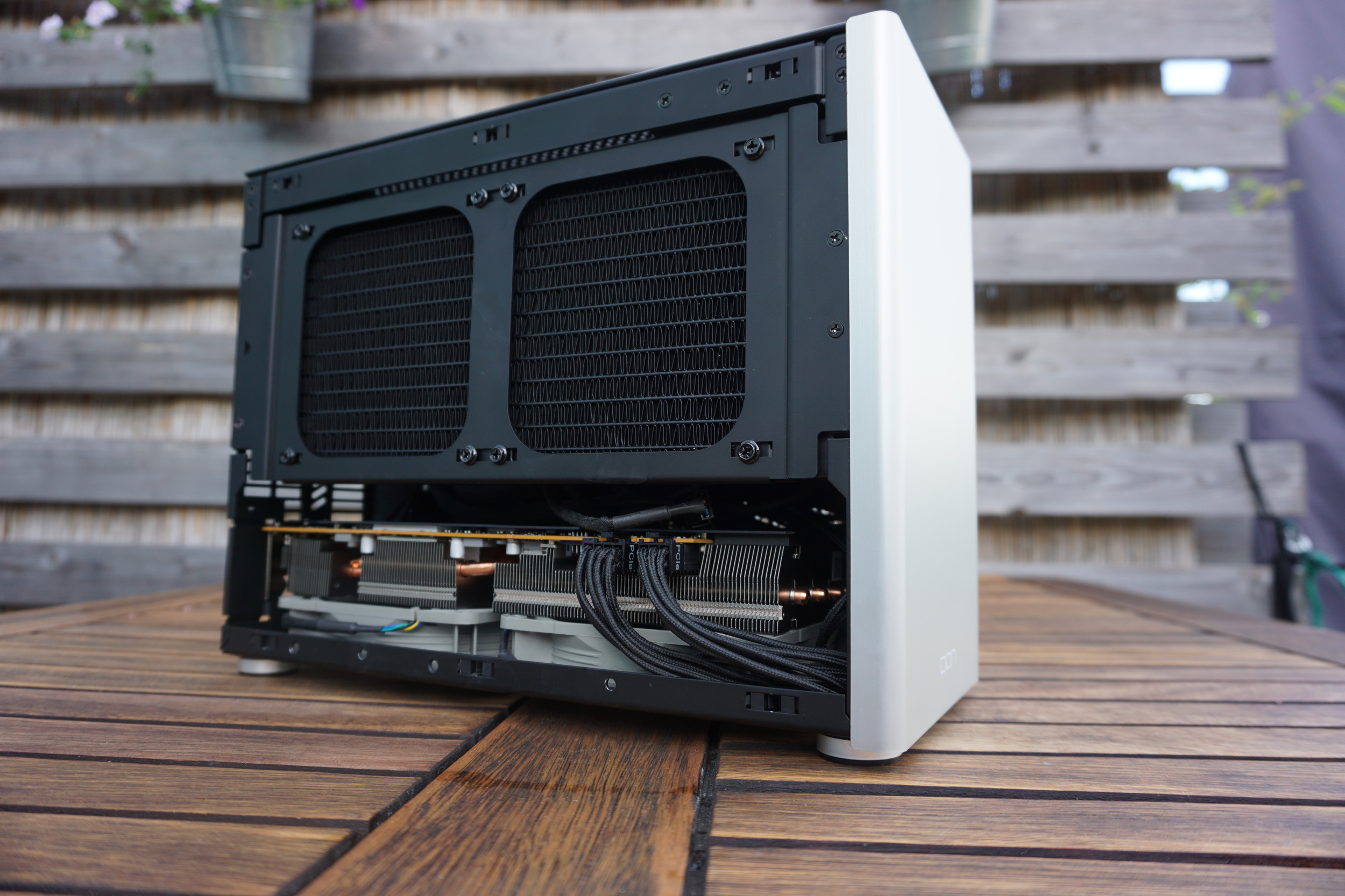

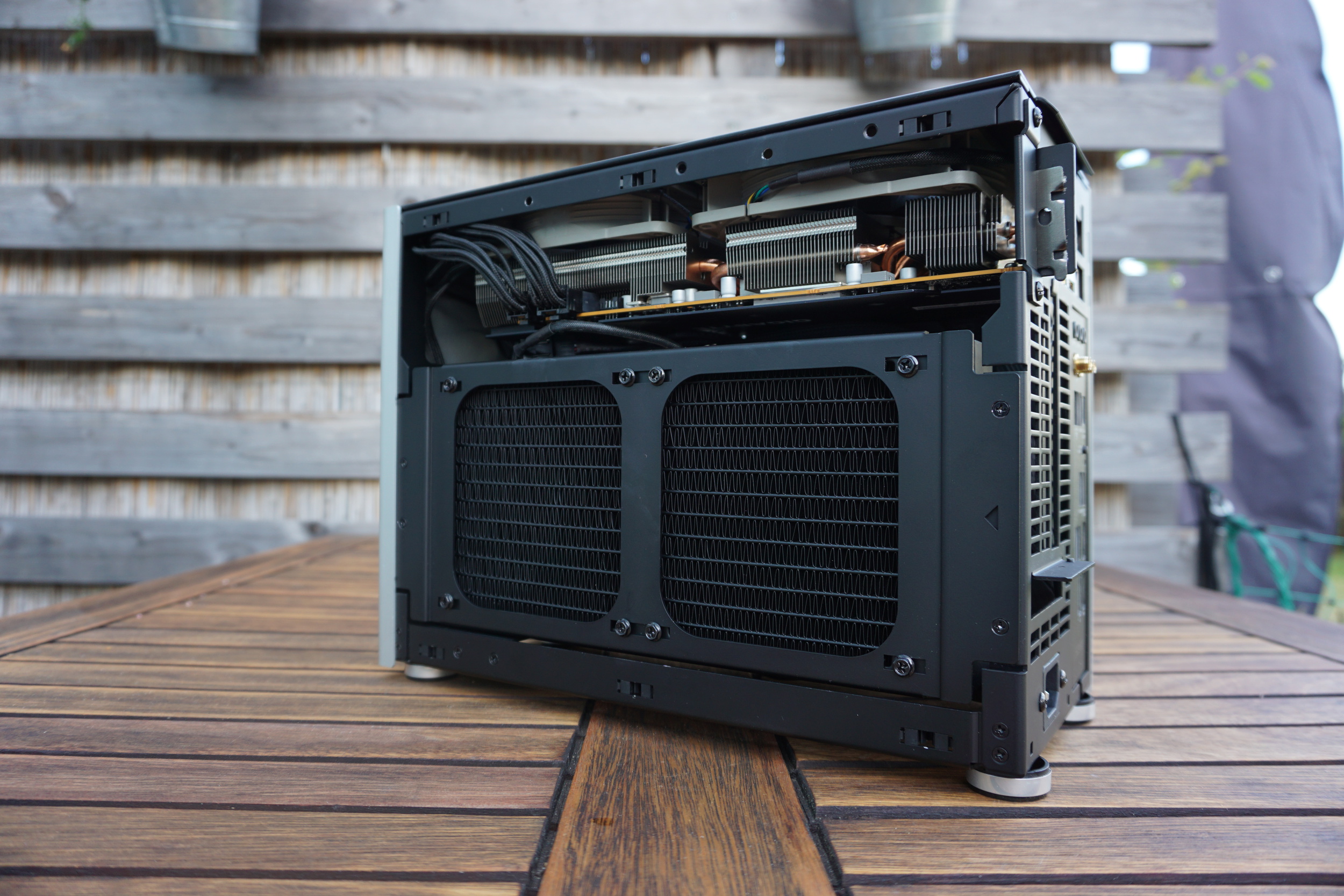

In der letzten Woche habe ich die fehlenden Teile für meinen Temperaturtest erhalten. Folgende Komponenten habe ich nun hier liegen:
Hardware:
  • AMD R9 3900X 12C/24T
  • Gigabyte 5700XT Gaming OC
  • Gigabyte X570I Aorus Pro Wifi
  • 32 GB DDR4
  • Corsair SF600 Platinum
Cooling:
  • EKWB AIO 240 (very silent pump @60%)
  • Noctua C14S
  • Noctua U9S
Die ersten zwei Wochen seid Ankunft des Prototypen habe ich dafür genutzt um die Unterschiedlichen Hardwarelayout und Konfigurationen mal nachzubauen. Dies ist wichtig um ein Gefühl für den Prozess des Zusammenbauens zu bekommen. Die daraus gewonnen Erkenntnisse fließen dann in Optimierungen für den finalen Prototypen ein. Mehr Infos dazu gibt es in einem späteren Beitrag.
In der letzten Woche habe ich dann angefangen mit den neuen Komponenten die thermischen Tests durchzuführen. Begonnen habe ich mit dem klassischen Layout und den diversen damit verbundenen Konstellationen: Einfluss Gerätefußhöhe, Gehäuse Ausrichtung (normal/180° gedreht), Ghetto Mod, Luftkühlung, Wasserkühlung und eine spezielle GPU Shroud (mehr dazu im Thermaltest-Update). Ich habe nun ein recht gutes Gefühl dafür was thermisch funktioniert und was kontraproduktiv ist. Diese Erkenntnisse sind wichtig um zum einen Teile noch weiter zu optimieren als auch Infomaterial oder Hinweise im Handbuch erstellen zu können um den Kunden besser helfen zu können.
In dieser Woche teste ich das Sandwich-Layout.
Hier sind ein paar Bilder vom Ghetto-Mod mit 240 AIO und den zwei möglichen Aufstellausrichtungen des Gehäuses.
Viele Grüße und bleibt gesund
Daniel
