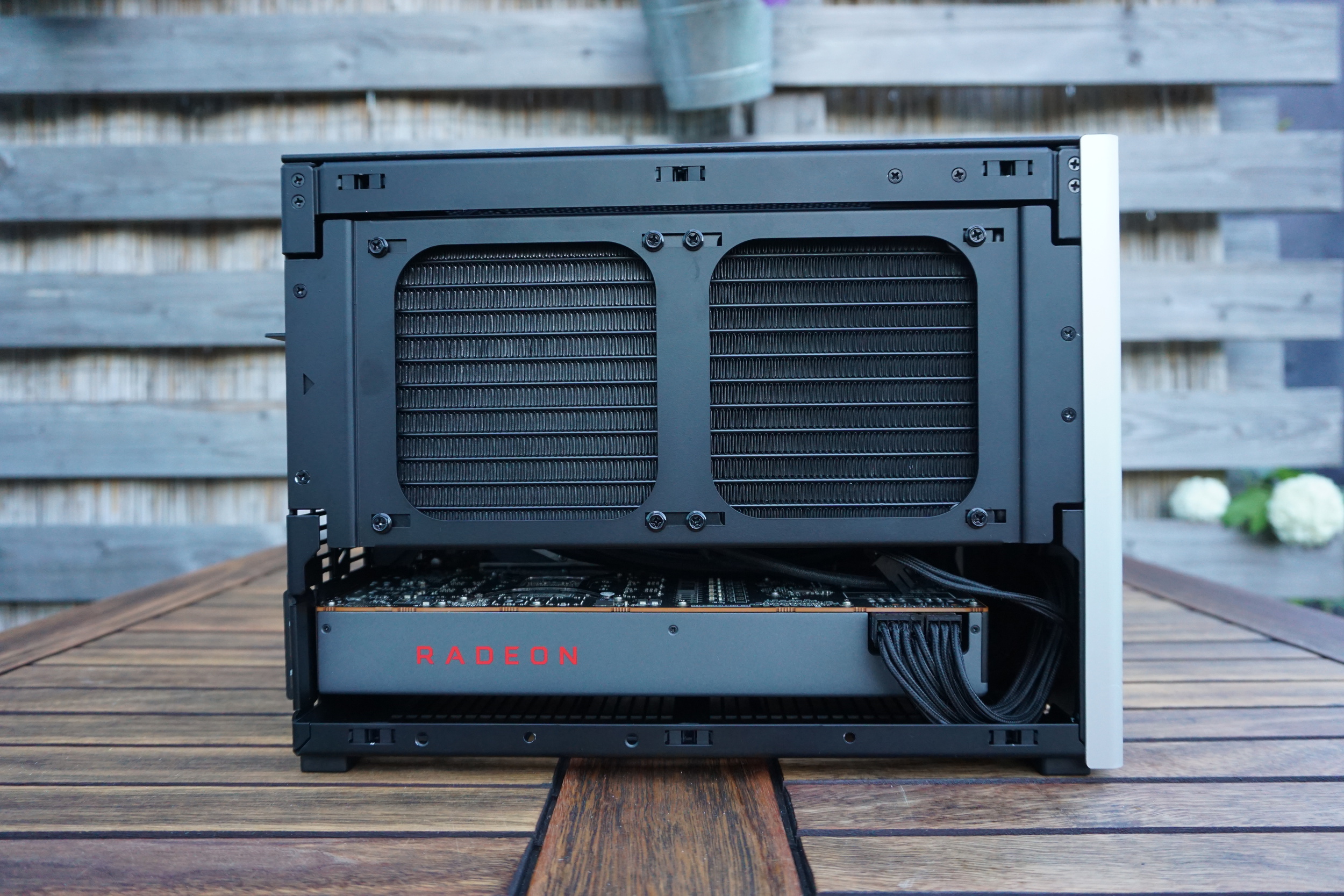

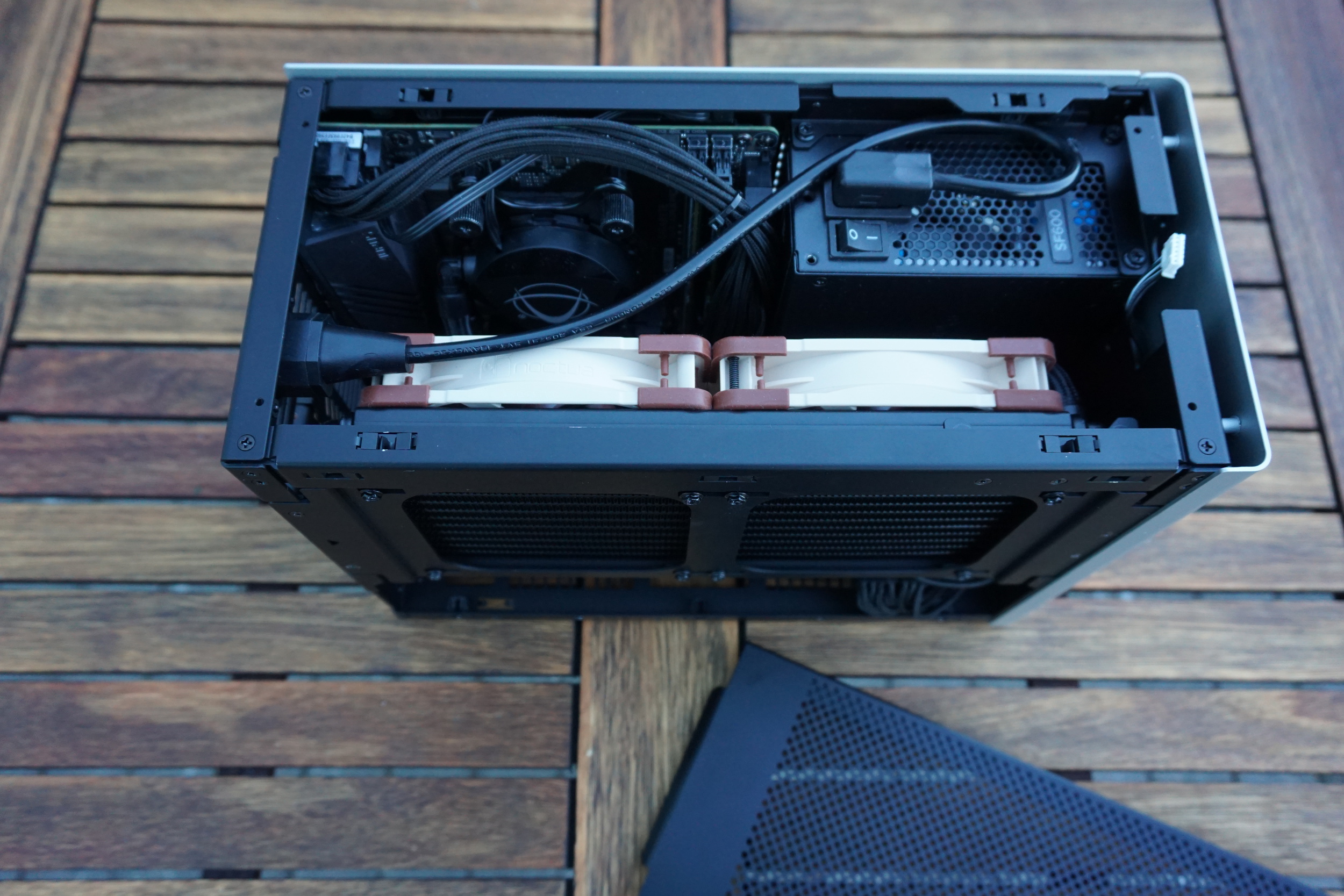

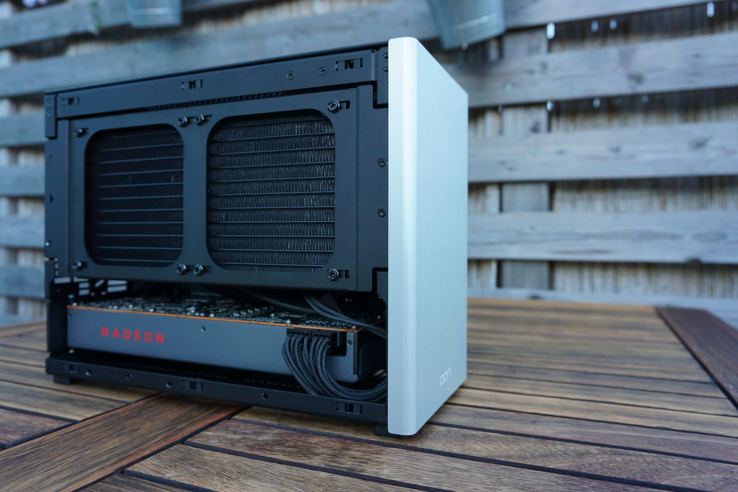

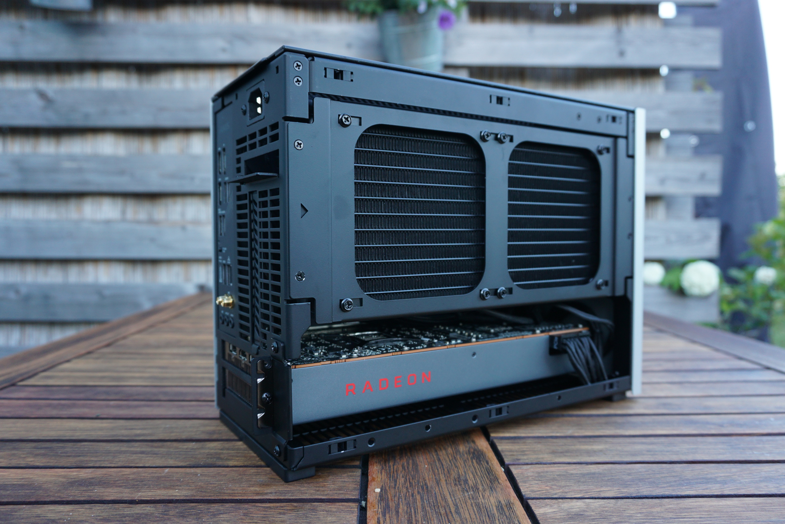

Update:
Eine 240 AIO im klassischem Layout mit zwei starken Noctua A12x25. Sehr einfacher Zusammenbau, keine Probleme mit dem Kabelmanagement. Insgesamt eine tolle Zusammenbauerfahrung.
Viele Grüße und bleibt gesund
Daniel
Reaktionen: charmin, xXDarthGollumXx, p1xel und 2 andere
IceKillFX57 schrieb:
Zwei Radiatoren bekommt man da nicht rein oder?
Doch, weil unten passt ein Slim-Radiator, wenn man die Grafikkarte auf Wasserkühlung (1 Slot) umbaut.
Reaktionen: a4exer

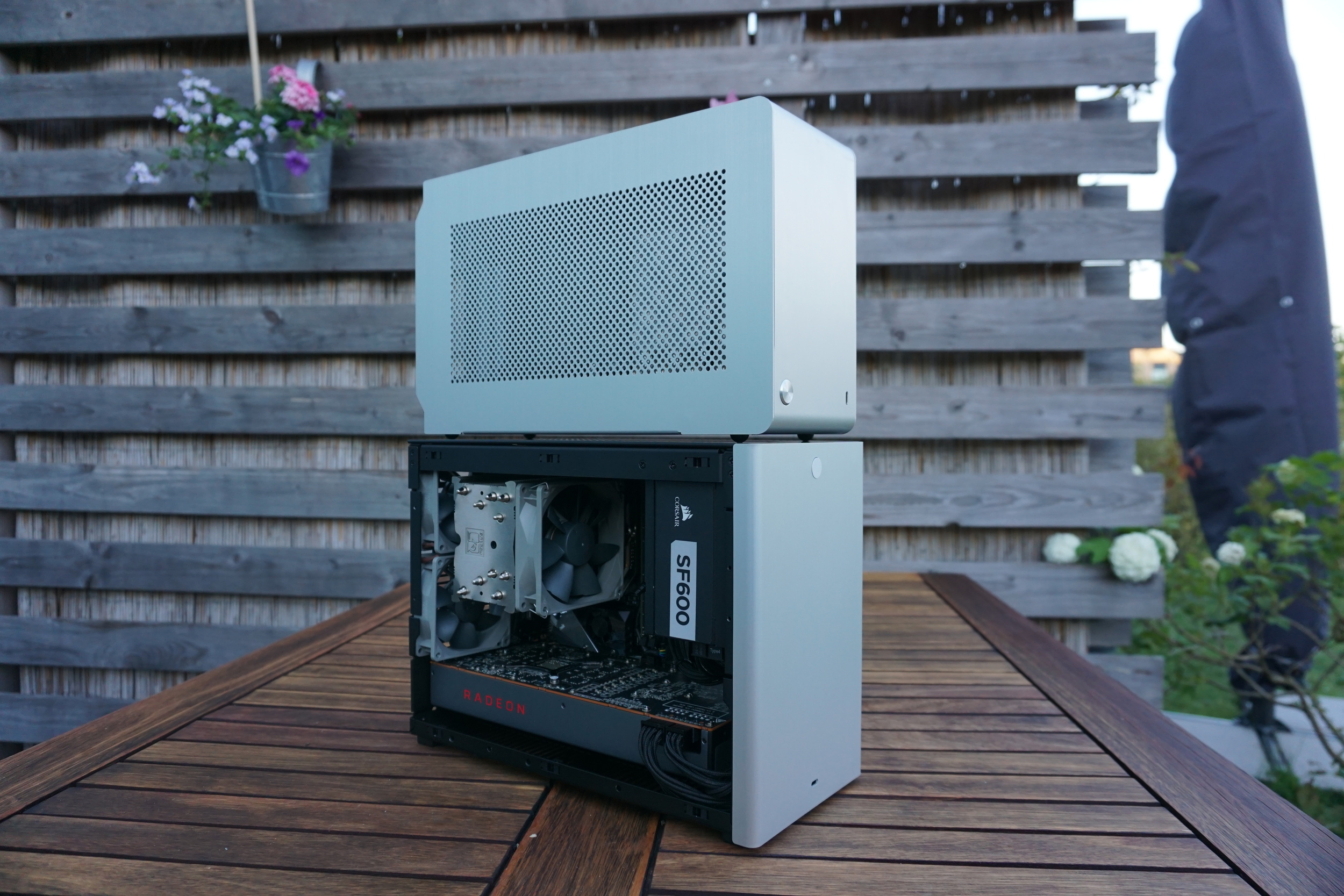

Sehr schöne Eindrücke @bigdaniel . Hier bleiben wirklich keine Wünsche offen. Dies wird sicher für die meisten AIO Fans die Traumkonfig. sein :-) Da bekomme ich auch richtig Lust mich Mal mit dem Thema AIO auseinanderzusetzen.

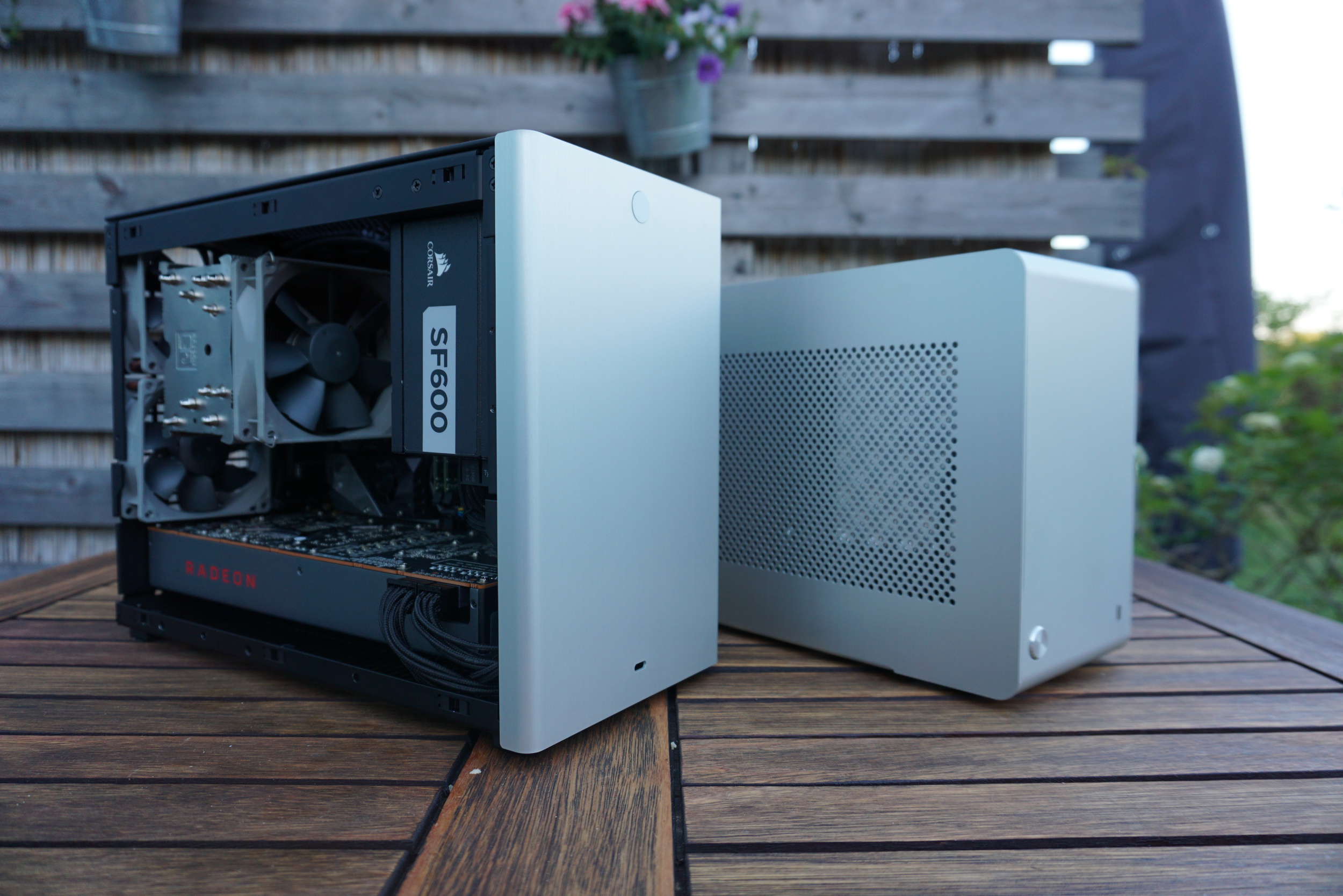

Vielleicht magst du uns noch ein Vergleichsfoto mit dem A4 machen, so dass man die Proportionen im Reallife noch etwas besser wirken lassen kann. Ich würde mich sehr freuen über 1-2 Shots.
Thx!
@p1xel Das ist ne super Idee. Die Vergleichsfotos wird mein Fotothema für morgen.
Reaktionen: p1xel und Zitterrochen

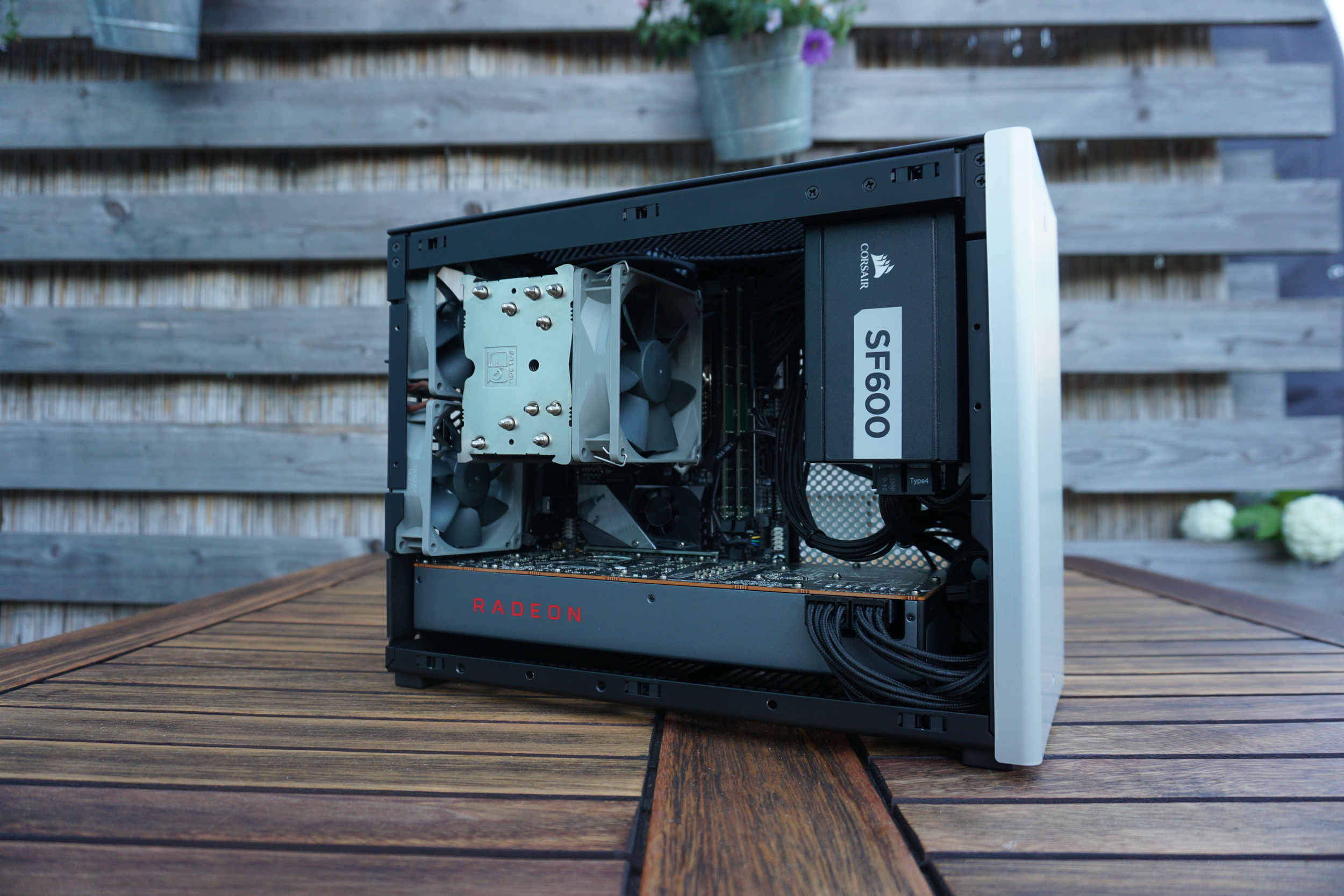

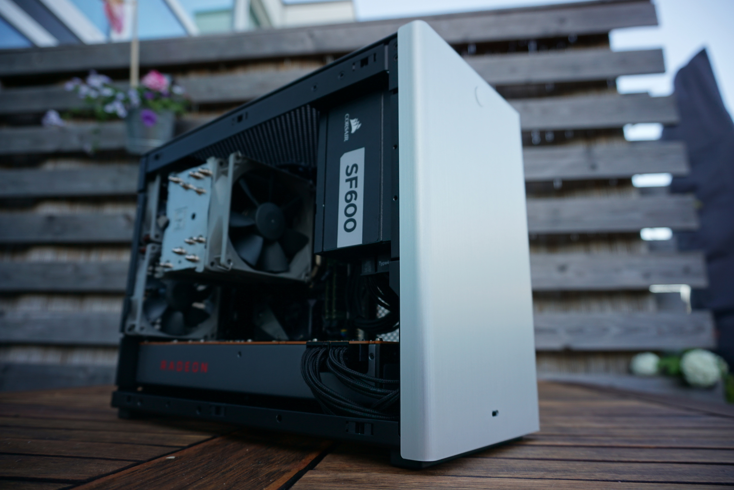

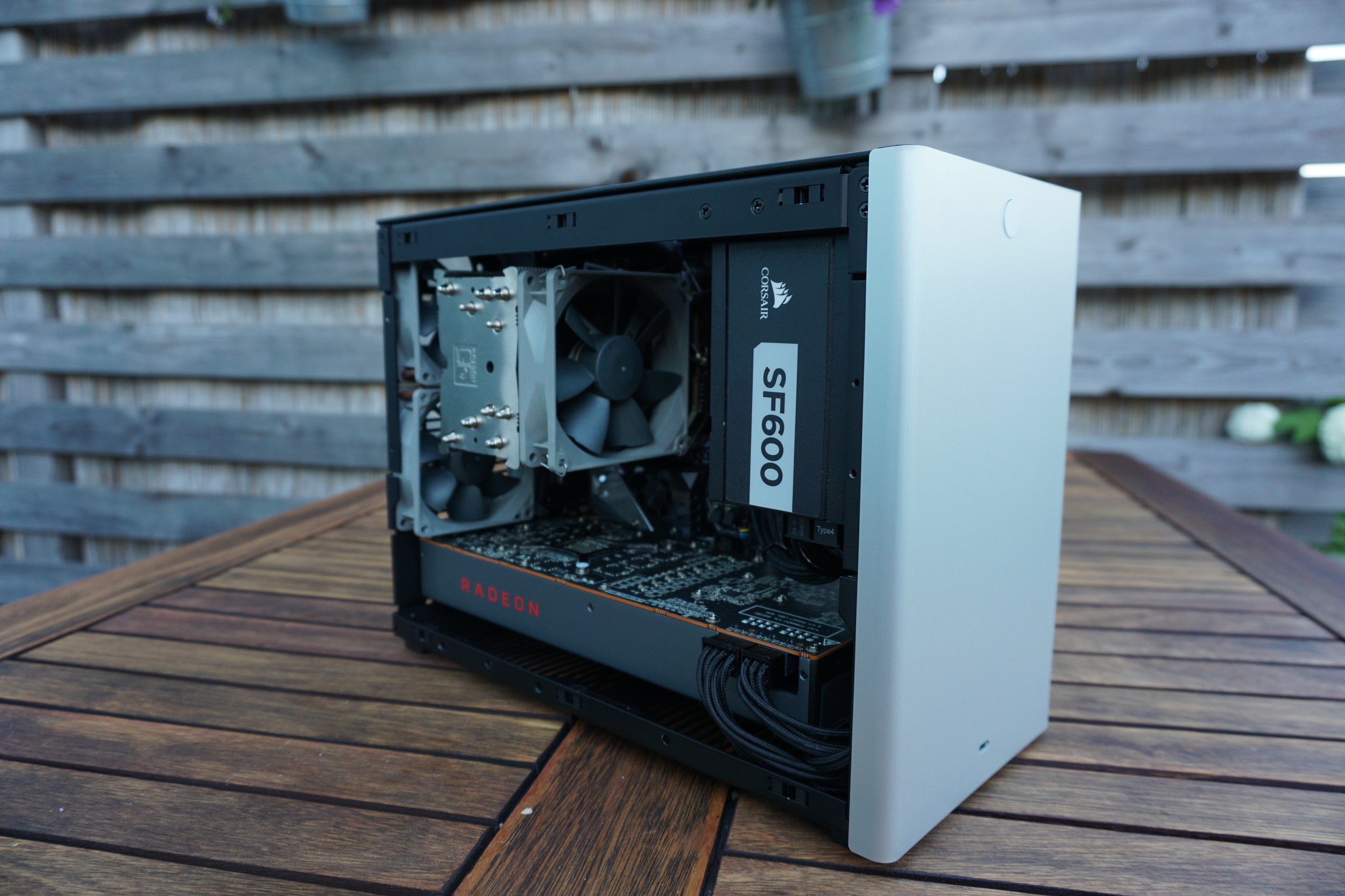

Update:

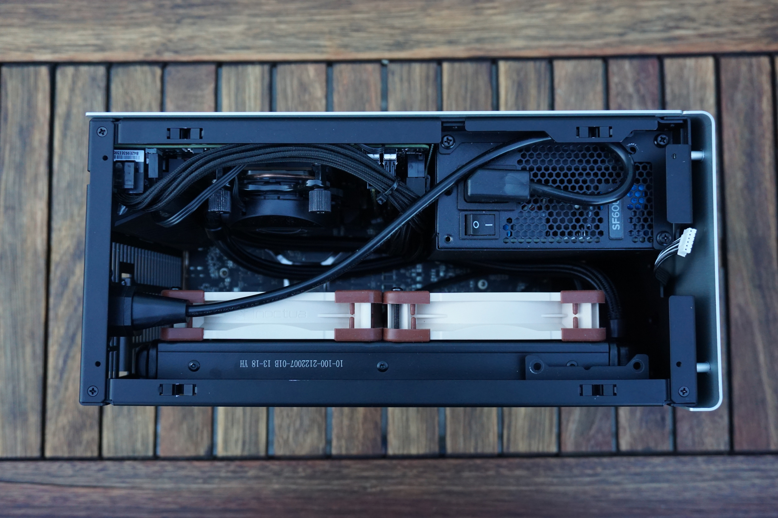

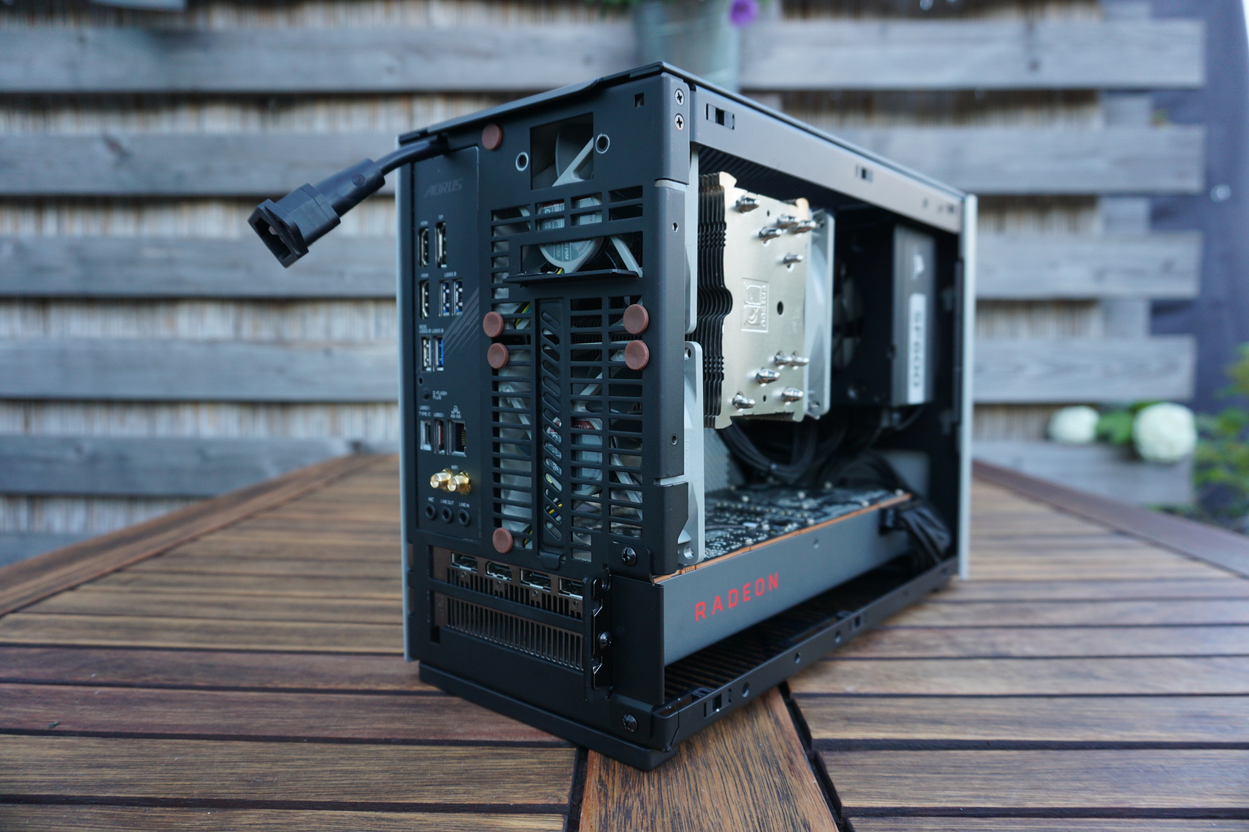

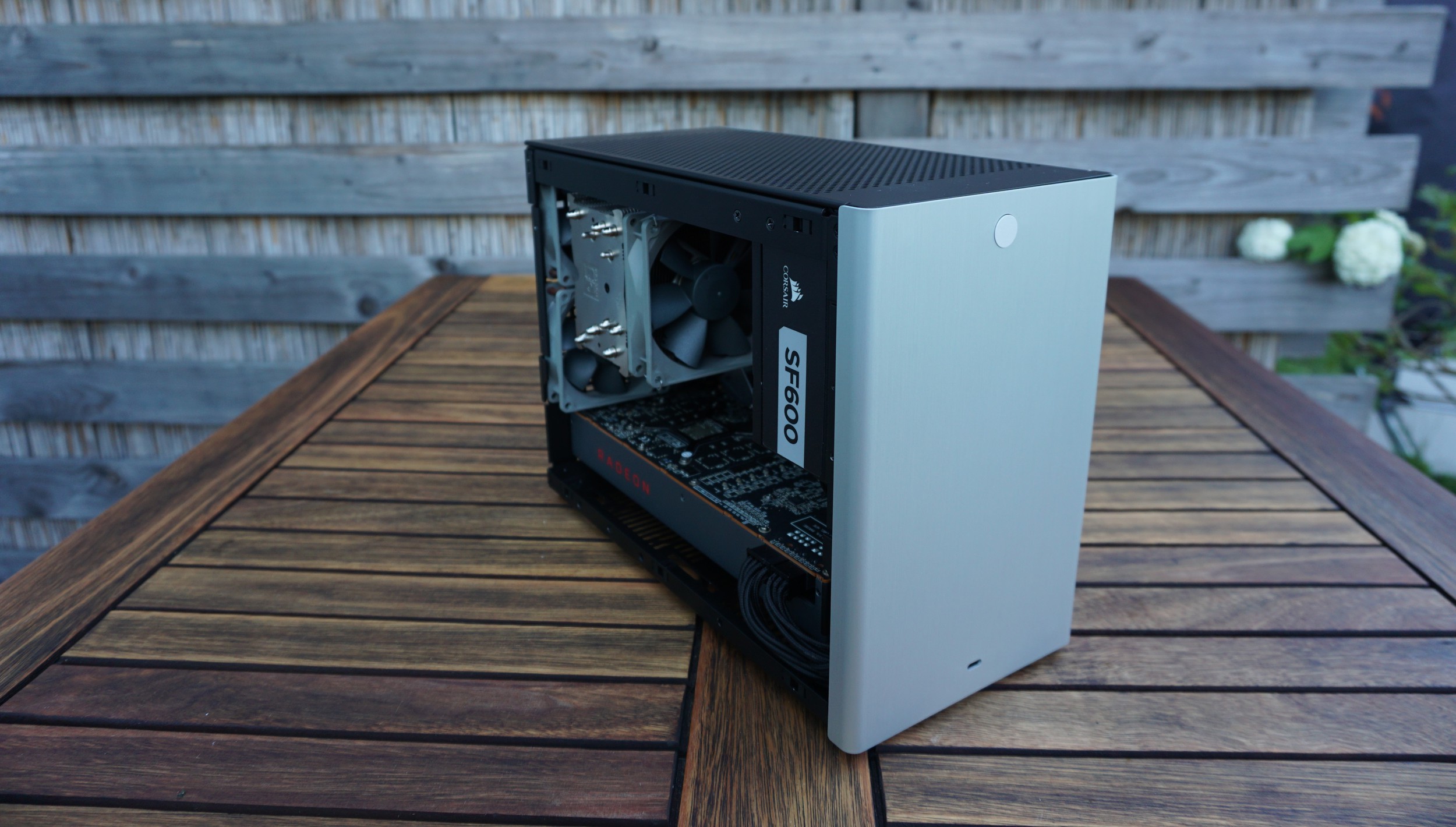

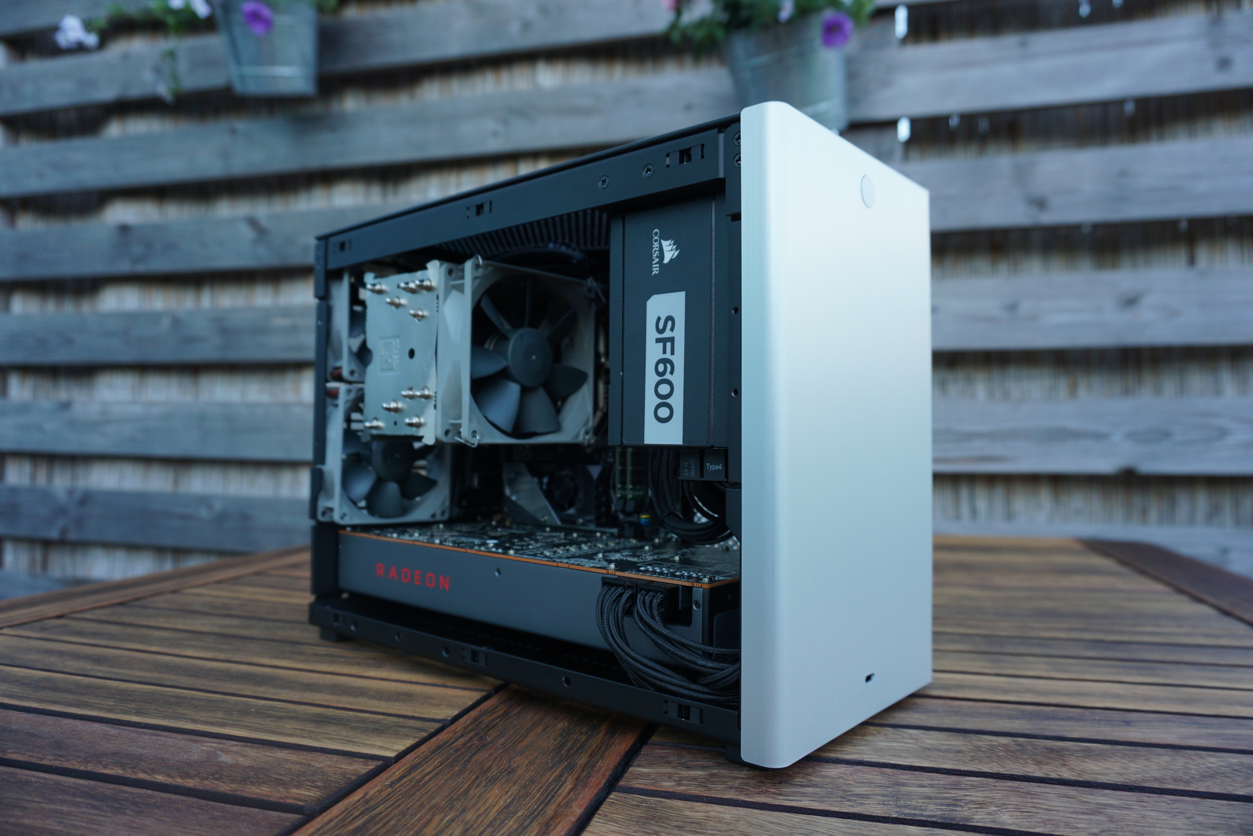

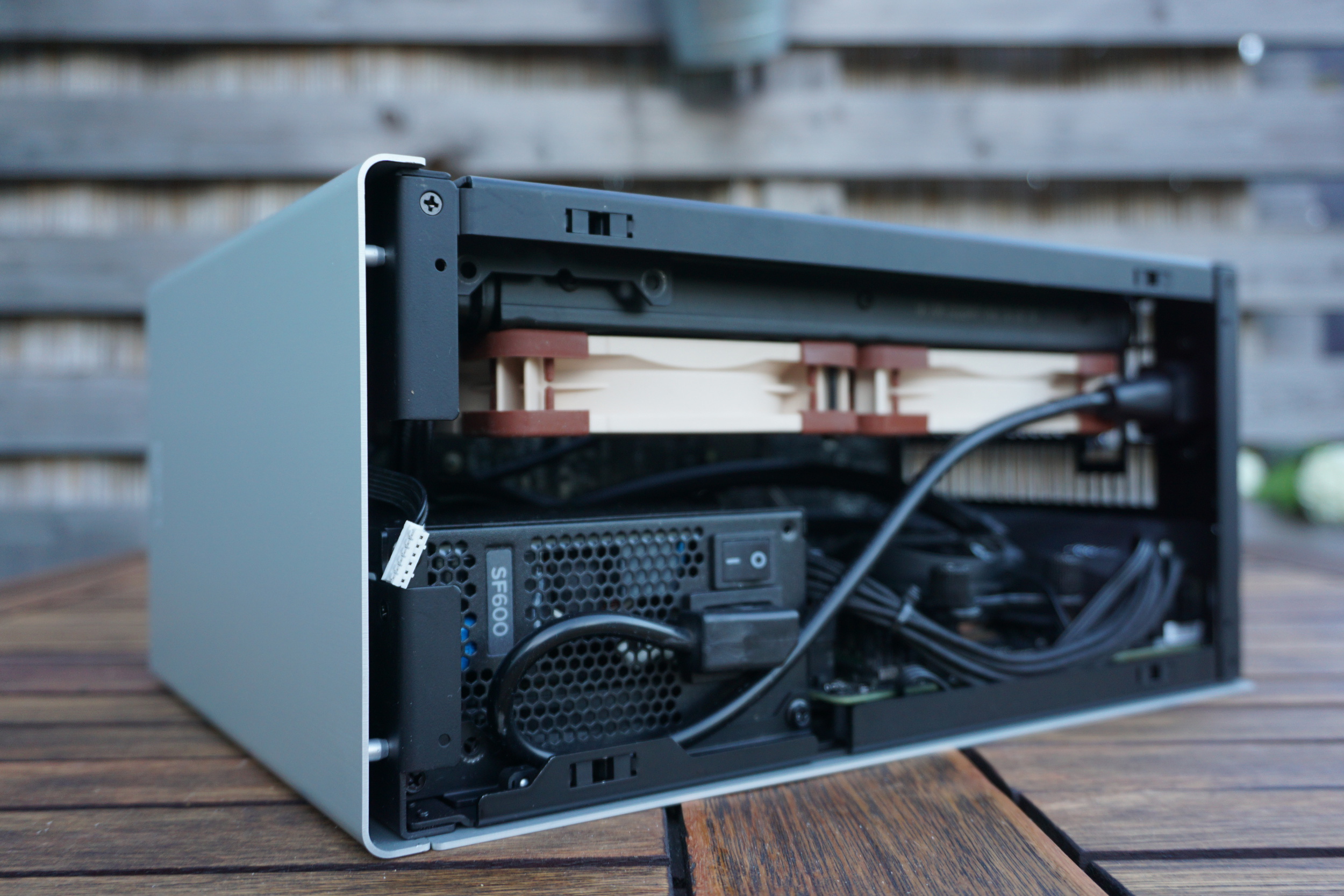

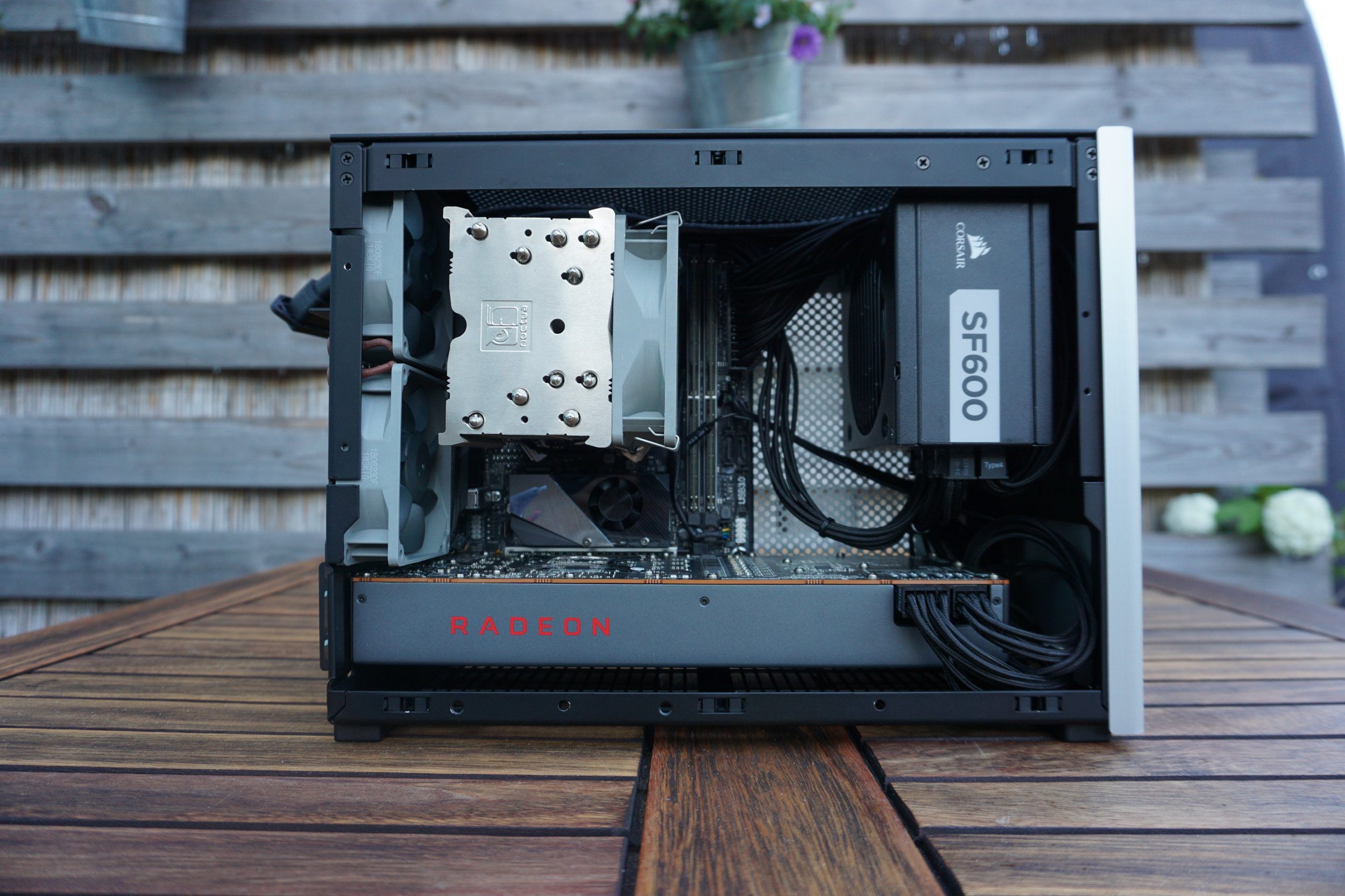

Ich habe nochmal ein paar Bilder mit dem Noctua U9S gemacht und 2* 80mm Noctua Redux an der Rückseite. Zusammen habe diese ca. 90% der Leistung eines 120mm Lüfters und schaufeln somit sehr viel Luft aus dem Gehäuse. Aktuell ist dies auch mein Lieblingsbuild. Er sieht sehr ordentlich/aufgeräumt aus und das obwohl ich die Standardkabel verwende. Die Redux Lüfter passen farblich sehr gut zu den anderen Komponenten. Bei der Verwendung zweier 80er Lüfter muss das Netzteilkabel über die optionale Öffnung oberhalb des Netzteils verlegt werden.
Erstmals ist auch das Front-Panel mit Power-Button und USB-C zu sehen.

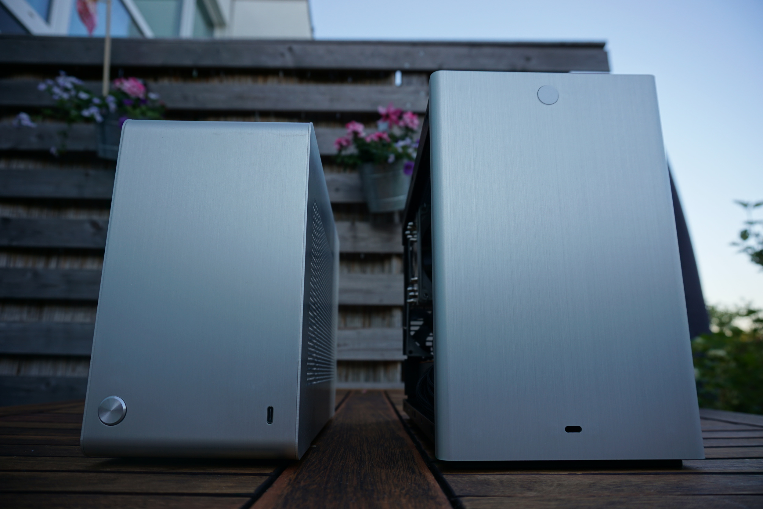

Diesmal gibt es auch ein paar Bilder zusammen mit dem A4-SFX.
Daniel
Reaktionen: kingmarci, a4exer, charmin und 7 andere
Dan, das sieht toll aus. Aus meinem NCase M1 kann ich dir nur raten, die Temperatur mit ner nicht Radialkarte zu testen. Vor allem mit einer mit großem Kühler und PCB, das ist im M1 ziemlich tötlich und welten zwischen den Setups. Thermisch hat mir eine Radialkarte besser gefallen, aber die Lautstärke der 5700 XT AE war nichts für meine Ohren.
Ich danke dir für deine Mühe mit den A4 Fotos. Ich finde diese Kontrastbilder immer sehr interessant. Man sieht sehr schön, dass das A4 wirklich noch ein gutes Stück kleiner ist und damit weiterhin eine ganz andere Sparte bedienen kann und nicht vom C4 verdrängt wird.
Der U9S Build ist in der Tat sehr aufgeräumt und nett anzusehen. Kann man aus der Theorie heraus denn sagen, ob der monströse C14S oder dieser Build besser kühlt? Ich mag den U9S persönlich sehr gerne.
Verstehe ich es richtig, dass das Netzkabel hinten durch die separate Öffnung geführt wird und dann nicht arretiert wird bzw. So frei hängt?
Zum USB C muss ich sagen , dass ich da entgegen meiner ersten Meinung lieber drauf verzichten würde. Dein Logo in der Front sieht besser aus. Aber funktional wäre eher der USB C... Optik Versus Praktikabilität... Ich bin gespannt welche Feedbacks es hier noch gibt.
Auch muss man sagen, dass das Case in jeder Variante insgesamt sehr schön rüberkommt egal welche Details man final bevorzugt.
Also besten Dank nochmal und gute Nacht :-)
Danke für die Vergleichsbilder, das C4 ist bei der Größe noch akzeptabel für Tabletop.
Denn dafür ist so ein Build da wie ich finde.

Der C14S ist etwas besser als der U9S.
Das Netzteilkabel wird nur bei der Verwendung zweier 80er Lüfter so arretiert. Verbaust du nur einen 80 oder 92er Lüfter ist der C13 Anschluss mit der Rückblende verschraubt.
Reaktionen: a4exer und p1xel

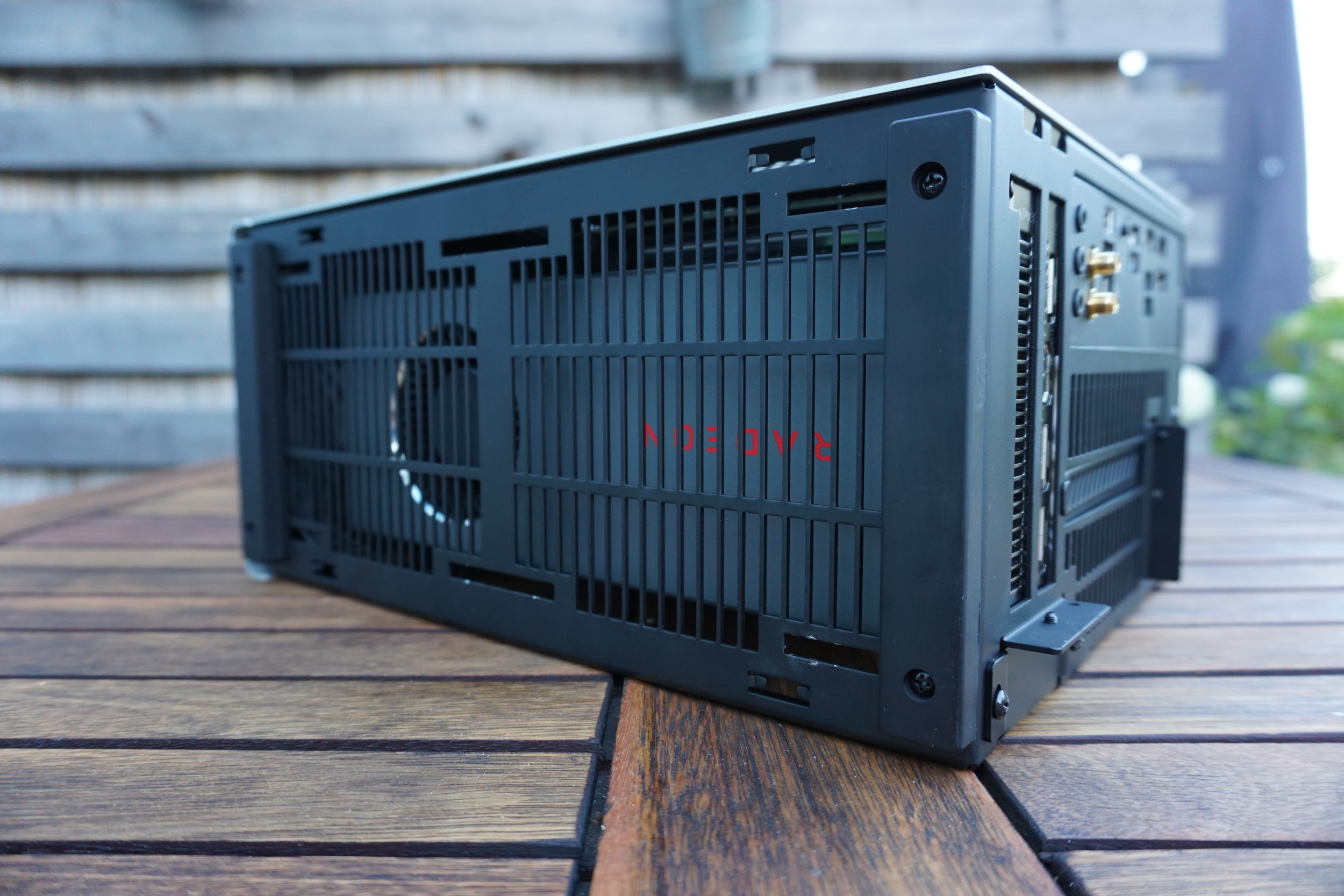

Wird nicht die Hälfte des Luftstroms des oberen 80mm Lüfters durch das Blech auf der Rückseite blockiert?
Denke wenn der Luftstrom dort mit Rauch sichtbar gemacht wird, werden ordentliche Verwirbelungen zu sehen sein.
Hi, als glücklicher A4 v3-Besitzer überlege ich mir ernsthaft das C4 bei Release zu holen, hier sind mein Hauptgrund: TG/Acryl-Version. Möchte meine Hardware einfach sehen. Habe aktuell ein CableMod RGB-Strip (30cm) über meiner 1 Slot-GPU geklebt (ohne Magnet) und sieht einfach mega aus. Besser geht nur wahrscheinlich mit C4. Temps im A4 sind mit L9a (1200 RPM/40%) und zwei Bottom Fans (500 RPM/20%) überragend.
Zum Design:
  • Auf jeden Fall Powerknopf oben und nur (alternativ: kein) Dan-Logo in der Front (auf jeden Fall kein USB-C), mega elegant
  • Das heraushängende Kabel bei 2x80mm Rear Fan, sollte besser gehen oder nur 1x80/92mm (wie beim Ncase)

c) bei nur einem 92mm Rear Fan: Wo sind die quadratischen Ausschnitten für Schrauben/Gummientkoppler?

@Duke00: Ja da hast du recht, ein Teil des Luftstroms wird geblockt. Ob dieser verloren geht oder die Luft durch die anderen Öffnungen nun schneller entweicht um so die fehlenden Löcher auszugleichen weiß ich nicht. Und dennoch sind 1,5 * 80mm Lüfter besser als 1 * 92mm.
@Pandalandia: Das mit dem Power-Kabel bei 2* 80mm geht leider nicht besser, ist aber ist auch wirklich optional. Wenn dir dies nicht gefällt kannst du auch einfach nur einen 80/92 Lüfter verbauen.

c) Man nutzt wie bei den 80er Lüfter die vorhandenen Langlöcher kann dei Lüfter aber auch nur auf einer Seite befestigen.
