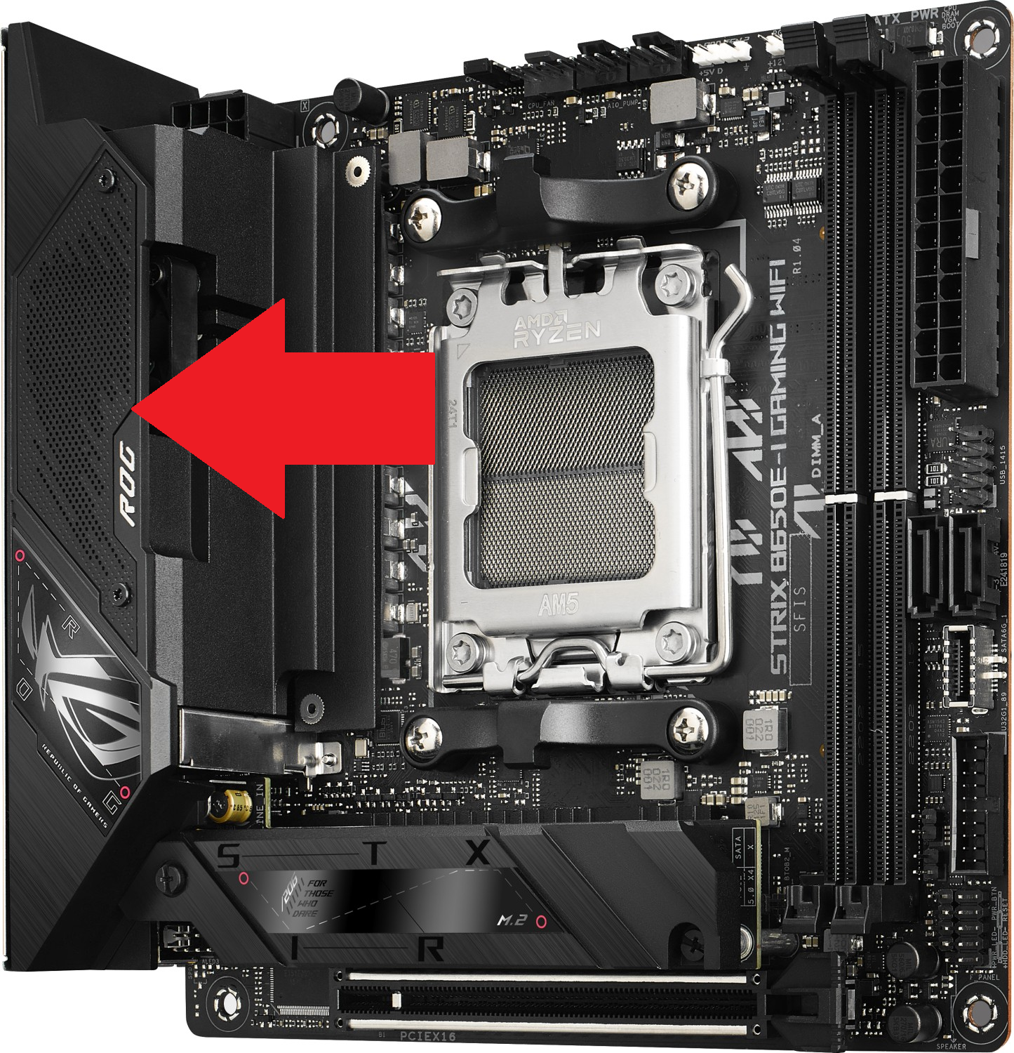

Da verstehe ich nicht ganz was du meinst, bzw. ich glaube wir haben uns missverstanden, denn bei mir hat der Kühler mit der großen Seite auf dem Mainboard I/O-Shield aufgelegen (zumindest hatte es den Anschein bei mir und deshalb hab ich ihn dann umgedreht). An die Schraube komme ich mit meinen langen Schraubendrehern (habe extra ein paar sehr lange) auch dran ohne Probleme, aber wenn der Kühler dann nicht mehr plan auf dem CPU aufliegt, dann bringt mir das ja nichts. Ich hab mir mal kurz ein Produktbild genommen und der Pfeil zeigt an, an welcher Stelle der Kühler bei mir aufgelegen hat, wenn ich den großen Kühlkörper auf die rechte Seite gemacht habe:

Vom Lüfter mal abgesehen hat das bei mir mit dem großen Kühlkörper auf der rechten Seite nicht gepasst, weil er an der Stelle aufgelegen hat. Deshalb gab es für mich nur die Option den Kühler mit der großen Seite über dem RAM zu montieren.
Ich wollte das ganze auch nur als Antwort auf die Frage geben warum so wenige den großen Kühlkörper auf der rechten Seite haben.

Hab mich da vielleicht etwas falsch ausgedrückt, wollte nur bestätigen das bei meinem MB Modell genau der selbe Fall ist, dass man dort den großen Kühler rechts wohl nicht rein bekommen würde.
Zusätzlich würde durch da IO Shield auch kein zweiter Lüfter auf den "kleinen" Kühlerturm passen selbst wenn der so eingebaut ist wie du es beschrieben hattest.
