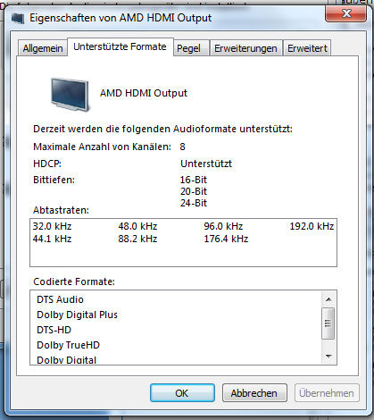

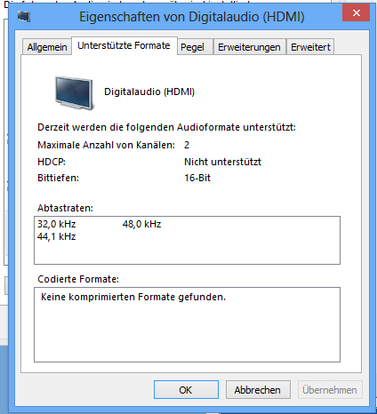

Das Linke Bild ist jetzt mal egal... aber das rechte: So sieht es bei mir aus.

Ok da stimmt wirklich was nicht bei dir. Wie sehen denn die Eigenschaften von HDMI bei dir aus?
Wenn du das Signal über die GRafikkarten raus haben willst musst du natürlich als Standardausgabegerät deine AMD Karte (sollte in dem Bild "Digital Audio (HDMI)" sein) wählen, nicht den Realtek Onboard Sound.

Zu mindestens nicht so wie auf dem Bild^^
Muss ich nachher zuhause mal nachsehen... da sind aber meine ich nur 2 Dolby Sachen drin.
@Visceroid
Der Screenshot war nur als Bsp. gedacht, er ist nicht direkt von mir.
Es ging nur darum zu verdeutlichen, dass hier nur Stereo vorliegt.
