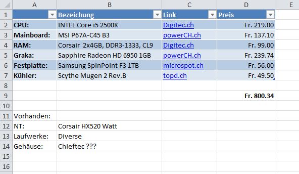

Defekten PC ersetzen / Neue Zusammenstellung i.O?
Hallo zusammen
Mein alter PC hat seinen Geist aufgegeben, nun möchte ich mir einen neuen zu legen.
Daher ist auch folgendes noch vorhanden:
-NT
-Laufwerke
-Gehäuse mit diversen Kühlern
Nach einiger Recherche, habe ich mir folgendes System zusammengestellt:
http://www.digitec.ch/?wk=A%2fE6tj0BXAs&view=product
Preise alles in CHF
Wäre froh wenn noch ein paar von euch eure Meinung dazu sagen könntet, da ich schon längere Zeit mehr keine Hardware zusammengestellt habe.
Vielen Dank

Was haltet ihr vo Asrock Mainboard? Bei den Mainboards habe ich keine Ahnung auf welche Marke man setzten sollte und habe einfach ein günstiges ausgesucht.
Bei der Graka habe ich gelesen, dass sich die Club 3D auch flashen lassen würde, von daher ok? Oder hat jemand schlechte Erfahrung mit dieser Marke?

Aber von der Leistung her würde das NT noch reichen?
So habe das ganze nach weiteren Recherchen ein bisschen verändert.
Auf dem Bild ist meine aktuelle Konfiguration zu sehen.
Gibt es da noch irgendwelche Einwände dazu, oder kann ich so bestellen?
lg
hier noch die Direktlinks zu den Artikeln
