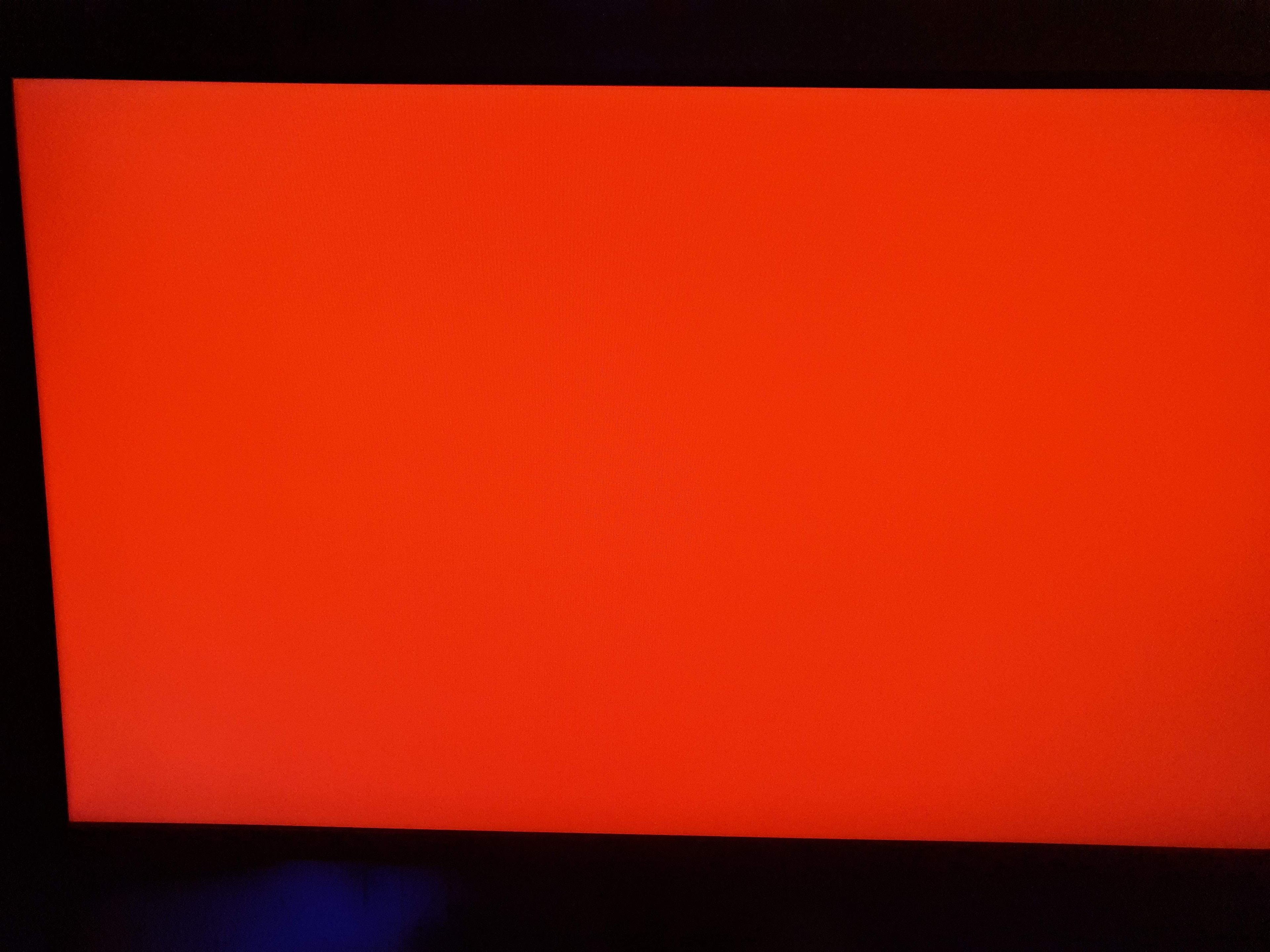

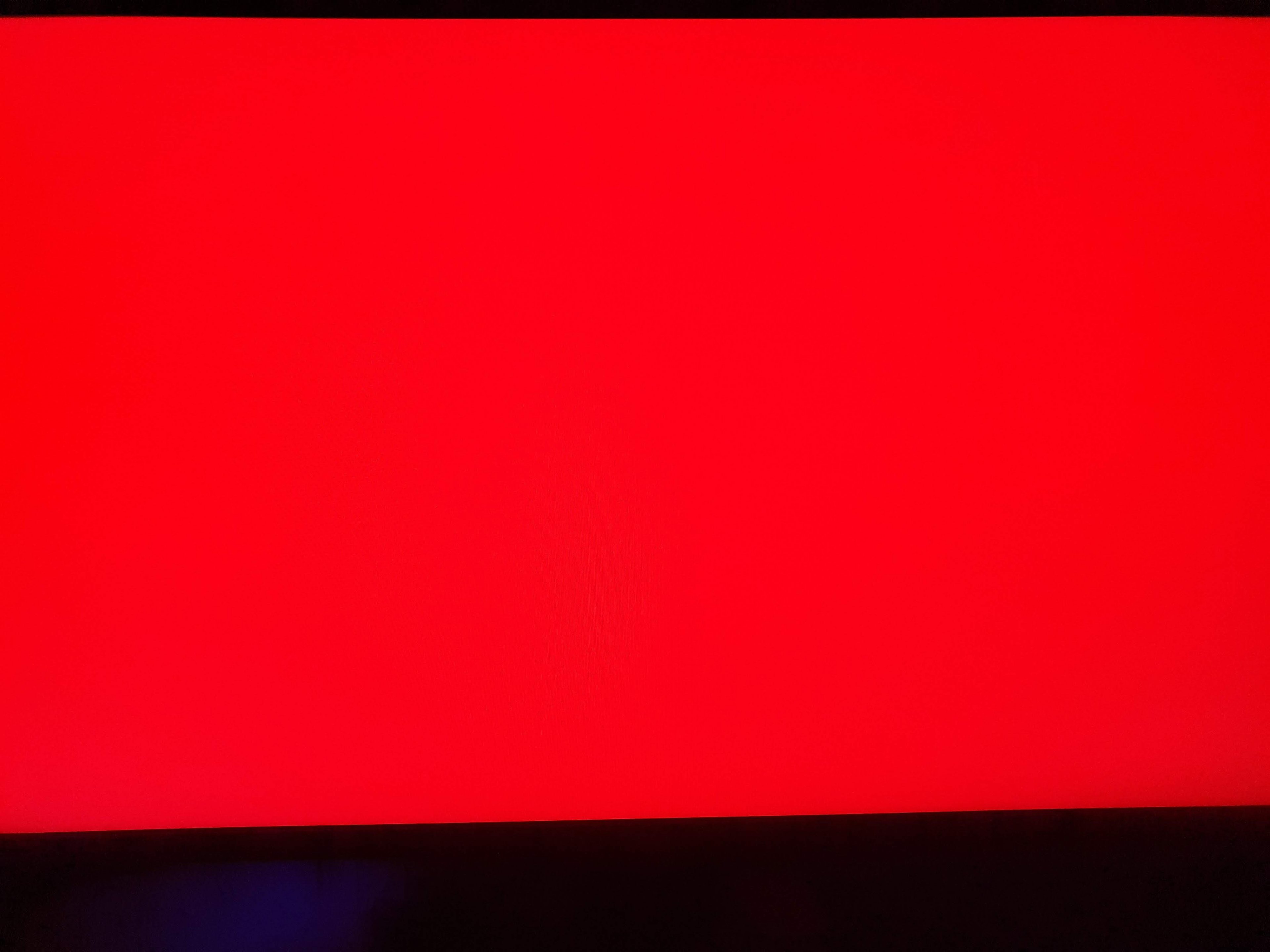

2. ist es ein Nano-IPS Panel von LG, die zu hoher Sättigung von Rottönen neigen. Daher ist hier eine Anpassung quasi unabdingbar, ich habe den (2 Exemplare) gerade hier. Daher sprechen manche Leute bei diesem und dem Bruder-Monitor LG 27GL850 öfter von Augenermüdungserscheinungen, weil sie das Teil halt nicht angepasst haben und das Rot (auch bei Schriftzeichen) stark unterschwellig durchscheinen.
Generell ist das tatsächlich ein wenig zu grün-warm (rot).
3. Sollte die Cleartype Anpassung für die Textdarstellung erneut durchgeführt werden.

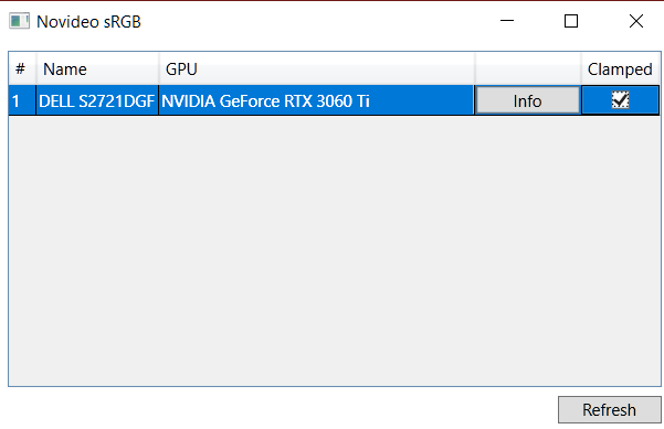

Wegen dem knalligen rot, das hat mich auch genervt.
Aber dank diesem tool https://github.com/ledoge/novideo_srgb/releases wird rot endlich korrekt dargestellt und leuchtet nicht so extrem.
Hier wird es nochmal im Video erklärt:

Ich habe es auch mal getestet und ich kann beim Q2770PQU erweiterten Farbraum damit entfernen. 😳 Ich dächte eigentlich, der hat auch nur Standardfarbraum. Beim XB271HUB ist es "clamped" und lässt sich nicht ändern. Rot und Dunkelblau werden werden heller, Lila geht leicht ins Blaue, Grün wird blasser. Die Unterschiede sind weitaus schwächer als im Video?
Funktioniert das auch bei Spielen? M.E. nehmen Spiele ja keine ICC-Profile an. Da mein Minecraft dann immer raustabt, wenn ich "clampen" will, fällt mir dann auch kein Unterschied auf.
Also gerade in Spielen funktioniert es bei mir sehr gut.
Es betrifft nur den starken roten Ton.
K.a. warum es bei dir nichts bringt.
Vielleicht geht das bei Minecraft, aber mir fällt der Unterschied nicht auf. Das wäre der Fall, wenn das Vollbild nicht wegtabben würde und man direkt im Spiel Änderungen sieht. Und der 2770 ist von 2015 und hat eh nicht so einen deftig prallen Farbraum. Auf dem Desktop ist der Effekt sofort sichtbar, aber eben nur ganz schwach.
