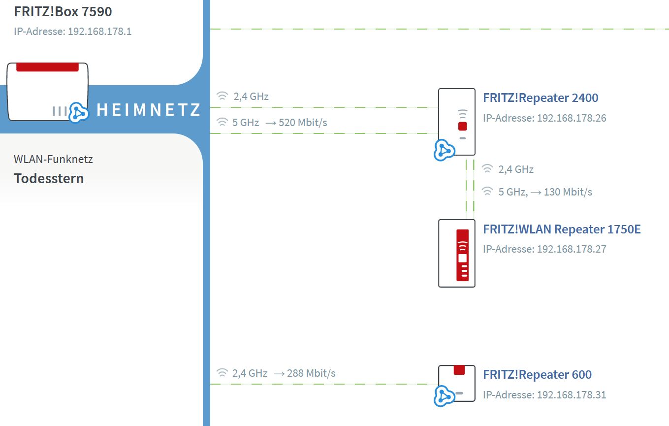

Mahlzeit. Hatte genau die gleichen Probleme im Haus mit Powerline. Alles wieder zurückgeschickt.
Ständige Internetabrüche sobald das Internet stärker benutzt wurde.
Die Leistung bis ins Dachgeschoss war auch von Ars... , da die Stromleitung in meinem Fall durch FI-Sicherungen auf dem Weg nach oben gebremst wurden. Es kamen so ca. 11 Mbit an...
Nun habe ich im Haus alles über einen Fritz 2400 in Schleife zum Fritz 1750, alles im Mesh. Um Welten besser.
MfG osf81
