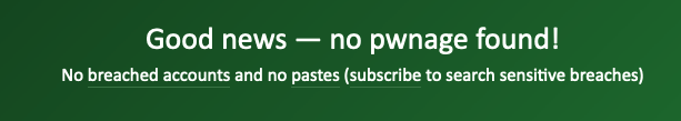

Kommt einem halt schon vor, wie ein Honeypot: "Gib Deine Daten hier ein und wir sagen Dir, ob sie sicher sind." Ein gewisses Geschmäckle bleibt da schon. Und bei Sicherheitsdingen gehe ich erst mal davon aus, nichts preiszugeben, bevor nicht der eindeutige Beweis der Unbedenklichkeit gegeben ist, nicht umgekehrt.
Gerade bei der Überprüfung der Passwörter, wenn ich es dort eingebe, dann doch nur, nachdem ich es bereits geändert habe, sonst mache ich es ja dadurch unsicher.
