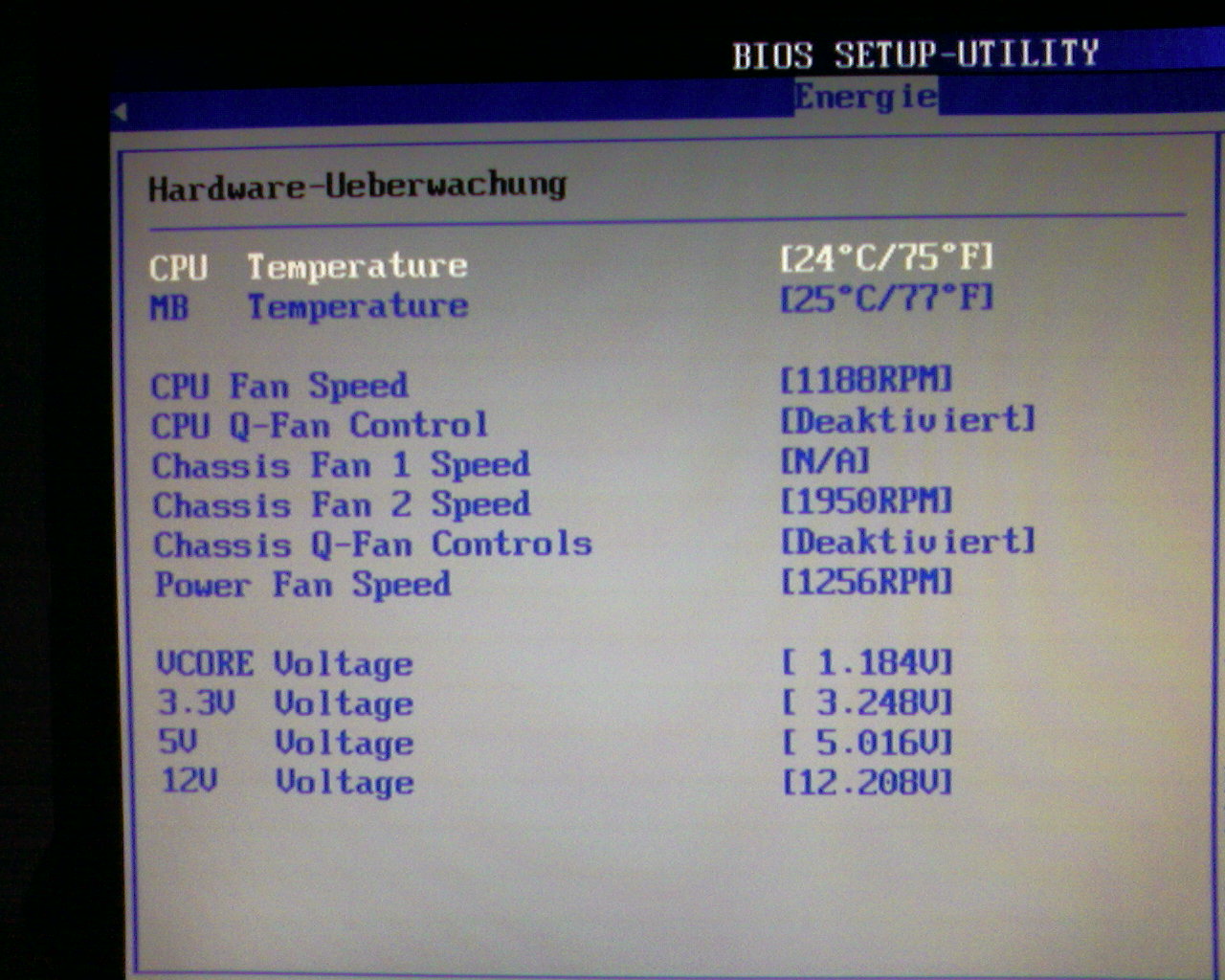

Da machte ich schnell einen Neustart und schaute im BIOS nach.
Da stand auch was mit 40°C.
Kann es sein, dass etwas nicht stimmt?

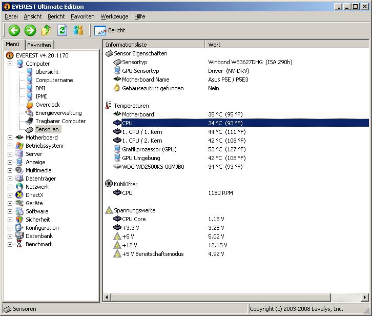

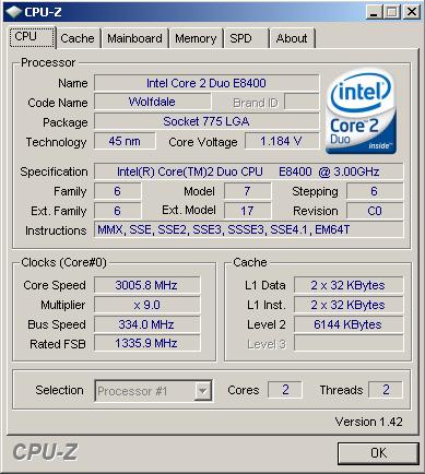

Hier mal ein Bild bei etwas Last:
(Musik encodieren):
Das sind doch Traumtemperaturen, und geringe Temperaturunterschiede
zwischen den Kernen sind ganz normal.
Bei einem Core2 gibt es eben zwei Kerne.
Die Temperaturwerte sind noch unbedenklich, allerdings für diesen hochwertigen Kühler+Lüfter aus meiner Sicht etwas zu hoch - das sollte der Intel-Boxed-Kühler ebenso gut können ;)
Dazu muss man allerdings sagen, dass sich gerade Kühler wie der Ninja mit dem C2D schwer tun, wie HardTecs4you seinerzeit in einem eingehenden Review festgestellt haben - hängt wohl damit zusammen, dass sich der Die der C2D nicht gleichmäßig erhitzt, sondern über lokale "hot spots" verfügt, für die Towerkühler wie der Ninja nicht optimal konstruiert sind, während das von Intel vorgegebene Layout für die stock-Kühler besser damit zurechtzukommen scheint.
Ausserdem kann ich mich erinnern, dass Scythe wohl vor einiger Zeit Probleme mit defekten Heatpipes gehabt haben soll, aber es ist aus den vorgenannten Gründen nicht gesagt, dass Du so ein defektes Exemplar erwischt haben musst...
LG N.

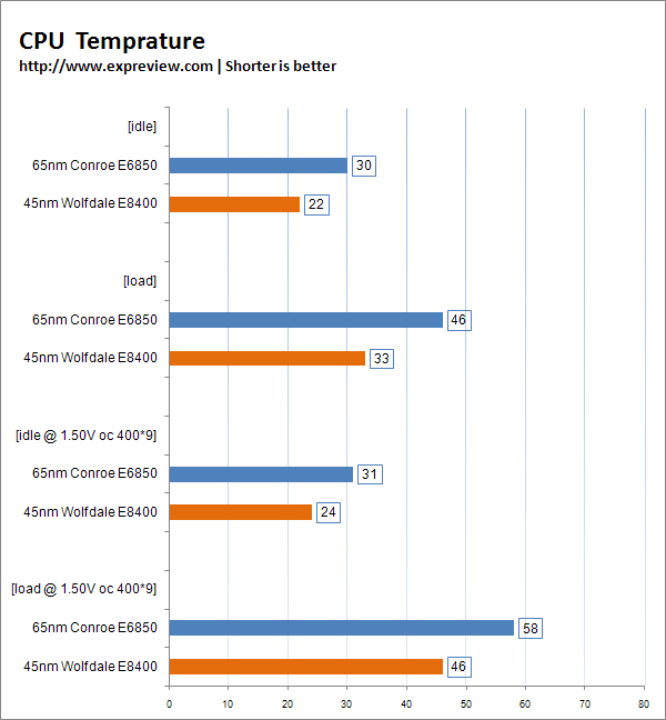

Das Problem ist, dass sämtliche andere Leute immer niedrigere Temps haben als ich!
Z.B. http://en.expreview.com/?p=68&page=4
Da steht:
(siehe Anhang).
Ich plane ja auch höchstwahrscheinlich, dass ich die CPU auf 3,6 GHZ hochtakte.
P.S: Wegen BIOS: Beim E6850 war es nicht anders. Da waren die Temps mehrmals über 60°.
Grüße

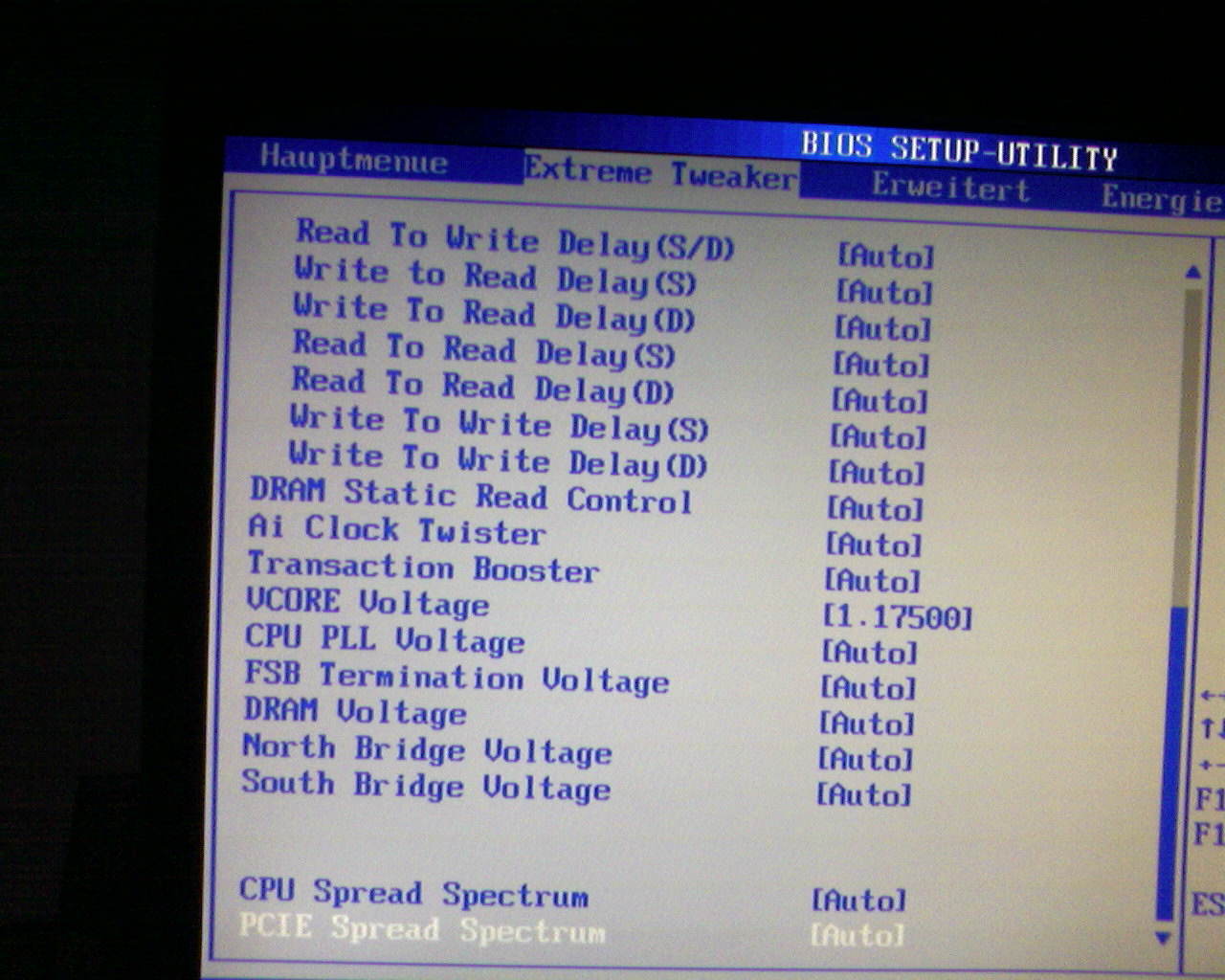

Ein Kumpel hat gesagt, dass die Spannung evt. sehr hoch sein könnte.
Es wird zwar angezeigt, dass die VCore bei 1,184 ist, aber er meint, dass das vielleicht ein falsche Angabe sein könnte...
(So steht es auch im BIOS, also dass sie bei 1,184 liegt).

Heute wollte ich mal im BIOS die VCore testweise etwas heruntersetzen.
Es geht aber irgendwie nicht...
Die VCore bleibt konstant bei 1,184.
Was nun?

Wenn die angezeigte Temperatur im Bios korrekt angezeigt wird, was willst du dann noch ändern?
Auf tiefere Temperaturen kann man mit einer Luftkühlung ja fast nicht mehr kommen.
Die 1,184V werden ziemlich sicher stimmen bei 24 Grad CPU Temp. im Bios.
Ich würde deinem Kumpel einmal fragen, wie er auf seine Schlussfolgerung kommt.;)
Meine Frage: Was hast du für eine Frage?
MfG
Also dass im BIOS 24° angezeigt werden, ist ja schon ok...
Jedoch sieht es dann im Windowsbetrieb meist anders aus.
Da kam ich schon mehrmals auf über 50° bei Volllast.
Und irgendwo wundert mich das schon...
Naja aber warum kann ich die VCore nun nicht ändern?
Das macht mich schon etwas stutzig...
Grüße
