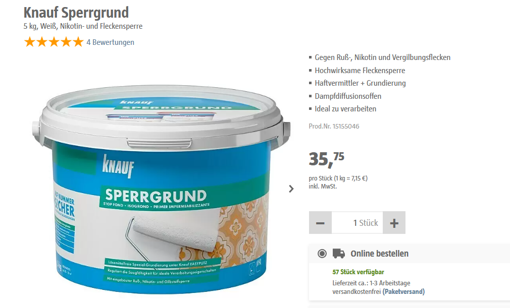

Zwar kein Maler, aber eines kann ich dir mit Sicherheit sagen, niemals an der Farbe sparen. Nikotinfarbe hat die Aufgabe eine Barierre zwischen der möglichweise weiterhin belasteten Flächen und der Umgebung herzustellen, wenn du eh die Tapeten von der Wand nimmst und vermutlich neu tapezieren willst, würde ich mir da keinen großen Kopf darum machen.
Wie schon oben geschrieben, Tapeten runter, Kleister vor der Wand, Sperrgrund auftragen (Nikotinsperre), Tapete und/oder Wunschfarbe.
xeonking schrieb:
danke. welche Art von Grundierung meinst du?
Sowas zum Beispiel, grundsätzlich erfüllt die "Nikotinfarbe" aber bereits diese Aufgabe. Es kommt halt drauf an was du mit der Wand später vorhast.
Ohne die Wohnung zu kennen lässt sich da jetzt schlecht was zu sagen, das musst du schon selbst einschätzen nachdem die Tapeten runter sind und alles geputzt wurde. Wenn es dann immer noch nach Teer riecht wirst du um eine Ozonbehandlung nicht herumkommen.
"Nikotin" ist übrigens absolut farblos und geruchlos, es ist das Teer und was sonst verbrannt wird was den typischen Geruch und gelbe Flecken hinterlässt.

Dann werde ich die Tapeten abreißen wie eh geplant und dann diesen Sperrgrund direkt auf die Wand auftragen. Und darauf lässt sich dann wieder Problemlos Tapezieren und streichen?

Ein Sperrgrund funktioniert so ähnlich wie eine Regenjacke, er verhindert dass unschöne Verfärbungen wie Rost, Teer oder was sonst noch in der Wand sein kann auf die Oberfläche gelangen. Grundsätzlich also ja, aber in welchen Zustand sich die Wand unter der Tapete befindet können wir ja noch nicht abschätzen.
https://www.hausjournal.net/was-ist-sperrgrund
Wie gesagt, reiß erst einmal alles runter, geh an die frische Luft und rieche ob noch Rückstände in den Wänden sein könnten. Einschätzen lässt sich das schwer, hängt ja letztlich von vielen Faktoren ab inwiefern auch in die Wände der Gestank eingezogen ist.
Sollte der Gestank noch deutlich sein oder möchtest du wegen Kindern vielleicht nochmal auf Nummer Sicher gehen, kannst natürlich auch eine Ozonbehandlung durchführen, Geräte dafür lassen sich auch mieten. Ich glaube hier ist alles gut zusammengefasst.
