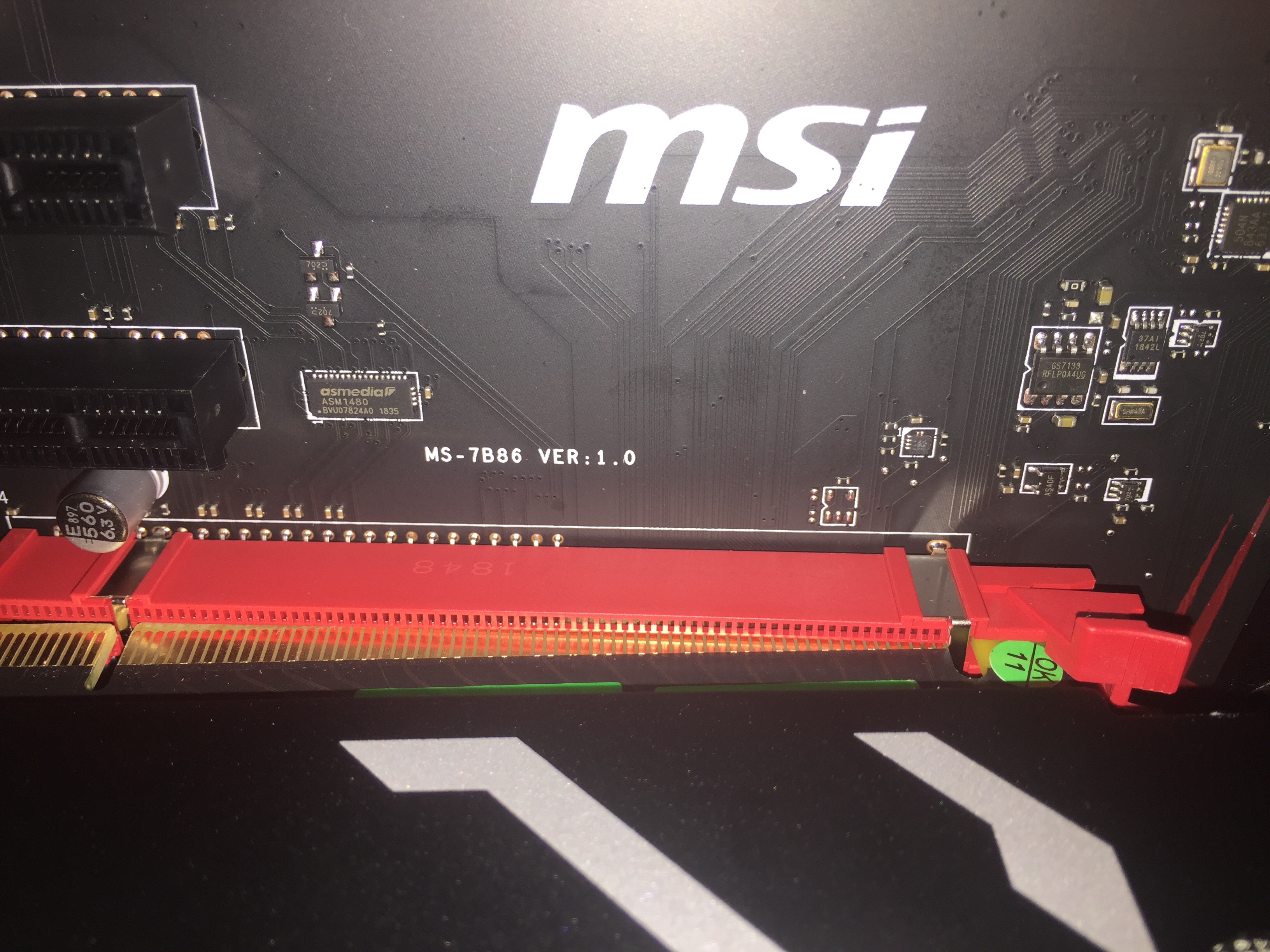

Fertig?

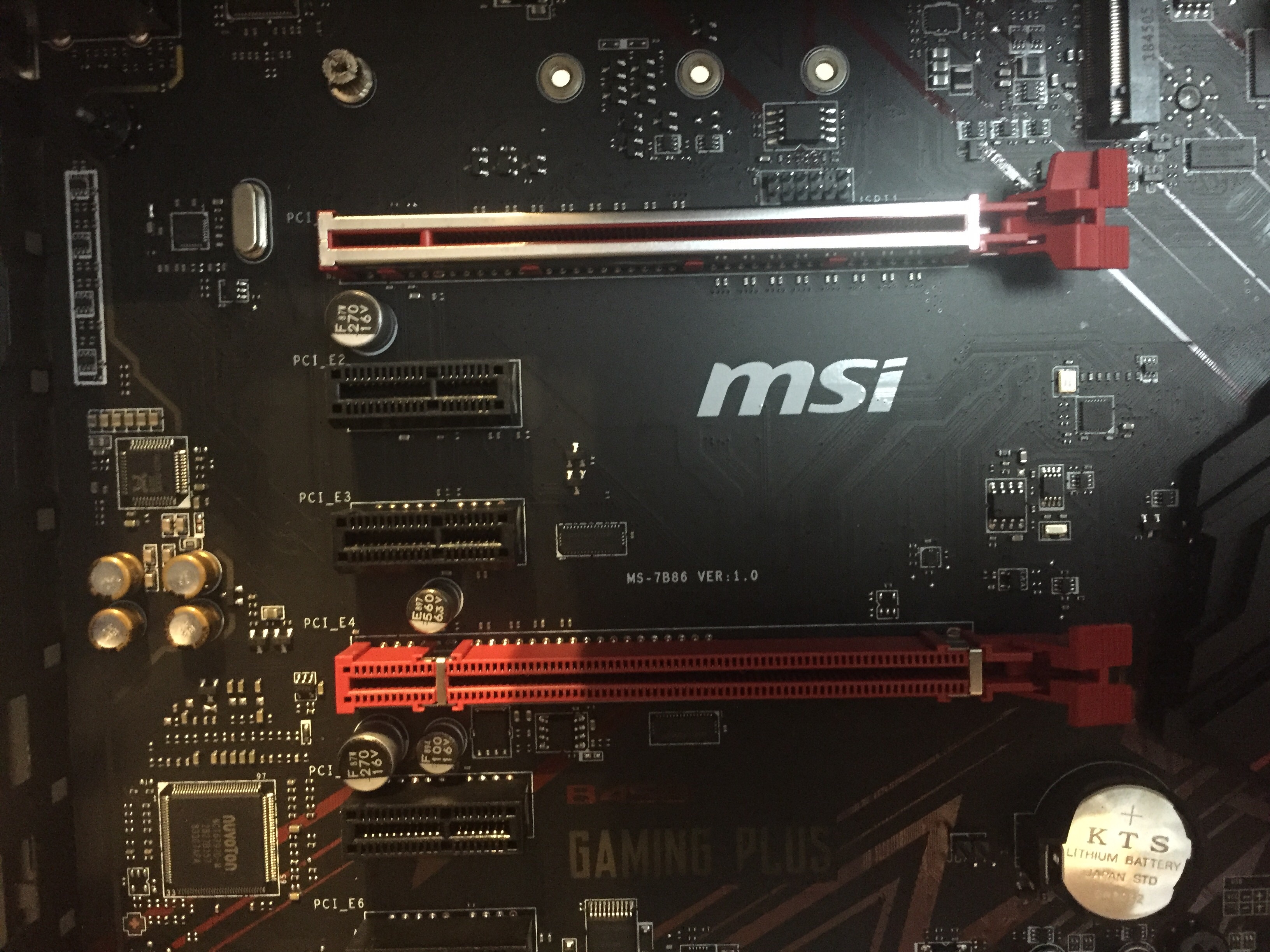

Nein die Grafikkarte muss in den obersten roten Slot der auf dem Mainboard vorhanden ist.
Zudem sitzt sie derzeit nicht richtig im Slot. Die Goldkontakt dürfen nicht zu sehen sein und die Arretierung am Ende des Slots muss geschlossen sein.

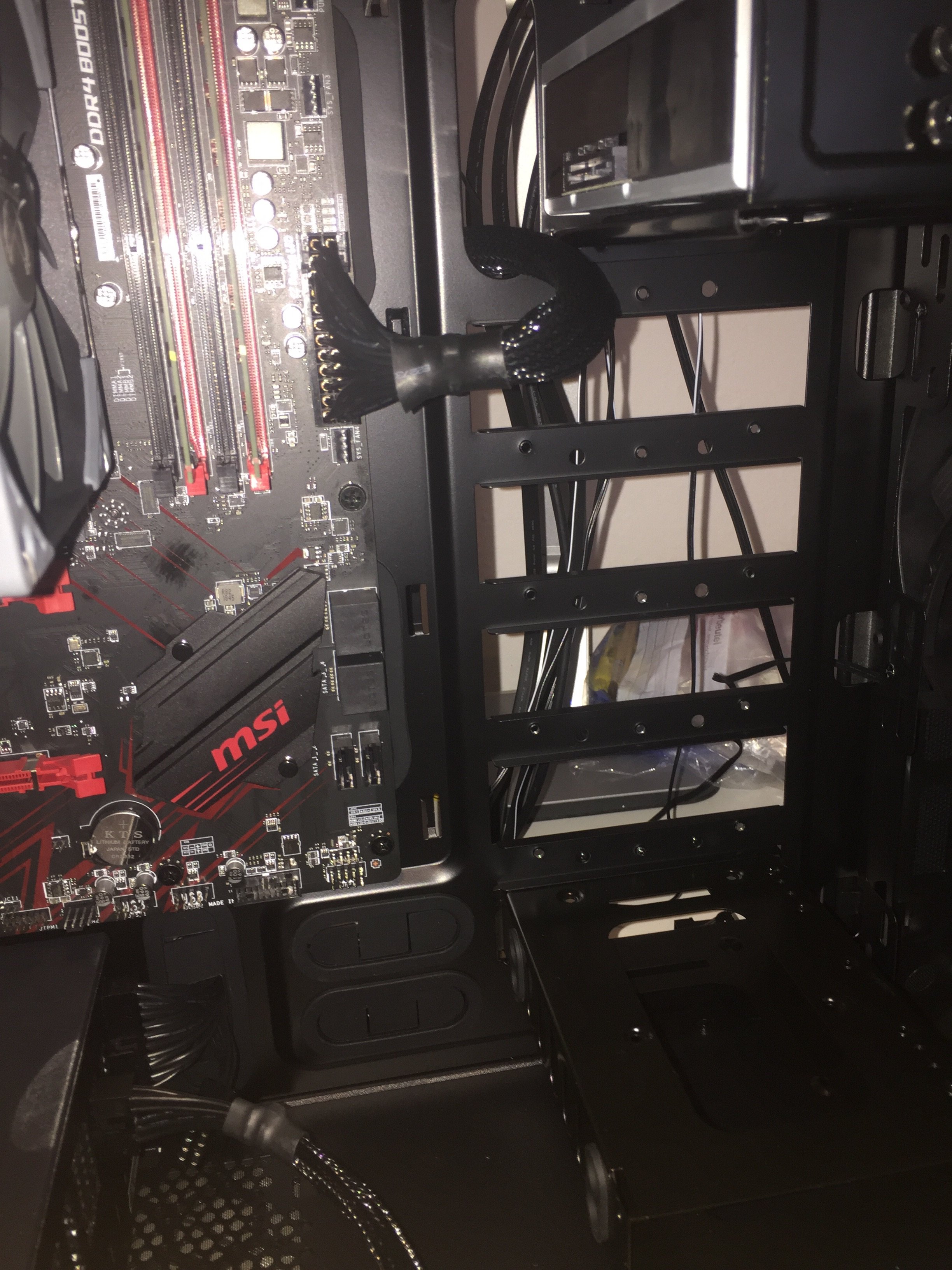

Wo hast du jetzt die ssd untergebracht?

Ehrlich gesagt, ich bekomme die Grafikkarte jetzt auch nicht mehr daraus. Habe auch versucht den Sicherheitshebel zu drücken aber der bewegt sich kein Stück
Die SSD habe ich außerhalb des Wechselrahmens geschraubt

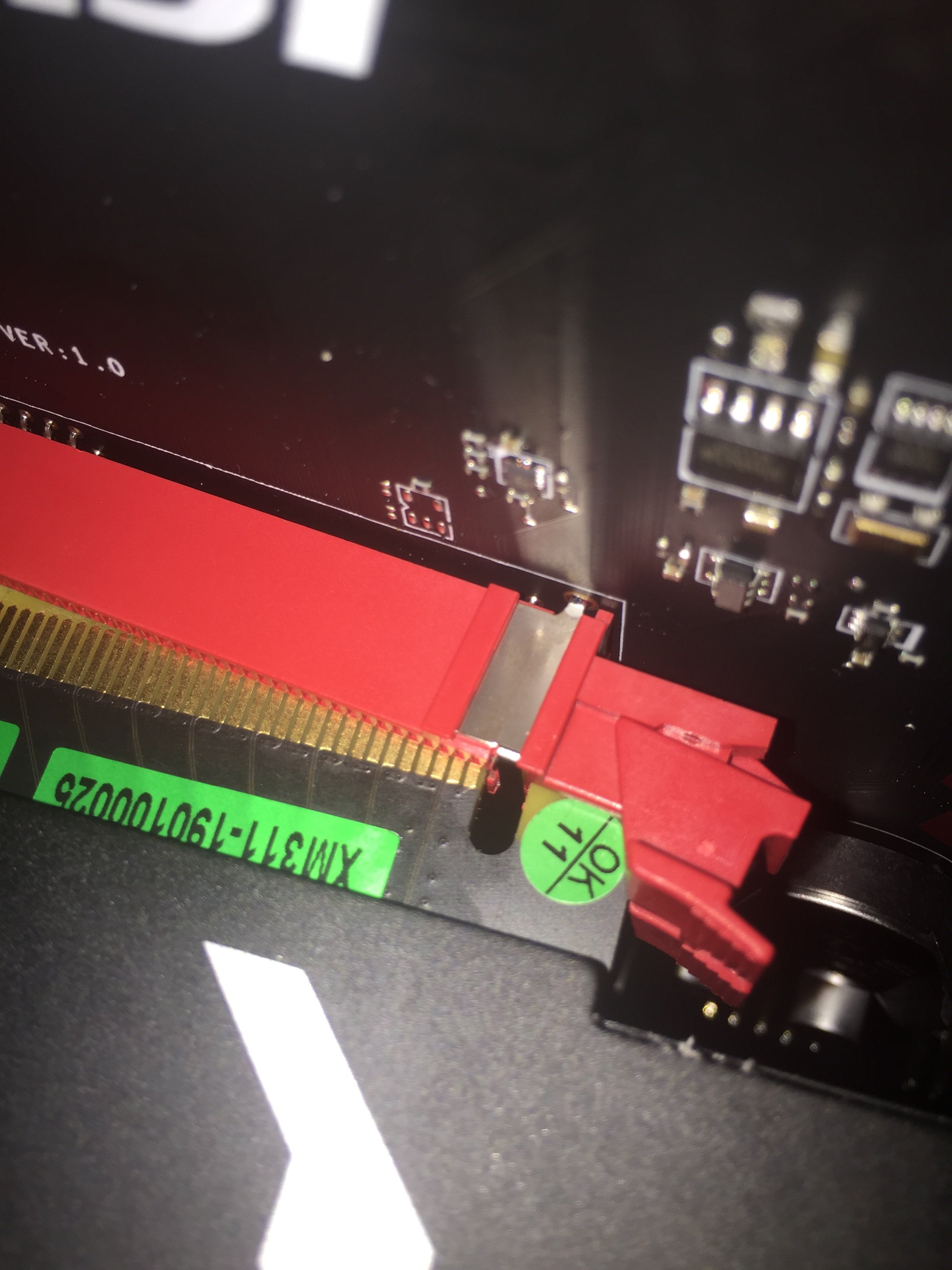

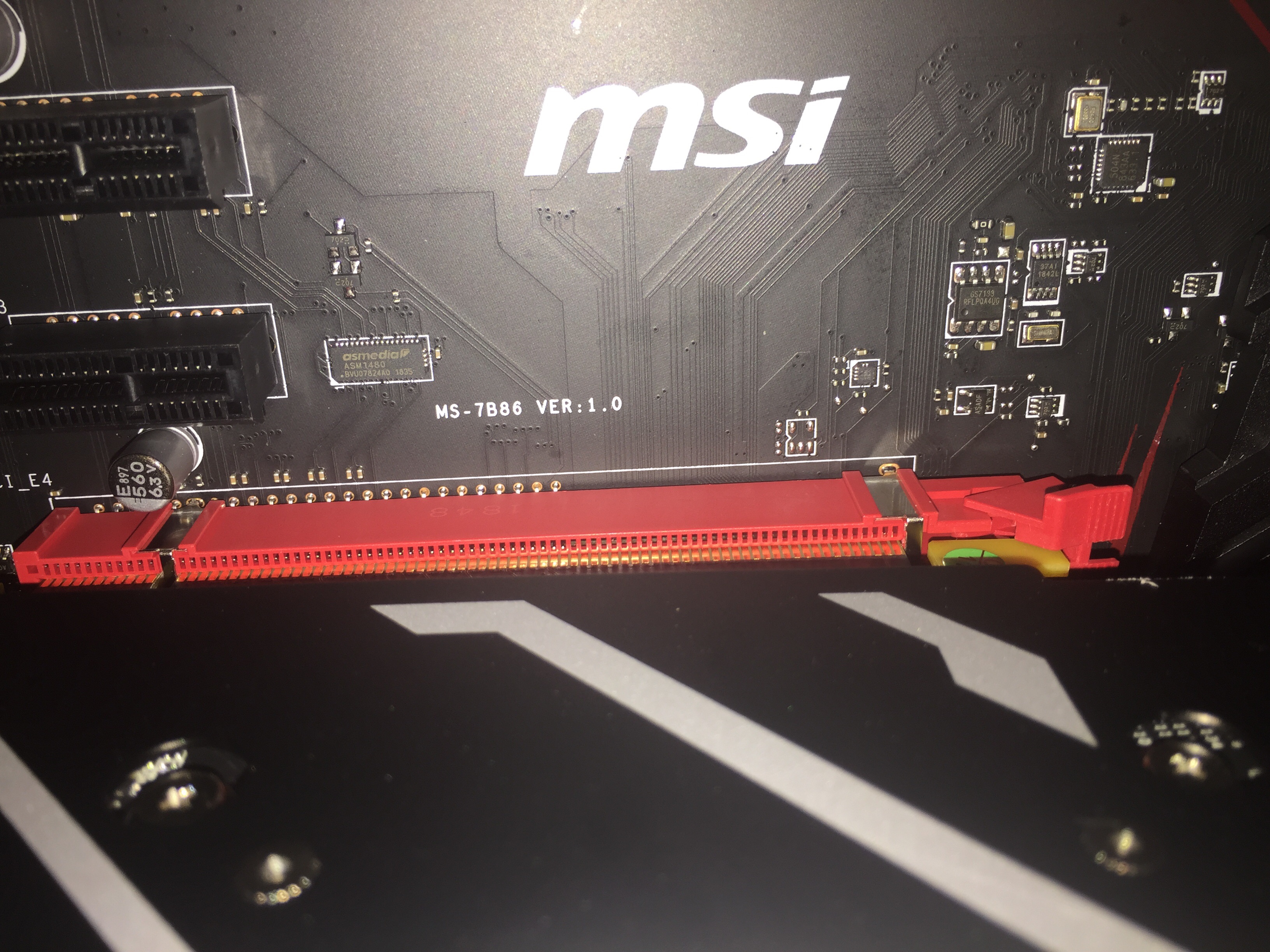

Klingt so als hätte sich die Karte durch die schiefe Installation etwas verhakt.
Kannst du davon nochmal ein aktuelles Foto machen?
Ich würde sagen dass die Karte links weiter im slot is als rechts. Deshalb is auch der aritierungshebel nicht betätigt. Versuch sie mal vorsichtig links raus zu ziehen so dass sie gerade ist
Ja jetzt is se ja scho ein Stück draußen. Versuch den hebel zu drücken und zie rechts noch
Dann versuch entweder die Karte langsam raus zu ziehen oder sie komplett wieder rein und dann wieder raus
Du musst die Grafikkarte auf der linken Seite erst wieder in den Slot gedrückt werden. So wie jetzt verhakt sich hinten die Nase mit der Arretierung.
Also mein hebel is in der selben Position wie deiner und meine is ganz drin. Ich würde sie jetzt au vorsichtig links wieder komplett rein und dann versuchen den hebel
Hab es rechs geschafft bekomme es links aber jetzt nicht raus
Ah ich habs danke für ere Hilfe!

Genau den obersten der mit der silbernen Umrandung

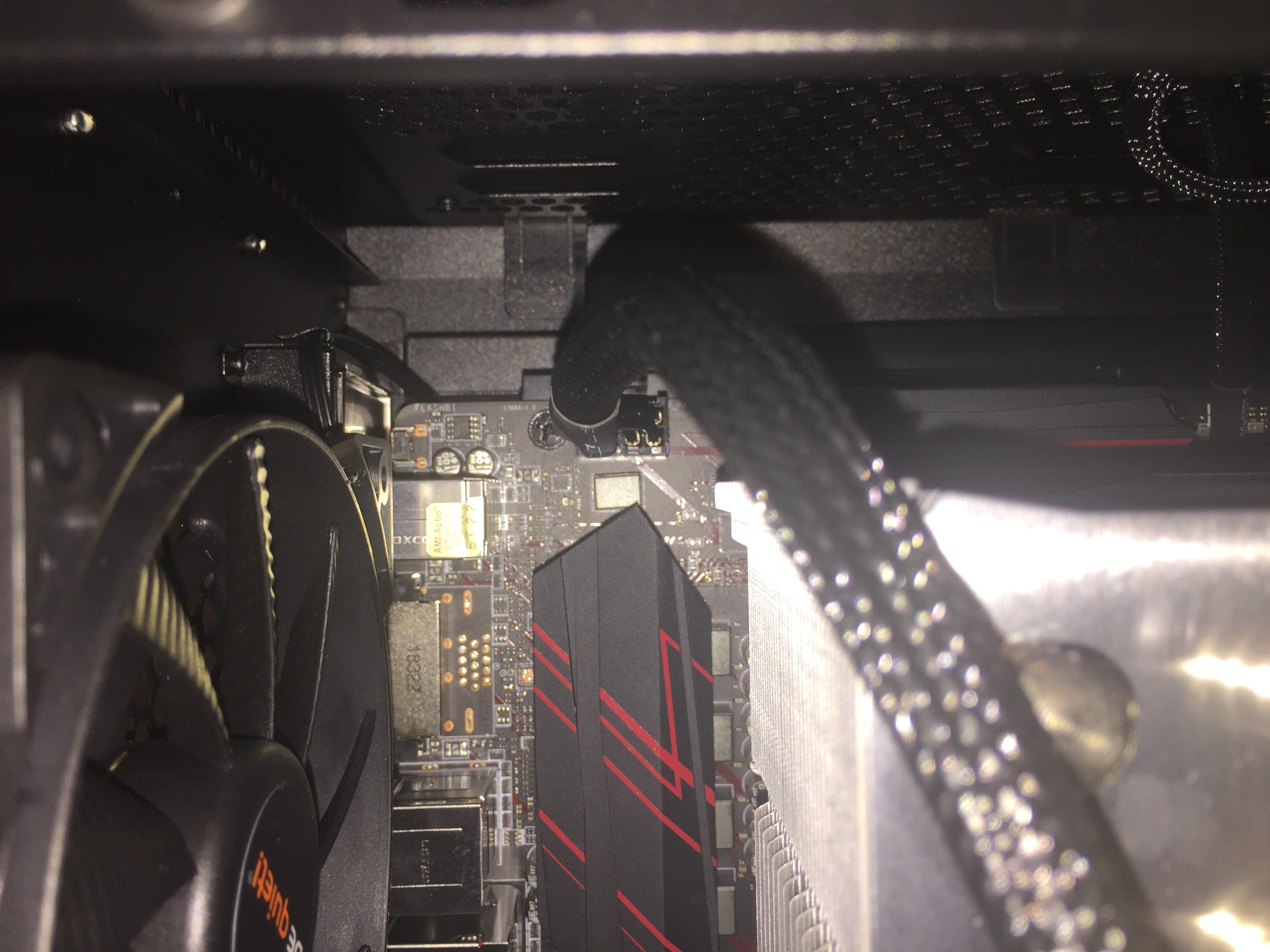

Das ist einmal der CPU
Und das das Mainboard
Sieht bis jetzt gut aus
