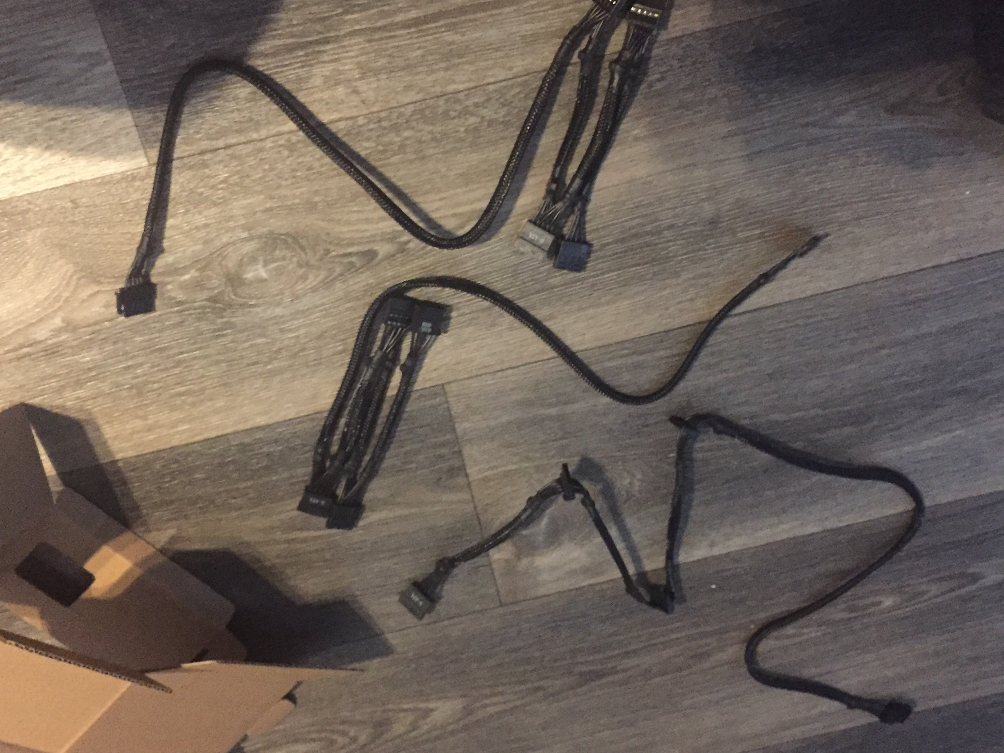

Die SSD muss ich doch mit Sata Kabel die mit dem Netzteil mitgeliefert wurden anschließen oder? Wenn ja, ich habe hier 3 und weiß nicht welches ich nehmen soll
Ich habe eine SSD und ein dVd laufwerk
Die sind alle identisch
DU kannst entweder ein Kabel nehmen um ssd und dvd laufwerk abzuschließen oder zwei.
Je nachdem wie es fr dich angenehmer mit der Kabelfühubg ist

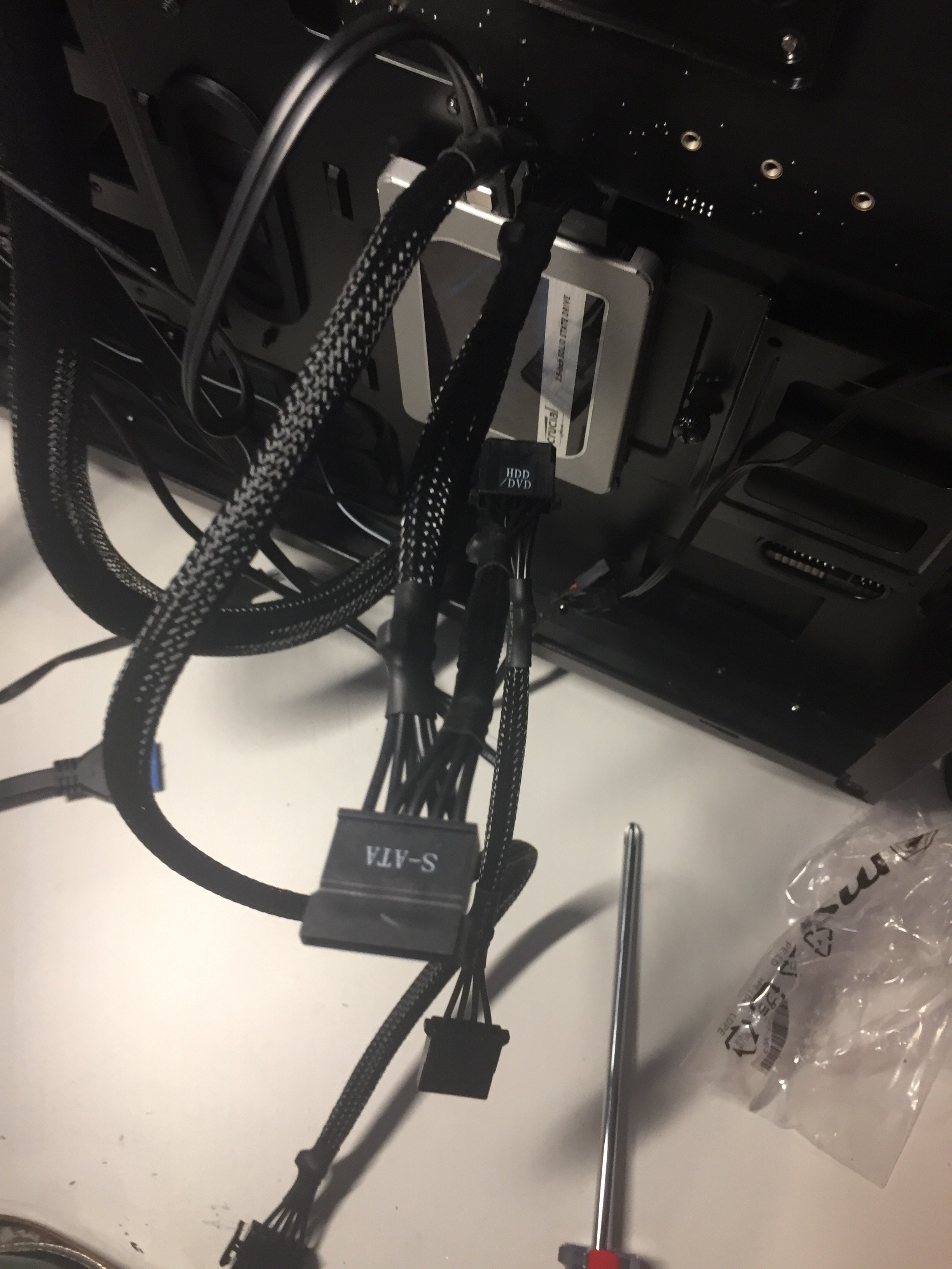

Ist es so eichtig? Wenn ja, wo muss ich die anderen Enden reinstecken? Ins Netzteil?

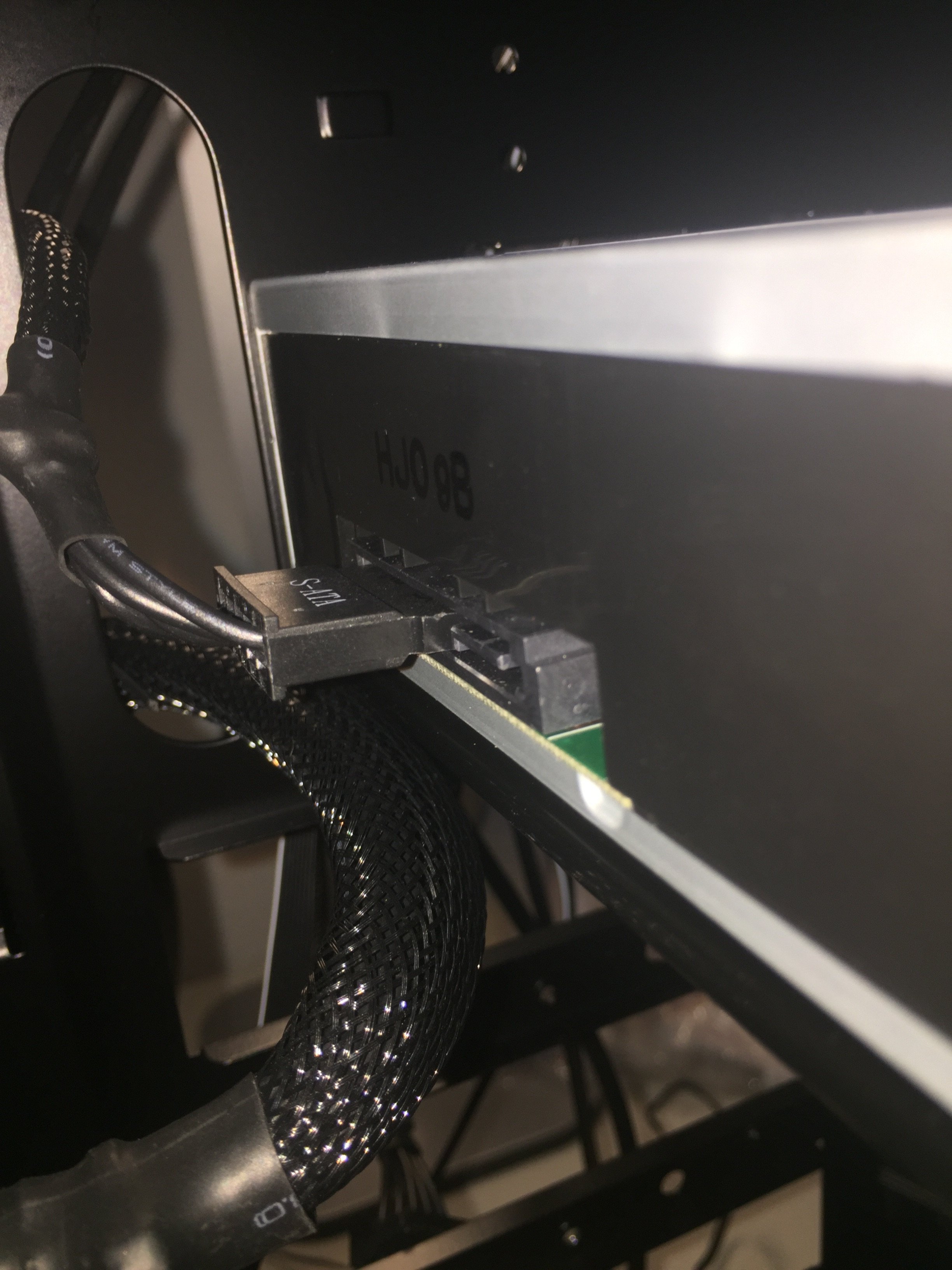

Der kleine Stecker da, brauche ich den auch fürs DVDlaufwerk? Denn ich habe bis jz keines mehr gefunden

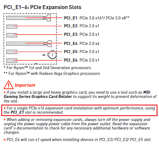

Also muss ich den jetzt in den grauen Slot eibauen?
fürs nächste mal: dem MB liegt ein handbuch bei. da steht meistens was dazu drin. wobei man es sich hier auch einfach machen kann: die graka gehört immer in den ersten x16-slot.

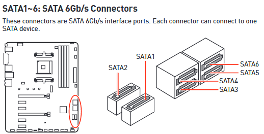

dem MB sollten zwei SATA-datenkabel beiliegen. ja, das laufwerk muss mit so einem kabel mit dem MB verbunden werden, zumindest wenn du es auch benutzen willst.
edit: hinweis: die beiden obersten SATA-ports werden deaktiviert wenn der M.2-slot belegt wird.

aktuell nicht, aber nicht dass du da irgendwann mal ne SSD reinsteckst und dich dann wunderst dass die laufwerke an SATA5 und SATA6 nicht mehr erkannt werden.

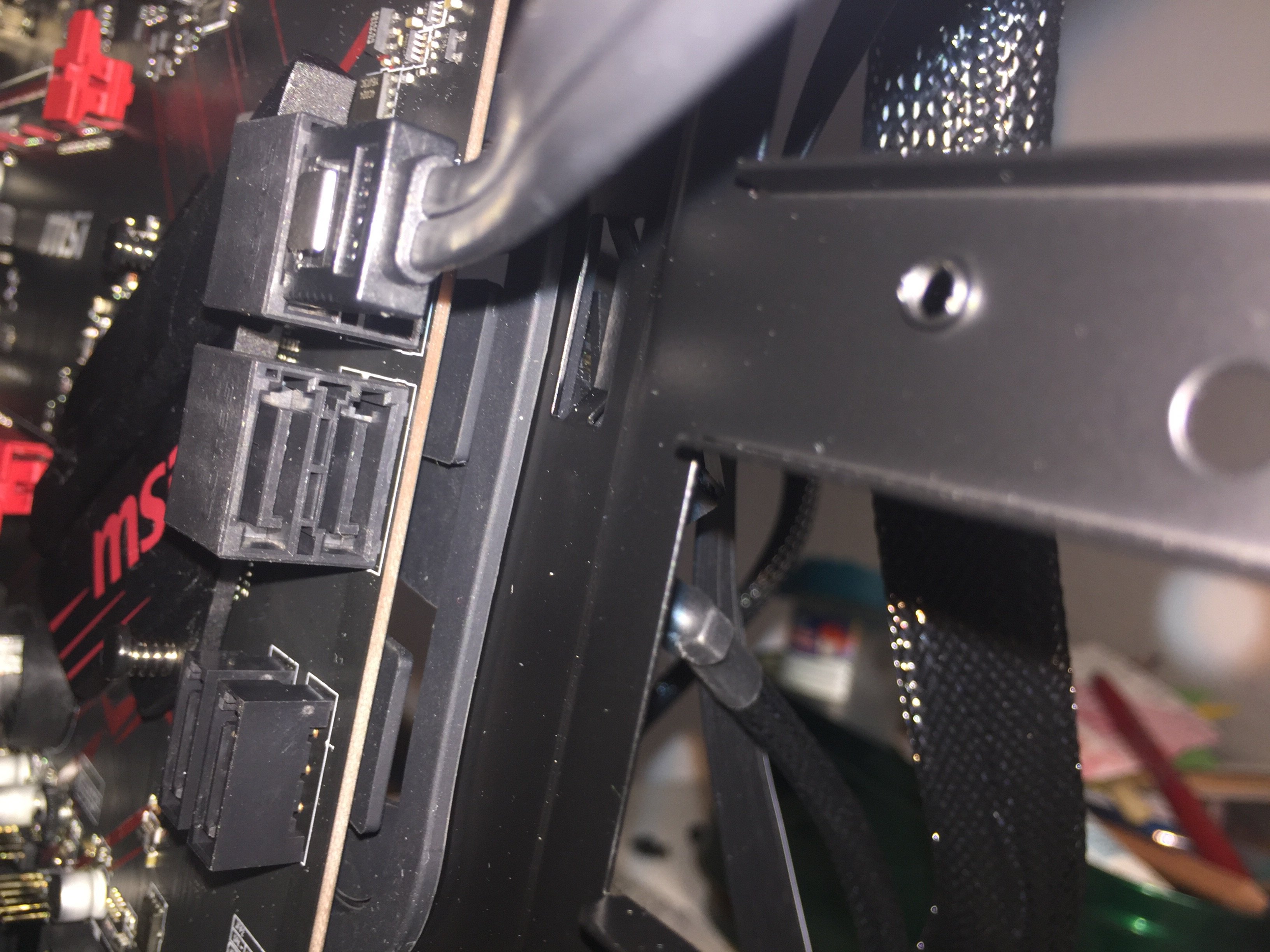

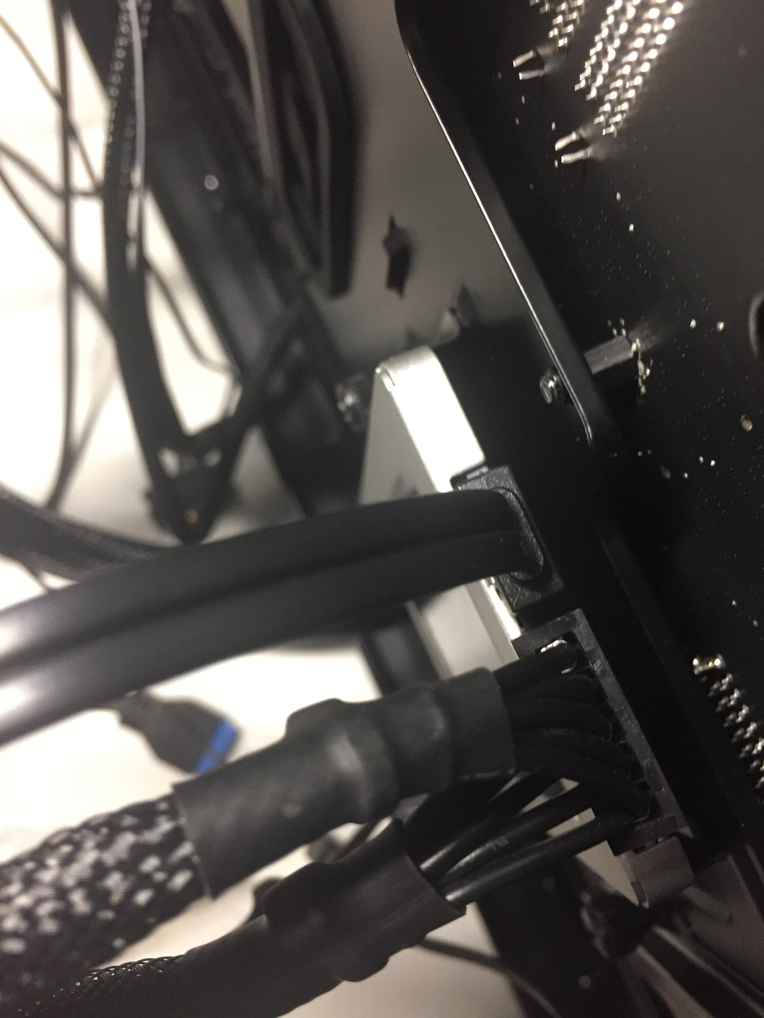

Mir fällt gerade auf, dass brim Mainboard kabel noch was ist:
Ist es egal wo ich das Sata-Datenkabel da anschließe? bzw ist es so richtig?

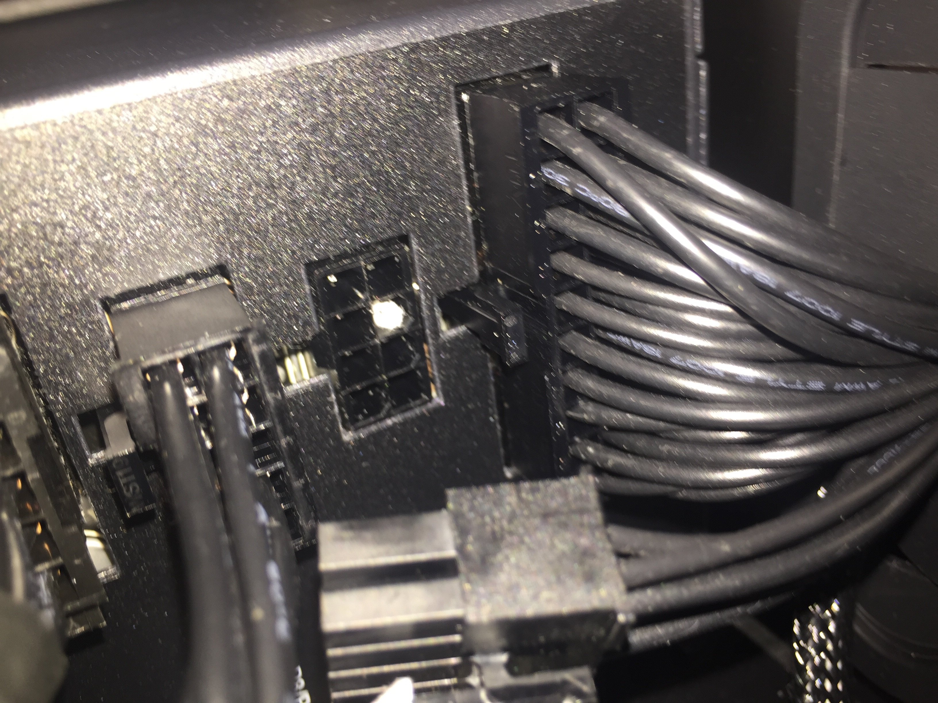

@Reis123:
der gehört in den entsprechenden anschluss am NT. da scheint irgendein fremdkörper drinzustecken?

jetzt steckt es in SATA6.

ich würde es der guten ordnung halber wohl in SATA1 stecken.

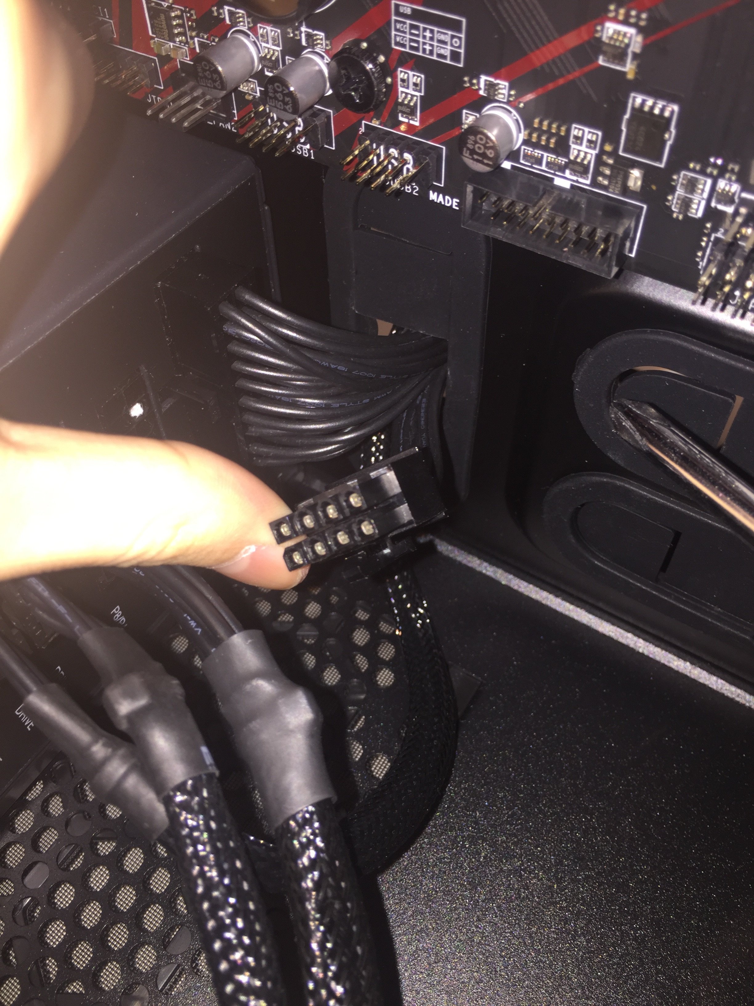

Da es 8pin hat ist es entweder die Stromversorgung für die CPU (oben links auf dem Mainboard, 4+4stecker) oder strom für die Grafikkarte (6+2stecker). Auf jeden Fall gehört das Ende ins Netzteil.
Beim Netzteil dürfte übrigens auch eine Anleitung dabeiliegen.
@Jonas5:
der ATX-stecker wird auf seite des NTs mit zwei steckern angeschlossen. der 4/8pin hat am NT 10 pins, die 6/8pin 12 pins.
@Reis123:
ja, da steht auch "MB" dran. was ist das weiße im anschluss?
bitte das edit in beitrag 111 beachten.
Das weiße war papier oder so, hab ich raus getan.
Die beiden Sata Datenkabel habe ich an 1 und 2 gesteckt.
@Reis123 . Du musst alle Datenlaufwerke, also SSD/HDD oder DVD mit einem Stromkabel versotwund mit einem Datenkabel am Mainboard anschließen. Am MB bei Sata 1 schließe die Festplatte mit Windows drauf an. Den Rest dann an Sata 2,3 usw.
