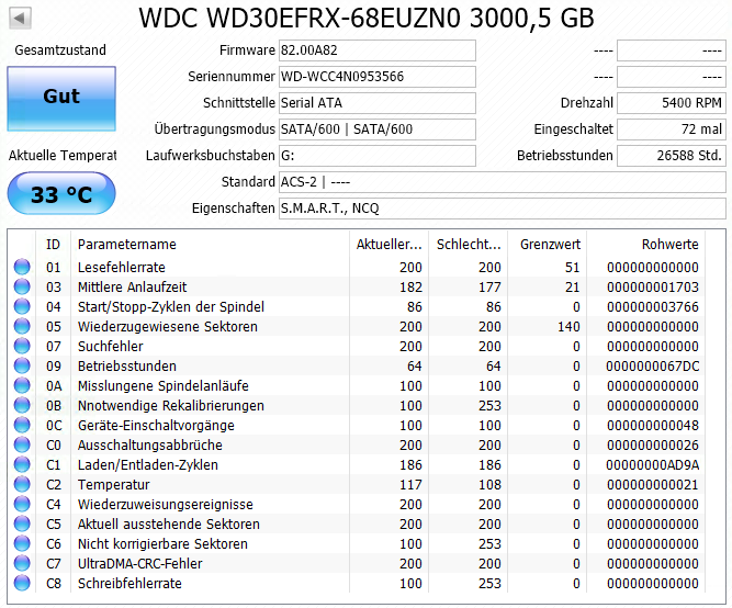

Jedenfalls, lässt sie sich unter Windows 10 ganz normal formatieren und einem Laufwerk zuweisen. Wenn ich jetzt eine paar Daten versuche auf diese HDD zu kopieren, dann hört der Rechner nach ein paar MB auf und der "Prozess" friert ein. Die Festplatte macht keine Geräusche. Verschiedene Ports am Board und and er SATA Karte haben nichts gebracht. Hier ein Screenshot von Crystal Disk Info.
26500 Betriebstunden! Warum kauft man so ein altes Teil?

Wenn die Festplatte 26.588 Betriebsstunden meldet, dann lief sie auch 26.588 Stunden.
Das entspricht ca. 3 Jahren Laufzeit, wohlgemerkt durchgehend. Vor allem da nach der langen Zeit gerade mal 72 Einschaltvorgänge vorliegen.
Ich schätze sie ist einfach durchgenudelt...

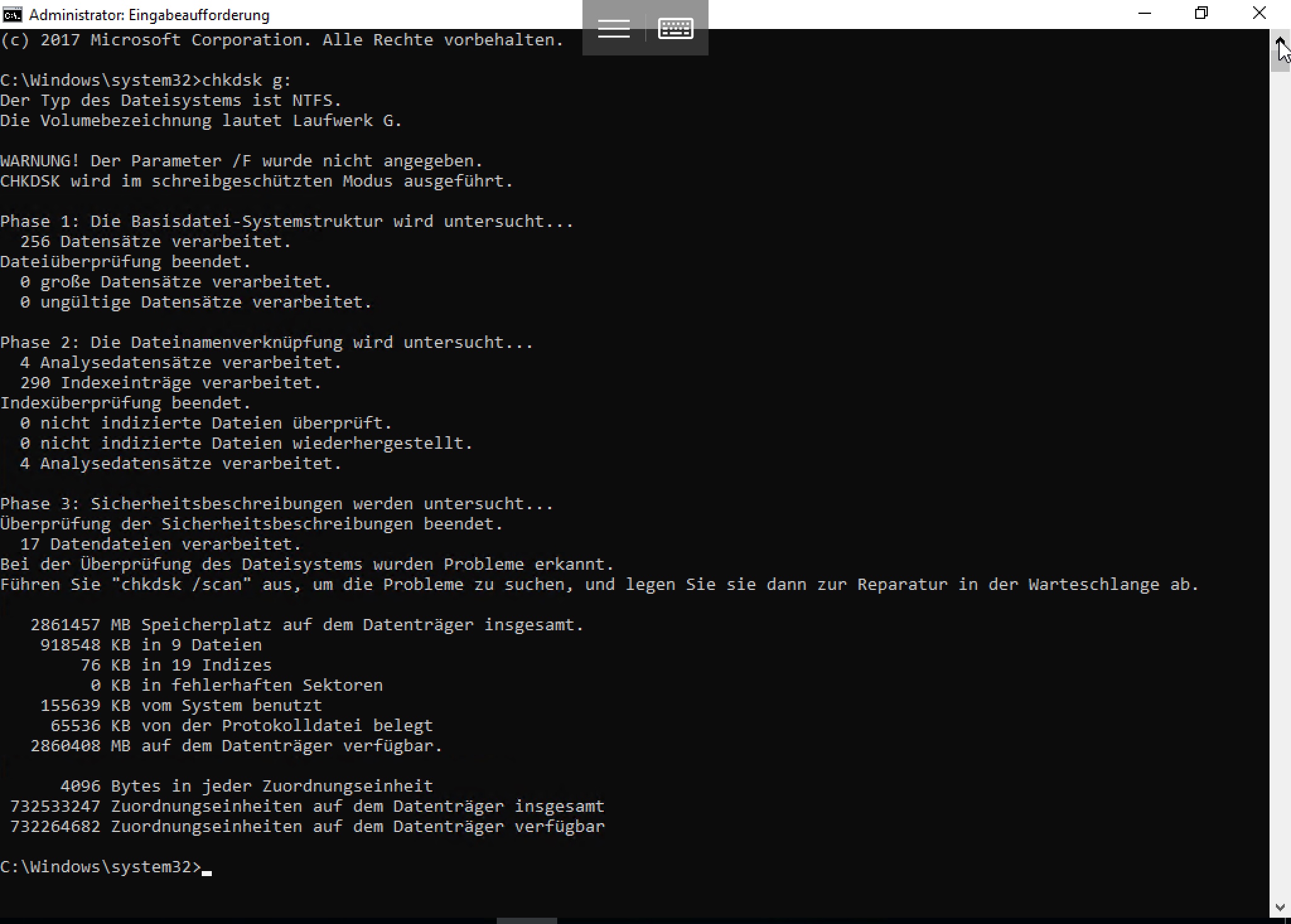

Die S.M.A.R.T. Werte sind in Ordnung, ich würde einen anderen Fehler vermuten. Lässt sich denn was schreiben? Oder chkdsk G: ausführen? Wenn nicht, probiere doch mal die Platte in einem USB Gehäuse zu formatieren oder zu beschrieben. Welche "SATA Karte" hast Du eigentlich?
chkdsk lief durch, jetzt starte ich chkdsk /scan
Ergebnis vom chkdsk
Danke schonmal... er scheint was gefunden zu haben.. ich bin gespannt :evillol:
