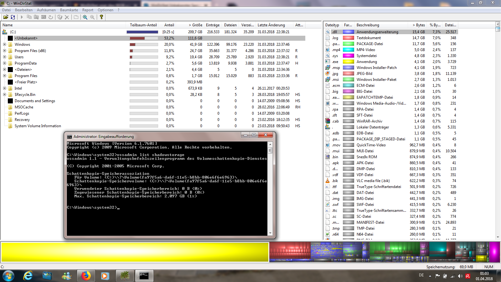

Wie ihr im Anhang seht, finde ich über WinDirStat nicht, was es ist.
Jedoch wird mir angezeigt, dass 111GB unbekannte Speicherbelegung da ist.
Die Schattenkopien kann ich ausschließen.

Wie hast du denn den Speicherplatz freigeräumt? Selber Daten gelöscht?
Was meint die Datenträgerbereinigung von Windows?
klingt mir nach einem kleinen feinen Befall. Und wieder mal der olle Regenschirm in der Ecke, der überhaupt nix schnallt und den User im Regen stehen lässt.
Bitte, wenn möglich, Screenshot des Taskmanagers posten. Programme, Dienste etc.
Was ich gleich auch machen würde: mit einem fähigen Antimalware-Tool mal die Platte checken. Es würde mich nicht wundern, wenn es da eine oder mehrere Meldungen gibt.

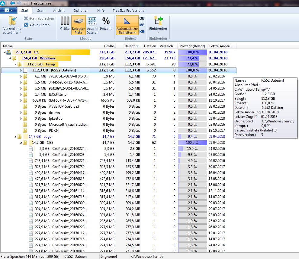

Moin,
mal unter C:\Windows\Logs\CBS schauen, ob da sehr große Log-Dateien stehen, falls ja diese einfach löschen, können entstehen wenn Windows Update nicht richtig läuft.
Evtl. mal die Datenträgerbereinigung ausführen um alte Update-Dateien zu löschen, wichtig "Systemdateien bereinigen" auswählen, sonst werden die alten Dateien nicht entfernt.

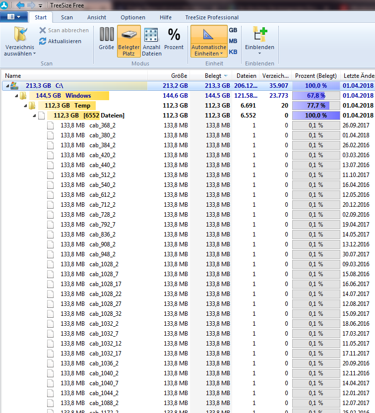

Ich habe nun die Festplatte mit Treesize überprüft. Und wie ihr im Anhang sehen könnt, ist die große Datenmenge im "Temp-Ordner". Dort sind unzällige Dateien mit 133,8MB.
-Was ist das?
-Wie werde ich es los?
-Und wie wirke ich dem Entstehen entgegen?
Außerdem sind große Textdateien im "CBS-Ordner". Dazu habe ich die gleichen drei Fagen.
Meine Festplatte habe ich bisher durch Rechtsklick auf C: und dann Bereinigen, Defragmentieiren und manuelles Löschen von Dateien gesäubert.

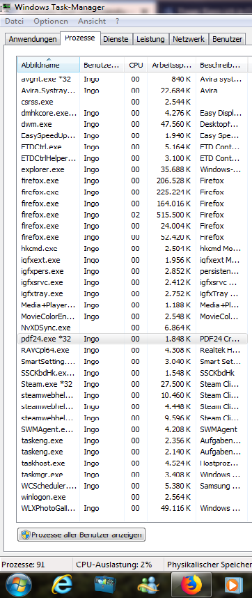

Ich habe jetzt einen Screenshot von den Prozessen des Taskmanagers gemacht. Ich hoffe, das ist richtig. Ansonsten mache ich nich weitere Screenshots.

Sieht mir wirklich danach aus, als wenn das Windows-Update Probleme macht.
Wie XN04113 schon sagt, alles unter TEMP löschen und von den CBS-Dateien können auch alle mit Datum im Namen gelöscht werden, eigentlich sollte da nur eine cbs.log stehen.
Ich würde dann erst mal den Windows-Update-Troubleshooter ausführen.
Falls das nichts hilft, wieder alles löschen und mal das System mit dem WSUS Offline Update auf Stand bringen.
