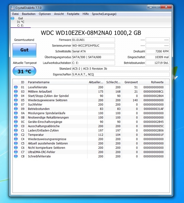

Seit 2 Tagen (ganze Zeit war nix) spinnt vermutlich meine Festplatte,oder bzw das Mainboard rum.
Windows 7 komplett raufgemacht,und trotzdem mal Blue und auch Blackscreens..
Die Festplatte ist das hier: Western Digital WD Blue 1TB (WD10EZRZ)
Das Mainboard ist das hier:ASRock Fatal1ty 970 Performance
Ach lustig das das Mainboard die Festplatte ausbremsen würde, was man auf dem Bild sehen kann...
Die Werte der Platte sind in Ordnung, aber es ist komisch das es bei dem Board, welches ja nur SATA Ports von der SB950 hat, trotzdem nur eine SATA 3Gb/s Verbindung gibt. Andererseits ist auch die mehr als ausreichend für die HDD, denn selbst die schnellsten aktuellen 3.5" HDDs schaffen gerade mal so 260MB/s und die auch nur auf den äußeren Spuren, auf den inneren nur etwa halb so viel. Diese alte WD hat eine weitaus geringere Datendichte und dürfte keine 200MB/s auf den äußeren Spuren schaffen, auf den inneren nur halb so viel. Wenn man eine gute Performance will, sollte man aber sowieso immer eine SSD als Systemlaufwerk verwenden.
Die Festplatte ist völlig in Ordnung, an der liegts nicht. Blue-/Blackscreens kommen auch meistens von Netzteil oder RAM, bzw. die Grafikkarte kann es auch sein.
Gibt es denn keinen Trick das die Festplatte nicht nur SATA300 sondern SATA 600 machen kann?Haben die beim Board,also bei den Anschlüssen gemogelt?Ach die Grafikkarte,Netzteil und die Rams sind alles ok.Memtest rüberlaufen lassen,,,Die ganze Zeit alles wunderbar,erst seit 2 Tagen die Probleme--
P.S Bekannter will mir heute seine Festplatte mal geben,und soll Windows raufmachen..Wenn da nix kommt,kann es an der andern Platte liegen..

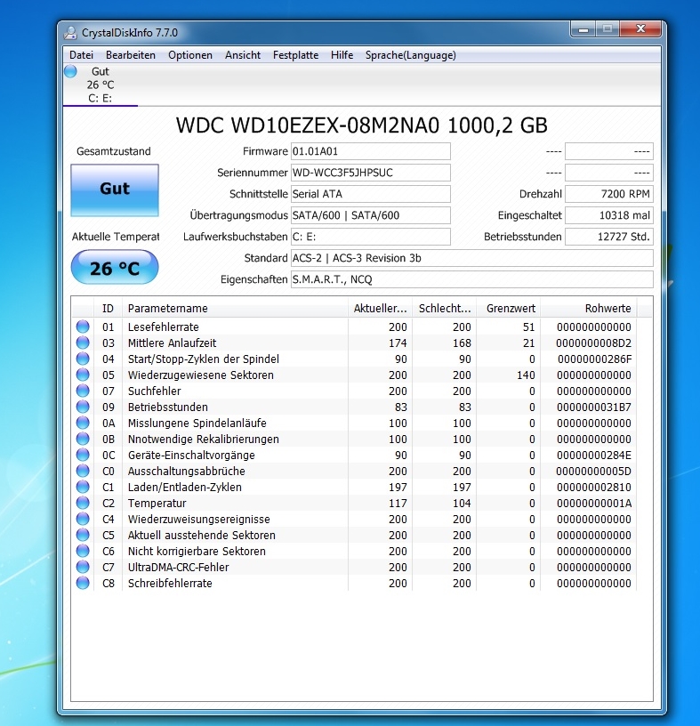

Problem wurde gelöst,also wenn Windows hochfährt steht da was mit X drücken,wegen Boost,,.
Durch das drücken,kam es ,das als blauer und schwarzer Bildschirm kam.
Wenn man Neustart macht und dann D drückt,ist das wieder weg,und die Rams werden auch NORMAL mit 1333 MHz statt mit 1145MHz angeziegt..
Und auch die Festplatte hat nun auch die SATA 600 (Siehe neues Bild..)
Dann schau mal ins Handbuch des Boards, da stehen was dies bewirkt, aber ich vermute es ist eine automatische OC Funktion und offenbar kommt Dein System mit den dort vorgenommenen Einstellungen nicht klar (scheinbar werden da einige Taktraten verstellt), also unterlassen es einfach dann X zu drücken.

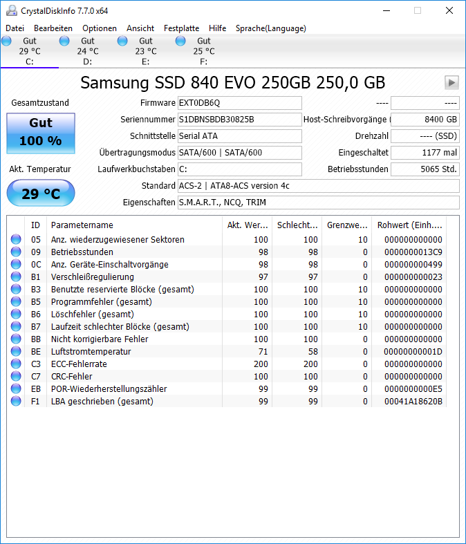

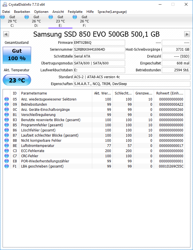

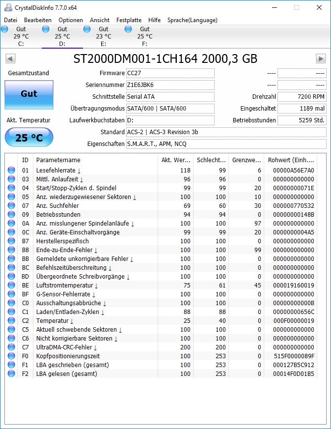

Hallo zusammen, ich will jetzt nicht einen extra Thread für mein Problem aufmachen. Die Überschrift wäre nämlich die selbe...
Ich habe allerdings ein etwas anderes Problem:
Ich habe als Board ein ASUS H97-PRO und als Datengrab eine 2TB Seagate Barracuda.
Seit einiger Zeit und in immer kürzer werdenden Abständen wird die Platte beim Windowsstart nicht erkannt.
Als Workaround funktioniert zur Zeit das SATA-Kabel der Festplatte in einen anderen Slot zu stöpseln, danach funktioniert alles wieder wie gehabt.
Das System läuft sonst stabil. Die beiden SSDs die ich für OS und Spiele nutze laufen wie am ersten Tag.
Daher meine Frage, wie kann ich rausbekommen woran es liegt? Augenscheinlich ist mit Festplatte und Board alles ok, wo und wie kann ich nach dem Fehler suchen?
Dann poste doch bitte mal die Screenshot von CrystalDiskInfo für alle internen SSDs und HDDs, ziehe aber bitte das Fenster soweit auf, dass alle Attribute und auch die Rohwerte vollständig sichtbar sind, also keine Scrollbalken mehr erscheinen. Bitte mache den Screenshot aus Windows und nicht mit einer Kamera vom Bildschirm und nur den Screen von CrystalDiskInfo, mit Alt+Druck erzeugt Windows einen Screenshot des aktiven Fensters in der Zwischenablage.
Hier die Screenshots.
Da ist alles in Ordnung, auch die Datenkabel zeigen keinen Hinweis auf Probleme. Was ist F:, eine externe Platte? Hast Du ein optisches Laufwerk? Wenn ja, klemme dies mal ab und schau ob das Problem dann verschwindet, denn leider kann man bei denen ja nicht sehen ob die Datenkabel Probleme machen.
