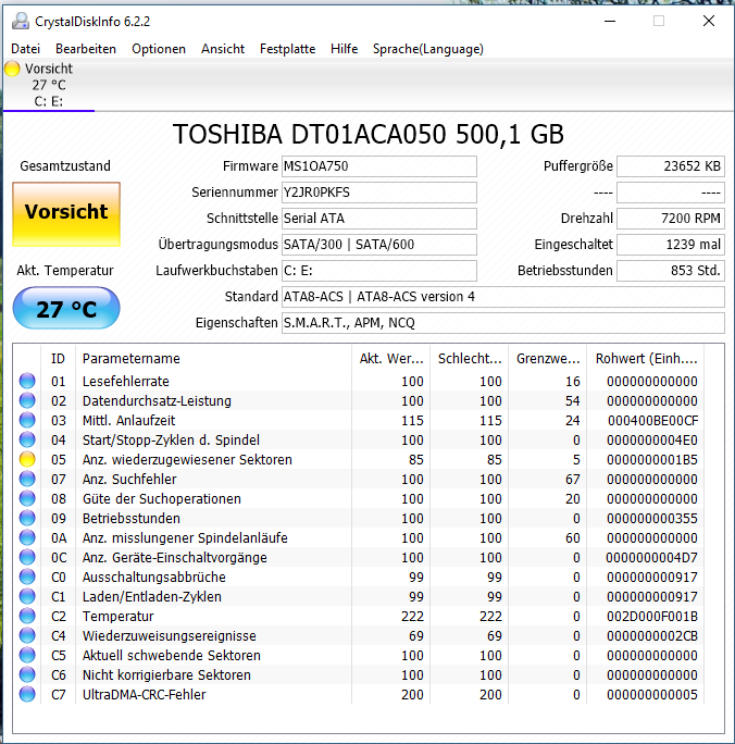

ich habe hier einen PC mit je einer 500GB Toshiba Festplatte eingebaut. CrystalDiskInfo zeigt
mir an den Status Festplatte als VORSICHT! an. Anbei ein Screenshot vom Ergebnis. Ist die
Festplatte jetzt defekt oder kann es auch ein Auslesefehler sein? Ich habe hier nämlich noch
ein paar der gleichen Rechner stehen und auch auf noch 2 anderen habe ich solche Werte erhalten.
Auf anderen zeigt das Tool aber den Wert gut an.
Einb Schnelltest den ich soeben mit Drive Fitness Test gemacht habe zeigt er aber keine Fehler an.
Welches Tool hat also Recht?

Sie ist weder defekt, noch ist es ein Auslesefehler.
Die Festplatte hat eine Anzahl von Reservesektoren im Falle eines Lesefehlers. Dese sind jetzt aufgebraucht. Du kannst die Festplatte weiter nutzen, musst aber relativ bald damit rechnen Daten zu verlieren. Falls sich, was gerne passiert, die Verschlechterung beschleunigt, kann die Platte innerhalb von Wochen oder auch Tagen kaputt sein. Aber sie kann auch noch Jahre lang funktionieren.
Die Risikoabschätzung musst du selber vornehmen, das wird die Software dir nicht abnehmen.

Nein, es wurden 0x1B% = 437 defekte Sektoren durch Reservesektoren ersetzt. Bei Notebooks die wirklich mobil genutzt werden, ist dies oft die Folge von Stößen, HDDs sind sehr empfindlich. Diese hat leider keinen G-Sensor der wenigstens die zu harten Stöße während des Betriebs anzeigt.
Lesefehler können auch andere Ursachen haben und sind innerhalb bestimmter Grenzen sogar normal, die Hersteller geben das in Form der UBER an. Die Reservesektoren werden nur genutzt, wenn es wirklich Schäden gibt und von den betroffenen Sektoren auch nach einer Neubeschreibung die neuen Daten nicht mehr korrekt gelesen werden können.
Nein, sind sie nicht, der Aktuelle Wert ist auf 85 gefallen und hatte vermutlich den Ausgangswert 100, also sind nur 15% verbraucht.
