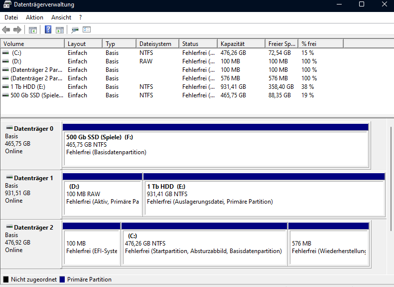

Hallo, ich habe einen relativ neuen PC (Windows 11) und habe meine alte Festplatte 1tb HDD die zuvor unter Windows 7 lief vor kurzem eingebaut. Der PC fährt vergleichsweise recht langsam hoch und ab und zu wird die HDD nicht erkannt und Windows repariert dann das Laufwerk. Dieses Problem tritt jedoch immer wieder auf. Was kann ich unternehmen um diesen Fehler zu beheben?
Desweitern habe ich eine 100 mb Partition in RAW und ich weiß nicht ob ich die auf NTFS konvertieren muss oder diese einfach gelöscht werden kann.?

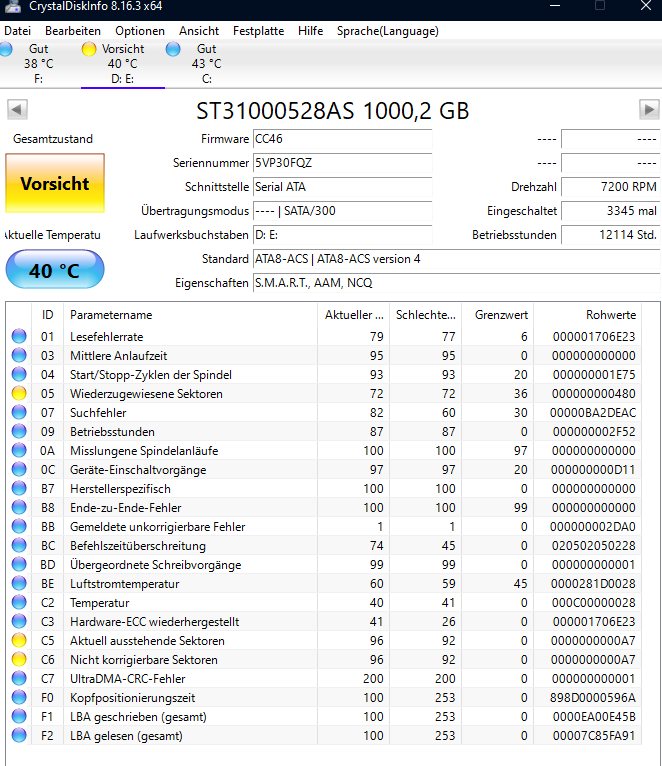

Ansonsten kannst du natürlich noch CrystalDiskINFO runterladen und dann die Werte hier vollständig(!) für die HDD reinposten.

Das Problem lässt sich lösen indem du die HDD rauswirfst und ggf. eine neue einbaust. Die HDD scheint am verrecken zu sein.

Datenträger 2 ist Deine Windows-Systempartition inkl. 100 MB-Bootpartition
Datenträger 0 ist ein weiterer Datenträger, der Bezeichnung nach exklusiv für Deine Spiele
Datenträger 1 ist Deine alte Windows 7-Systemplatte inkl. 100 MB-Bootpartition
Datenträger 2, aber auch Datenträger 1 besitzen eine Bootpartition. Ist erstmal nicht wild, da der Bootdatenträger bzw. die Boot-Reihenfolge im BIOS definiert wird. Allerdings ist bei Deiner alten Windows7-Systemplatte zusätzlich dazu auch noch die Bootpartition ebenfalls als "aktiv" gekennzeichnet.
Dieser Umstand bzw. Konflikt wird mMn die Ursache für den langsamen Bootvorgang sein. Falls auf der alten Windows 7-Platte kein Betriebssystem zum Booten mehr vorhanden ist, dann empfehle ich die 100 MB RAW-Partition auf Datenträger 1 zu löschen und den dadurch neu entstandenen, nicht zugeordneten Speicherplatzbereich entweder einfach unformatiert und unbenutzt zu lassen, oder aber den Bereich den restlichen 931,41 GB per "Volume erweitern" hinzuzufügen.

Hinweis: Wenn Du auf Nummer sicher gehen willst, dann lege vorab eine Datensicherung von D: an. Ist mMn zwar nicht notwendig, da an dieser Partition keine Änderungen durchgeführt werden, außer Du fügst D: die frei gewordenen 100 MB hinzu, aber selbst dann sollte in 99,99% der Fälle nichts schief laufen. Eine Datensicherung beruhigt halt bei solchen Vorgängen ungemein und wie heißt es doch so schön: "No backup, no mercy!" ;)

Dem muss ich klar widersprechen! Auf D:\ dürfen jetzt überhaupt keine Schreibvorgänge (Änderungen, etc.) mehr ausgeführt werden, und eine Datensicherung ist absolut notwendig! Sonst droht angesichts des schlechten Datenträgerzustands Datenverlust!

Die, nicht mehr zu rettende, HDD aus dem System entfernen ...
