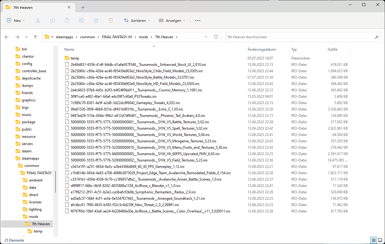

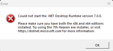

war ja übel angefixed aber ich versuche jetzt schon seit stunden das Game dazu zu bewegen zu starten -
kommt immer wieder der Fehler:
ich hab jetzt aber schon zig mal den aktuellsten .net 7.0.8 installiert oder brauchts nen anderen - vielleicht hast du ja auch die Links parat?
@cytack
Ich habe diese Probleme nicht. Oftmals sind das auch "False Positive" Meldungen, wenn Runtimes nicht laufen - sprich: es wird vielleicht eine Routine in einer neueren .NET-Version abgerufen, im Sub jedoch wird eine ältere Version gefordert.
Mein Ratschlag bei jeder privaten Windows-Installation:
https://www.computerbase.de/downloads/systemtools/all-in-one-runtimes/
Alternativ: deaktiviere mal alle Mods (bzw. alternativ: im Launcher kannst du auch auswählen, ohne Mods zu starten und kannst sie aktiv lassen) -> kommt da dieselbe Fehlermeldung? Falls nein, könntest du natürlich auch auf die Suche gehen und die Mods einzeln aktivieren, bis du den Fehler ausfindig gemacht hast.
Was mir jedoch auffällt:
Du hast zwei Soundtracks gleichzeitig aktiviert, ist das absichtlich? Gleiches gilt für die Ninostyle Models: Chibi (der "originale" Look der Figuren) und "HD" gleichzeitig.
Wenn du hier, sowohl bei den Soundtracks, als auch bei dem Figuren, nicht innerhalb der Mods einzelne Unterauswahlen getroffen hast, wird sich da definitiv etwas beißen, bzw. "First come, first serve" - also nach Ladereihenfolge der Mods abgearbeitet.

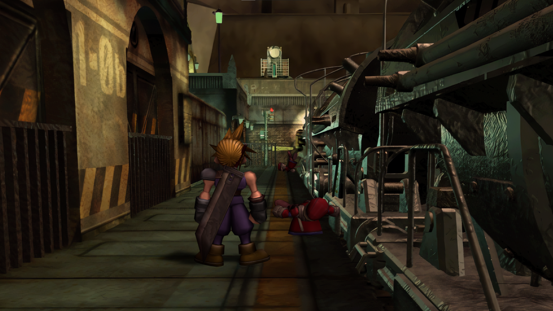

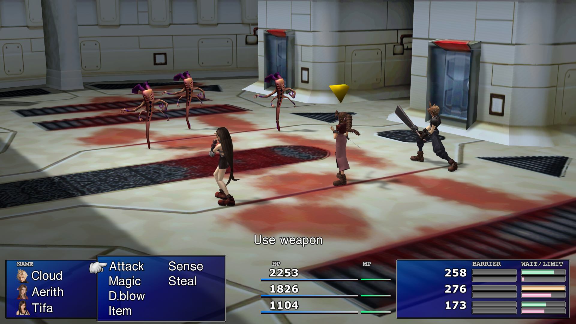

Eine Frage an die Hardcore-Fans unter den Hardcore-Fans:
Wer findet den Fehler (im Fehler) ? :D
Reaktionen: cytack
Der Schwertknauf geht durch die Haare
(echt keine Ahnung)
Oder weil die beiden nicht in der Röhre stehen, sondern davor?
Reaktionen: DJMadMax
Korrekt ^^ Wieso sollte ein 26 Jahre altes Spiel, das diese Funktion des offenen Tragens der Waffen damals gar nicht besaß, das auch besser können, als selbst heutige Triple A-Titel, wo stets und ständig Haare und Klamotten und Ausrüstungen ineinander clippen :D

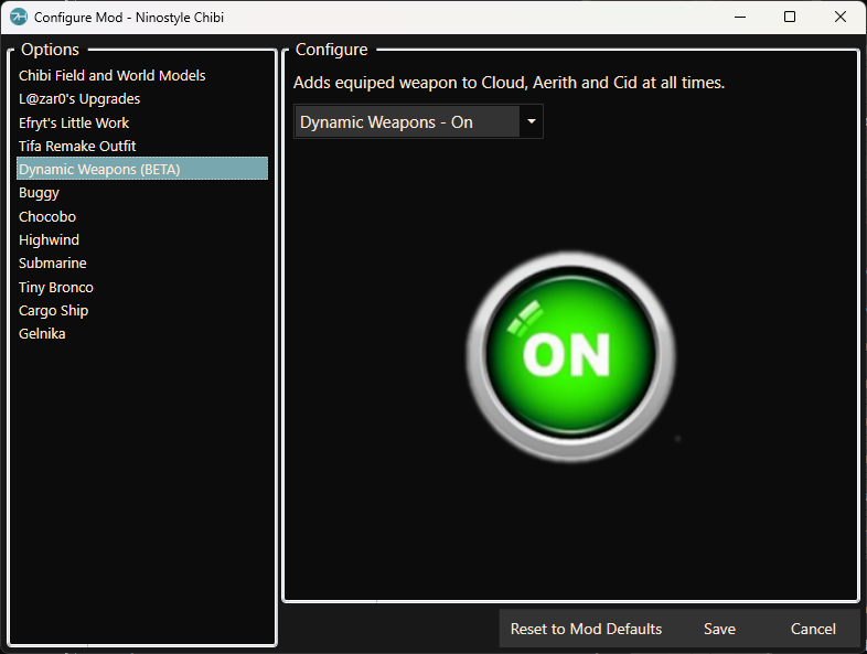

Das kommt von der Chibi-Mod von Ninostyle:
"Dynamic Weapons - On" ermöglicht es, bei Cloud, Aerith und Cid die ausgerüstete Waffe nicht nur in den Kampfszenen, sondern auch in den Fields (also dort, wo diese Charaktere herumlaufen können) stets angezeigt werden. Würde Cloud jetzt z.B. die Apocalypse tragen, würde diese auch im Screenshot angezeigt.
Das kann man selbstverständlich deaktivieren, ich experimentiere damit ja auch ein wenig rum. Bis darauf, dass der Griff durch seine Haare/seinen Kopf clipped (wie gesagt: Triple A-Spielefeature, die könnens nicht besser ^^) funktioniert das problemlos.

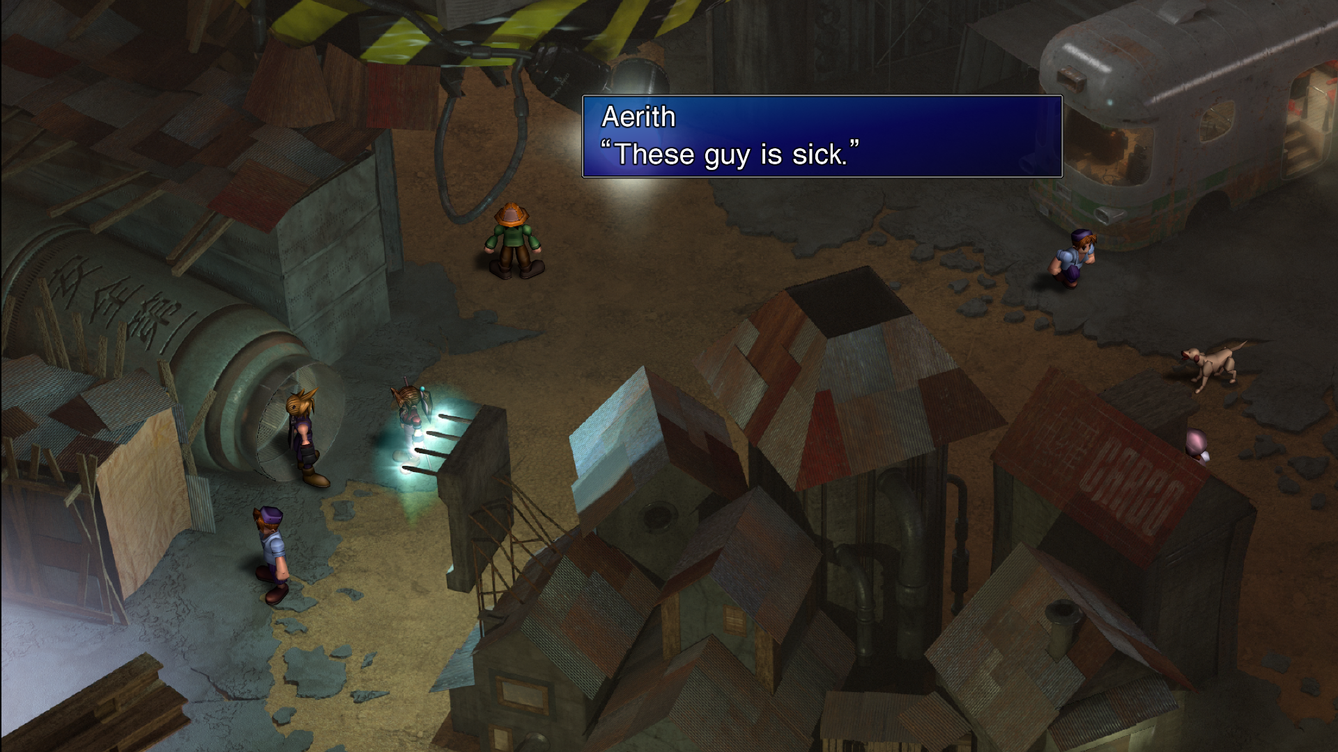

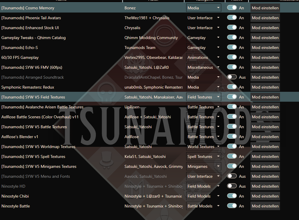

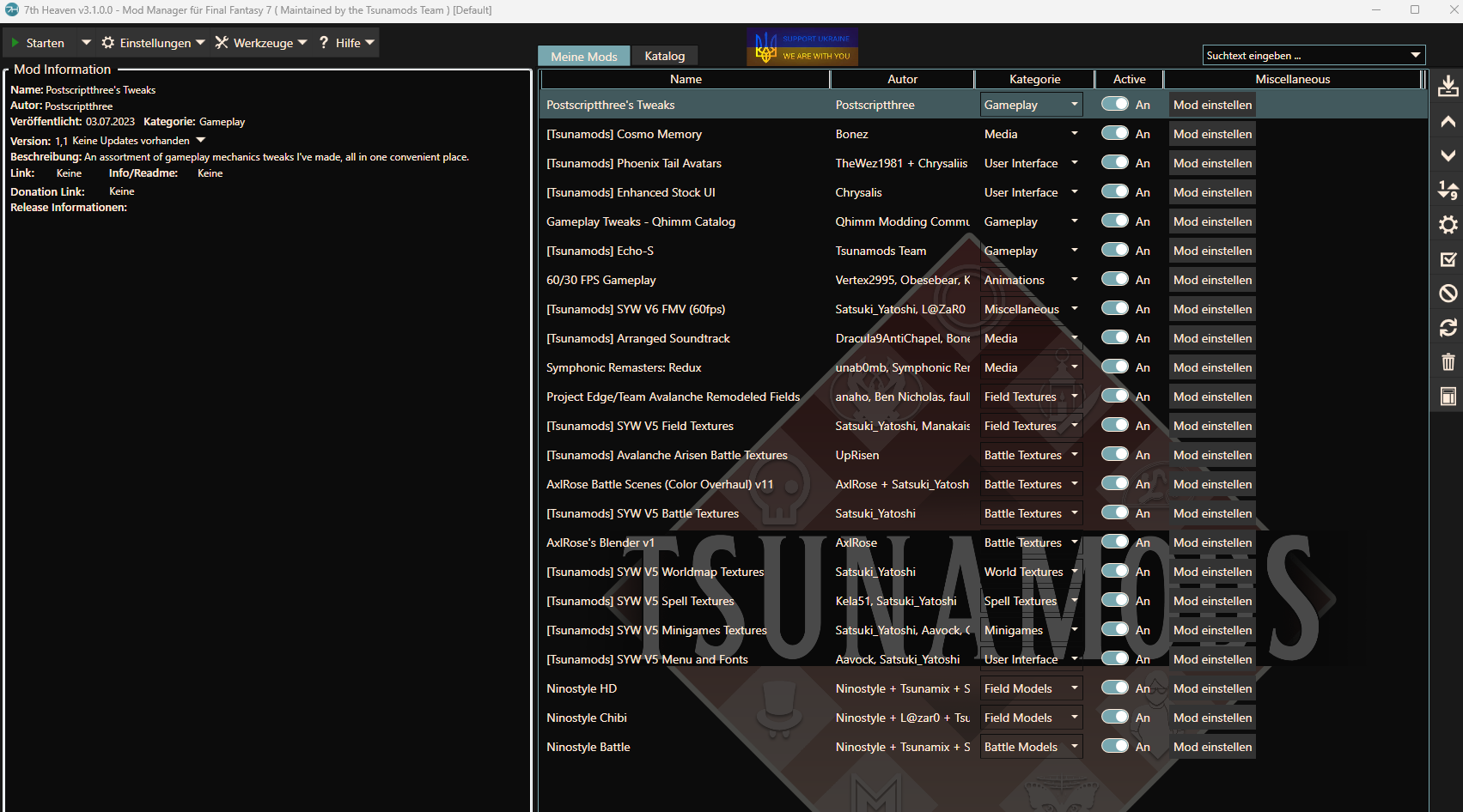

Ich habe ein kleines Problem mit den Texturen. Die sehen in dem OP Beitrag komplett anders aus, als die Texturen die bei mir angezeigt werden. Das sind trotzdem hochauflösende Texturen, aber nicht die komplett anderen.
Hier ein Bild vom Spiel und von meiner Mod Config:
Danke für die Hilfe!

@hivycox
Was dir fehlt, ist die Mod "Project Edge/Team Avalanche Remodeled Fields". Diese muss dann auf jeden Fall über der [Tsunamods] SYW V5 Field Textures Mod stehen in der Ladereihenfolge.
Der Grund ist: Team Avalanche hat, wie ich finde, die hübscheren, weil teils komplett neu erstellten Hintergründe. Jedoch gibt es ein paar Fields, die von Team Avalanche nicht umgesetzt wurden und hier greift dann in zweiter Instanz die Tsunamods SYW V5, welche dann nicht mit komplett neuen, aber eben mit den originalen und per KI hochskalierten Texturen aushelfen kann.
EDIT:

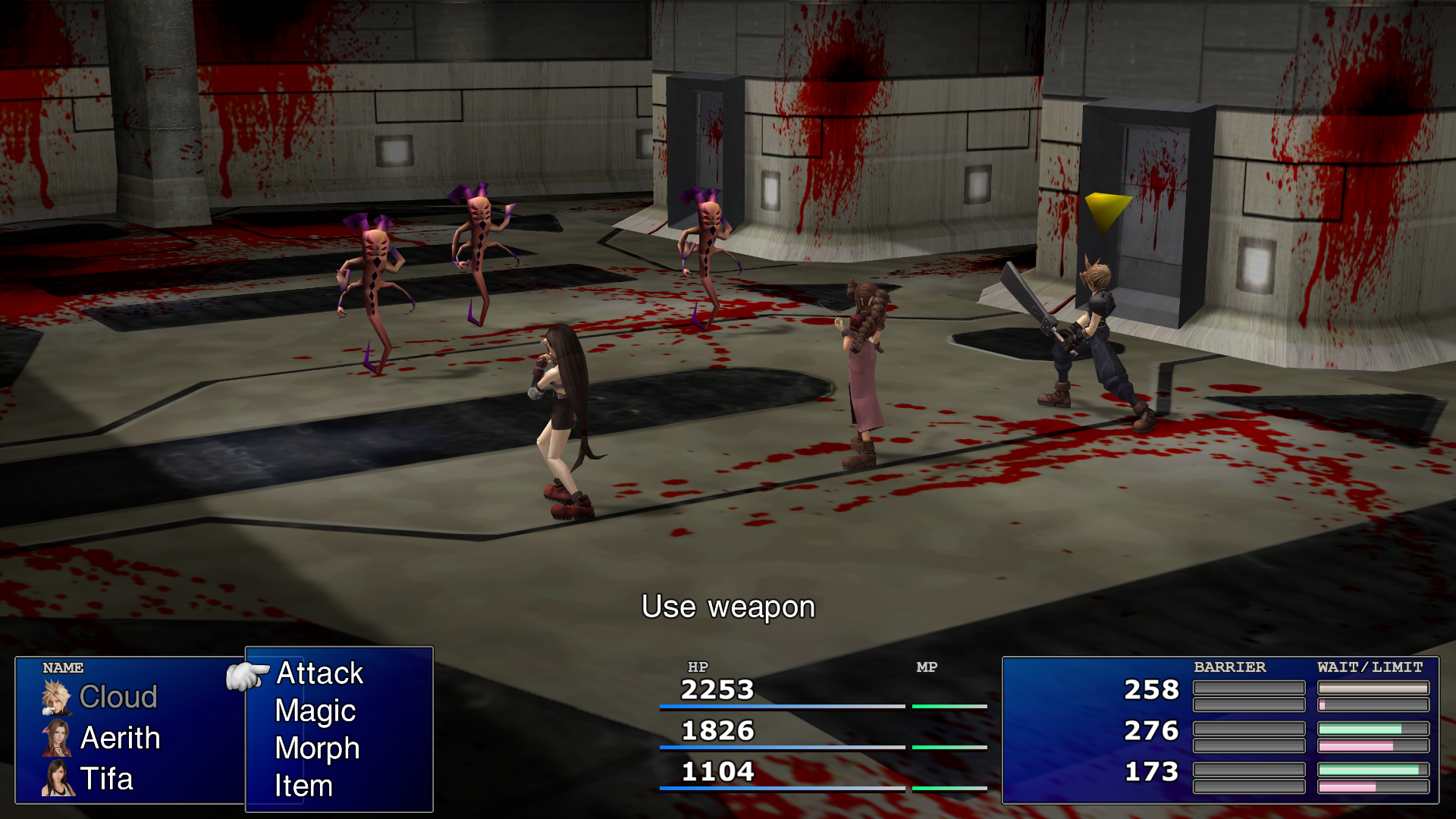

Die [Tsunamods] Avalanche Arisen Battle Textures solltest du ebenfalls in der Ladereihenfolge über die AxlRose Battle Scenes (Color Overhaul) v11 packen.
Der Launcher merkt beim Start zwar an, dass die AxlRose Battle Scenes kommen sollen, das resultiert aber in folgendem Ergebnis:
Links, wenn AxlRose zu erst geladen wird, rechts das Ergebnis, wenn [TsunaMods] Avalanche Arisen zuerst geladen wird.
Es ist, wie immer, Geschmackssache, aber wenn ich schon Mods ausprobieren möchte, dann brauche ich texturseitig persönlich keine "auf dem Original basierte, hochgerechnete Version". Die originalen Texturen kenne ich ja in- und auswendig, ich möchte mir da zum Vergleich lieber mal die "neuen" Sachen anschauen, was die Leute da so gewerkelt haben :)
