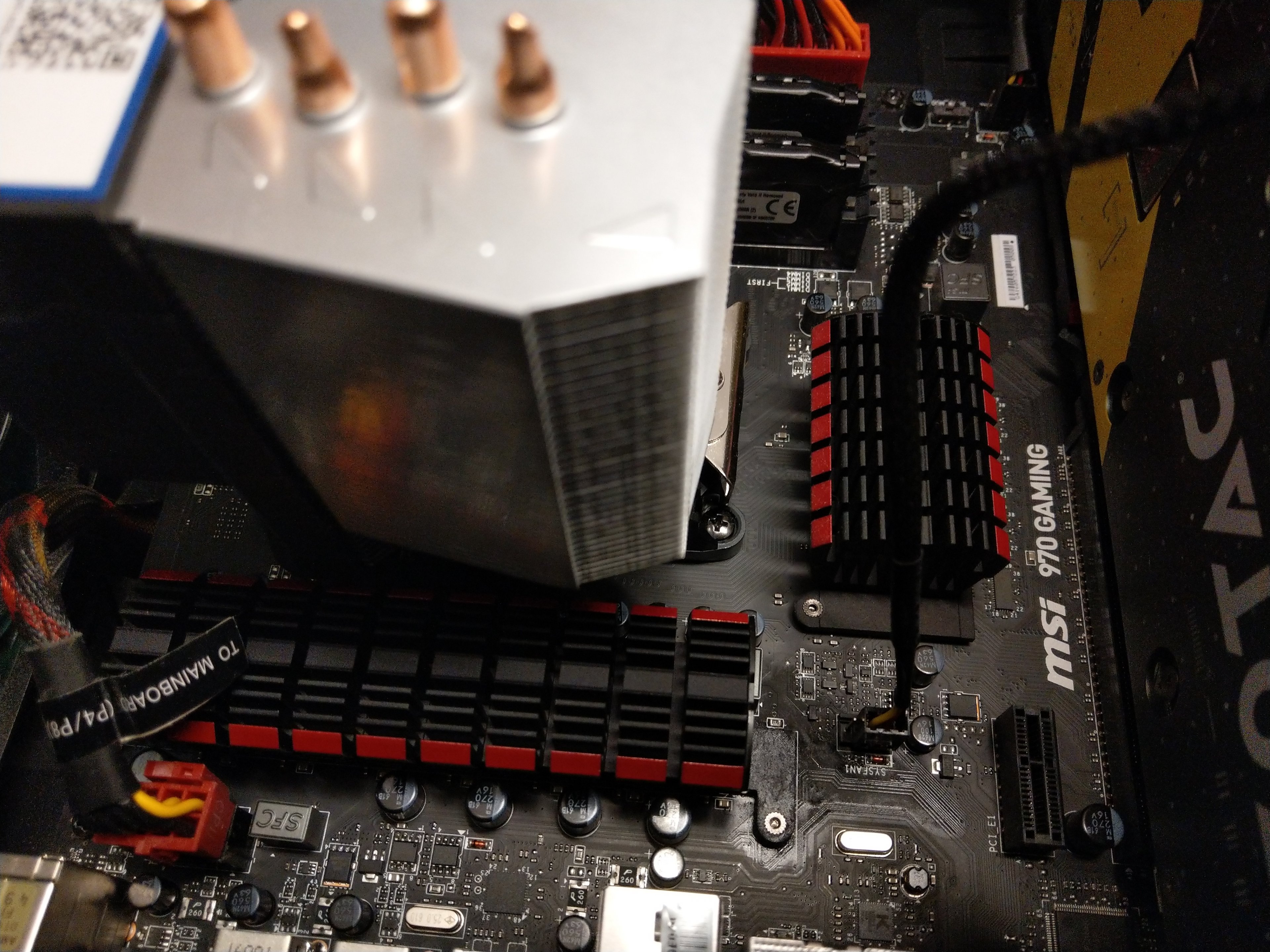

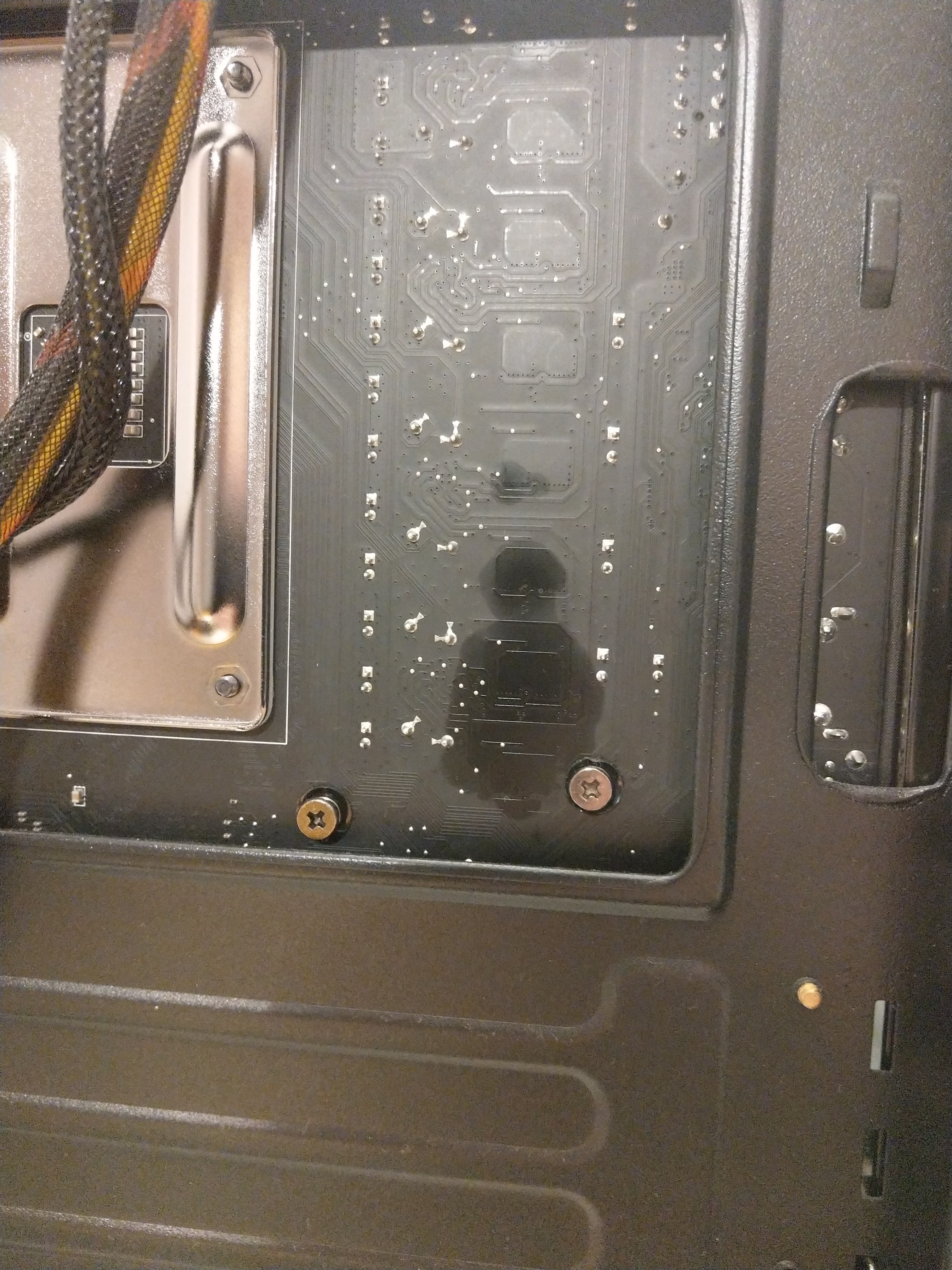

Hall Leute, Ich brauche eure Hilfe. Kann es mal passieren das ein "Fettflecken" auf dem Mainboard entsteht (geschlossenes Gehäuse, System zuletzt vor ca. 6 Monaten geöffnet)
-> siehe Fotos
LG

Nein. Das ist kein Fettfleck sondern m E. nach Korrosion. Ich habe sowas noch nicht gesehen, würde mir aber an Deiner Stelle mal Gedanken darüber machen, wie wichtig es ist, dass der PC Dir dauerhaft zur Verfügung steht.
Anders ausgedrückt: Wechsle sicherheitshalber das Motherboard.

Ist ein Silikonöl welches vermutlich aus dem Wärmeleitpad unter dem Kühler der VRMs ausgelaufen ist. Es ist normal dass diese Pads auslaufen können und bis auf die Optik ist das absolut ungefährlich. Passiert oft.
Edit.
Nein du musst nicht das Board wechseln und das ist auch keine Korrosion. Es ist ganz offensichtlich dass hier aus dem Pad das Silikonöl ausgelaufen ist welches dann der Schwerkraft folgend in Richtung Grafikkarte auf dem Board ersichtlich ist. Und weil es ein Öl ist es auch in das PCB gekrochen und auf der Rückseite sichtbar.

Häufiger sieht man das eigentlich nur bei Grafikkarten an sehr warmen stellen. Da es sich hier aber um ein AM3+ Board mit notorisch unterdimensionierten VRMs handelt welche sehr warm werden kann das auch auf einem Board auftreten.
Eigentlich kann jedes Pad auslaufen. Das kommt auch immer auf die Herstellung an. Bei manchen ist es weniger und bei einigen sieht es halt so wie auf den Fotos aus.
