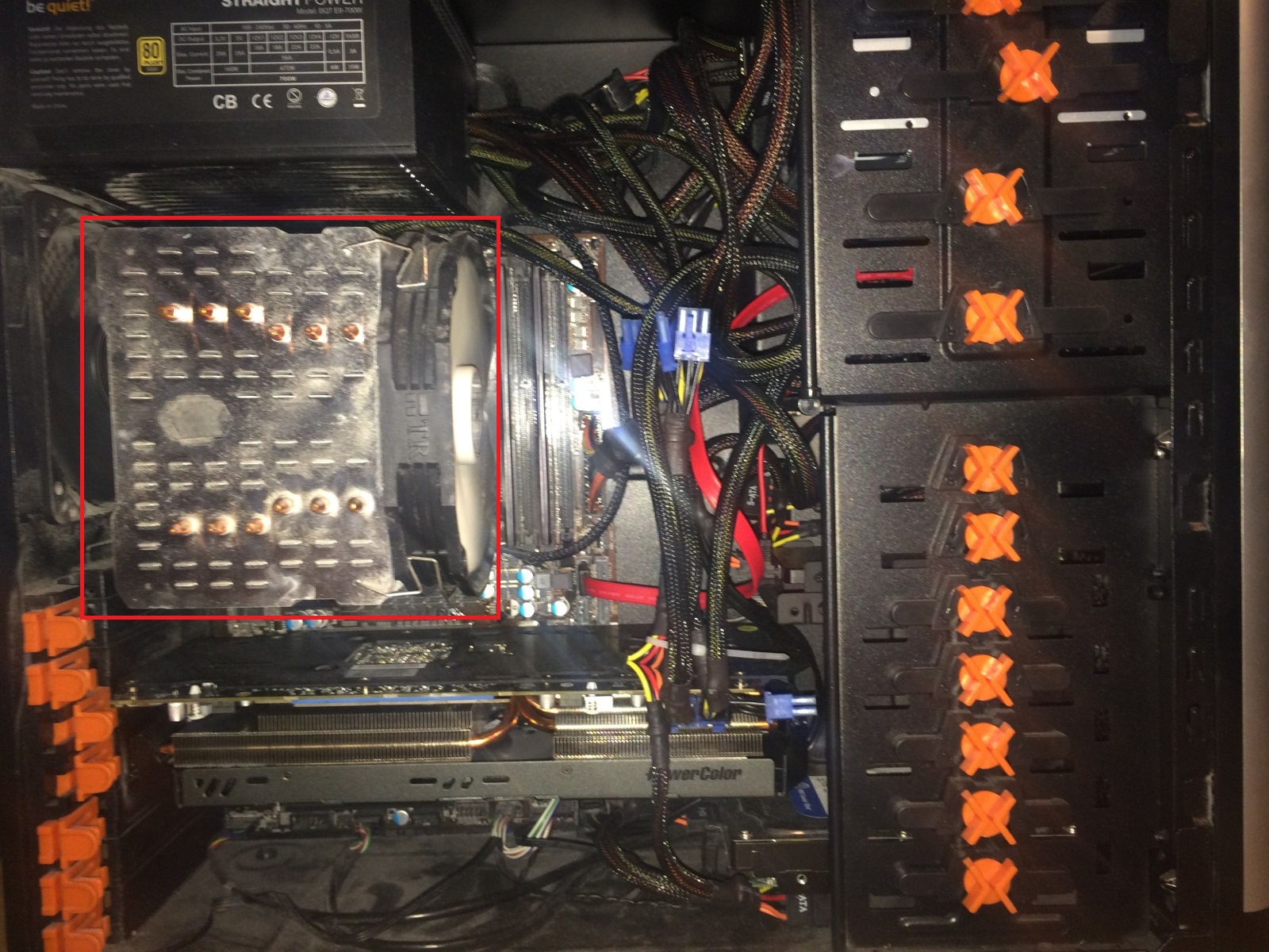

Bild vom Innenleben:

Für mich sieht das nach einem Asrock-Board aus und dafür hast Du den falschen CPU-Kühler eingebaut.
Schreib mal deine Board-Bezeichnung.
Ja genau. Es ist eins von Asrock. Allerdings kann ich dir die genaue Bezeichnung leider nicht aus dem Stegreif nennen und müsste zu Hause nachschauen
Es ist ein ASRock 970 Pro3
Dann benötigst Du einen Top-Blow-CPU-Kühler, der die Spannungswandler mitkühlt.
Diese werden bei Asrock-AM3+ Boards zu heiß und dadurch wird die CPU gedrosselt.
Folge: Leistungseinbrüche
be-quiet-shadow-rock-topflow-sr1
noctua-nh-l12
Der Turbo sollte im BIOS/UEFI ausgestellt werden.

Dein Xigmatek-Gehäuse ist schon recht eng für einen großen CPU-Kühler und eine R9 290.
Mal abgesehen vom Platz wird es auch kuschelig warm werden.
Überprüfe mal mit HW-Monitor die Temperaturen (CPU und GPU) und schreibe Sie hier.
Bitte keine Screenshots, die kan man meistens bescheiden lesen.
Asrock empfiehlt für dein Board bei allen FX-CPUs einen Top-Blow-Kühler, siehe rote Sternchen:
http://www.asrock.com/mb/AMD/970%20Pro3/?cat=CPU
Du musst den Thermalright-Kühler mitsamt Lüfter gegen einen Top-Blow-Kühler tauschen, rote Markierung:
Kühler ist der Metallrippenklotz und Lüfter das Ding, was aussieht wie ein Propeller mit Rahmen.
Geh ins BIOS/UEFI und dort unter dem Punkt "OC Tweaker Screen" ist der Eintrag "AMD Turbo Core Technology", den musst Du auf "disabled" stellen und speichern.
Standardmäßig ist der auf "auto".

Oh, das habe ich total übersehen. Danke für den Tipp! Werde ich jetzt sofort machen.
Also glaubst du, dass mein Problem mit einem Top Blow Kühler gelöst wäre, oder sollte ich ernsthaft über ein neues Gehäuse nachdenken?
Stell erstmal den Turbo aus und probiere. Das kostet nichts.

Bin kein AMD Fachmann, aber das mit dem Topblower hört sich ganz plausibel an. Liest man zumindest oft von.
Ich würde ausserdem in ein neues Gehäuse investieren. Die ganzen Kabel da sind dem Luftstrom ja mal richtig im Weg.
Die 290 pustet ja auch richtig warme Luft ins Gehäuse, die aufsteigt, und über dem Prozessor ist auch nicht viel Lüft, weil ja da das Netzteil ist.
Die HDD Käfige bräuchte man eigentlich auch nicht in der Menge, sind nem vorderen Lüfter nur im Weg.
Das wird bei dir wohl richtig Hitzestau geben. Deswegen kannst du auch die ersten Minuten flüssig spielen.^^
