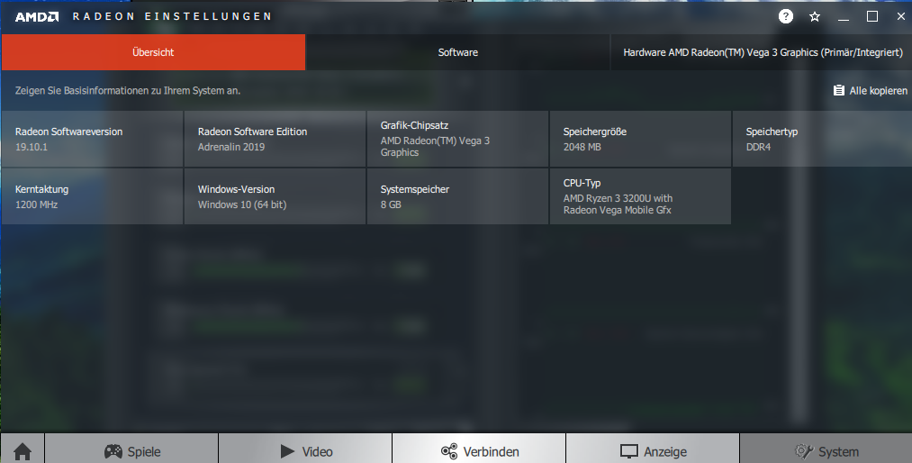

Einstellmöglichkeiten Global:
Treiberversion:
Hm okay, es sollte sonst mindestens unter "Globale Grafik" zu finden sein.
