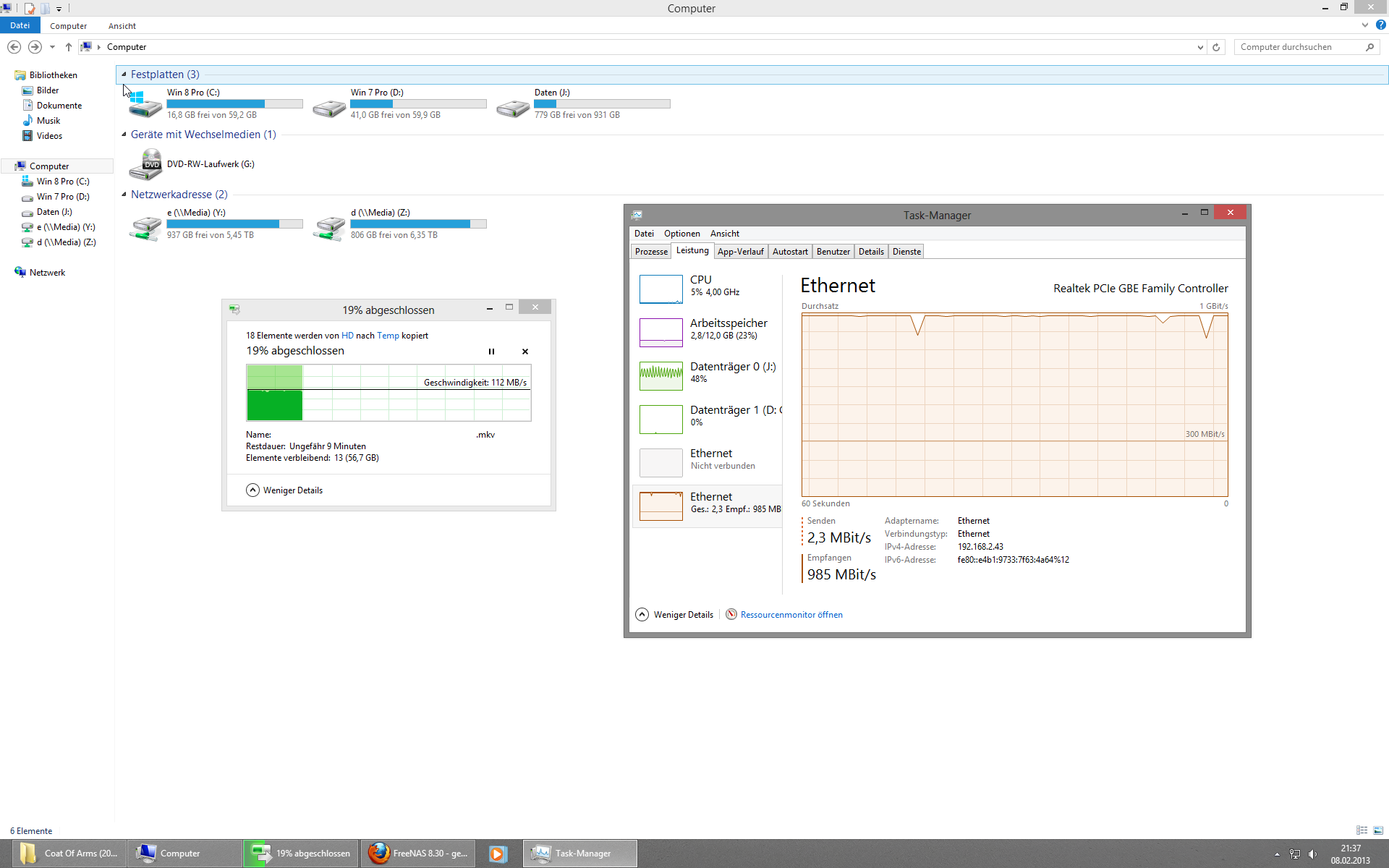

Als wir nun mal die Transferraten überprüft haben, kamen wir bei ISCSI (bei einem 25GB iso Festplattenabbild) auf Rund 50 MB/s und bei der NTFS Platte auf rund 40MB/s.
Sind die Zahlen ok? Sie kommen mir etwas gering vor. Gibt es Möglichkeiten die Datenübertragung noch zu steigern? Theoretisch sind ja 128 MB/s möglich. Habe in den FreeNAS Foren schon einige Beiträge dazu gelesen das Leute die selben Probleme haben (mit noch niedrigeren Transferraten) aber habe bis jetzt noch keine Lösung dazu gefunden.

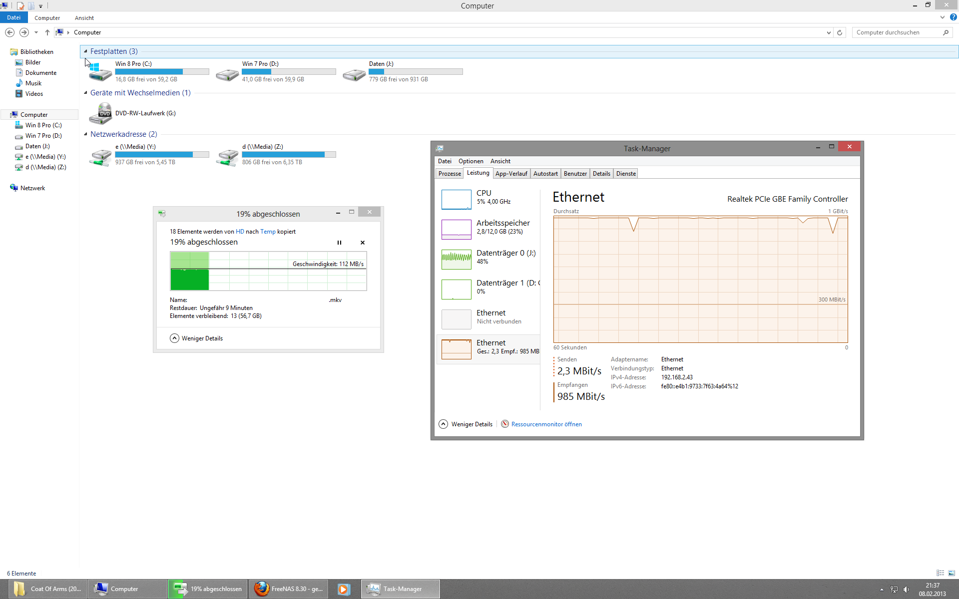

Ich hab vorhin nochmals mit meiner WD Black getestet. Das iSCSI System hatte 90-125MB/s (Win8 hat kurzzeitig sogar 126MB/s angezeigt, is jedoch unmöglich da wir keine Link Aggregation konfiguriert haben) und auf der SMB Freigabe warns 70-90MB/s könnte wirklich an der Festplatte gelegen haben. Vllt sollte die Festplatte im anderen Rechner mal Raushaun.....
Wir hatten anfangs extreme Probleme (teilweise nur 5MB/s) allerdings scheint es nun besser zu funktionieren.
