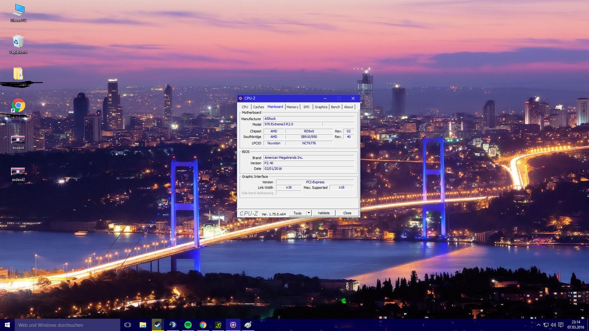

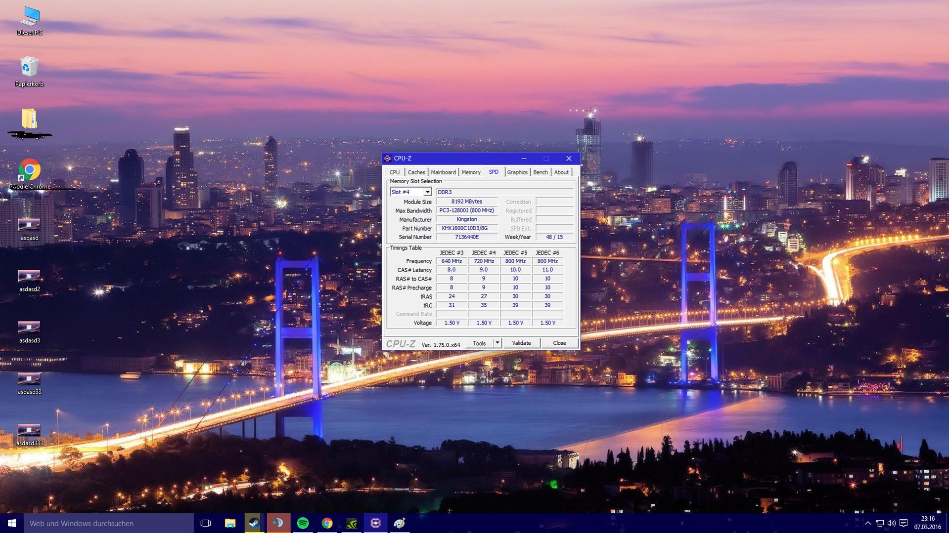

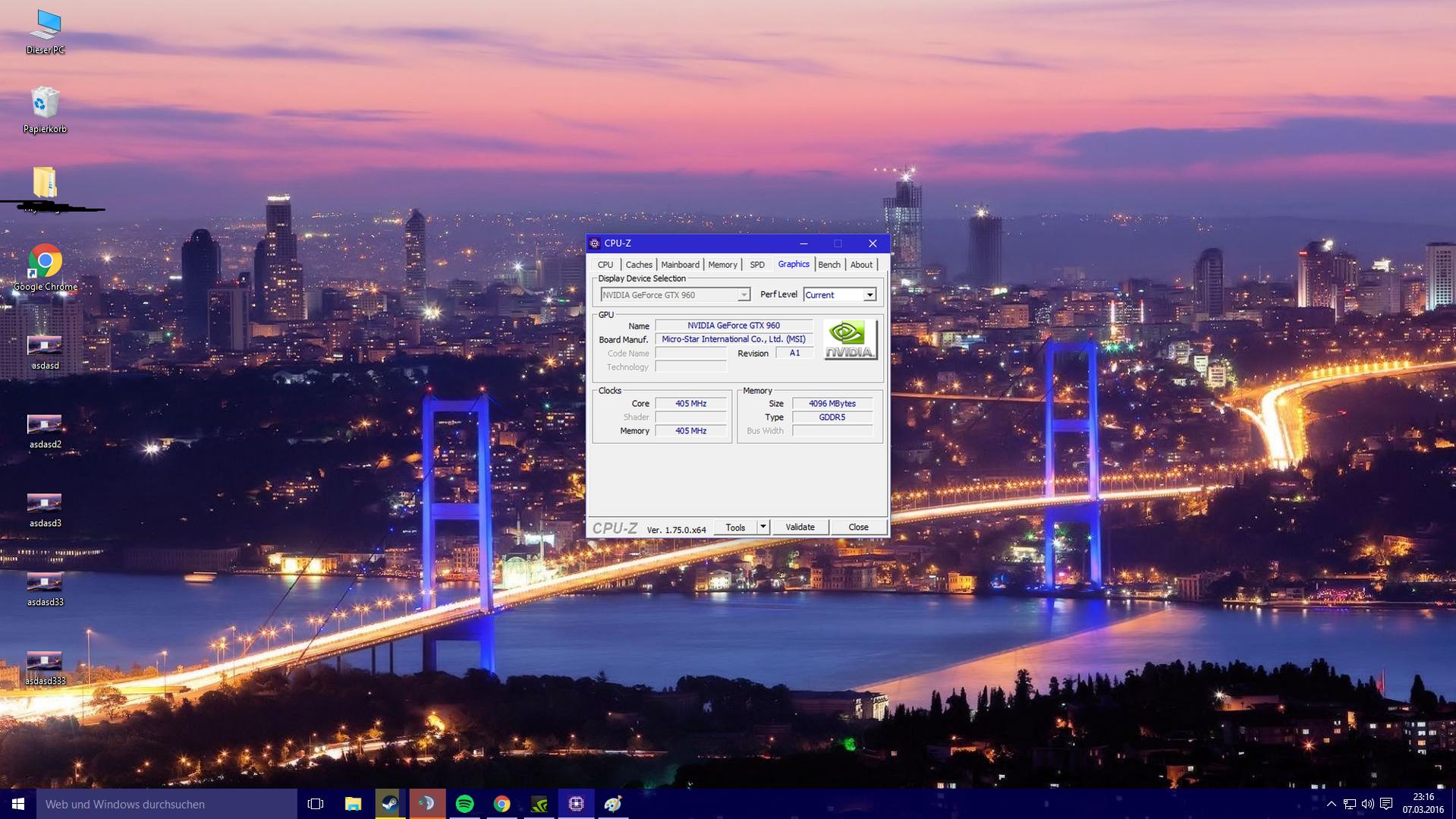

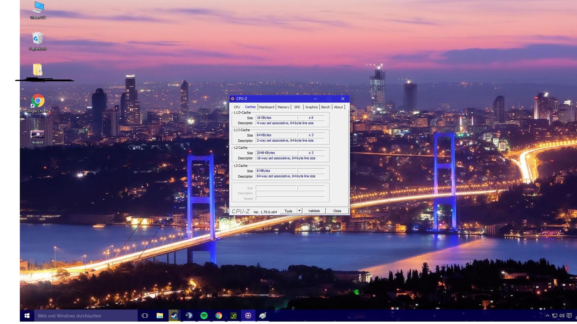

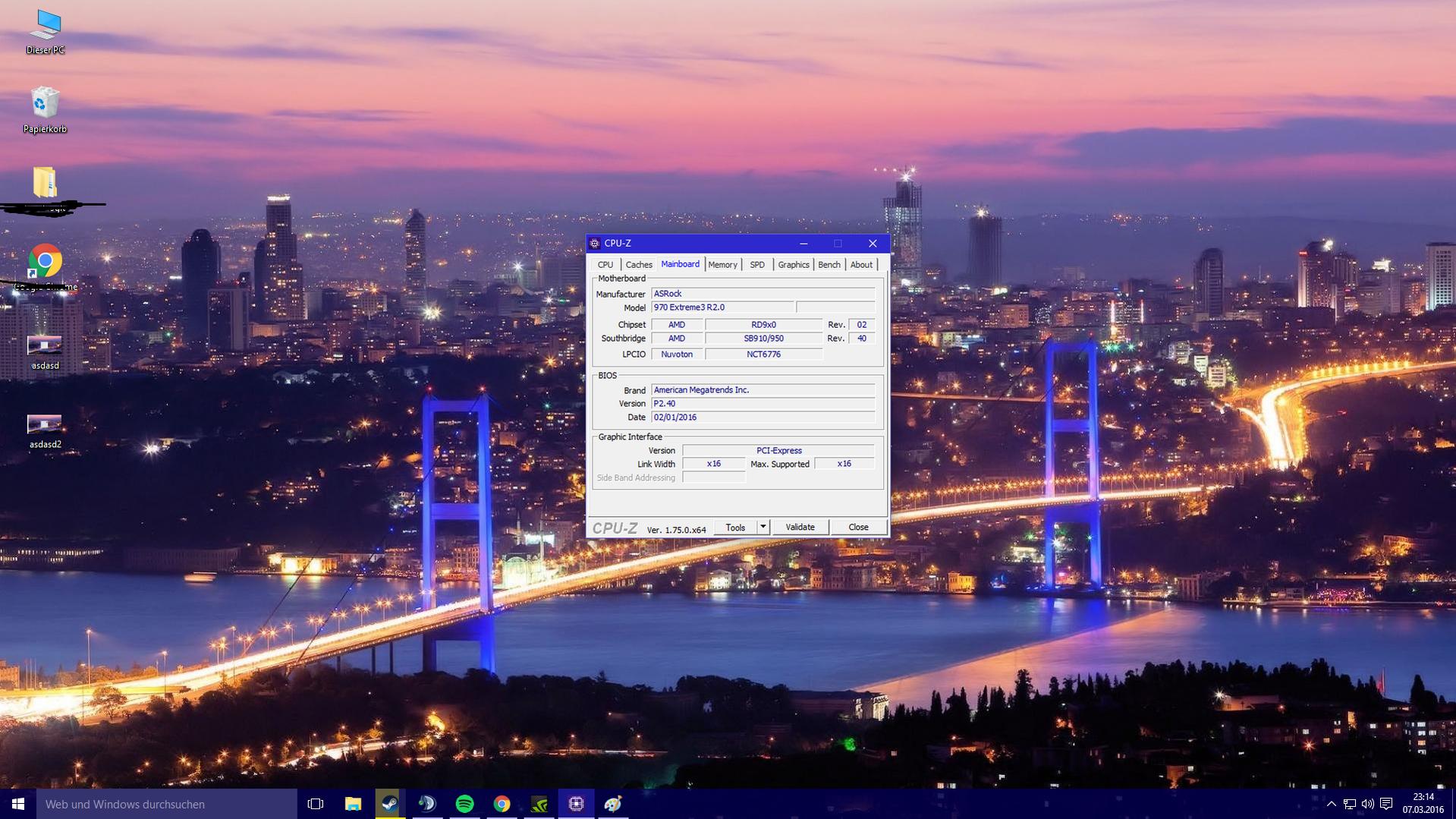

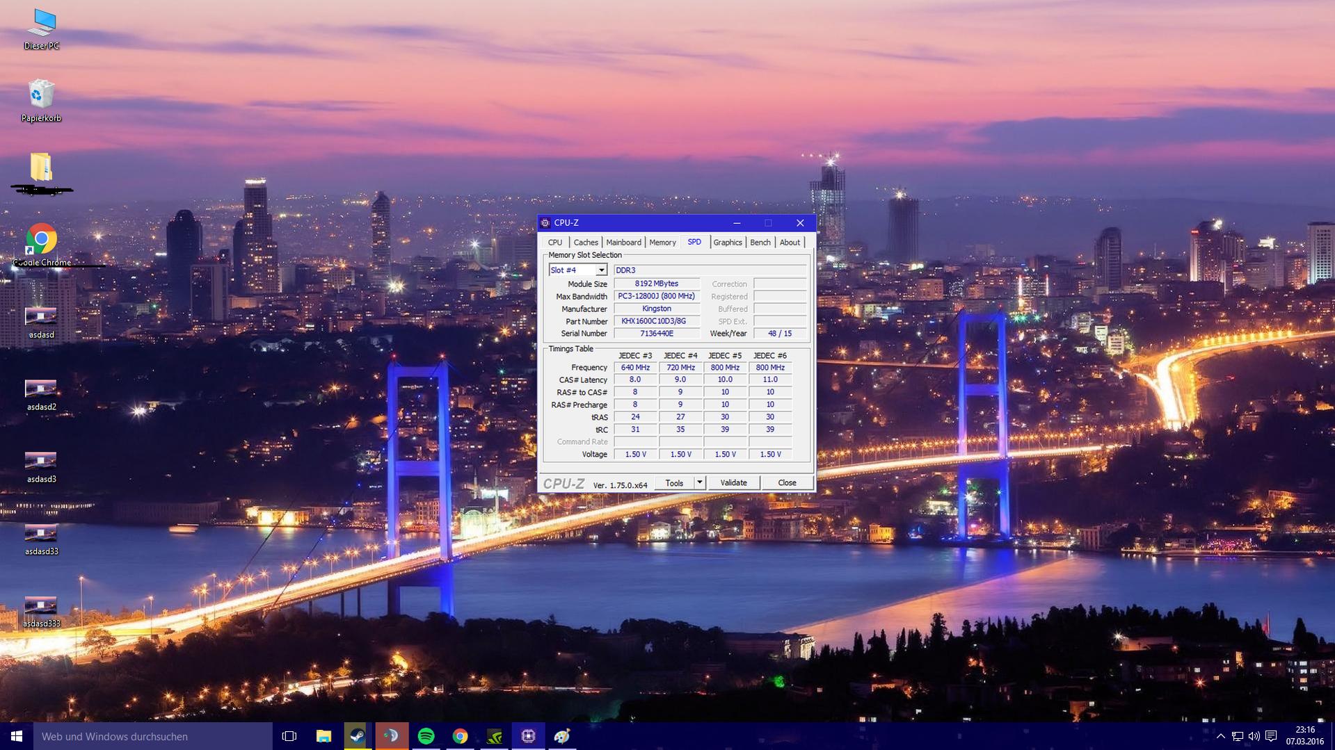

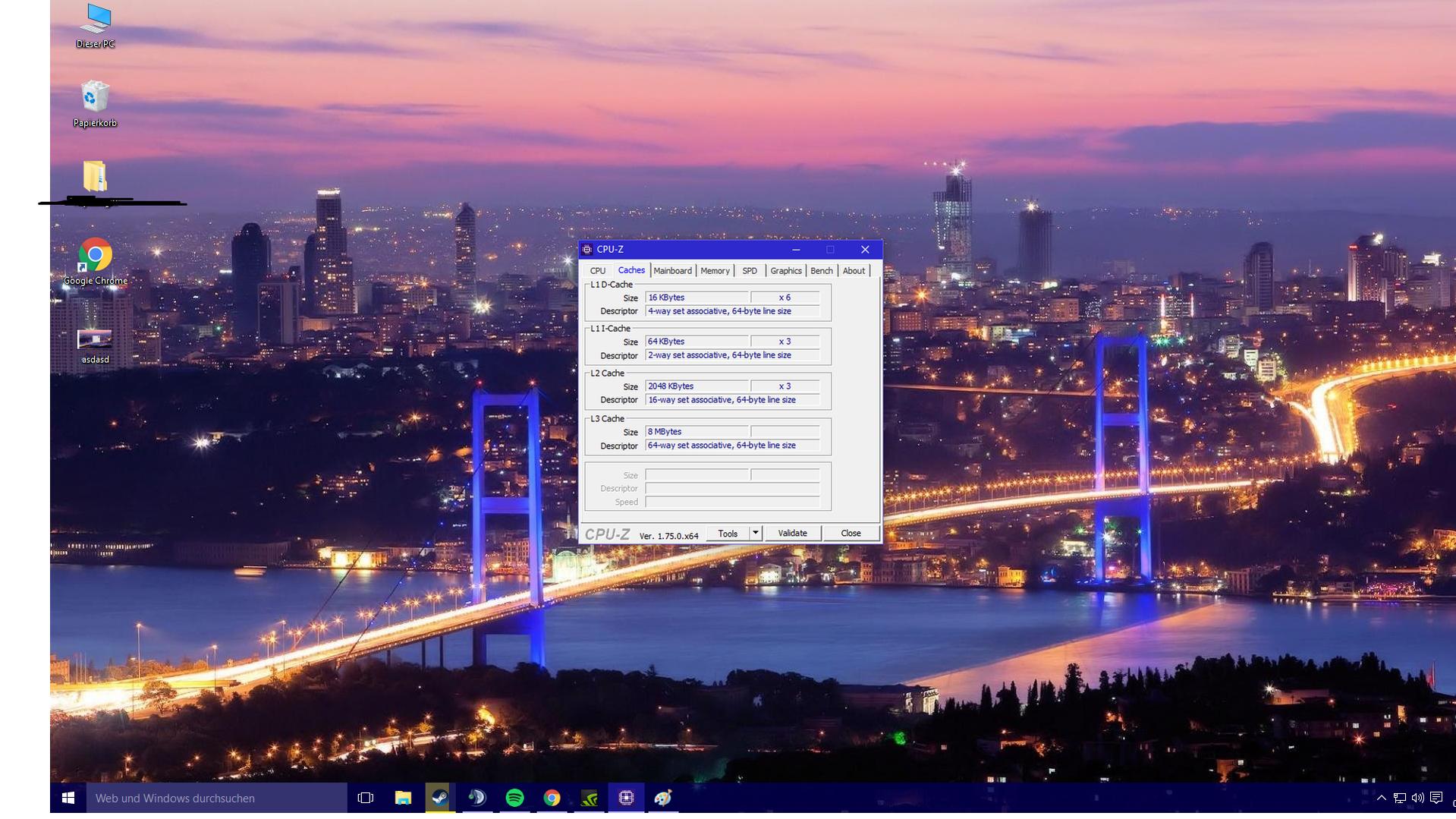

Paar Bilder aus CPUz wären gut - CPU/Mainboard/Memory/SPD
memtest86+ (von CD, oder USB - nicht aus Windows!) starten und über die Nacht laufen lassen wäre auch ein guter Test.
Also wenn der Rechner einfach einfriert, ohne das eine Fehlermeldung kommt, ist die Wahrscheinlichkeit, dass es ein Hardwaredefekt ist deutlich größer.
Am besten mal mit einem Minimum an eingebauter Hardware prüfen. Grafikkarte und Speicher eventuell auch mal in einem anderen Rechner ausprobieren. Ich sehr schwierig solch einen Fehler genau zu lokalisieren. Ein Arbeitskollege von mir hat fast mal seine komplette Hardware ausgetauscht und der Fehler war immer noch da. Bei ihm war es ein defektes Mainboard. Du siehst also der Fehler kann überall stecken. Aber wie Eingangs schon erwähnt, die Software würde ich ausschließen.

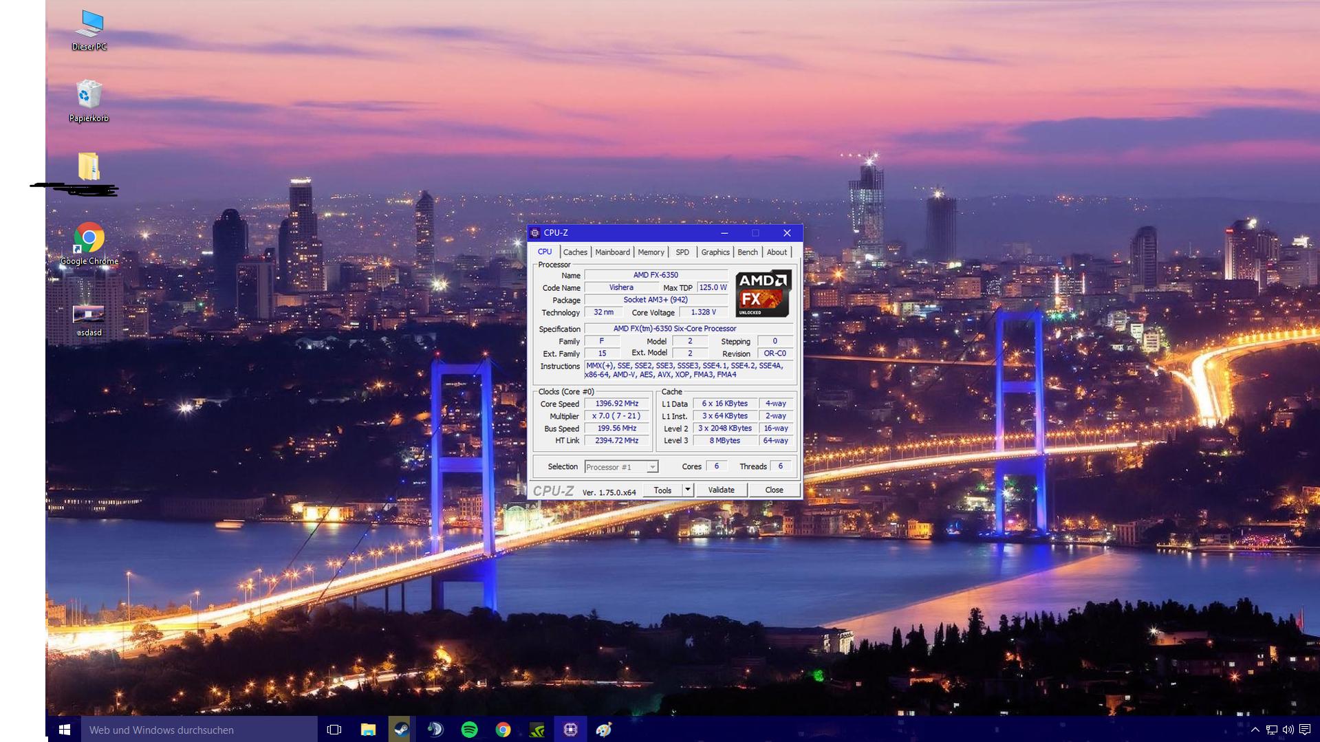

ich bedanke mich bei euch beiden für diese asdasd.jpgasdasd2.jpgasdasd3.jpgasdasd33.jpgasdasd333.jpgschnellen antworten heir sind mal die screens aus cpu-z asdasd3333.jpg

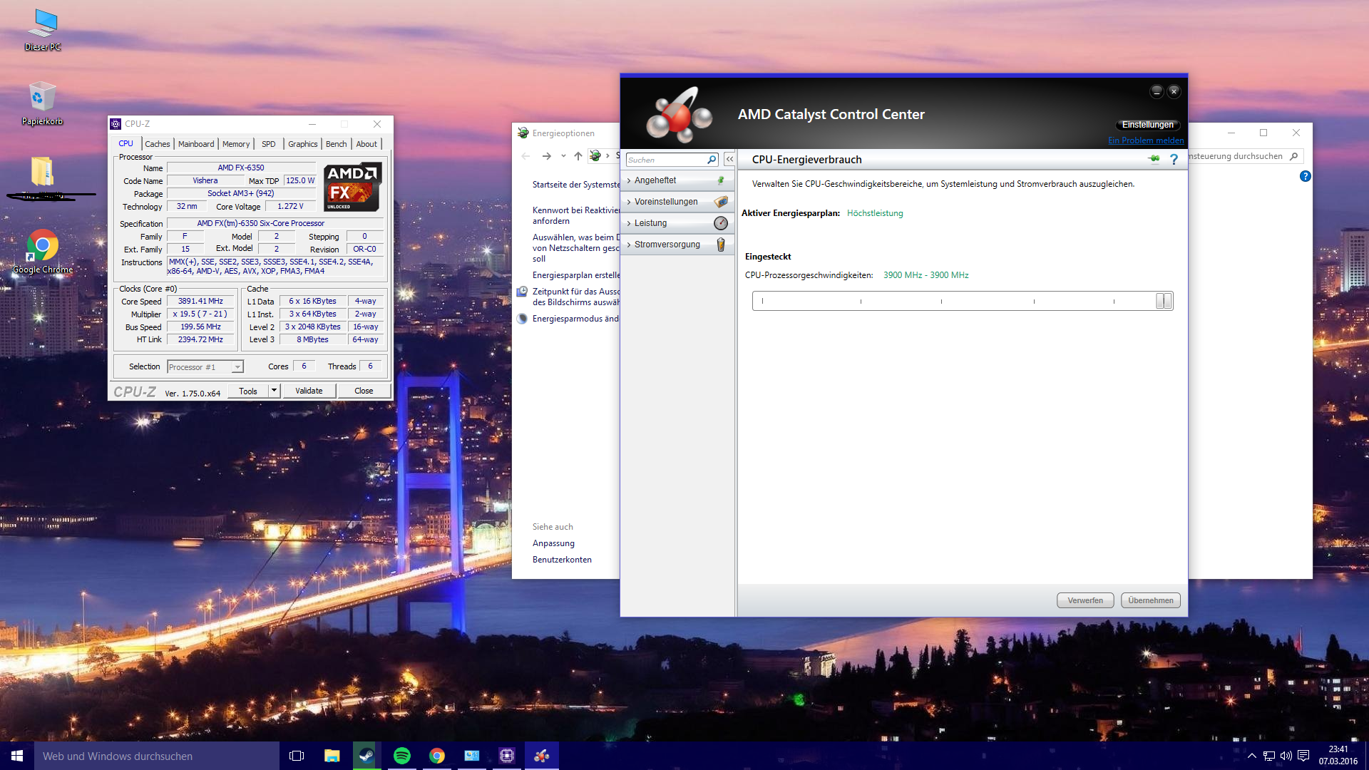

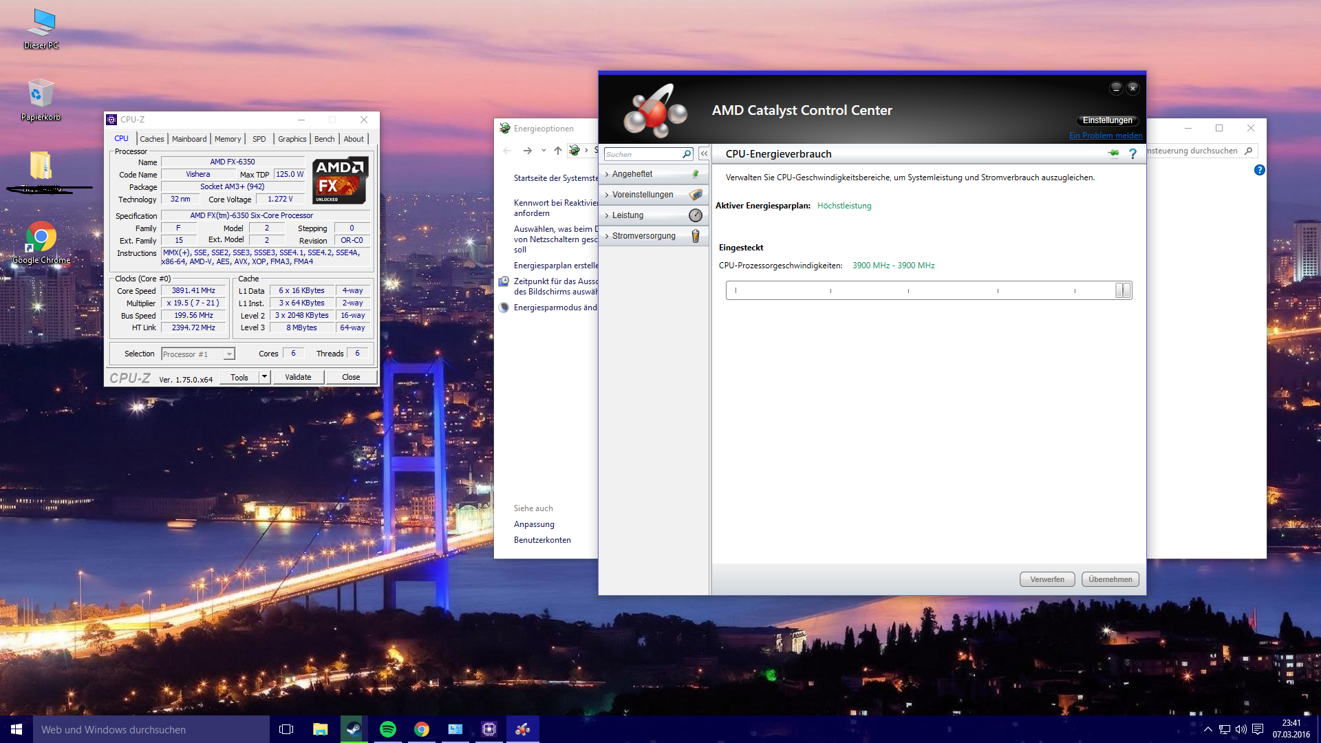

Wie hoch ist die CPU Spannung wenn du die Leistung der CPU in den Energieoptionen bei min & max auf 100% stellst?

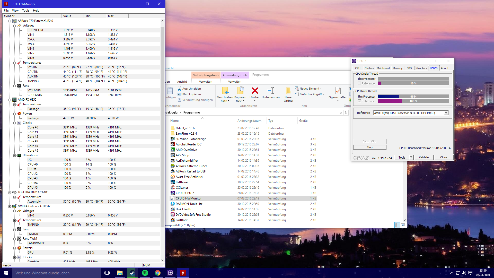

anderer ram slot bringt leider nichts :/ schon versucht. ich weiss nicht genau wo ich die spannung ablesen soll daher der screenshot ich hoffe er hilft dir weiter aber core voltage liegt bei 100% im bereich von 1,350 v max 1,4

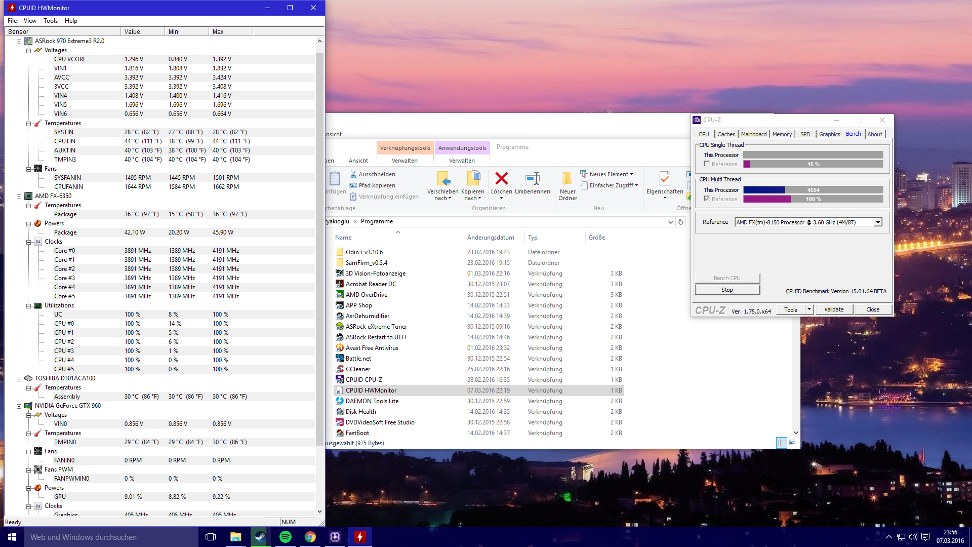

hier ist noch eins unter voll last
Die Spannung steht in CPUz bei Core Voltage.
Was mich gewundert hat waren die 1,328V bei 1400MHz - bei 3900MHz sind es jetzt nur 1,272V was möglich ist, mir aber etwas wenig vorkommt.
Davon abgesehen, ist schon spät, aber ich meine, dass der HT Link ohne OC bei 2200MHz und nicht bei 2400MHz liegen sollte.
Beides wäre eine gute Erklärung für die Probleme.
Dein Bild geht nicht.
das war das letzte bild nochmal
wenn das problem der ht link ist bzw wirklich sein sollte wie kann ich es dann lösen und das andere bild sollte alles nochmal hier besser verdeutlichen ich kenn mich mit den fachausdrücken usw nicht aus aber wie gesagt was prozessor graka usw angeht sind das die standart einstellungen an denen nie gespielt wurde :/ so wurde das system bei mir geliefert
HT Bus Speed auf Seite 45 - und alles was mit OC zu tun hat abschalten, bzw. manuell auf Standardwerte einstellen.
