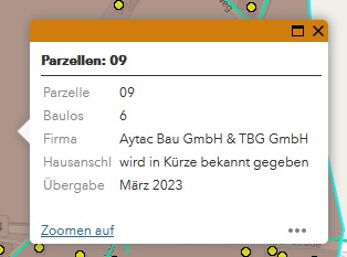

"Interessant". Freitag stand bei mir noch Übergabe Juni 2023. Heute steht März 2023. Also regelmäßig mal kontrollieren.
