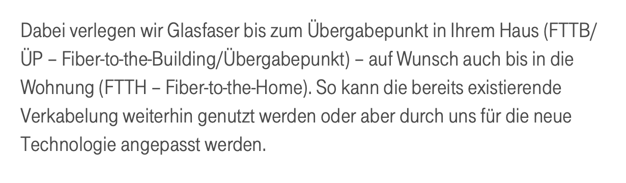

Nein, eben nicht. Ziel war sicher das Verdrängen von KNB, indem man versucht hat die Anschlussaufträge bei auslaufenden Versorgungsverträgen der KNB zu bekommen. Aber dabei wurde eben auch angeboten, die Glasfaser (die ja sowieso bis ins Haus gelegt werden musste) auch gleich bis in die Wohnung zu legen.
Heute wird auf der Telekom-Seite für die Wohnungswirtschaft sowieso primär für FTTH geworben. Aber auch wenn man sich ältere Versionen der Seite bei web.archive.org anschaut ist die Aussage ziemlich eindeutig:
Wohnungsgesellschaften die mit FTTB+DOCSIS versorgt wurden statt FTTH haben sich genau für diese Variante entschieden.

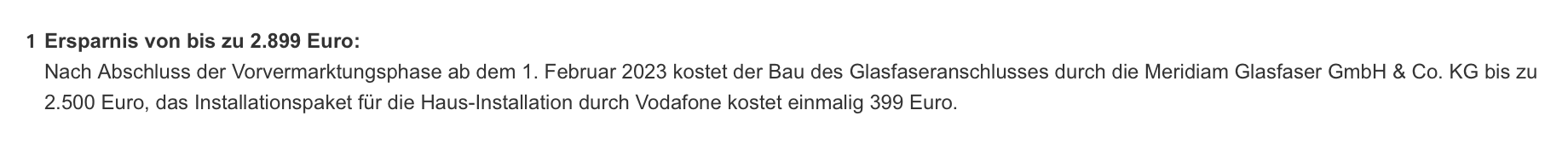

Es handelt sich ziemlich sicher um einen eigenwirtschaftlichen Ausbau. Da kann im Prinzip jeder ausbauen, d.h. es gibt da nicht wirklich den Zuschlag wie bei einer Ausschreibung für geförderten Ausbau. Andererseits werben die Anbieter bei vielen Gemeinden um den Abschluss einer Art Kooperationsvertrag, der den Ausbau irgendwie "offiziell"macht. Trotzdem kann natürlich auch jeder Anbieter unabhängig von so einem Kooperatiosnvertrag ausbauen. Auch die Telekom kann also noch in Brandenburg a.d. Havel einsteigen. :)
Wenn man sich die Vodafone-Seite zum Ausbau ansieht scheint es sich hier um einen Ausbau von Meridiam zu handeln. Das ist ein Infrastrukturinvestor der im Rahmen einer Kooperation mit Vodafone die Netze baut und an Vodafone verpachtet, die dann als Netzbetreiber fungieren.
