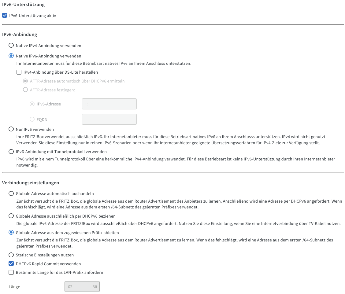

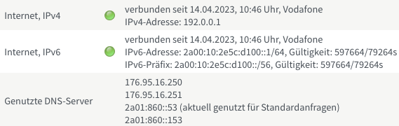

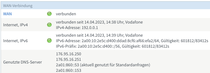

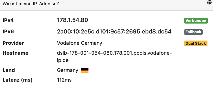

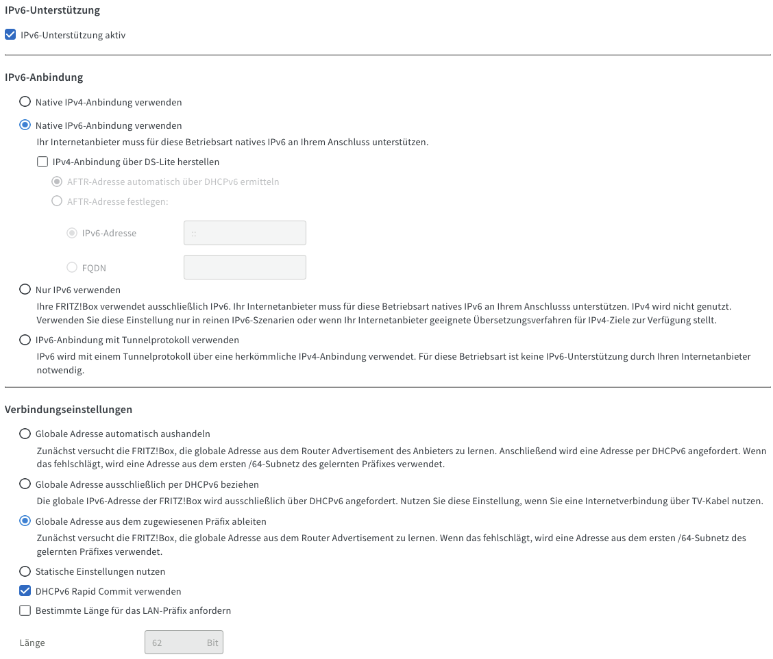

Hallo, ich habe am 12.04.23 bei Vodafone angerufen und einmal Dual-Stack IPv6/v4 einrichten lassen. Die änderung wurde am 13.04.23 ausgeführt. Nur finde ich meine IPv4 sehr merkartig. Es ist in der FritzBox (4060) immer eine 192.0.0.1 und von außen ändert Sie sich immer. Erreichbar bin ich per IPv4 nicht mehr.
Es handelt sich um einen FTTH Anschluss im Gebiet Süderbrarup.

Hey, NachbarSpieleMatz schrieb:Hallo, ich habe am 12.04.23 bei Vodafone angerufen und einmal Dual-Stack IPv6/v4 einrichten lassen. Die änderung wurde am 13.04.23 ausgeführt. Nur finde ich meine IPv4 sehr merkartig. Es ist in der FritzBox (4060) immer eine 192.0.0.1 und von außen ändert Sie sich immer. Erreichbar bin ich per IPv4 nicht mehr.
Anhang anzeigen 1346915Anhang anzeigen 1346916Anhang anzeigen 1346917
Meine alte Heimat.

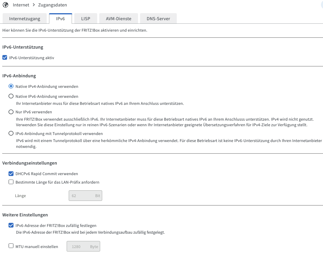

Hat sich durch die Umstellung auf Dual-Stack der Breitband-PoP in der Fritzbox geändert?
SpieleMatz
Cadet 1st Year
- Feb. 2007
- 12

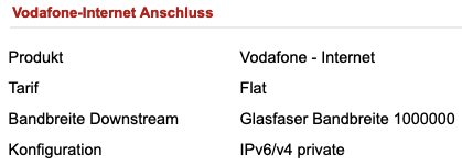

Ich glaube nicht? Es ist der : hmbcbr023
Lieber ...,
schön, dass Sie sich für die neue zukunftsfähige IP Adresse entschieden haben.
Ihre Anschluss-Adresse: ..., 24401 Böel
So geht's weiter:
Am 13.04.2023 richten wir Ihnen die neue öffentliche IPv6-Adresse ein.
Sie bekommen dazu auch eine private IPv4-Adresse, damit Sie weiterhin Dienste nutzen können, die noch keine
IPv6-Adressen unterstützen.
Gut zu wissen:
* Um mit der neuen öffentlichen IPv6- und der privaten IPv4-Adresse im Internet zu surfen, müssen Sie nichts
tun. Die Umstellung erfolgt automatisch.
* Wenn Sie einen DSL Router von Vodafone nutzen, dann ist dieser bereits zukunftsfähig für IPv6 eingerichtet.
Nutzen Sie einen anderen DSL Router, informieren Sie sich beim Hersteller.
* Für diese Änderung entstehen Ihnen keine Kosten. Ihr Vertrag und seine Laufzeit ändern sich nicht.
