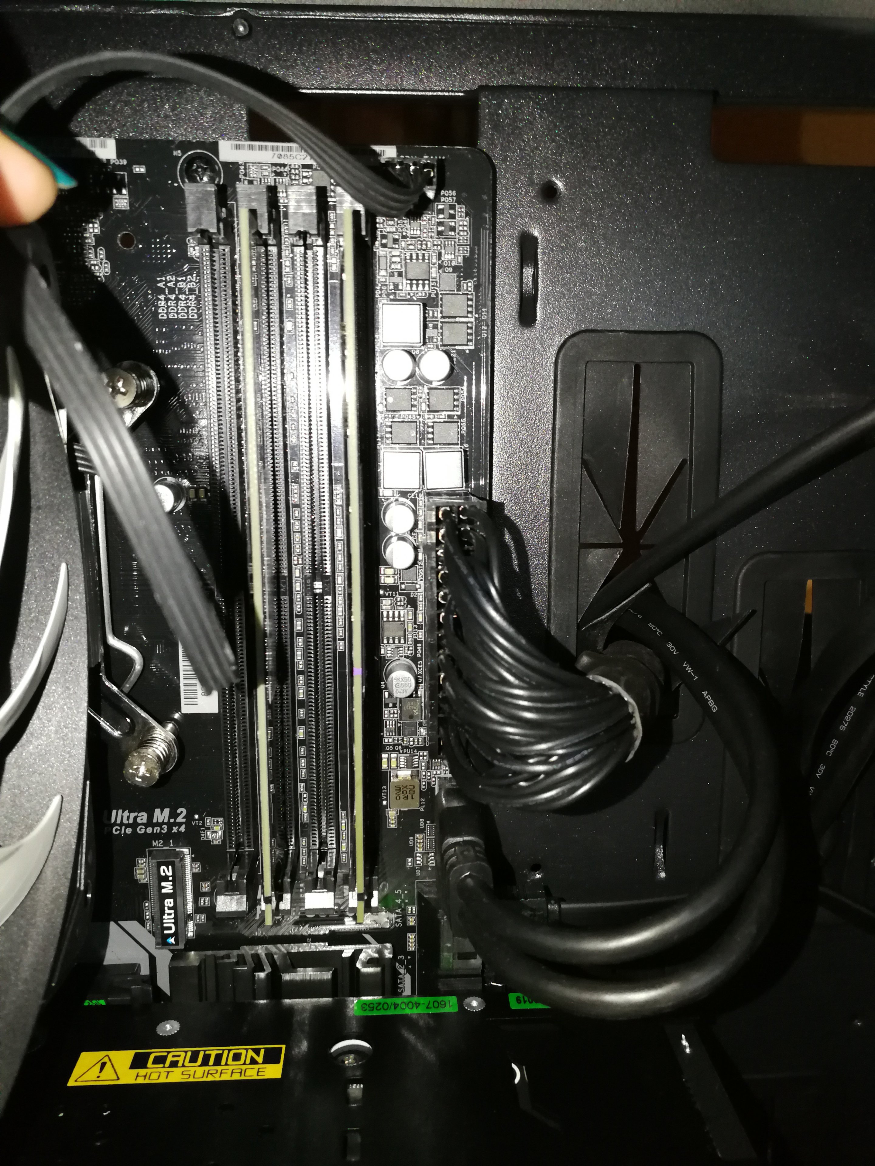

So. Ein kurzer Zwischenbericht, worauf ich gleich auch schon Fragen hätte :)
So schaut der PC aktuell aus:
Zwischenstand Zusammenbau
Und habe noch einige Kabel, wo ich leider nicht weiter komme. Wo kommen die hin bzw mich würde auch interessieren für was die sind :)

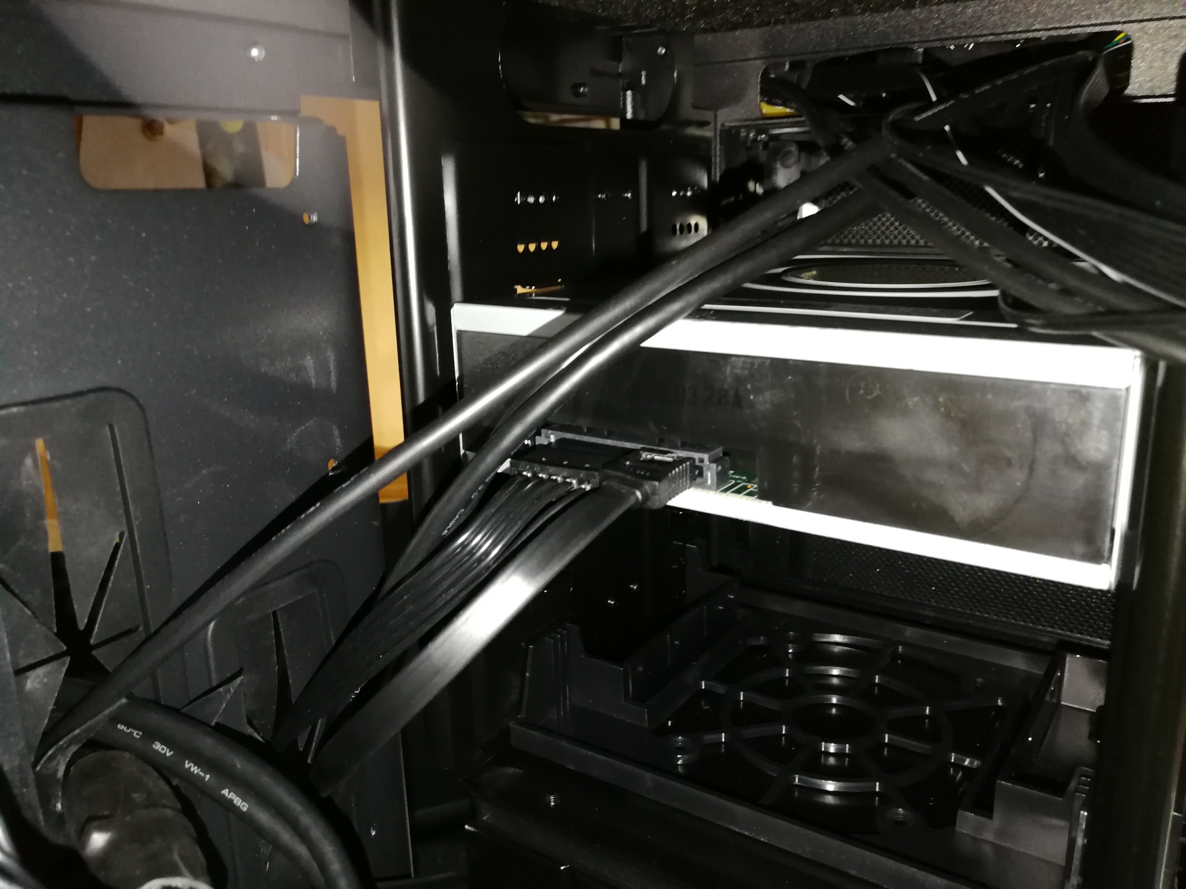

EB55 ist passend für Festplatte, wenn ich mich nicht täusche. Warum sind dort 3x die gleiche Endstecker? Für weitere Festplatten oder auch für das DVD-Laufwerk? Beim zweiten gab ich echt 0 Ahnung, wohin das gehört und wofür das ist :/

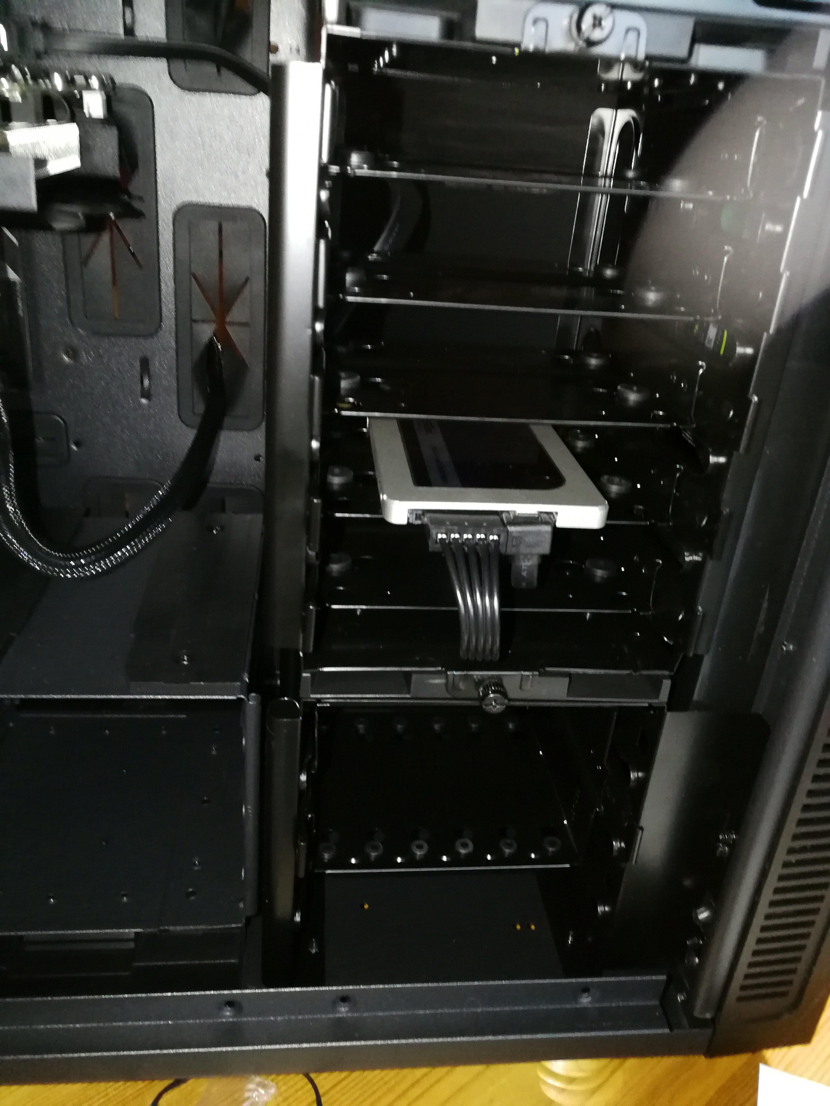

EB55/65. Das sind alles Stromkabel für Festplatten/Laufwerke/SSD und was auch immer einen Sata-Stromstecker benutzt. Du brauchst nur eins (oder zwei) der Kabel, sodass du dein Laufwerk und deine Festplatte mit Strom versorgen kannst (Aufpassen, dass du den Sata-Stecker richtig herum einsteckst, da gibt es immer gewisse Führungselemente).
Auf den Bildern sehe ich jetzt weder die SSD noch das Laufwerk, du musst ausprobieren, ob du mit einem Kabel zurechtkommst oder nicht. Es ist total egal, ob an dem Kabel noch andere Stecker dran sind, die du nicht benutzt.
Achte bei allen Stromkabeln darauf, dass die richtig eingerastet sind! Eigentlich alle Kabel haben eine Sicherung, damit das Kabel an Ort und Stelle bleibt.
Die runden Stecker sind alte Molex-Stecker, die brauchst du nicht.

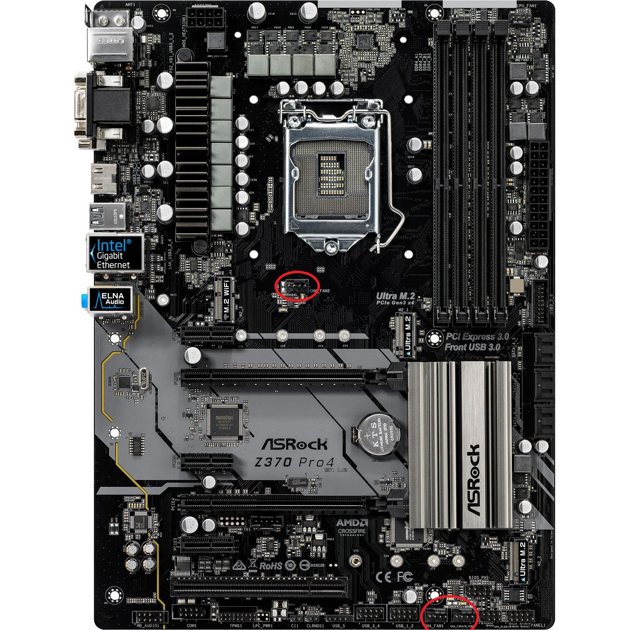

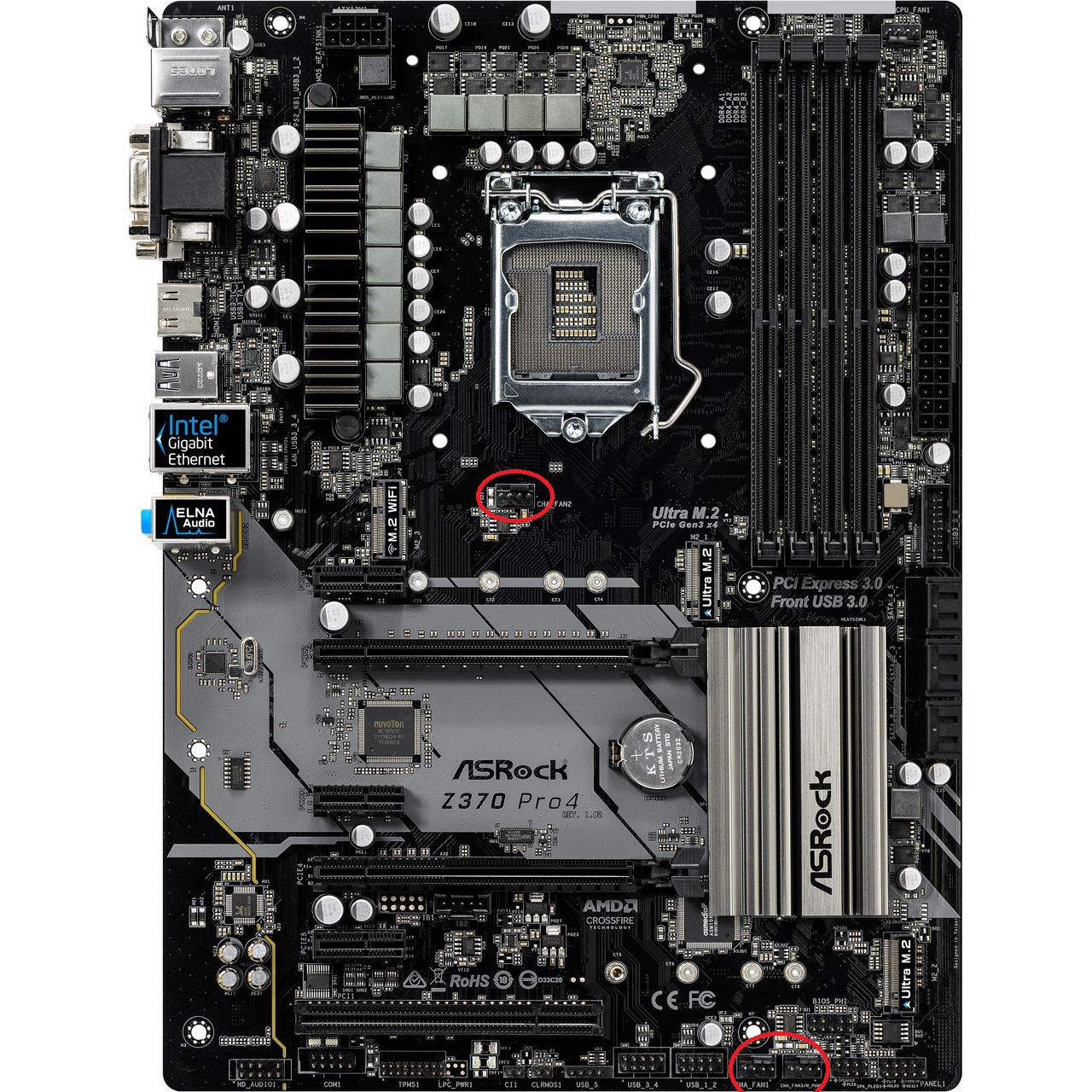

Lüfter anschließen: Ich habe dir auf dem Bild drei Slots markiert, wo du Lüfter anschließen kannst. Diese kannst du anschließend über das Bios noch einstellen (wie schnell die drehen sollen etc.)

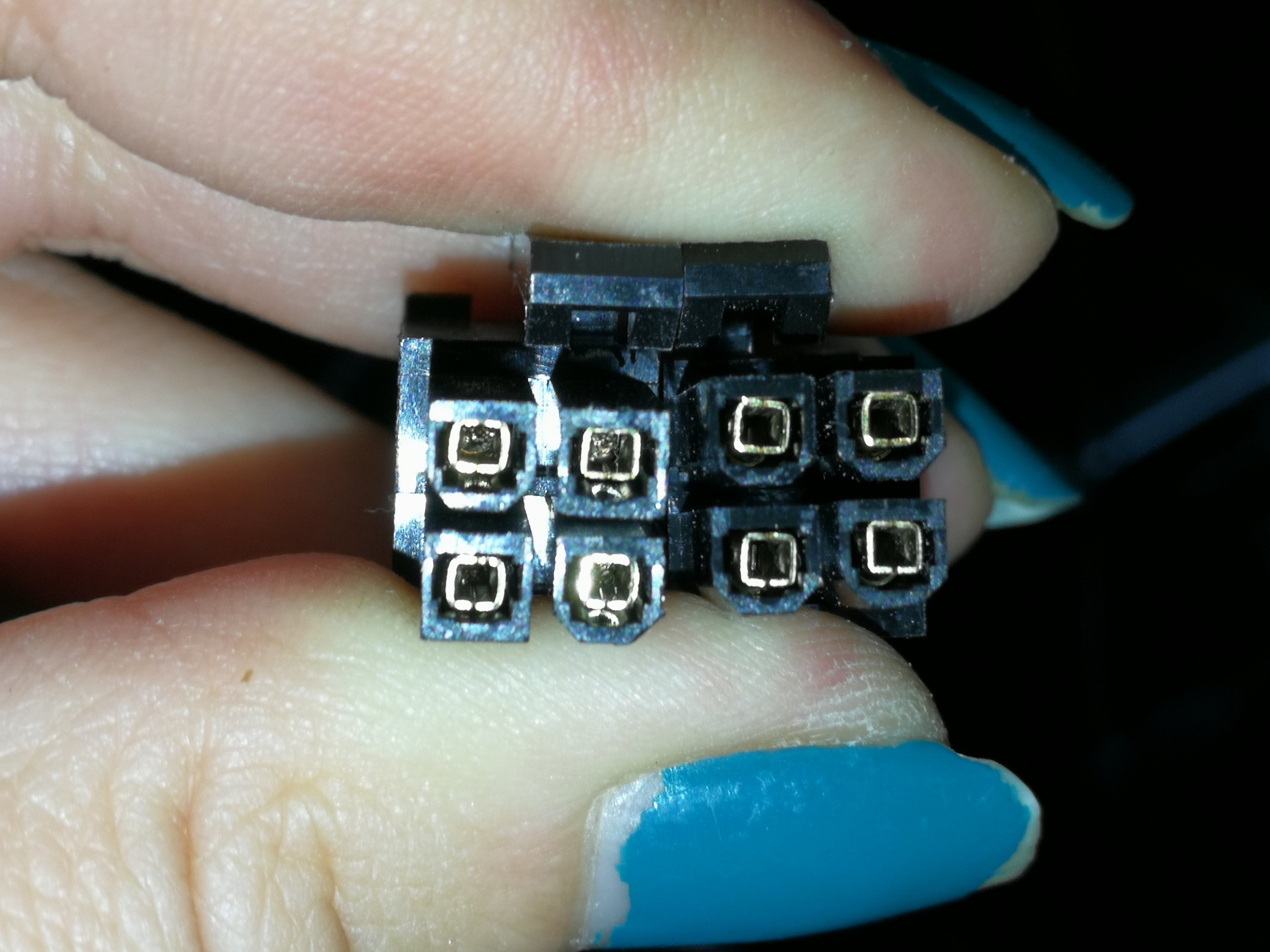

OK.. Einen Stecker gefunden 😅 der Stecker mit der Beschriftung besteht ja aus 2 Stecker. Müssen beide in die Grafikkarte? Weil wenn ja, dann bin ich überfragt, weil diese nicht passen :/
Oh nein... Das oben von mir bitte vergessen. Hab eben nicht gemerkt, dass ich das falsche Ende in der Hand gehalten habe :D
Hmm.... Ich bin gerade unsicher, was du meinst.
Laut Homepage von Seasonic hast du insgesamt 2 Kabel für CPU und 3 Kabel für die Grafikkarte (PCI-E). Wobei ich vermute, dass du für die CPU 1 Kabel benötigst und für die Grafikkarte 1 bzw. 2.
Der Stecker, wo PSU dran steht, gehört immer in das Netzteil.
Der Stecker, wo CPU dran steht, gehört oben links in das Mainboard.
Der/die Stecker, wo PCI-E dran steht, gehört in die Grafikkarte.
Du brauchst soviele Kabel, dass alle Slots der CPU und Garikkarte belegt sind.
Da wo PCI-E dran steht, müssen auf jeden Fall in die Grafikkarte passen. Du brauchst einen 8er und einen 6er Stecker für die Grafikkarte. Auf dem Bild, wo du das PCI-E-Kabel fotografiert hast, sieht man, dass das ein 6+2 Stecker ist. Der 6er gehört in den 6er Slot der Grafikkarte. Und ein weiteres Kabel in den anderen Slot.

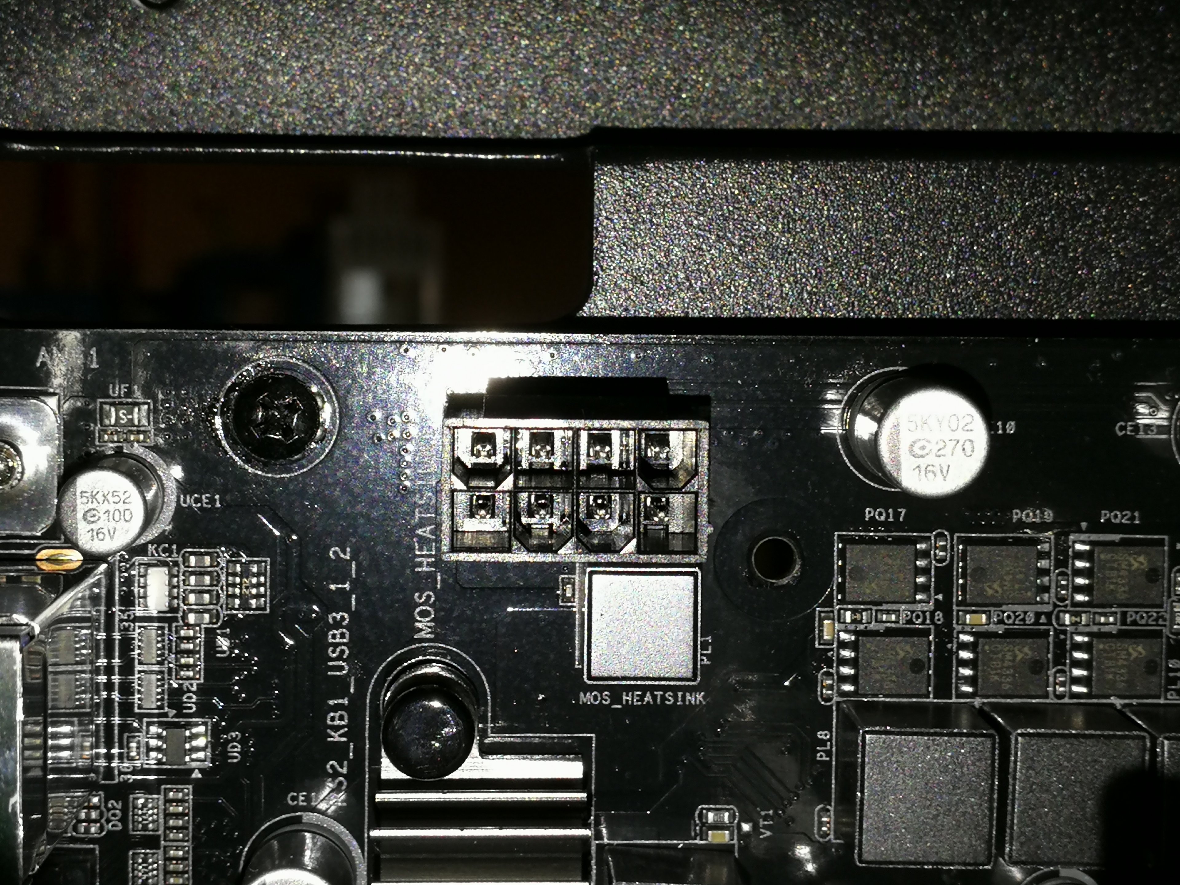

Nur jetzt weiß ich nicht wohin mit dem PSU -> CPU Stecker. Oben links am Mainboard ist noch ein Slot frei, jedoch passt da der CPU-Stecker nicht rein :/ In der Beschreibung steht, der Slot am Mainboard wäre der ATX Power Connector. Wäre dich der richtige, oder?
Ich versuche gleich Handybilder mal per spoiler reinzukommen. Die sind leider ziemlich groß :/
ATX-Power-Connector ist der fette 24er Stecker, den du bereits richtig eingesteckt hast.
Der CPU-Stecker muss aber passen. Hast du den Stecker auch richtig rum probiert? Die Haken müssen oben sein, so wie ich das vom Bild her beurteilen kann.
Ja, der Stecker 4+4 muss in den CPU-Slot, das ist schon richtig. Das muss passen^^
Probiert hab ich das erst gleich. Hatte Angst was kaputt zu machen ;D
Puhh.. Glaub ich hab es geschafft. Mag nochmal jemand drüberschauen, bevor ich mit den ganz kleinen Steckern weiter mache? 😅
Wunderbar! Das CPU-Stromkabel hast du jetzt vor dem Mainboard hängen, richtig? Das hätte man eigentlich hinter dem Mainboard verlegen können, aber ich bin mir gerade nicht sicher, ob das noch geht, wenn das Mainboard bereits verschraubt ist.
Das passt leider von der Länge nicht :/ wollte es eig wie die anderen Kabel hinten durchführen, aber ging nicht :/

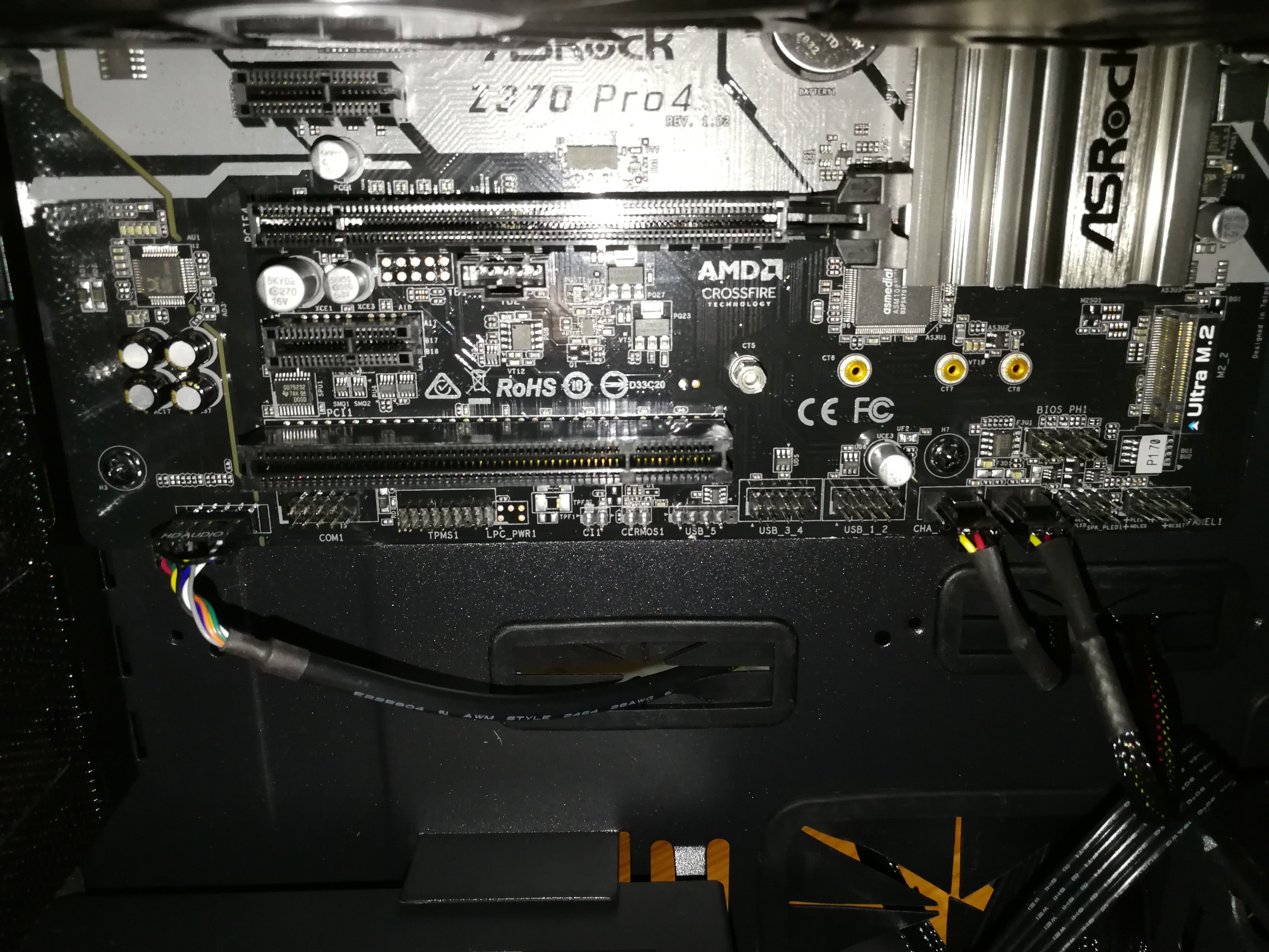

Häng grad noch an den Fan A1-3 und Fan B1-3 Steckern.wo wird das dran gesteckt? Die sind ja für die Lüfter, aber weiter komme ich da nicht :/
Ansonsten ist eig nur noch power-Led +/-, HDD-Led und power sw anzuschließen. Muss noch schauen, wo das hin kommt.
Und da ist noch so ein Stecker, ohne Beschreibung. Welchen Zweck hat dieser?

Hier noch das eine Kabel, worauf ich nicht komme, wofür das ist
Auf dem ersten Mainboard-Bild hast du bereits 2 Lüfter angeschlossen, wie viele hast du denn?
Du solltest den hinteren Lüfter an den Fan-Slot direkt unter der CPU anschließen können und die Lüfter vorne im Gehäuse an die unteren am Mainboard. Dann sollten alle Lüfter angeschlossen sein, oder nicht?
Bezüglich der Power-LEDs etc. musst du in die Mainboard-Anleitung gucken, ab Seite 20 sind die einzelnen Slots aufgeführt und auf Seite 7/8 siehst du, wo der jeweilige Slot auf dem Mainboard ist.

Okay, um nochmal kurz auf das CPU-Stromkabel zurückzukommen, ich habe gesehen, dass dein Gehäuse eine Verlängerung extra dafür hat. Die müsstest du in dem Gehäuse-Zubehör finden. Aber ist jetzt eh zu spät, weil schon eingebaut.
