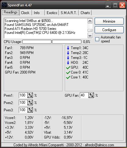

Habe ein Bild von SpeedFan angehängt, evtl. sieht man dort was ungewöhnliches? Werden die Lüfter in SpeedFan über die Pwm1-3 gereglt? Falls ja, scheint es keine Auswirkung zu haben, wenn ich dort was ändere.

Was ist denn wenn Du den Lüfter mal an einen anderen Anschluss am Mainboard steckst? Weißt Du denn welche Lüfter welchem Anschluss zugeordnet sind? Das würde ich als erstes mal herausfinden, damit Du siehst welcher Lüfter wie schnell dreht, einfach mal nur einen anklemmen, Speedfan öffnen und nachschauen welcher FAN-Anschluss wohin gehört.
Habe gerade nachgeschaut. Mein Mainboard hat 2 FAN-Anschlüsse, CPU-Fan und SPD-Fann. Am ersten hängt der CPU-Lüfter am zweiten hängt das Netzteil. Die beiden Gehäuselüfter hängen beide am Netzteil. Kann die beiden Anschlüsse der Gehäuselüfter nicht gut vertauschen, da müsste ich einiges umarrangieren und den Netzteillüfter zum Testen abzuklemmen ist wohl keine so gute Idee oder?
Himmel Herrgott, wenn der am Netzteil hängt, dann läuft der immer mit 12V, denn das Netzteil kann die Spannung einzelner Leitungen nicht regeln, die werden immer auf 12V gehalten.
Wenn der dann von heute auf morgen lauter wird, läuft der net auf einmal schneller, sondern ist kaputt gegangen!!!!!
Man, wie kann man nur sowas dämliches empfehlen wie etwa dass der anders geregelt wird und dass man ihn mal an nen anderen Anschluss pappen soll. Wenn der Lüfter schon defekt ist, ist es durchaus möglich dass der am Netzteil noch läuft weil das mehr Leistung abkann, aber irgendwann dann so kaputt geht, dass er den Anschluss am Mainboard himmelt wenn du die Anschlüsse wechselst. Bau ihn aus, und kauf dir nen neuen.
