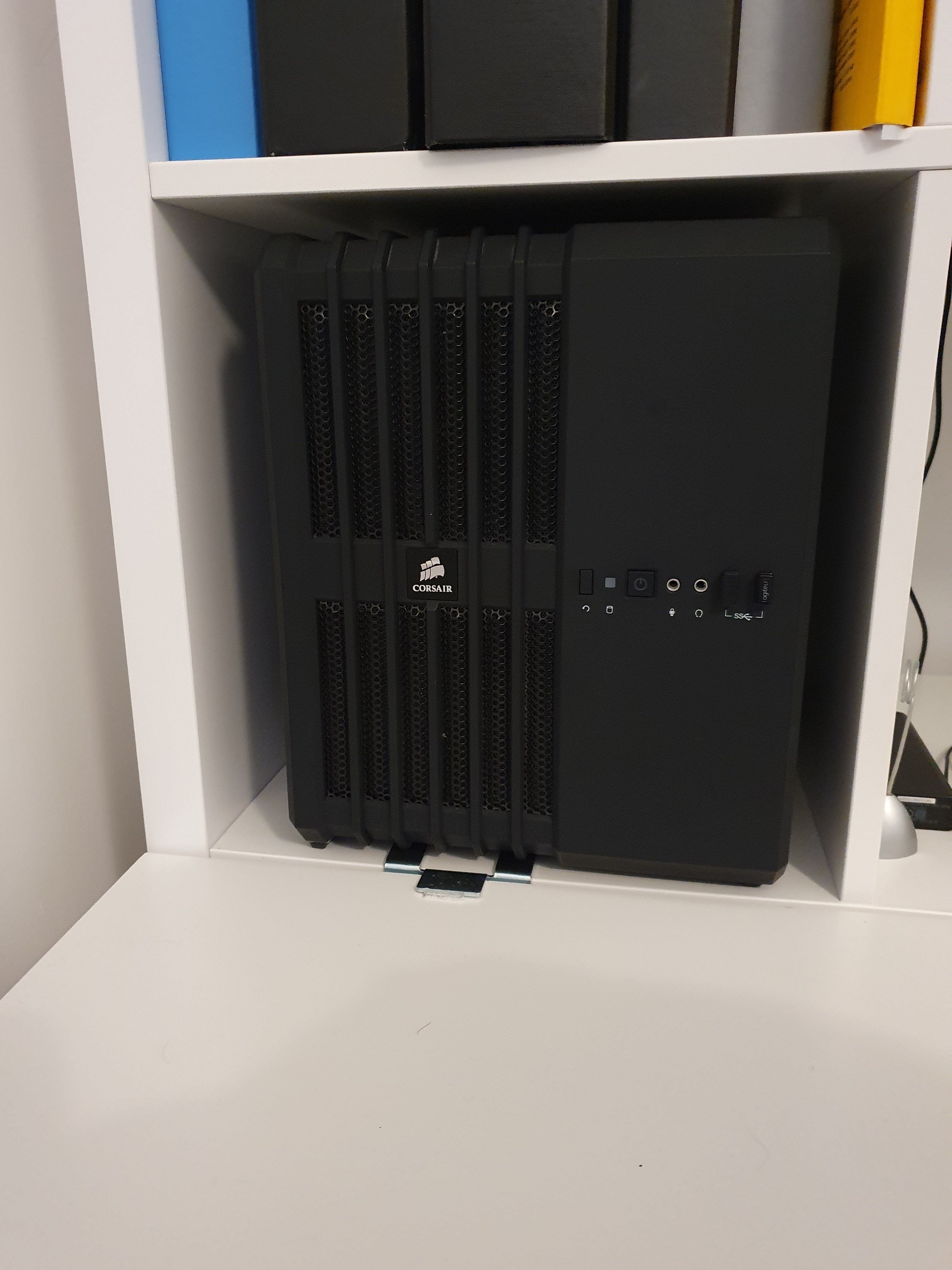

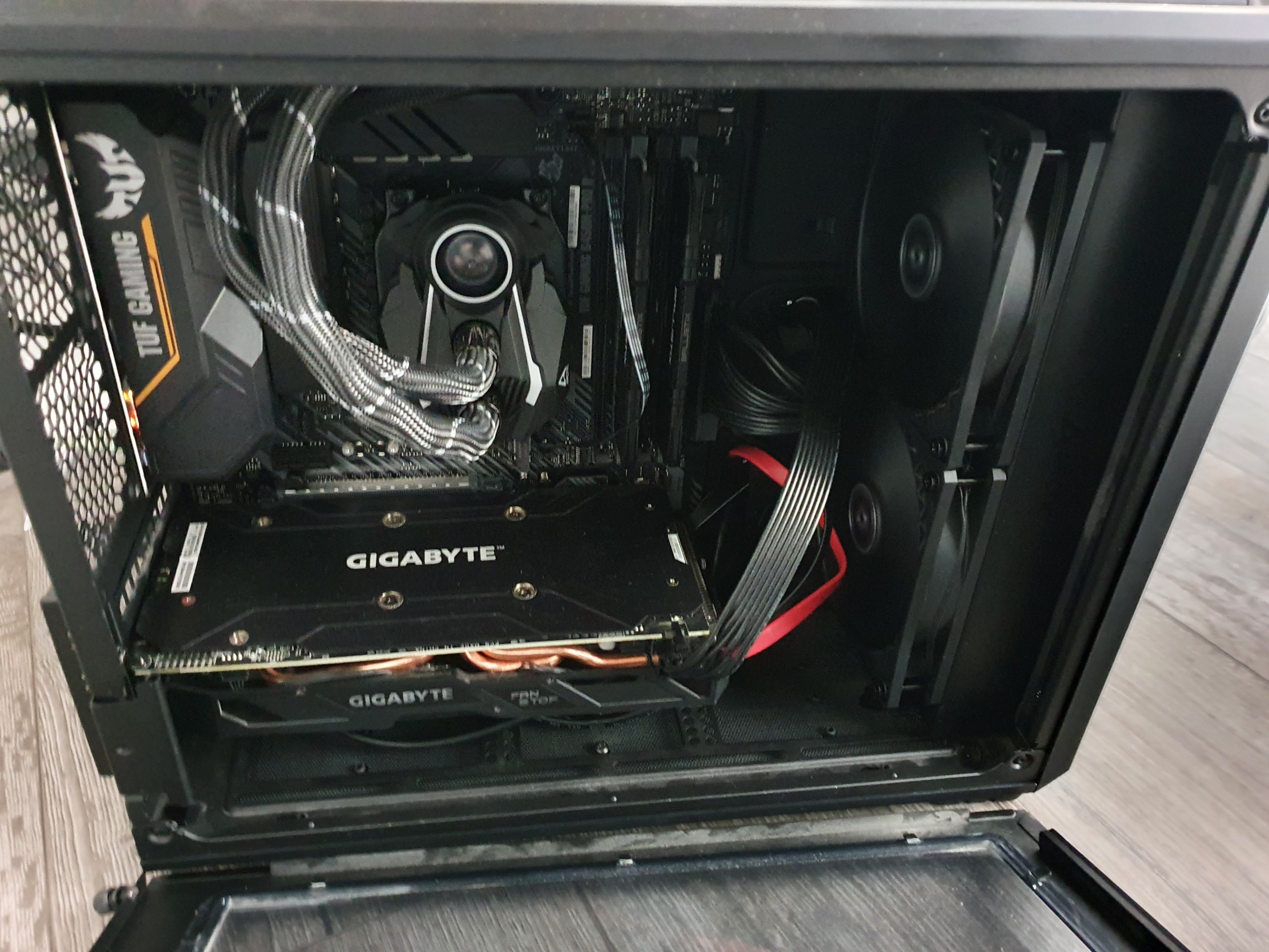

Unter Volllast sind die Grafikkartenlüfter so laut, dass es schon kein Spaß macht darauf zu zocken. Die Lüfter der Wasserkühlung sind soweit i.O. und nicht zu hören. Lediglich die Lüfter der Grafikkarte treiben mich wortwörtlich in den Wahnsinn. Es hört sich so an als ob eine Flugzeugturbine neben mir steht. Ich denke, dass es zum Teil auch an dem schlechten Airflow im Gehäuse liegt, da dieses relativ klein ist und zusätzlich auch noch in einem Ikea Kallax Regal steht. Ich hab den Rechner bereits rausgeholt und das Gehäuse geöffnet, um den Airflow zu verbessern und zu schauen, ob das was bringt. Zumindest die Temperaturen der CPU und GPU sind um 5-10°C gesunken. Anschließend habe ich auch die Lüfterkurve der GPU im MSI Afterburner reguliert. Sobald die GPU auf Temperatur kommt, sind die GPU Lüfter wieder extrem laut.
Liegt das Problem an der GPU, dass diese generell unter Volllast laut ist? Besteht die Möglichkeit die Lüfter zu wechseln oder sonstiges. Macht es Sinn die GPU zu undervolten? Wenn ja welche Einstellungen wären für das System optimal?

Das Kalax ist hinten offen, aber steht press an der Wand?
Falls "ja", stell es ein Stück weg.

Die Frontlüfter, blasen die rein, oder raus?
Hinten fehlt ein Gehäuselüfter. Wenn du Bastler bist und für 3,5DM handwerklich geschickt, dann entferne zusätzlich noch eines oder beide Lüftergitter. Die sorgen nur für Verwirbelungen (i.e. Lärm) und blockieren die Abluft.

du hast keine gehäuseentlüftung, und vermutlich ist der verschlag, wo das drinsteht, nach hinten geschlossen.
Reaktionen: pvcf
Wie soll denn in dem Schrankloch überhaupt ein vernünftiger Luftzug entstehen?
Schritt 1. Rechner aus dem Schrank/Regal raus!

Für besseren airflow sorgen --> Gehäuse raus aus der Sauna Schublade

Vermutlich "fehlt" da außerdem ein 120er Lüfter oben im Deckel. Die beiden 120er von der AIO würde ich einblasend montieren und eben zusätzlich die Entlüftung deutlich verbessern. Dazu die Grafikkarte, wenn möglich, reinigen und neue Wärmeleitpaste drauf; sowie untervolten.
Wenn der Schrank hinten offen ist, weg von der Wand damit. Oder alternativ dazu ein großes Loch hinein schneiden. Ist das alles umgesetzt, braucht der Rechner nicht aus dem Fach raus.
Reaktionen: pvcf
Ähmm, bitte nutze dein Gehirn, ich glaube wenn du etwas darüber nachdenkst wirst du selber drauf kommen warum eine Wasserkühlung nichts bringt wenn die warme Luft nicht entweichen kann. Da bringt auch Wasser
nix!
P.S. eins der besseren Gehäuse für ne Wakü und du stellst es in einen Schrank.... Selbst wenn die Lüfter vorne Rausblasen, Airflow ist keiner da.

@Looniversity liest sich eher so, das er das teil wieder in die Röhre schiebt. Jedenfalls nicht genau beschrieben, zumal das Bild ja eindeutig ist.

Dieses Gigabyte Modell ist leider tatsächlich nicht mit dem besten Kühlsystem ausgestattet. Deshalb wird sie generell etwas lauter unter Last, als bspw. die MSI Gaming oder Sapphire Pulse/Nitro Karten.
Allerdings ist das System auch nicht optimal konfiguriert. Wo ist der Lüfter im Heck des Gehäuses, der für den entsprechenden Airflow sorgt?
Und natürlich gehört ein Rechner grundsätzlich nicht in so ein enges Schrankloch. Da ist doch klar, dass die Temperaturen nach oben klettern und die Kühlung lauter wird.

Die Grafikkarte liegt ja quasi auf dem Boden des Gehäuses.
Gibt es da Lüftungslöcher und hast du schon einmal versucht das Gehäuse "auf. Stelzen" zu stellen,, dass die Grafikkarte von unten besser Frischluft ziehen kann?

Richtig, die Graphikkarte bekommt kaum Luft.
Dein Kühlkonzept muss sein:
Kalte Luft unten rein und warme Luft vorne raus.
Dafür musst Du den Rechner höher stellen, die Rückwand abdichten, die Staubfilter unten entfernen.
