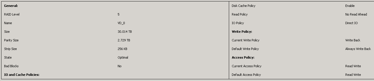

Einstellungen RAID auf Workstation:
Einstellungen RAID auf Server:

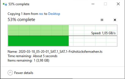

10GBase-T, keine Jumboframes, NVMe <>NVMe

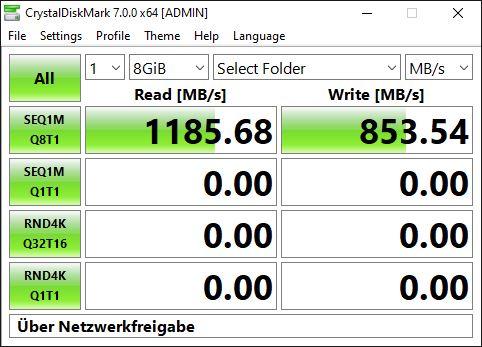

Wobei es bei mir vielleicht auch Probleme mit dem Kabel gibt, die würde dann Windows recht erfolgreich kaschieren.
