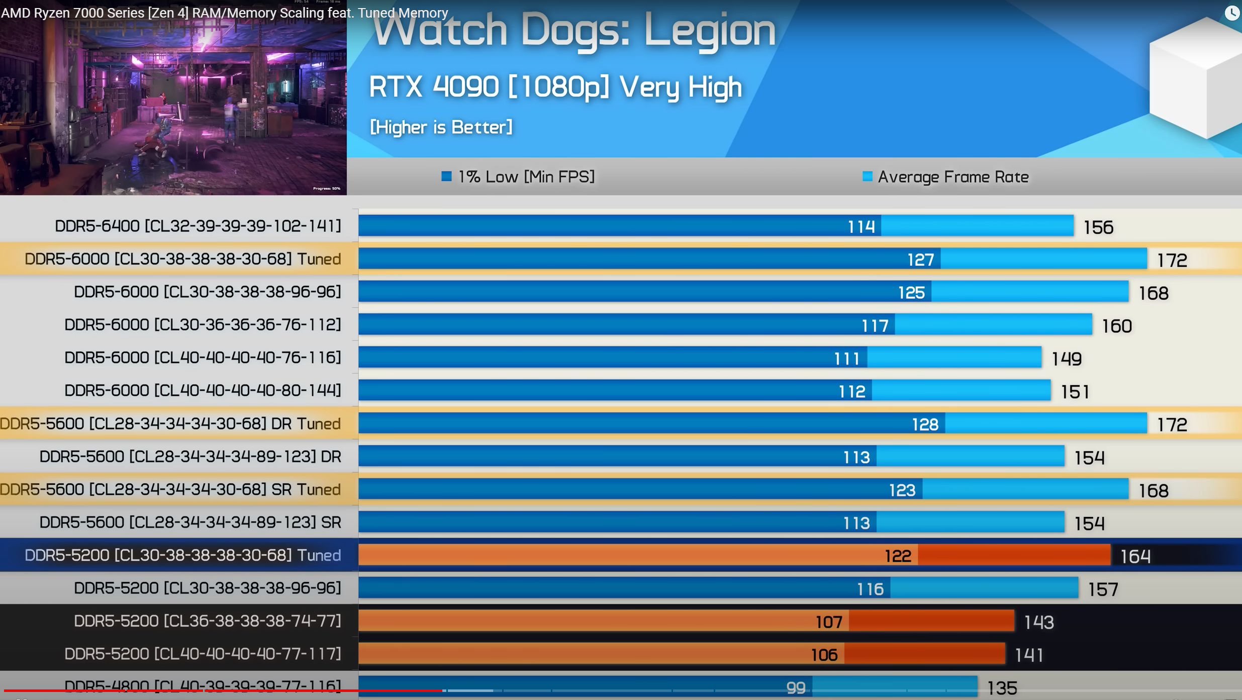

Fujiyama schrieb:
Ich hab das ausgetauscht gegen einen Screenshot von Hardware Unboxed. Der Test von Igorslab war für meine Zwecke hier gerade ungeeignet, weil es da um was anderes ging.
Da kann man sehr viel größere Unterschiede sehen. Ohne Expo bist du dann halt bei 4800CL40.
Gut da hast du dir dann ein Spiel rausgesucht welches gut anspricht auf schnelleren RAM, bei vielen anderen sieht es nicht so aus. Je nach RAM und Konfiguration sieht es aber generell wieder sehr mau aus.
Mal davon ab sind das auch gerade mal 20 % also auch keine Weltbewegende Verbesserung, die meisten würden davon nichts spüren. Damit man ordentlich davon was merkt müsste man schon viel stärkere Steigerung haben, 20 % reichen da nicht aus.

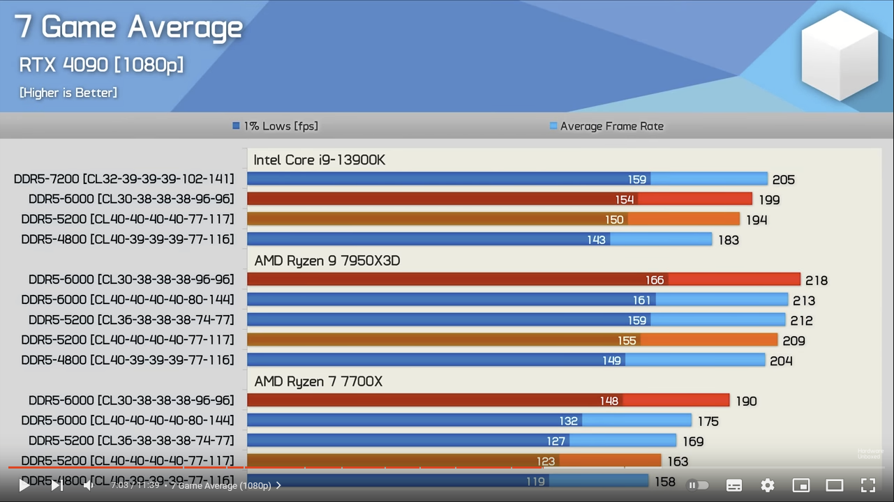

Ab 13:50 sieht man den Effekt von EXPO, wohlgemerkt für einen normalen Ryzen 7700 ohne x3d
Selbst wenn der RAM im schnitt "nur" 10% Mehrleistung bietet mit EXPO, so sind das schon mehr % als man im Schnitt mit aktuellen Prozis per OC raus hohlen kann !
Selbst bei GraKa's sind 10% mehr per OC teils sehr schwer zu erreichen !
Mal als Denkanstoß an die "Bringt doch eh nix" Fanatiker.
