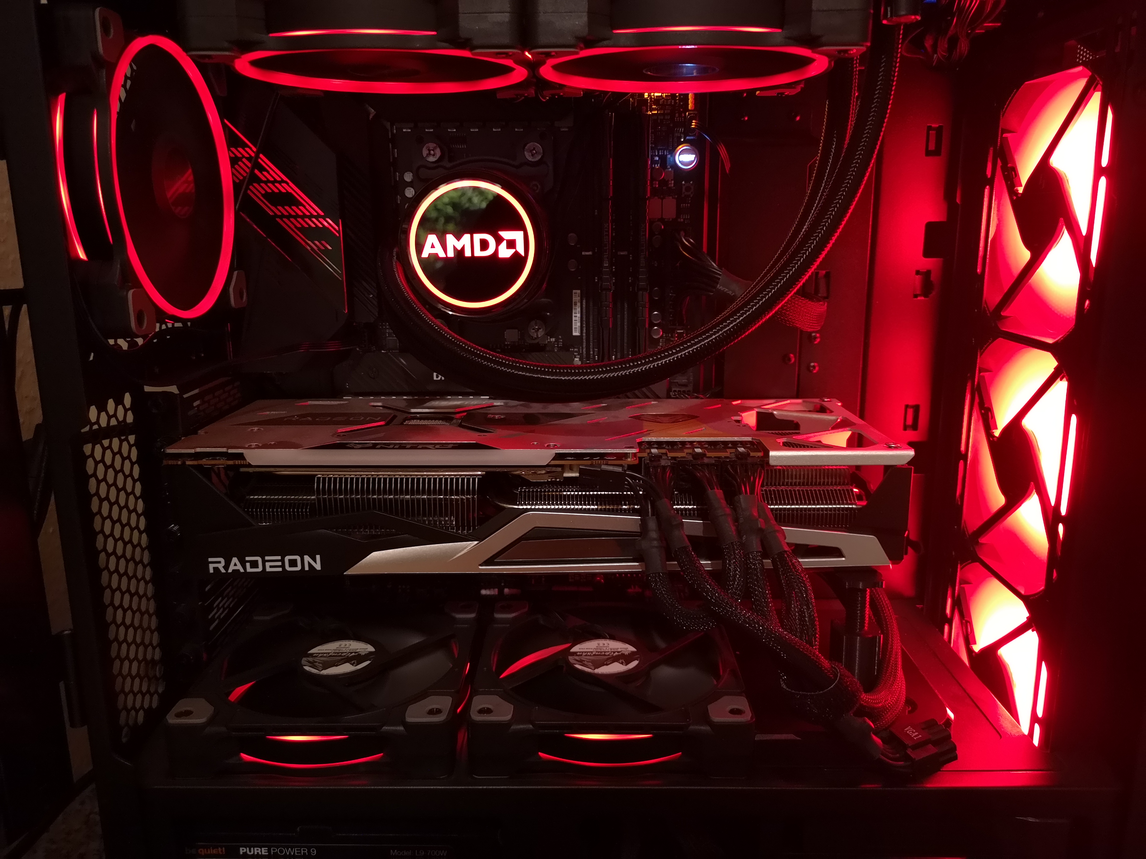

Moin zusammen!
Der PC lief seit dem Bau einwandfrei, nach ca. einem Jahr fällt eine der Netzwerkbuchsen aus (Grund unbekannt), gewechselt, das MB hat ja 2 Stück, wenn auch unterschiedliche. Monate später fällt auch die zweite Buchse aus, auch WLAN völlig ohne Funktion, ok Netzwerkchip im Eimer, noch nie gehört aber ok, zocke offline eine Woche. Heute möchte ich den PC starten und ALLE Komponenten leuchten/arbeiten und alle Lüfter drehen. GPU gibt kein Bild und anders als sonst leuchtet meine Peripherie auch nicht mehr. GPU rein raus, alle Stecker gecheckt, danach macht die GPU garnichts mehr. Maus und Tastatur weiter ohne Beleuchtung, also startet der PC garnicht richtig?
GPU nach einem Jahr schon tot? Trotzdem müsste der PC doch ohne Bild booten und meine Eingabegeräte erkennen? Oder tatsächlich das schöne high end MB im Eimer, leider privat gekauft..
GPU aus und eingebaut, anderen slot probiert, Monitor geprüft und DPP Kabel geprüft.
Ersatzsystem um GPU zu prüfen habe ich nicht, das geht frühestens im Laufe der Woche bei einem Kollegen.
PSU ist non modular, da kann ich nichts dran machen.
